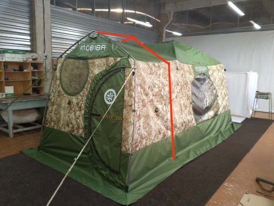

Знаю, что многие из Вас ждут информацию, каким же будет в итоге накидной тент с тамбуром для МБ-18? А этой информации все нет и нет. Причина в том, что мы не нашли пока идею. Я пока не нашел идею, которая бы мне понравилась. Мы, конечно, не сидели на месте, что-то пытались сотворить. Но, то, что получилось - мне не нравится. Могу показать фото, каким не будет накидной тент с тамбуром для МБ-15. А каким он будет пока не известно.
Продолжаем поиски идеального решения. Накидной тент без тамбура давно создан и производится. А накидной тент с тамбуром пока еще в работе.

На фото выше, провис большой, и нагрузка от осадков будет большая.
Один из вариантов как на МБ-15, на молнии, с торца и дальше где тамбур заканчивается и два верхних шпангоута на крыше. Как на вашем рисунке в этой теме, другого цвета не было, чтобы трубу закрасить.
я так предполагал что-то такое будет, только с круглыми окнами, как на фото.
Маскитка на двери, это хорошо.
Может вместо тонкой трубки 22-ю трубу, и тент к ней тоже крючками крепить.
Такой вариант поставил бы на стационар, с удовольствием.

То есть Вы, Михаил, предполагаете, что я не вижу провисание крыши? Я же сказал, такое меня не устраивает. Такого не будет. Будет что-то другое.
Вы хотели знать, на каком этапе разработка ТН18 с тамбуром? Я показал рабочий момент? Не показывать такие фотографии, чтобы не смущать?

Высказал что вижу, написал в разной последовательности мнение,в начале поста и в конце, как вариант решения, правильный или нет, не знаю.
Показали, хорошо, не будете показывать, Ваше право, форум Ваш.

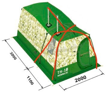

Вот ещё что в голову взбрело.
В данном варианте, труба 22-ая идёт под НТ, опираясь на крестовину палатки, в тамбуре в карман вставляется. Конёк крыши получается.
Не спится, что только не надумаешь.
Как то так.

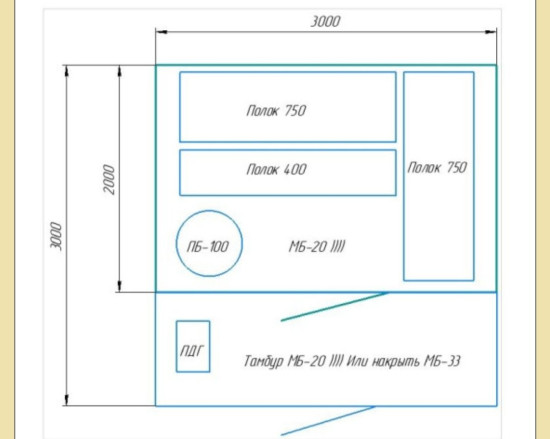

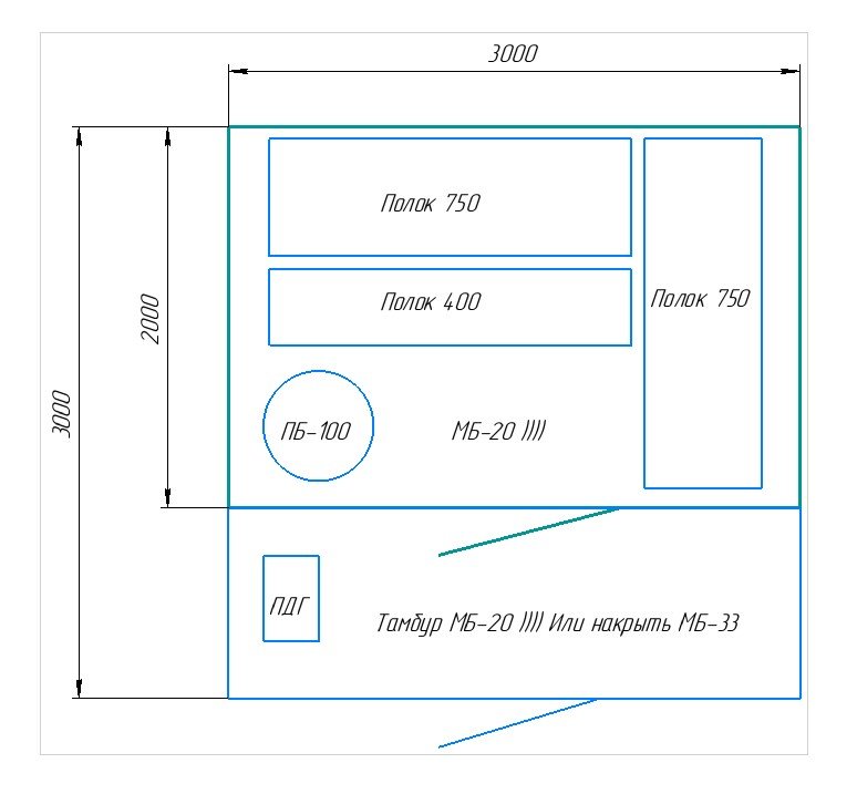

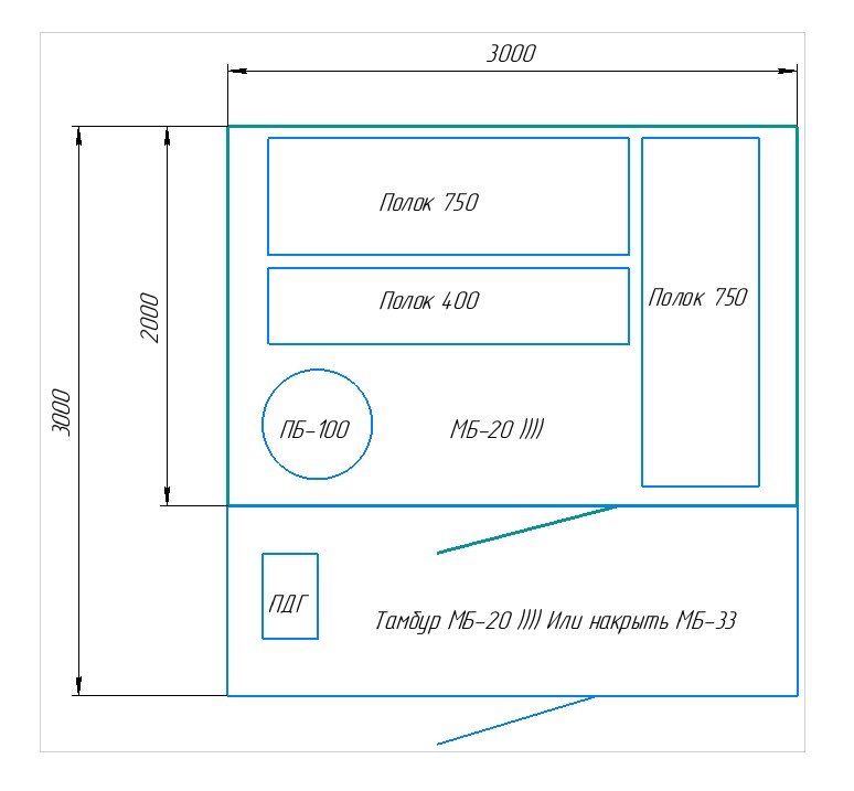

Если бы планировка была сделана как я предлагал с дверью по длинной стороне (МБ-20 :lol: )
То тамбур был бы шикарен в размерах МБ-33 (как вариант ею же или подобной со вторым собственным каркасом накрыть), а при необходимости снять и сделать чайный домик.
Этакий трансформер матрешка на все случаи жизни.
И компактный для выезда эгоиста без второго слоя...
и для большой компании раскидав модули по поляне...
и для морозов в два слоя сложив матрешку.
В общем вариантов гораздо больше чем одна палатка со вторым слоем.
ПБ-100 наверно перебор тут, КЦ-4 за глаза в 18ке (20ке :-) ), тем более со вторым слоем, тем более КЦ у меня есть и больше не хотелось бы, не очень уже мобильно будет.
ПДГ понятно тоже по желанию.
Может как соавтору еще и скидку на первый экземпляр дадут если доживу :-D .

Египетская сила писал(а): 14 ноя 2025, 05:41 Если бы планировка была сделана как я предлагал с дверью по длинной стороне
У меня такая компоновка у стационара, хорошая компоновка, мне нравится. Только не стал делать тамбур. Единственное, размеры 210*250. Не пропадает место под проход.

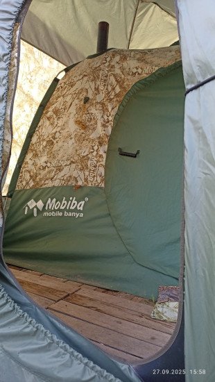

Нашёл. Вот фото К5 в МБ-18СП.
остальные фото по ссылке. viewtopic.php?p=107429#p107429
Володя, в твоём варианте, дверь по длинной стороне, надо большую палатку, типа МБ-33, только увеличенную, что бы вместе или по отдельности использовать.

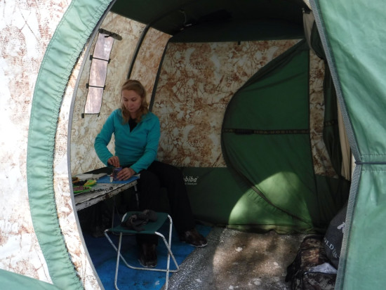

Здесь тоже матрёшка МБ-10 в МБ-104. При -20 на улице в парилке жара, а в тамбуре очень тепло. Обратите внимание на размер тамбура.
