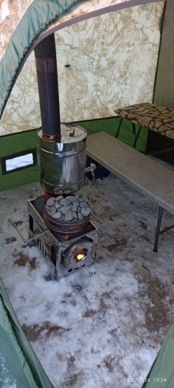

АлексейАлександрович писал(а): ↑05 мар 2025, 20:02 Что касается заключения, что для РБ-200 - "многовато"... Если в одного, то многовато. Если "проходной двор", коллективное пользование, если атмосферные условия ухудшились, то не многовато, а в самый раз.
На чём основываются мои слова,М8П4 в РБ200 "многовато".
Из практики пользования РБ200/К5 с разными печами,Жига-2,3 ,КЦ-4.
Зная что буду гонять на фарсаже,не стал ставить ИЗН,добавил только один сегмент дымохода,и то разделка начала перегреваться и "плыть". С ИЗН на крыше,"уплыла"бы.
Печь стоит на проходе. Я не сторонник ставить в дымоход разные угловые системы дымохода,даже на 45°.
При заправке двери в клапан,на втором часу бани,когда уже расслабон и координация хромает,пару раз,чуть плечом к корзине не прислонился,и голова слишком низко к печке при наклоне.
А при шатание туда/сюда,"жертвы" будут.
По этому,я,за комплект М8П4 с МБ-10,чем с РБ200/К5.

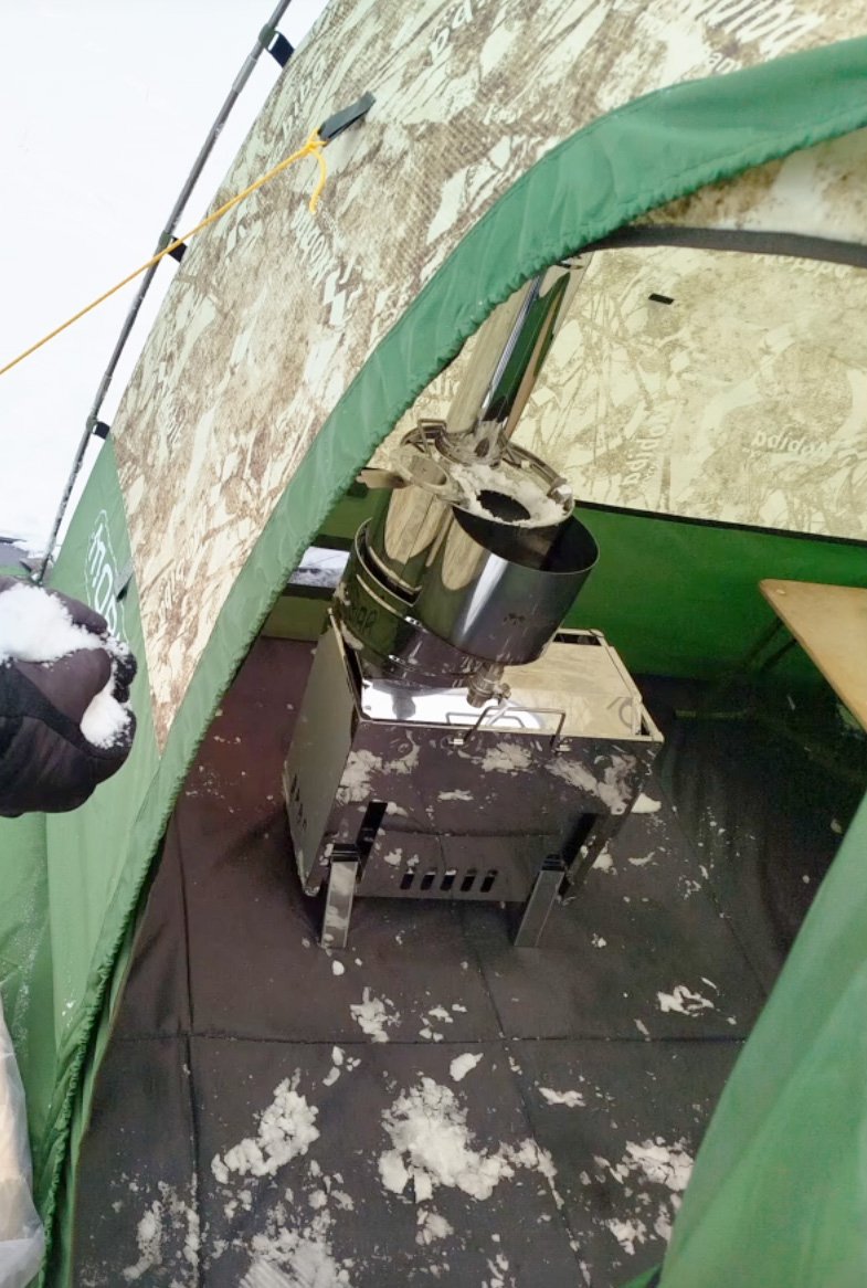

Странно. Я точно таким же комплектом пользовался и печь у меня не торчала в проходе, если ее намеренно туда не ставить. Вот так я ее ставил, как на тесте у Антона. Так, как на фото или повернув на 45 градусов.
Второй тезис - "голова слишком низко к печке" и про "шатание туда/сюда" - совсем не уловил. Если шатает, тогда, наверное совсем не надо к печке подходить. Как бы она не стояла. Дымоход на дальней стороне корпуса. Это не как на печах "Алтай" и им подобных "Пошехонках". У нас что можно было сделать максимально, чтобы обезопасить пользователя - все сделано. Безопасней этого уже никак. Еще безопаснее, только совсем печь не топить.))
