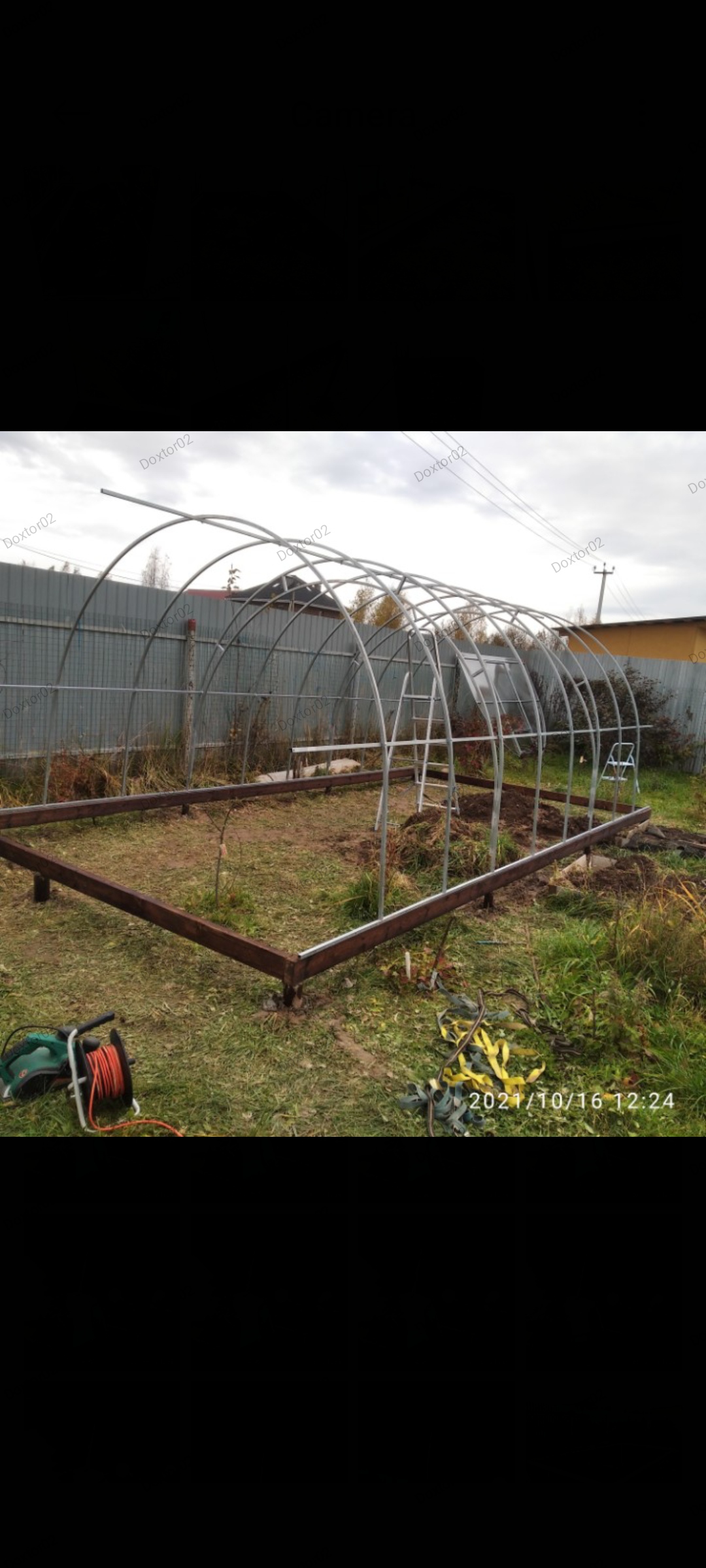

Выложил фото обвязки парника, что бы кто будет делать с предбанником, видел сколько поставил столбиков. Больше не надо, конструкция стен и потолка лёгкая. Кстати, на одном из фото на объекте видна Мобибовская шапочка, контролирует качество, перед постройкой бани. :lol:

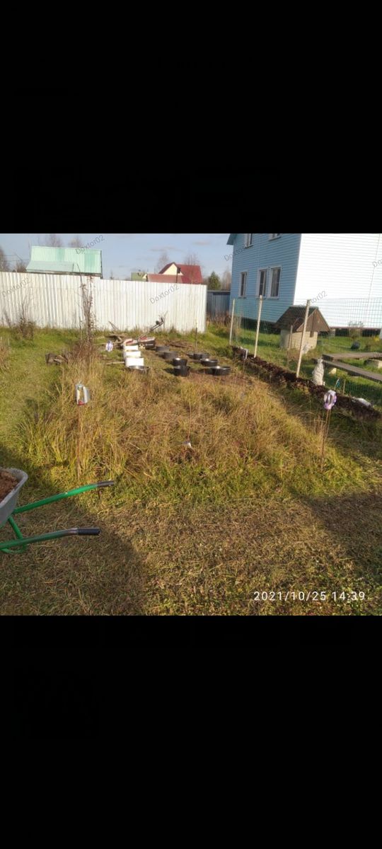

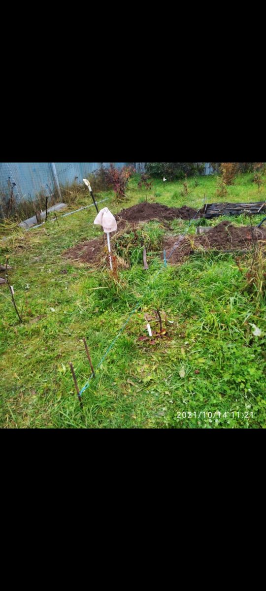

Парник поставлен, переходим на место будущей бани. Осталось только скосить траву и можно начинать стройку. :D

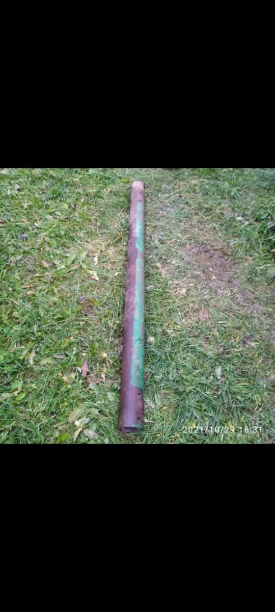

Эта труба, как и ружьё в театре, "выстрелит" в третьем акте. :lol:

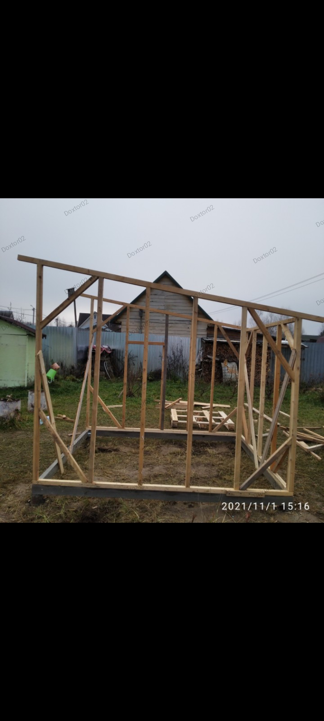

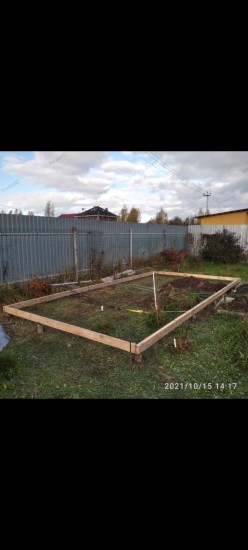

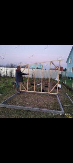

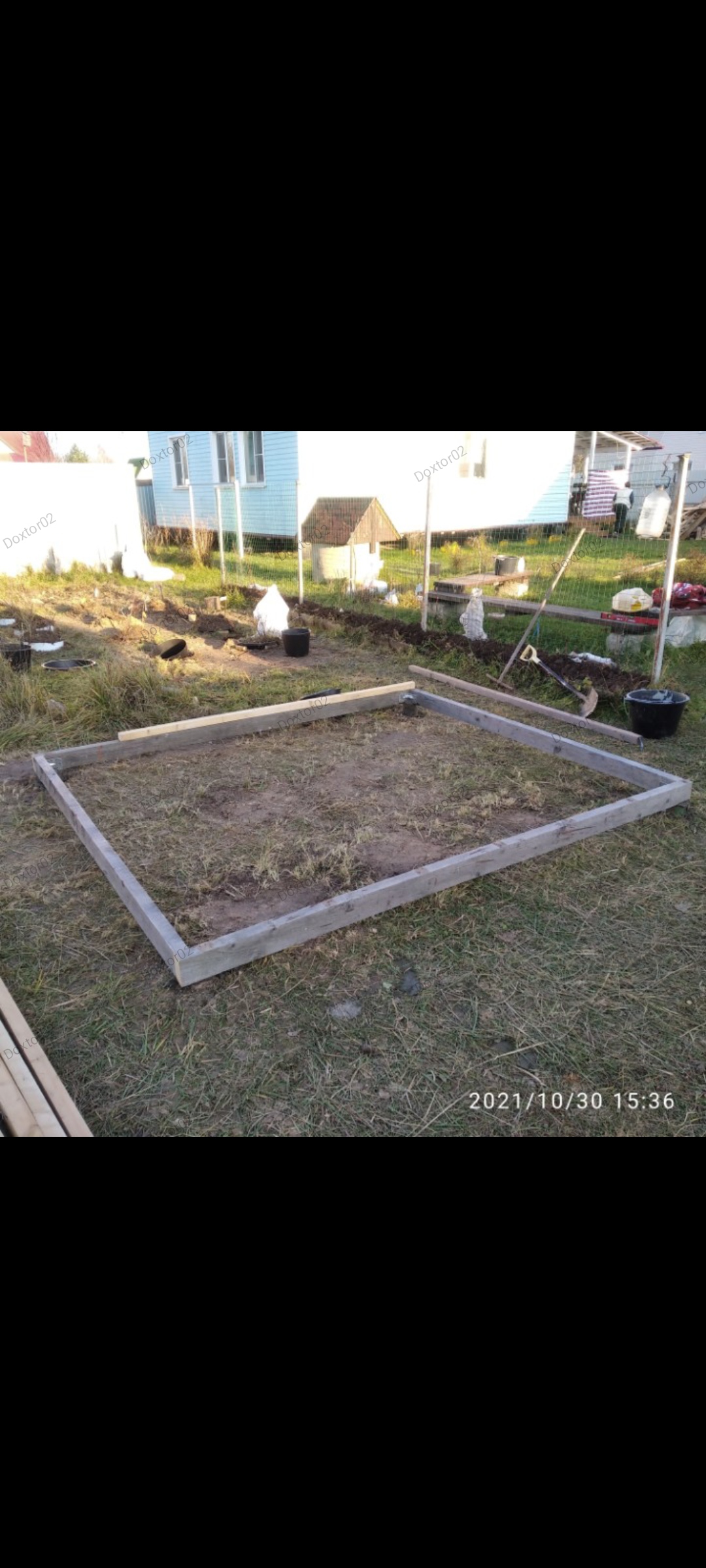

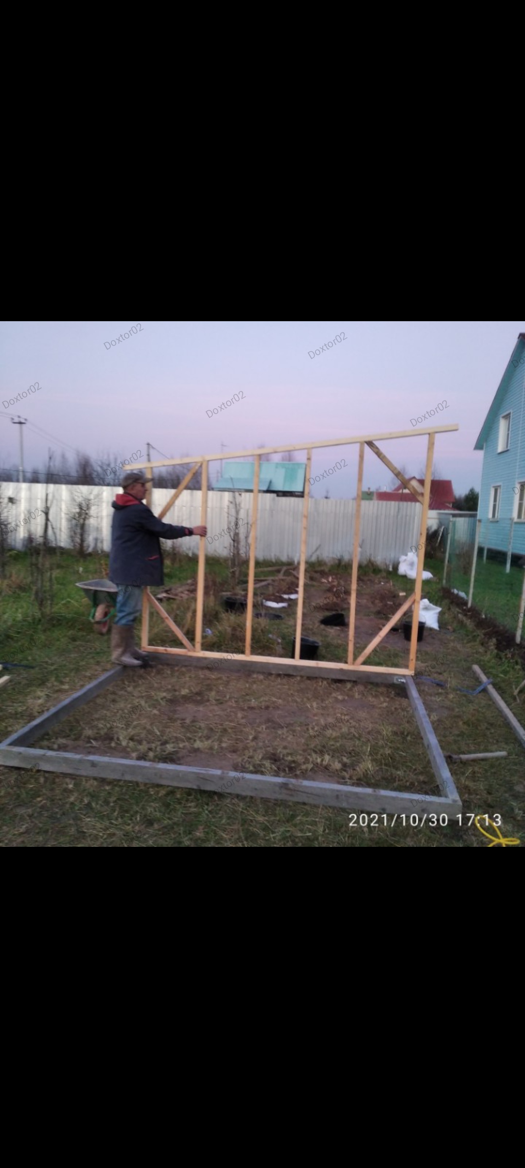

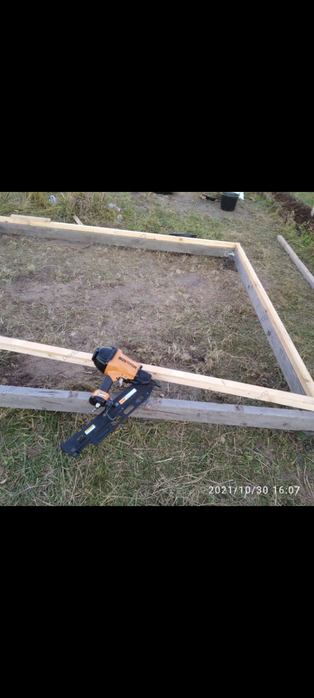

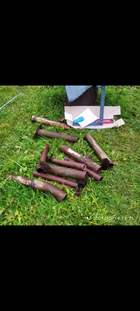

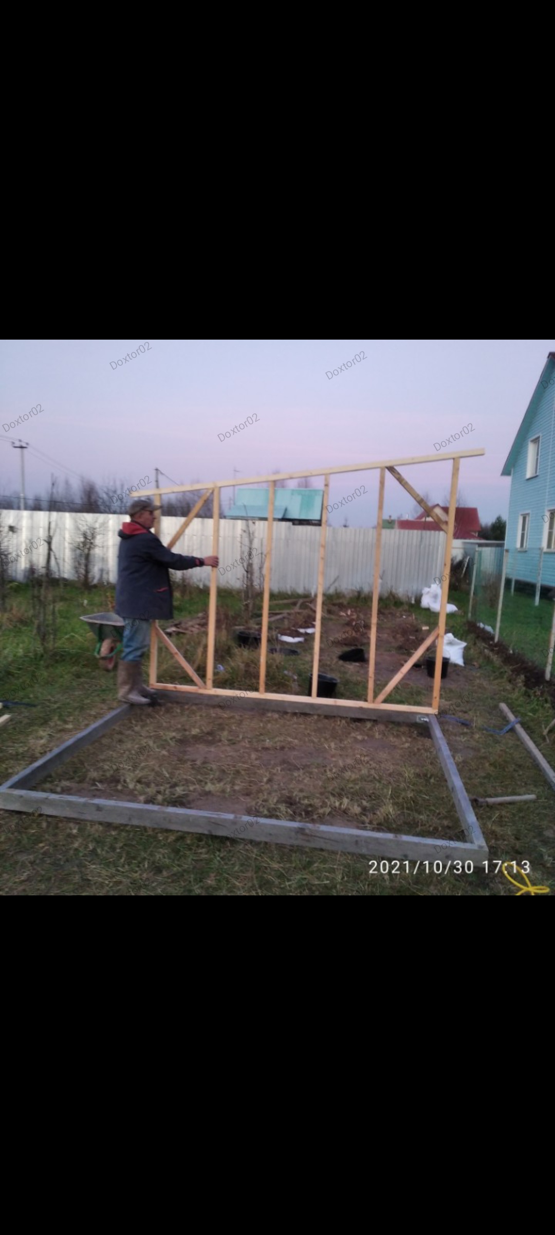

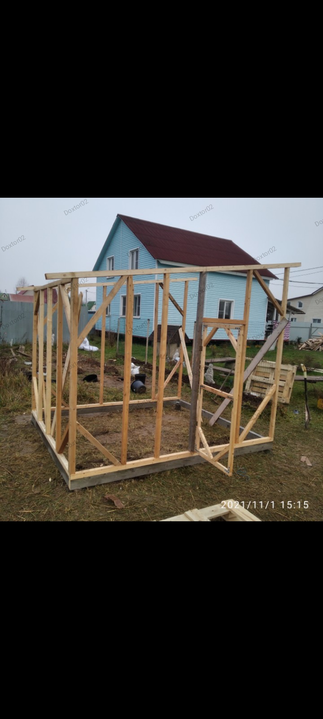

Трубы фундамента выставляю по углам в одном уровне. Засыпаю их гравием и песком.

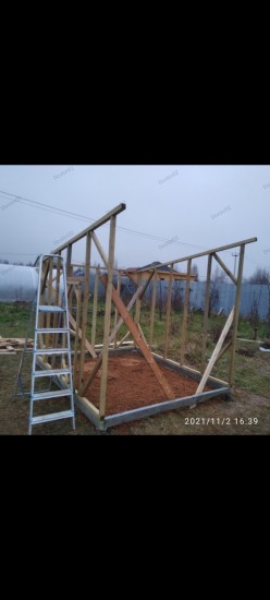

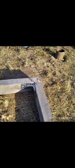

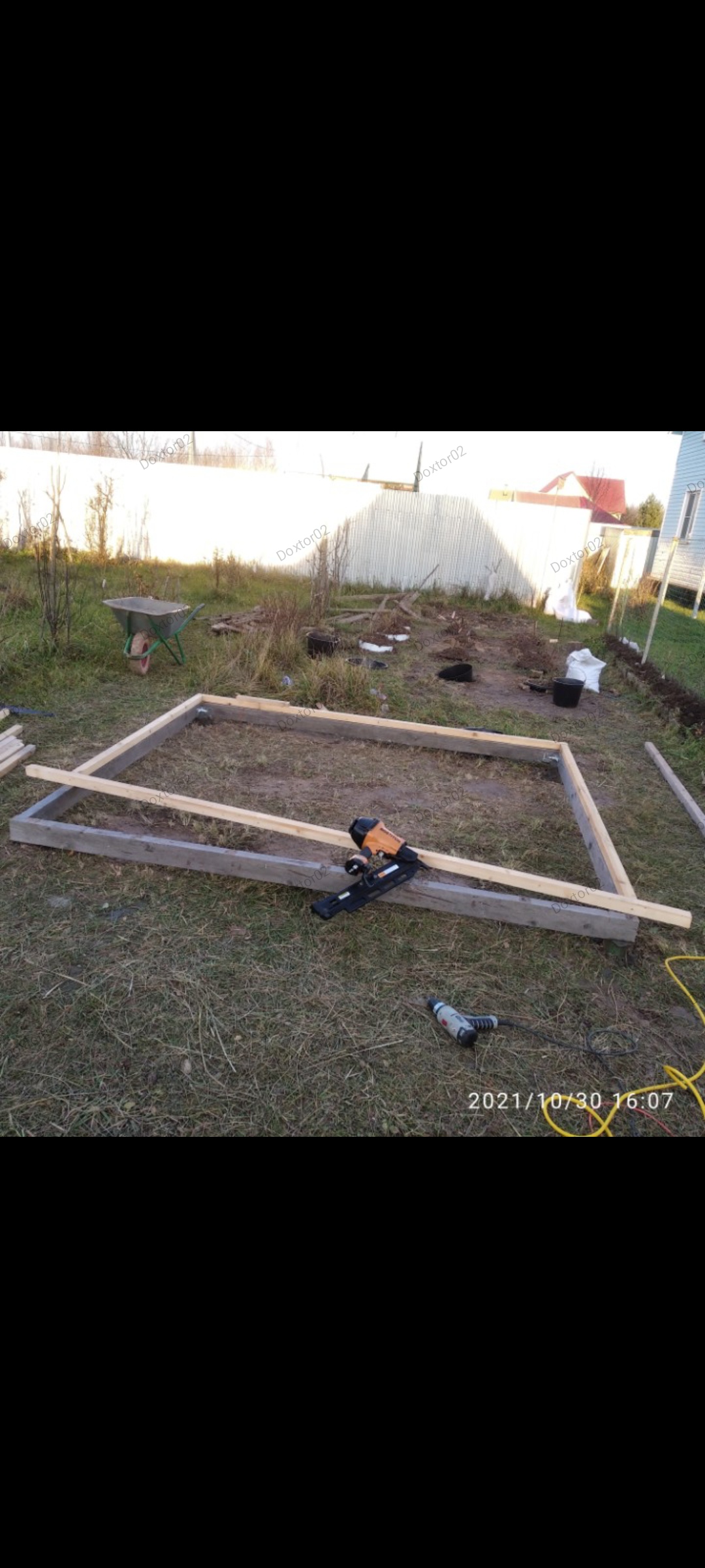

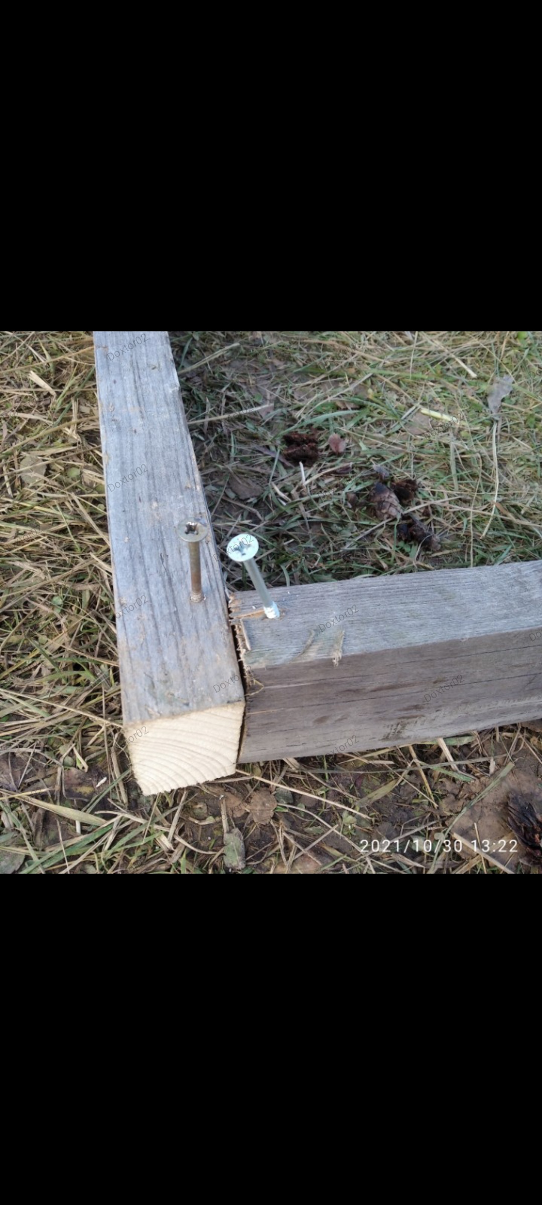

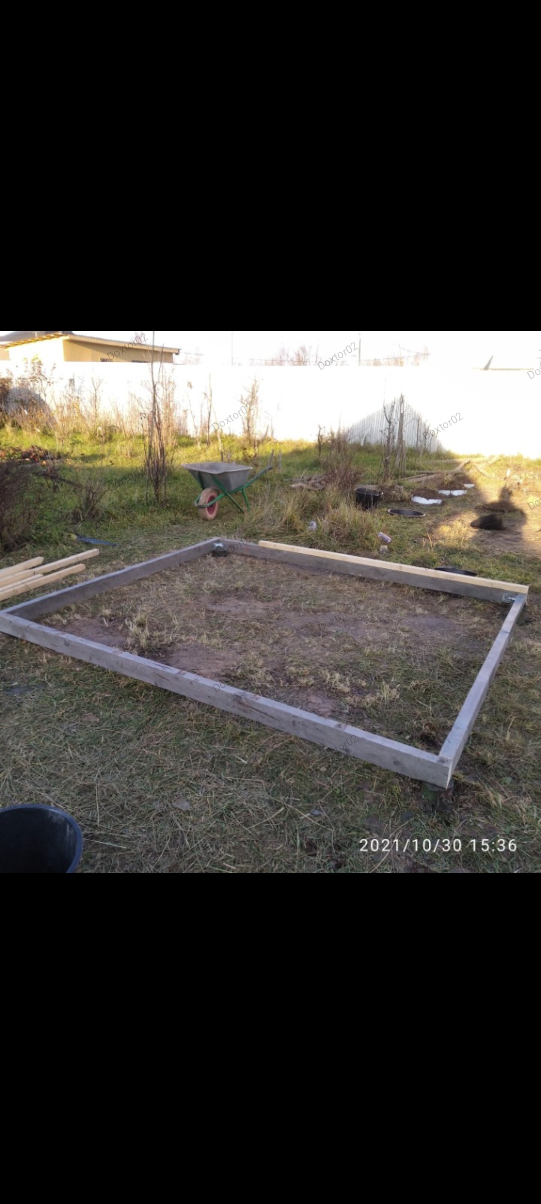

Собрал обвязку 50*100 см на силовые саморезы. Это фото низа обвязки. Снизу прикручены силовые саморезы. Вот для чего: в трубы фундамента, на глубину 10-20 см, палкой проталкиваю хоть старую ненужную тряпку, сверху на неё пакет целлофановый, от пакета и до самого верха трубы забиваю густым цементом. На торчащие саморезы обвязки одеваю кусок рубероида ( дерево и железо лучше отделить) и перевернув обвязку опускаю эти саморезы в цемент труб. Это делается для того, что бы " заякорить" нашу лёгкую конструкцию.
Обвязку изнутри усиливаю уголками усиленными.
В идеале теперь можно идти в мобильную баню и пить пиво. И дать схватиться бетону в трубах.
Обвязка по внутренним стенам 250 см* 210 см. Мы с папой посчитали что, для нас, это идеальный размер стационарной бани. Правда папа просил ещё сделать предбанник или хотя бы крыльцо, но я был непоколебим. :lol: :lol: :lol: У меня своё видение бани на моём участке. :D Как подтвердила эксплуатация, все мои решения были верными. :roll:

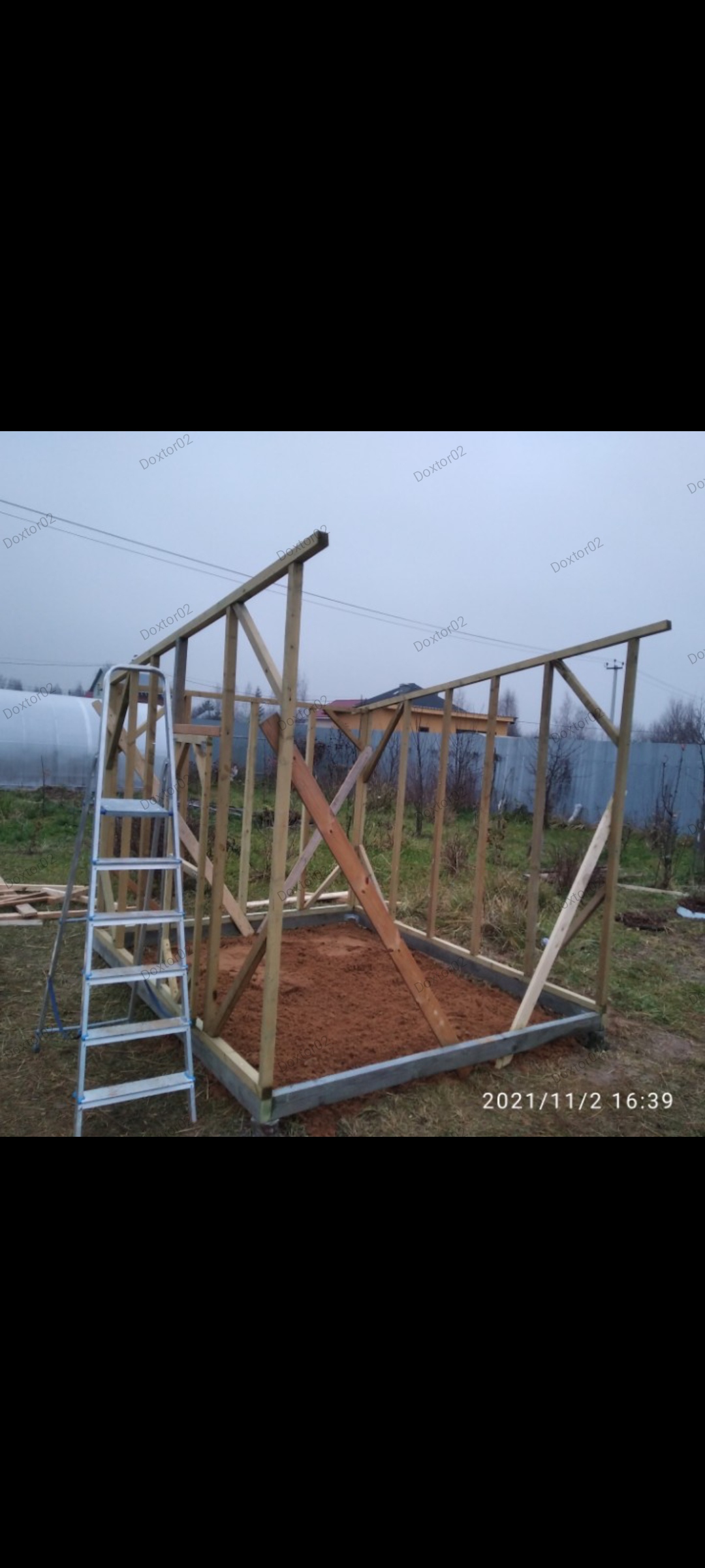

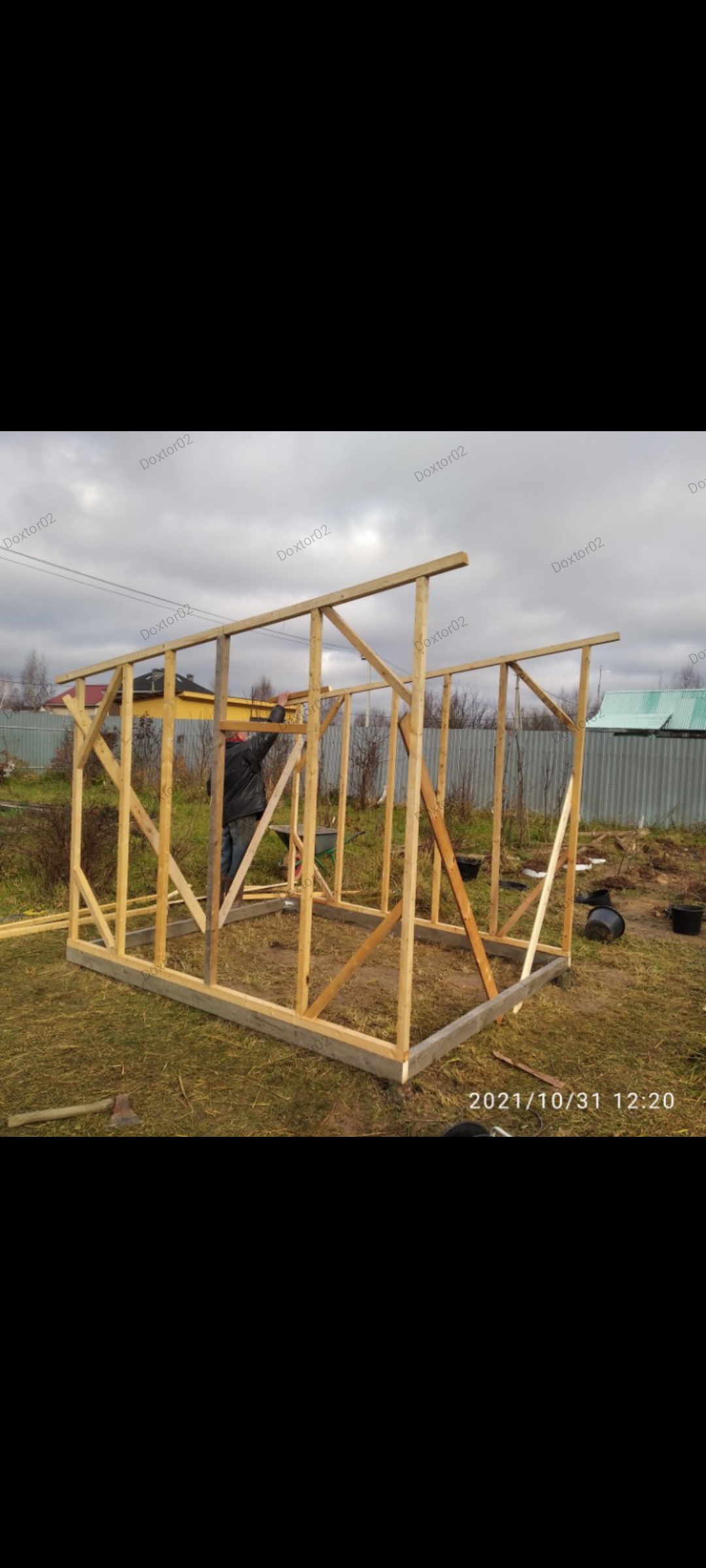

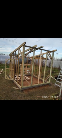

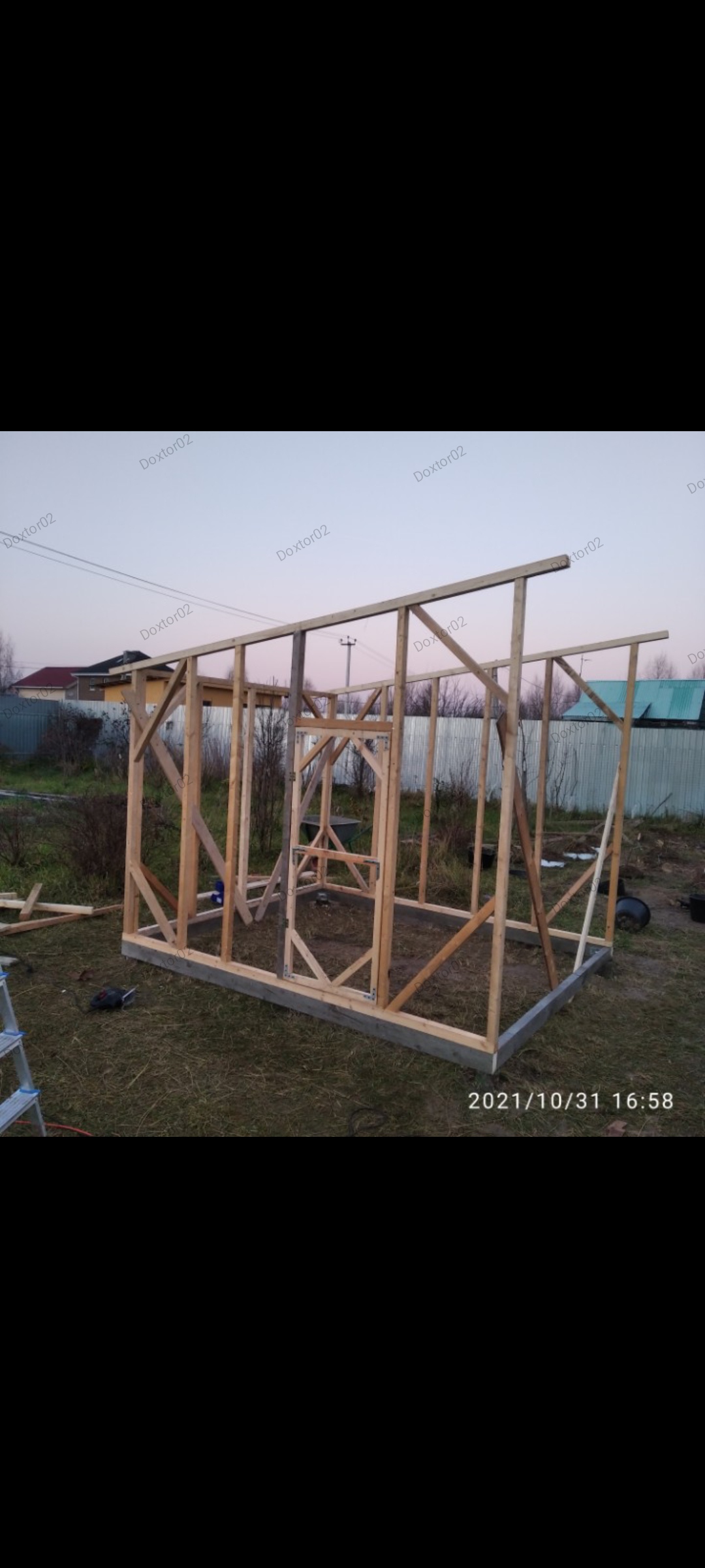

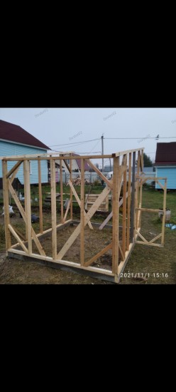

Тот кто когда нибудь строил дом с помощью нейлера может понять то чувство когда берёшь инструмент в руки. :D
Естественно я ухватился за возможность ещё раз " пострелять". :lol:

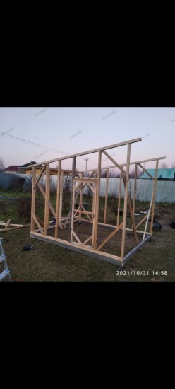

Чем хороши классические каркасники (я не беру в расчёт страшенрашенкаркашен от рабочих из Средней Азии :lol: ),тем что там стены собираются на полу и стразу целыми ставятся на своё место. Было решено ставить односкатную баню с учётом ветра.
Собирал из того что было в хозяйстве - брусок 40*40 шлифованный. Мне его привезли, как отходы от производства, в виде дров. :lol: Укосины стоят во всех углах, в идеале под углом 45 гр. Ну или приблизительно +-. :D
Низкая часть стены 170 см. Наверно можно 160-165 см, всё равно близко к ней не подходишь. Высокая 200 см.

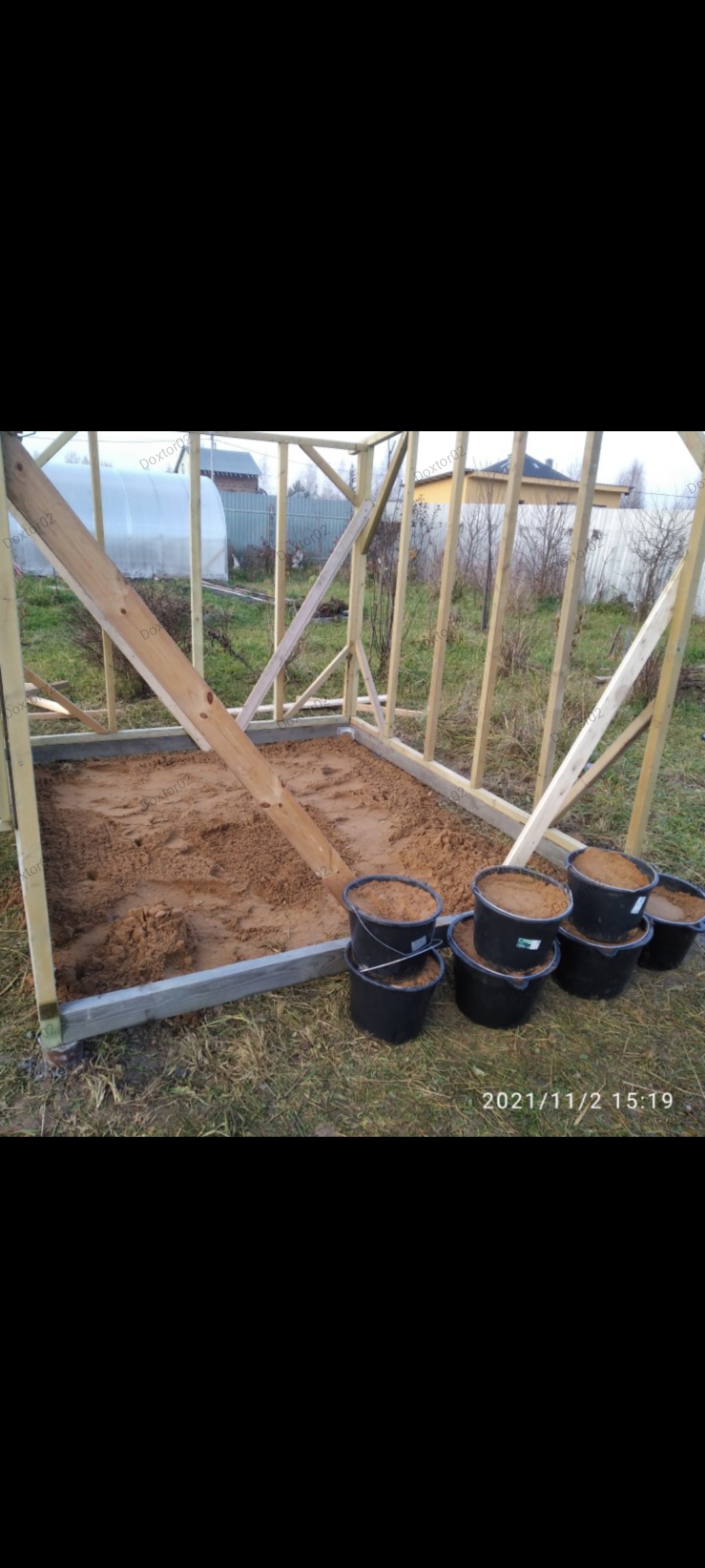

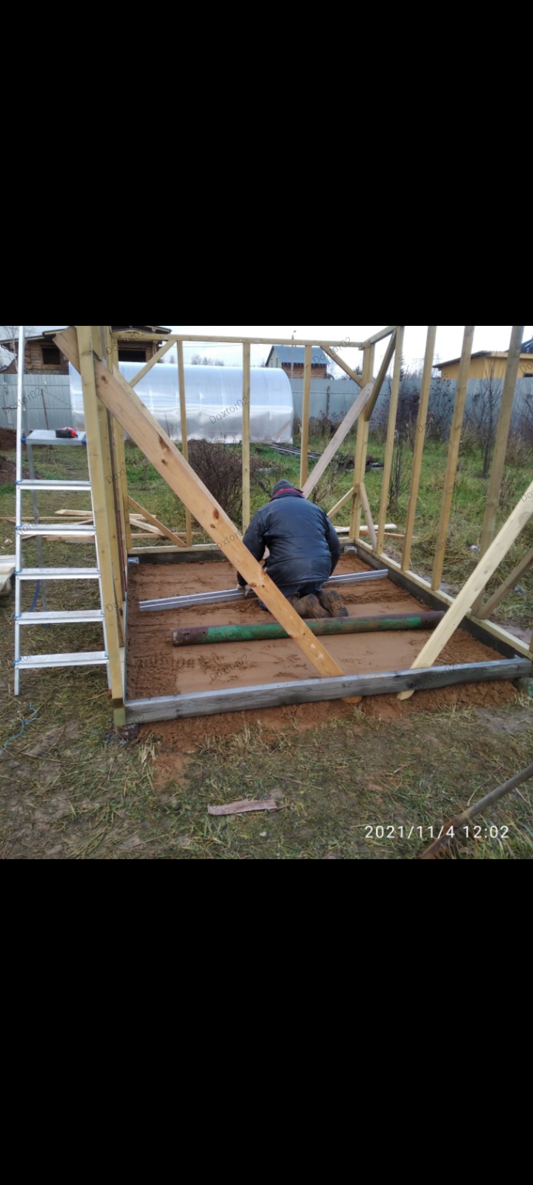

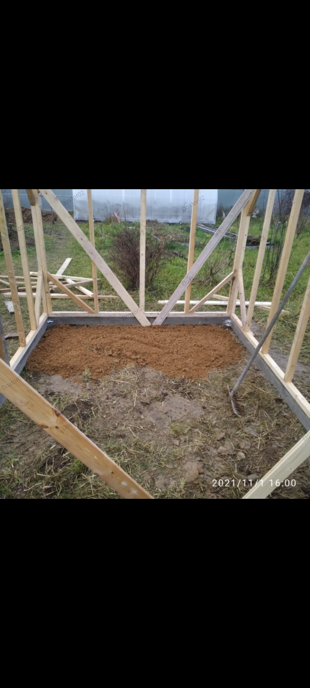

Материалы для пола. :D
По совету папы рассыпал внутри бани песок на землю. С одной стороны песок быстро впитывает воду, с другой стороны спорное решение. Об этом попозже.
А может просто от жадности, что песок был хапявный не надо было так много его сыпать. :roll:

Теперь песок желательно утрамбовать, чем нибудь тяжёлым и вывести в уровень и укатать. Той трубой, фото которой было ранее. :D

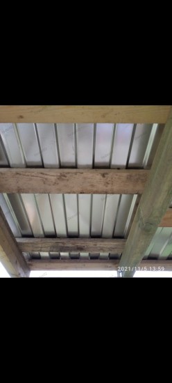

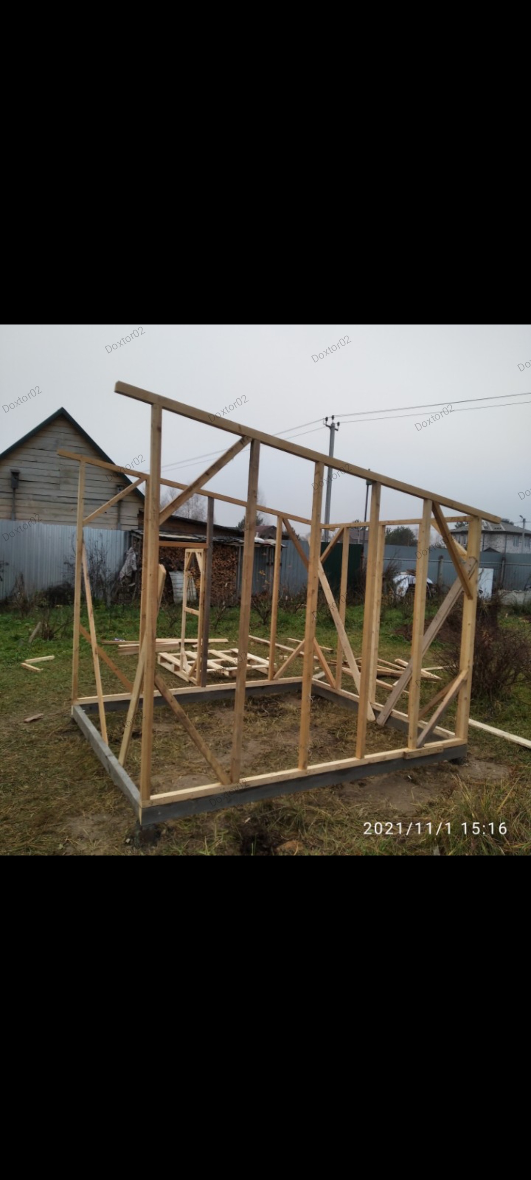

Балки перекрытия тоже из доски 50*100 см. В связи с тем, что верхняя обвязка из одинарной доски ( если точнее, бруска 40*40), балки кладутся строго на стойки. Для правильного распределения нагрузки. Короче, старался делать по феншую, а по русски - делай хорошо, хреново само получится. :lol: :lol: :lol:
Переднюю стенку сделали в последнюю очередь. После того, как засыпал весь песок внутрь. Не очень удобно было бы таскать тяжёлые вёдра через небольшую дверь.

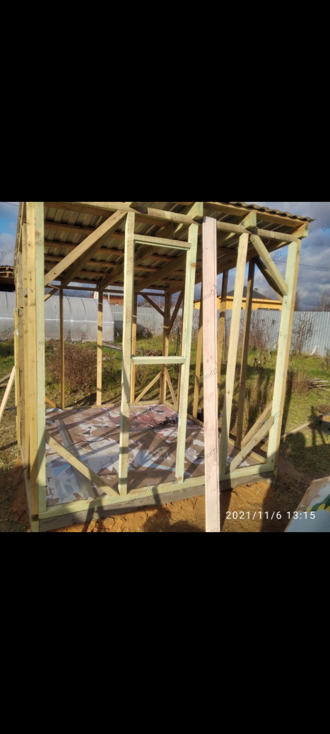

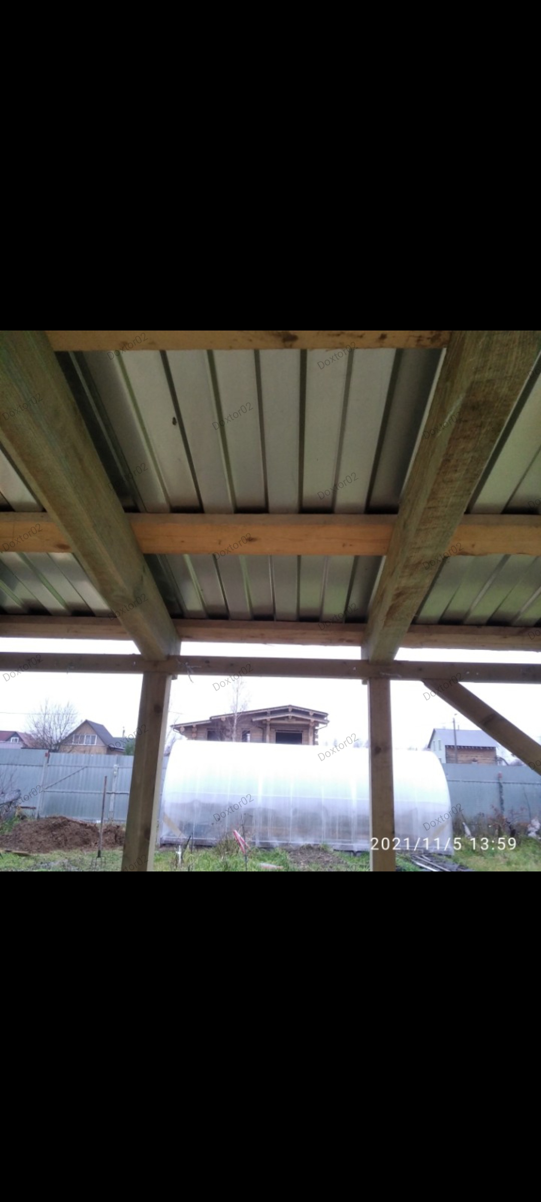

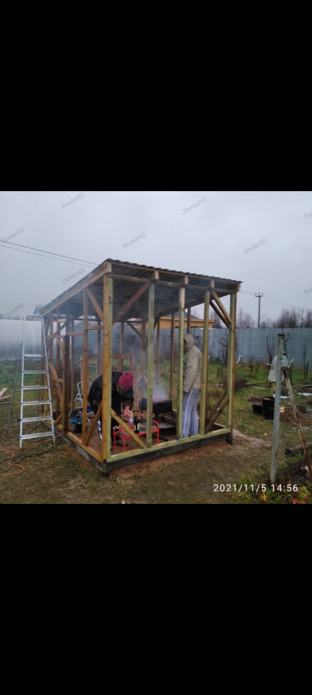

Крышу покрыл железом, несколько листов осталось лишних от строительства забора. На крышу ушло 3 листа железа. 2 целых и один разрезанный.
на фото видно, что в балках делал вырез, около 1 см. Балка садиться вырезами на переднюю и заднюю стенки. короче как в лего. :D Не сторонник вырезов, они обычно ослабляют конструкцию. Но в данном случае будет давить только вес снега зимой. Кстати, зимой снега было минимум, так как крыша была сделана по ветру и снег им сдувался. И ещё. балки соединил со стеной уголками 40*40. Молотить нейлером в брусок 40 мм было как то не разумно. Но очень хотелось. :lol:
Приехали гости привезли с собой маринованный шашлык и дождь. Ооо, навес закричали они и побежали в недостроенную баню жарить шашлык. :lol:

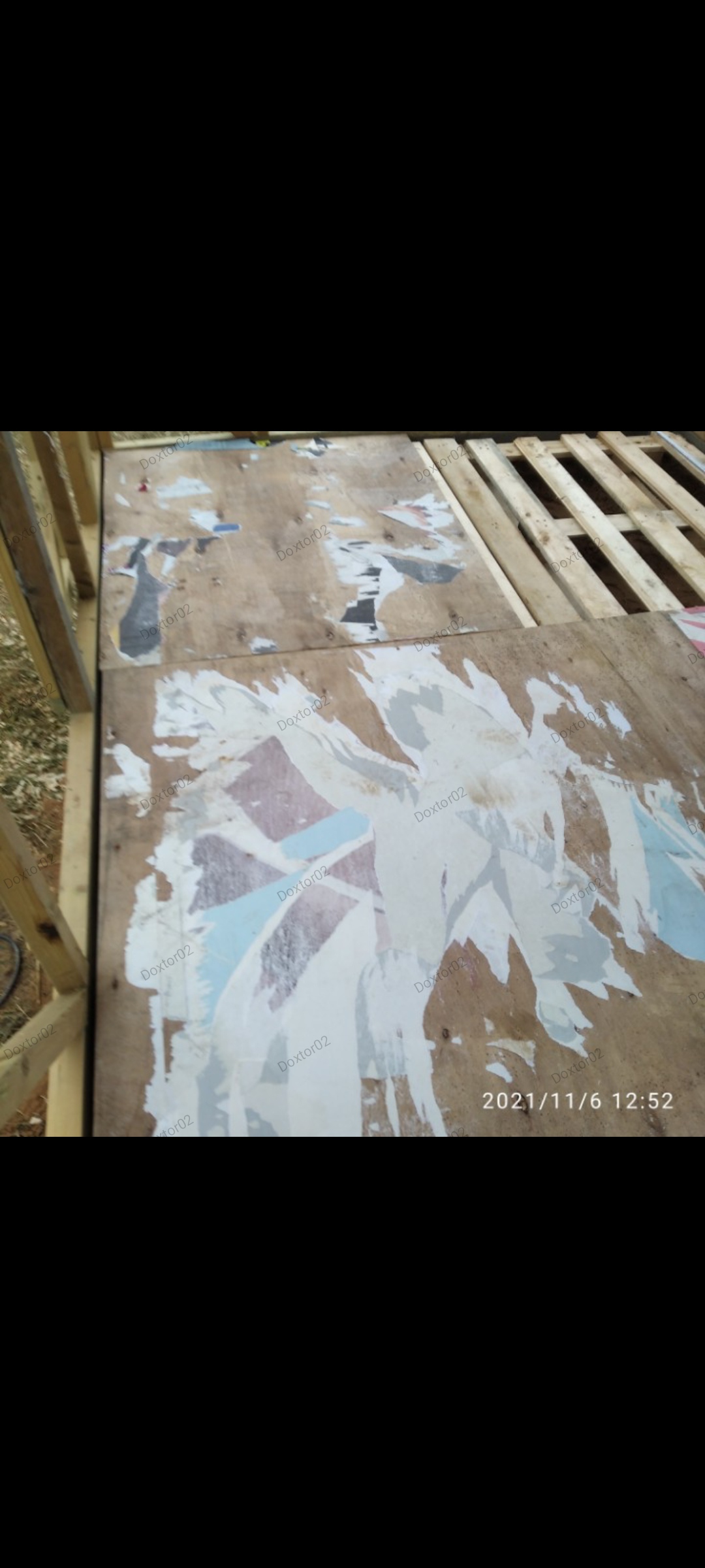

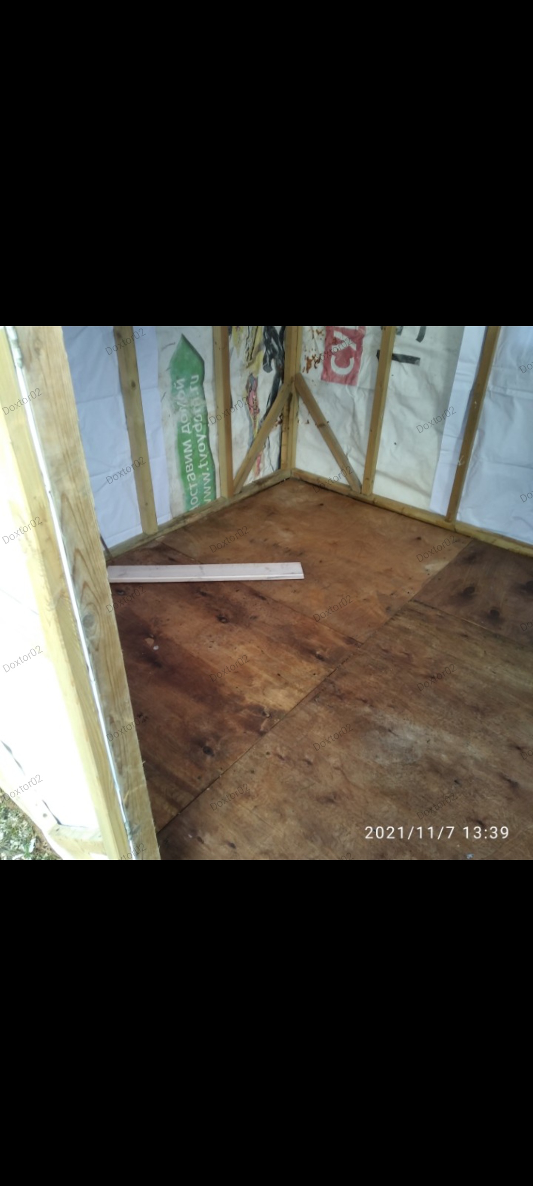

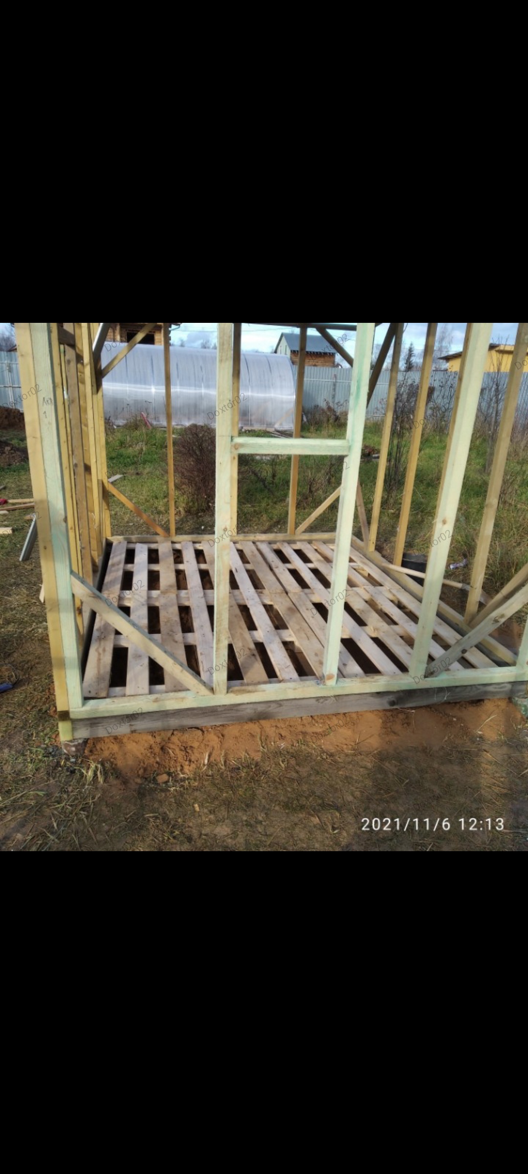

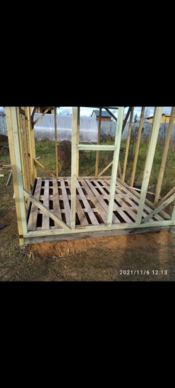

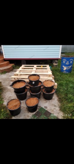

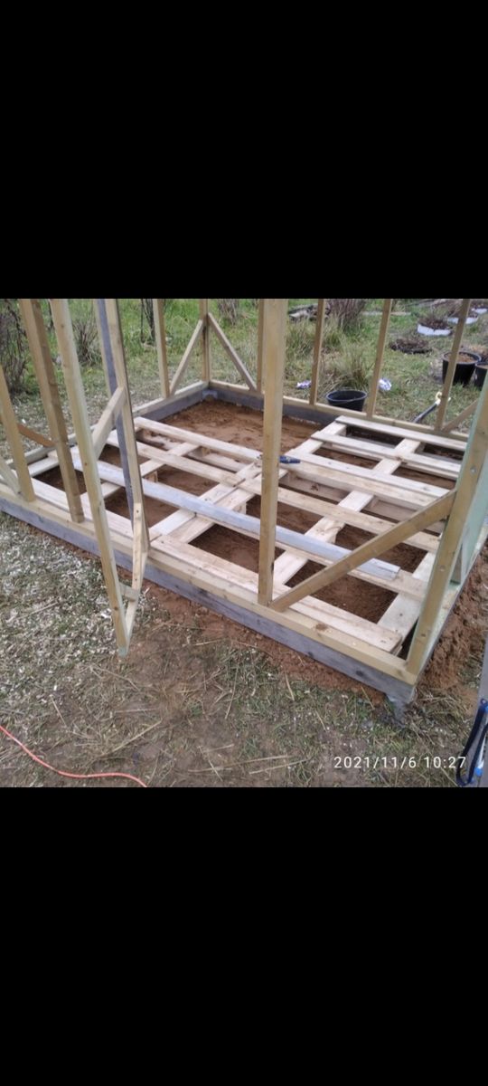

Дождь кончился, гости уехали, шашлык съеден. Правильнее будет- гости шашлык сьели и уехали. :D Пол решил делать из паллет, которые отдали бесплатно на ближайшем строительном рынке. Ну и спасибо прицепу, который помог их вывезти. Опять от жадности прихватил паллет и на будушее перестилание пола. :lol:
Паллеты не резал, были разных размеров, подошли идеально.
Для окна выбрал с двух сторон (у меня окна с двойными стёклами) в верхнем и нижнем брусках, с двух сторон, четверть. Самодельным станком для выборки четвертей, который я выкладывал на ФХ. :roll: :D Но для одного раза четверть можно выбрать в бруске любым инструментом, который есть в хозяйстве. Можно вообще купить брусок с уже выбранной четвертью. А с боков прибить тонкими гвоздями брусок 20*20 мм. Но окно в бане нужно обязательно.

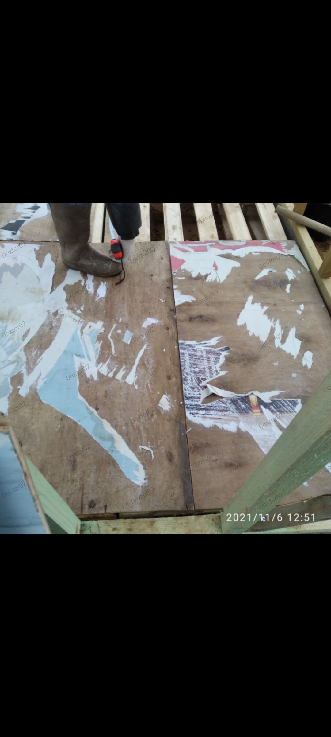

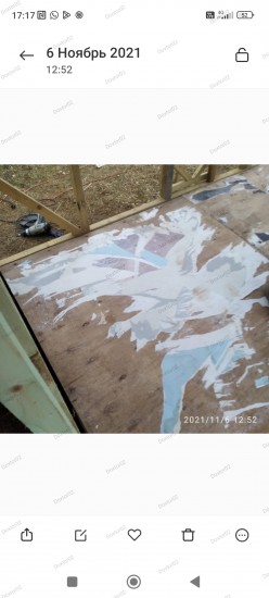

Выравнял паллеты и застелил фанерой, которую мне отдал сосед. А до этого на ней много лет висели афишы. :D Соединял стыки фанеру на досках паллет.
Примерно не доходил краем фанеры до стены 1.5 см
Чуть чуть поигрался в тетрис и фанера уложена.

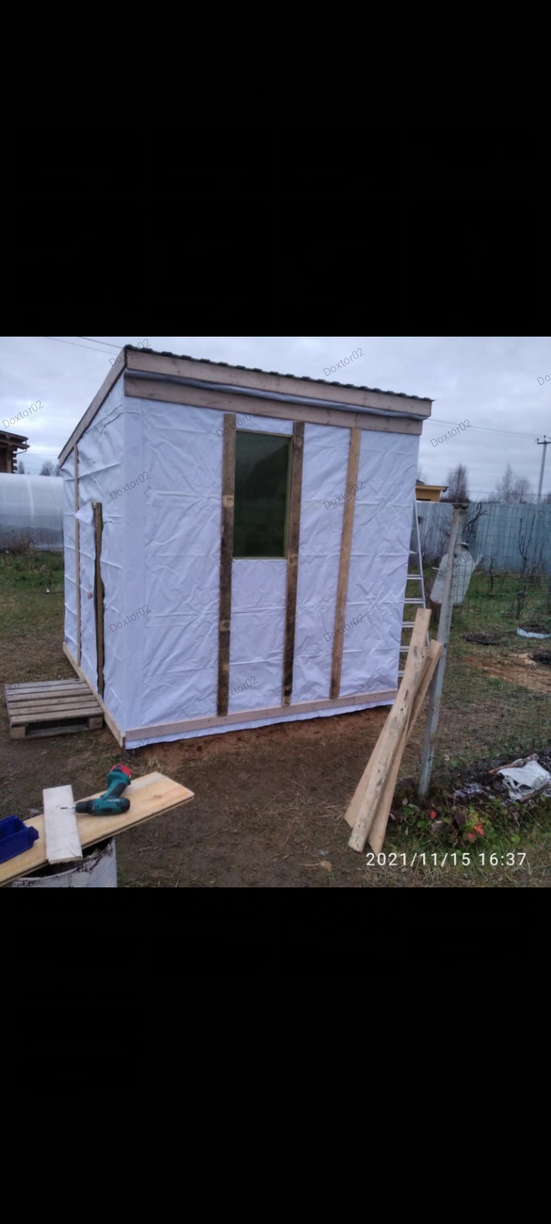

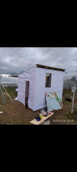

Большинство материала у меня было в наличии. Банер, тоже лежал ждал своего часа. :D В конце напишу что мне пришлось подкупать.
На заднюю часть бани пришлось пустить баннер с рекламой. :D

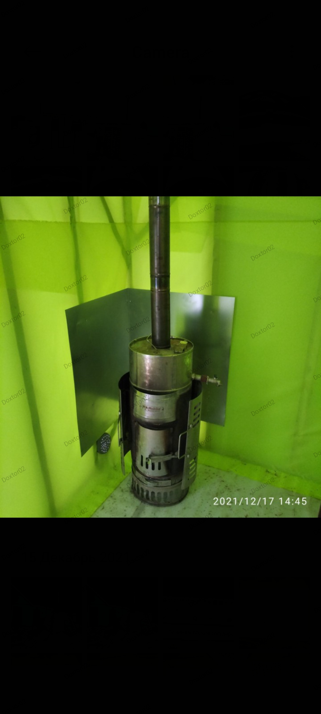

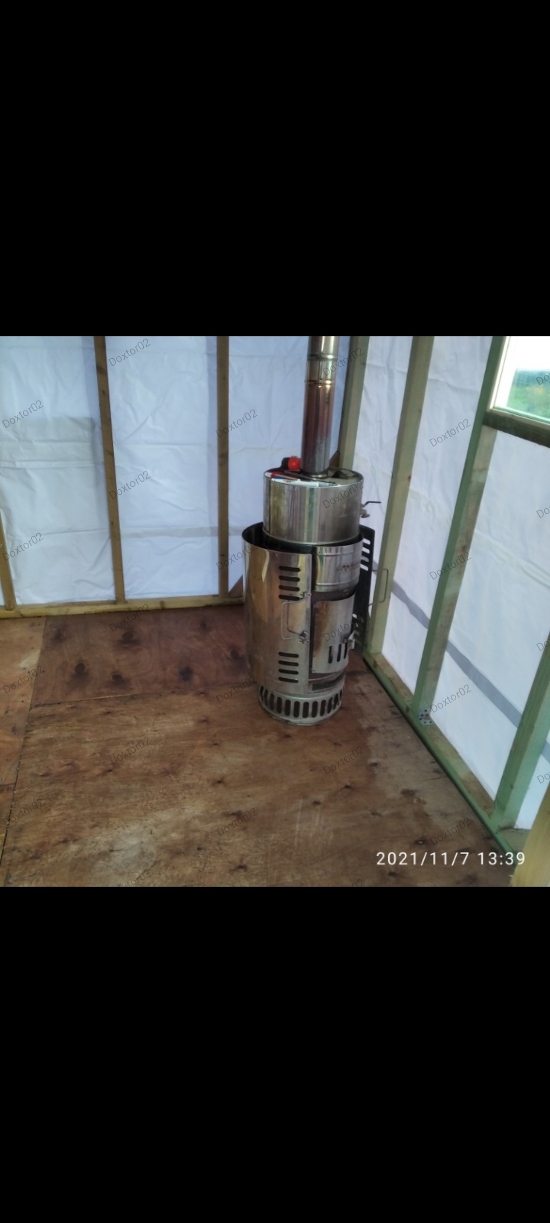

В наличии была только печка КЦ-4, её и поставил.

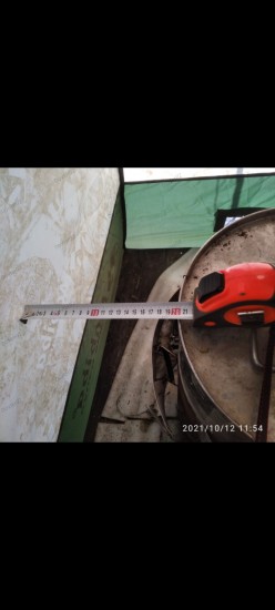

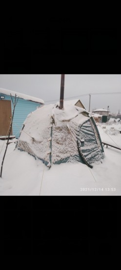

Перед этим измерил что в палатке 20 см до стенки. Здесь сделал чуть побольше. С учётом что в будущем будет стоять Паробомба.

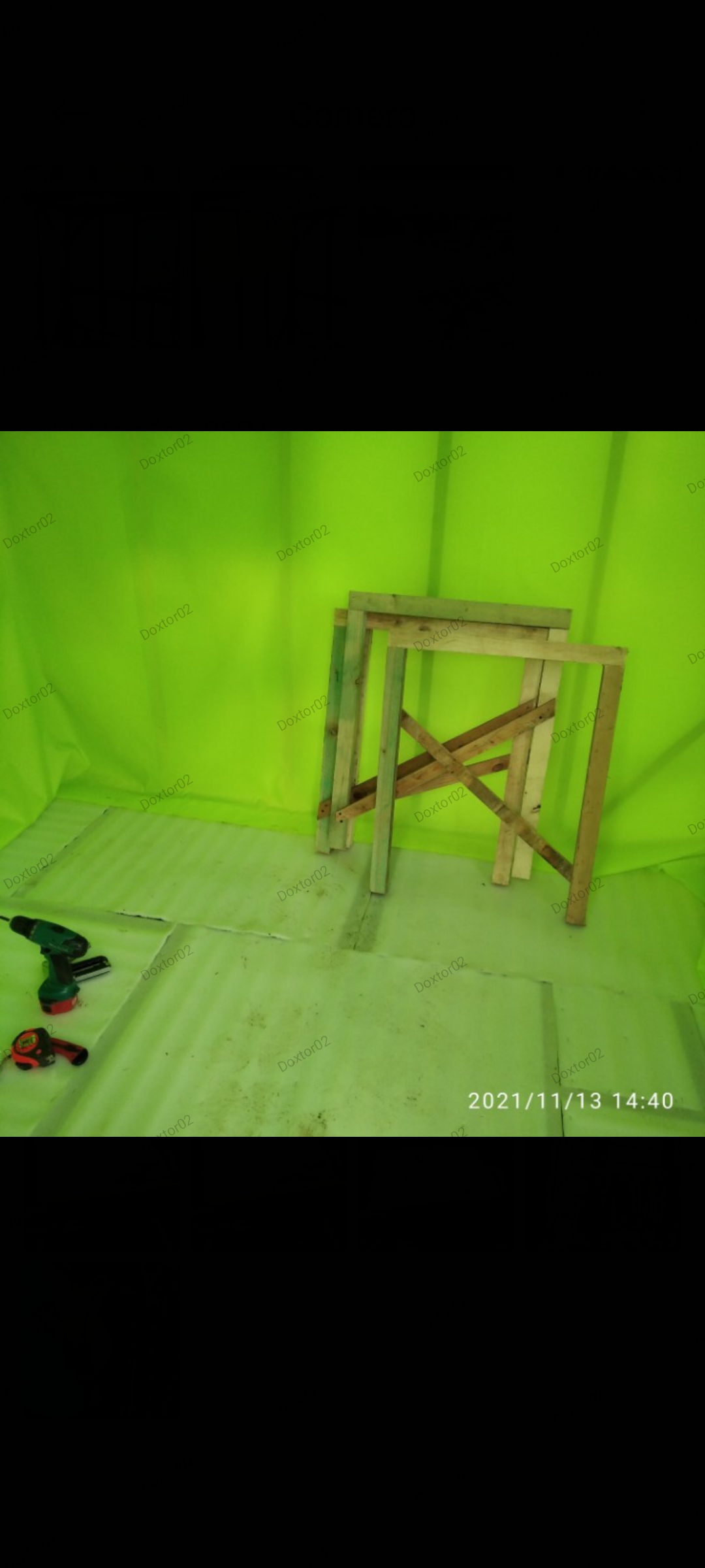

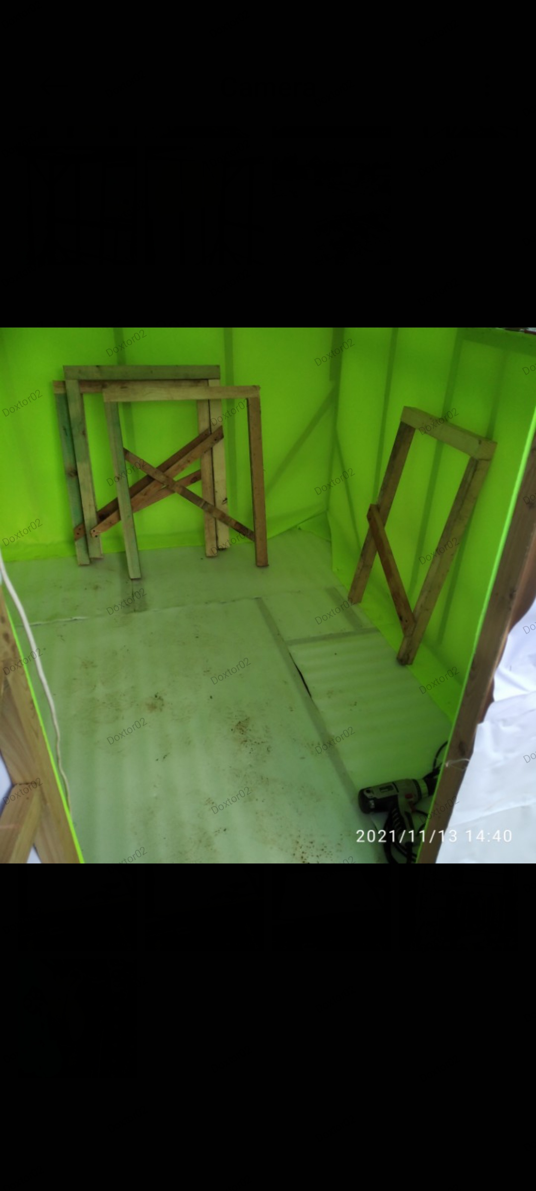

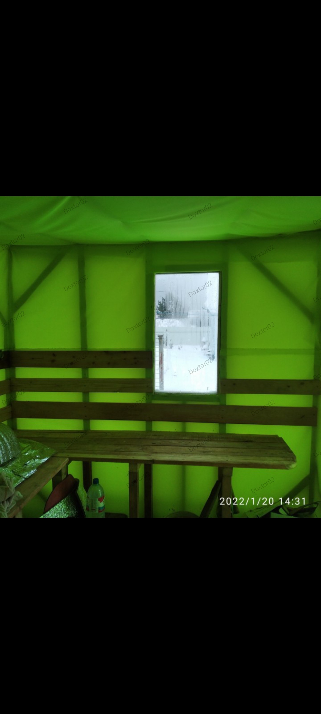

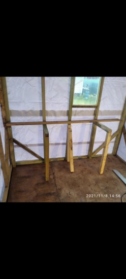

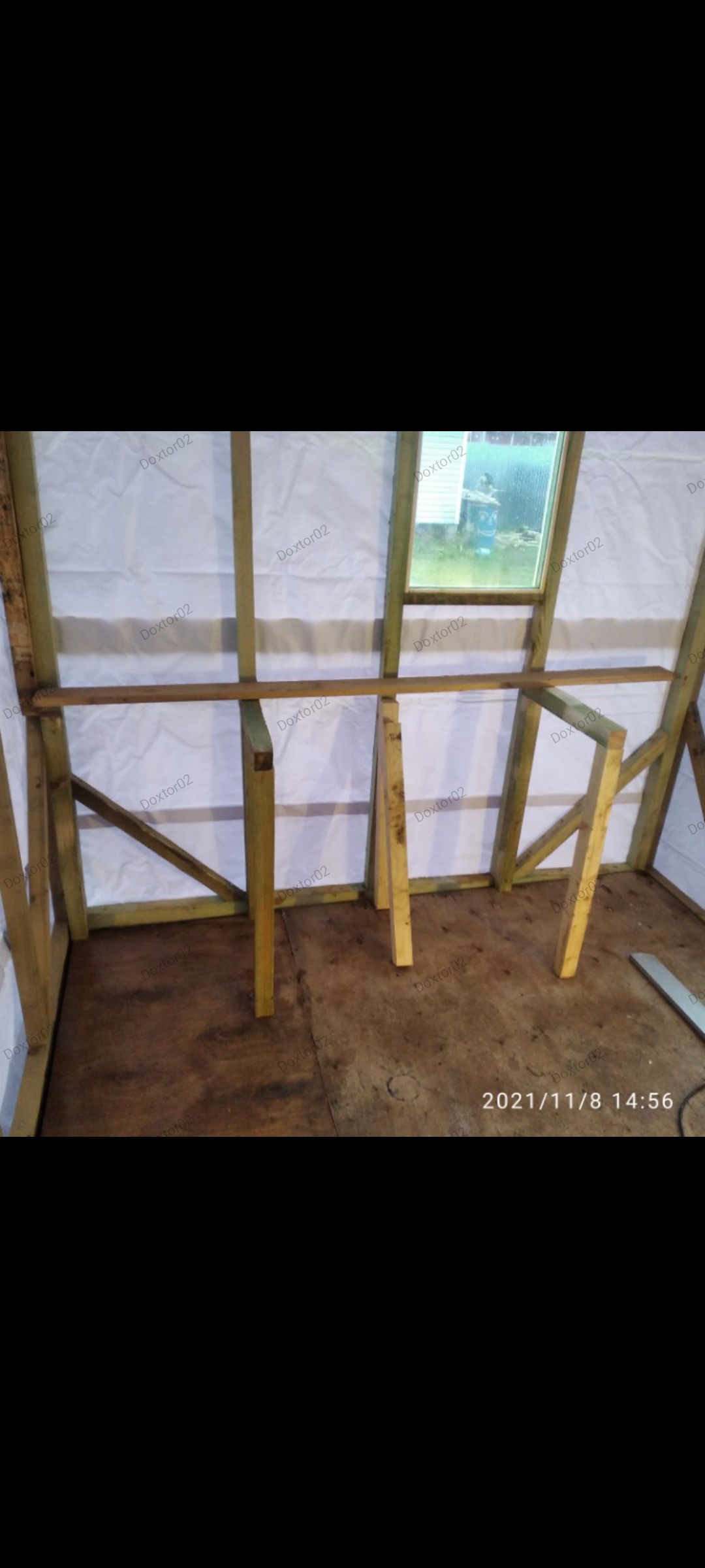

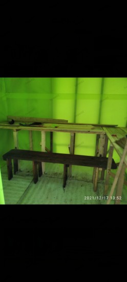

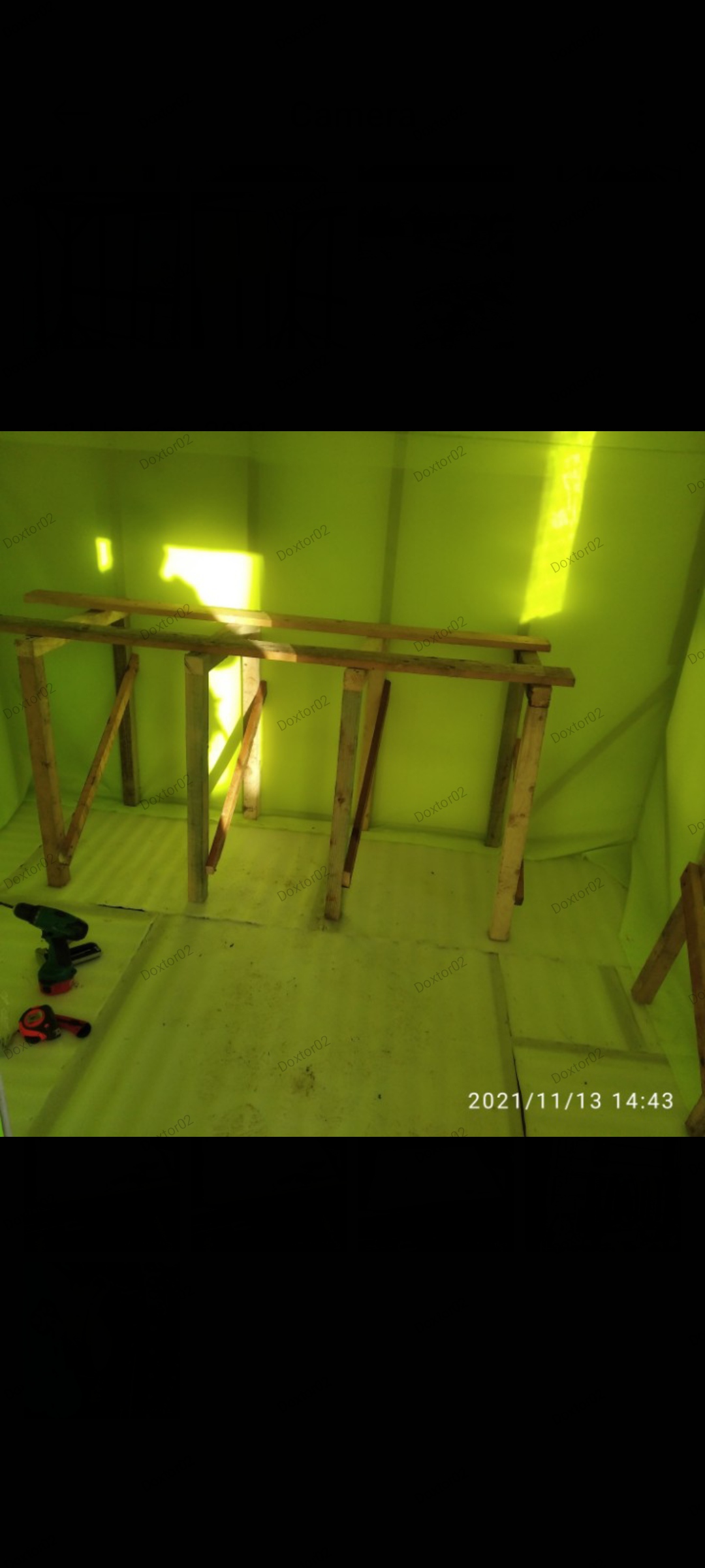

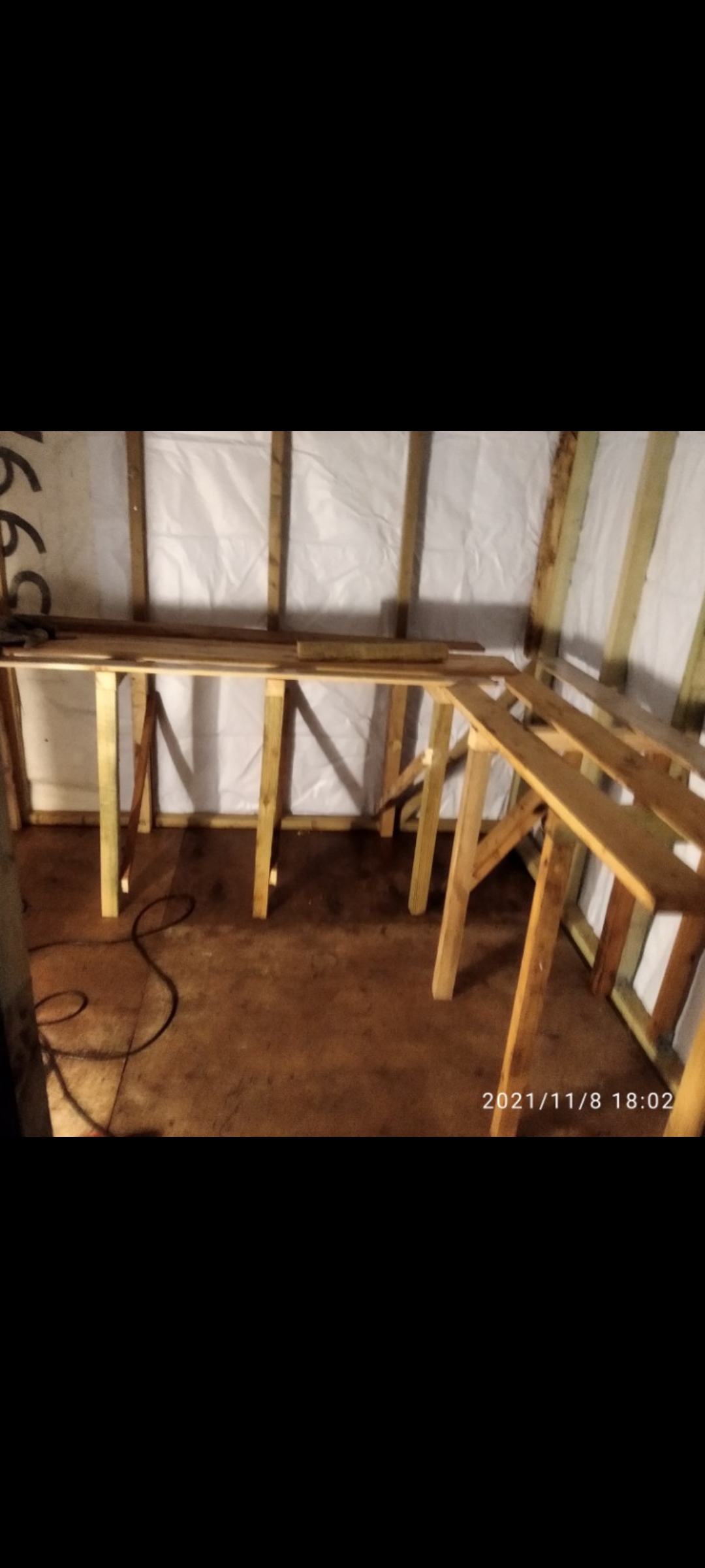

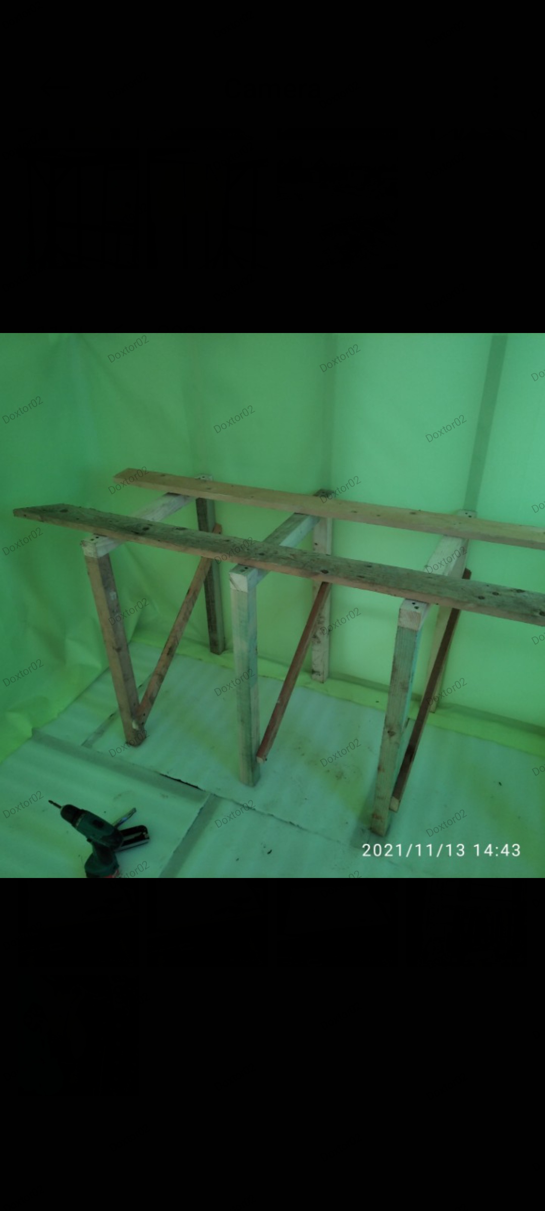

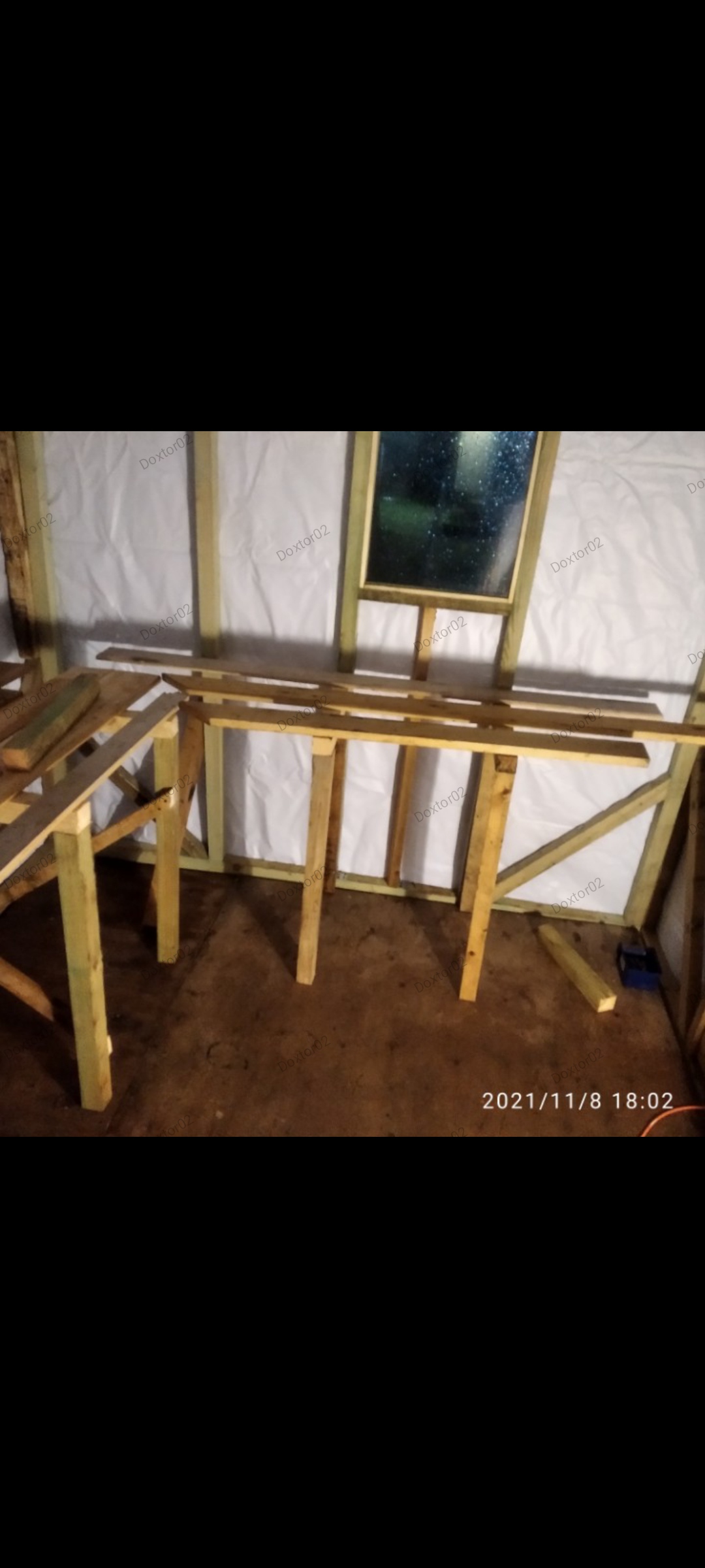

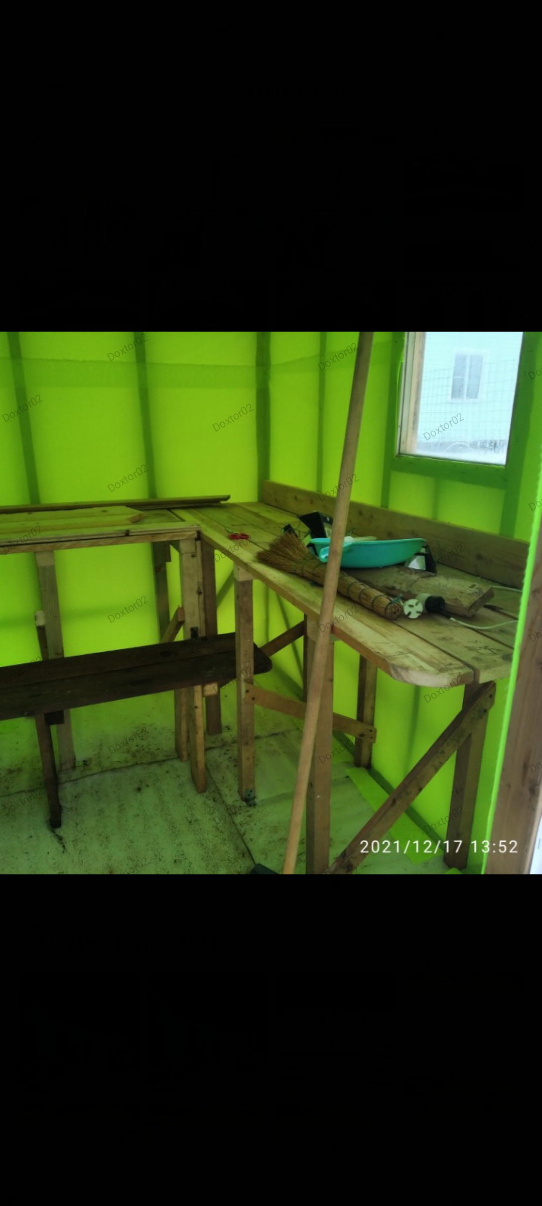

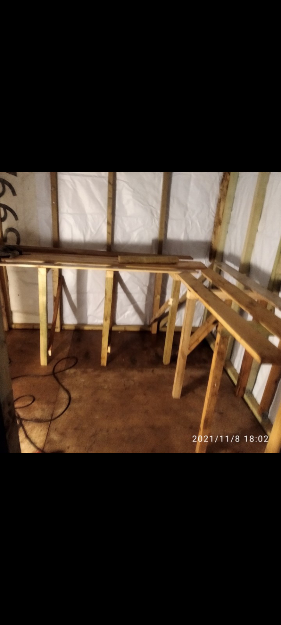

Полоков будет два. Расположение Г- образно. Более узкий, вдоль окна.
Более широкий полок напротив двери.
Под окном поставлена стойка. Придерживаемся феншуя. :D

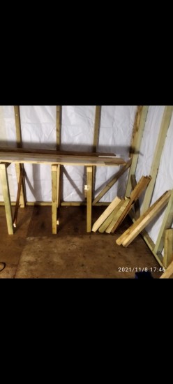

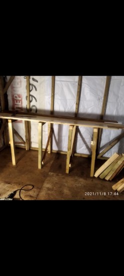

Доски для полока набраны из тех же шлифованных досок, что купил как отходы производства. :D Вообще не пришлось обрабатывать.
Высота полоков, примерно 75-80 см.
Голые листы железа отсёк кусками баннера. Аналог второго слоя.
Где разделка. оставил вокруг около 10 см без банера. Не больше. На фото не доделано. Получше фото нет.

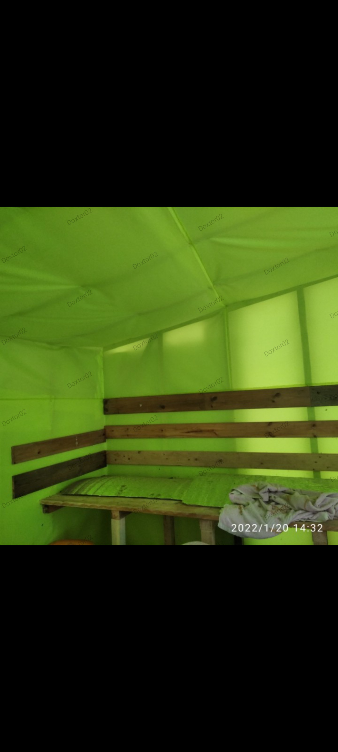

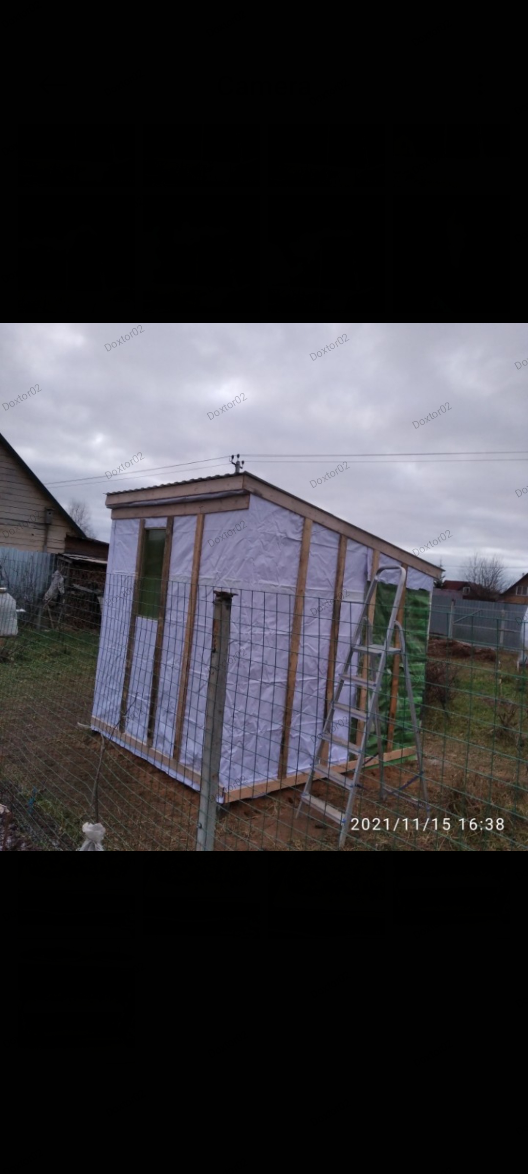

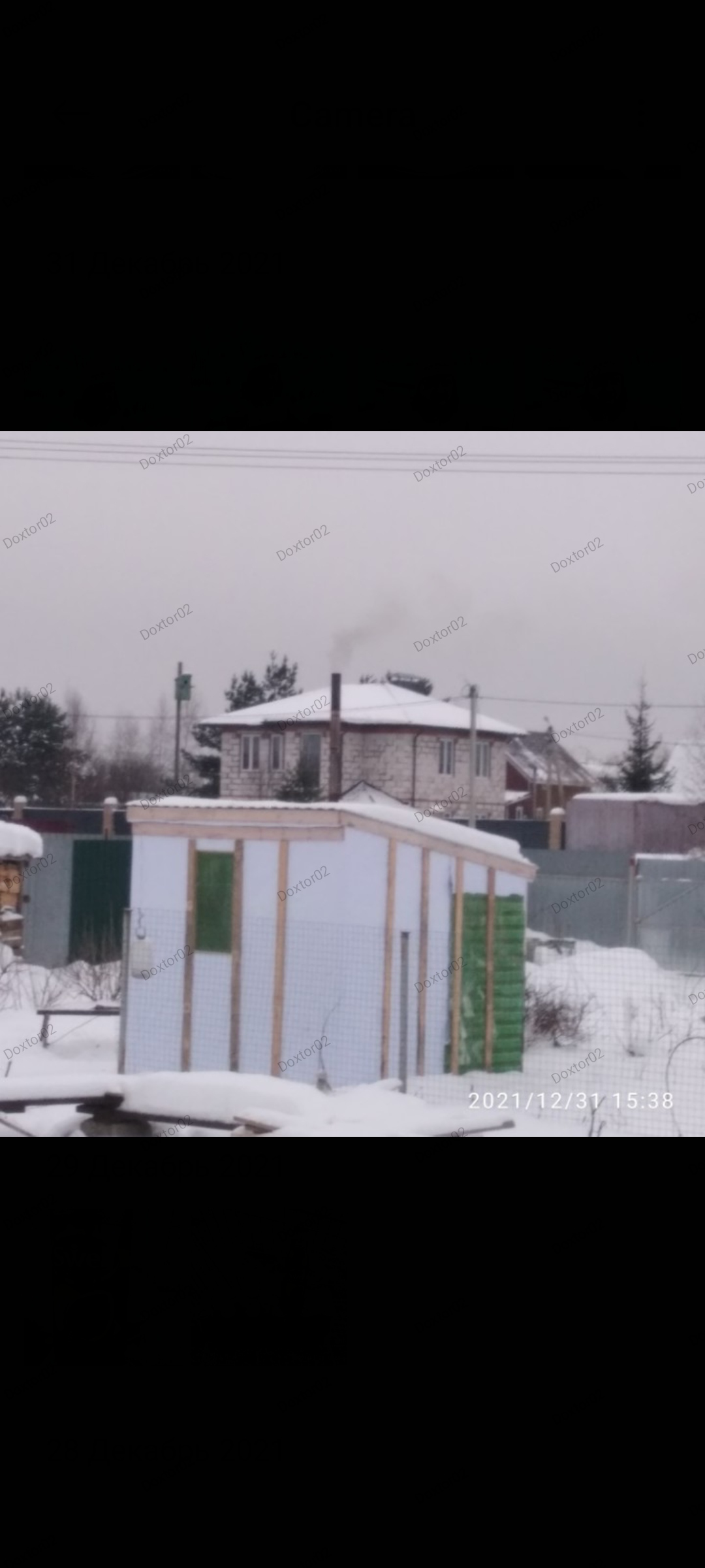

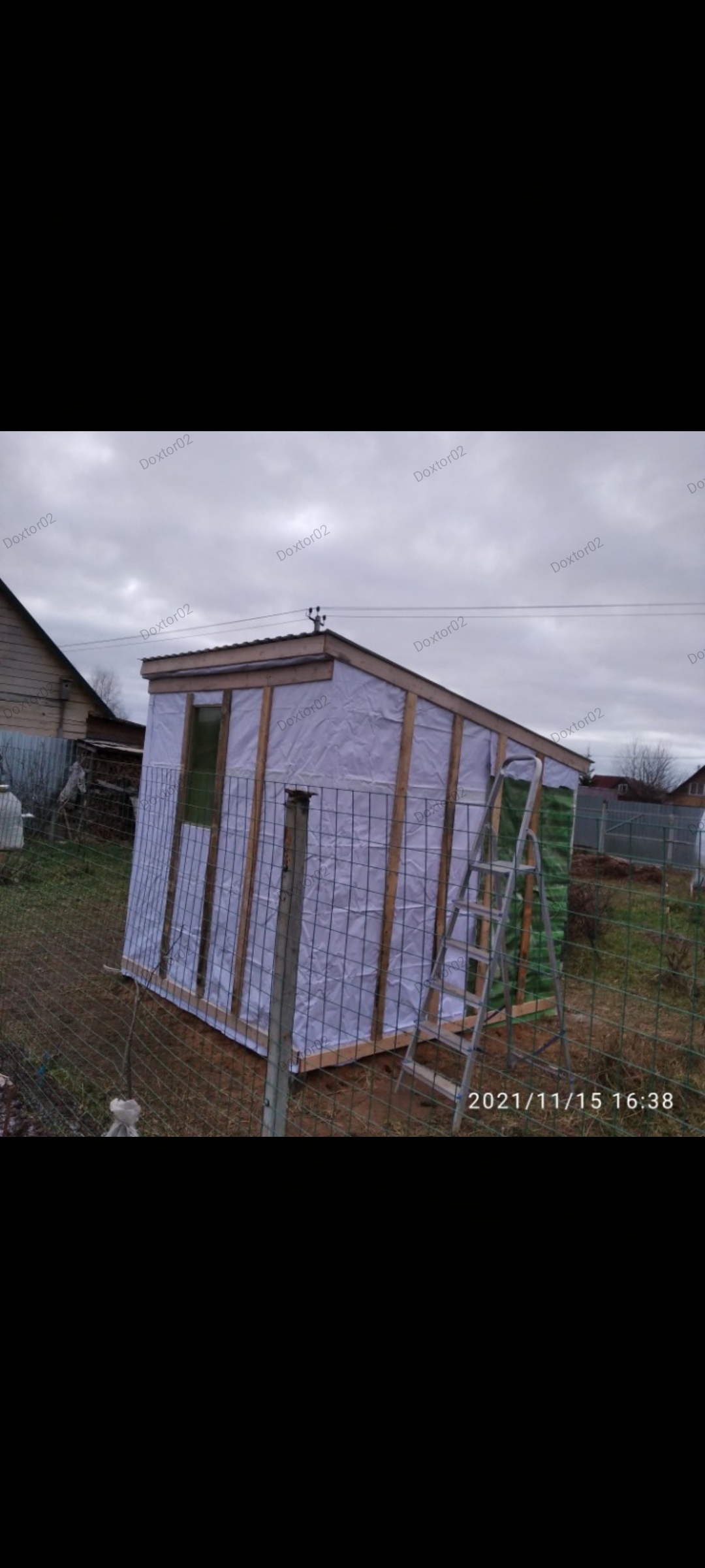

Вид из окна дома на баню.

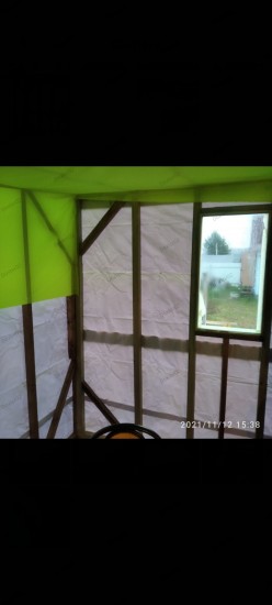

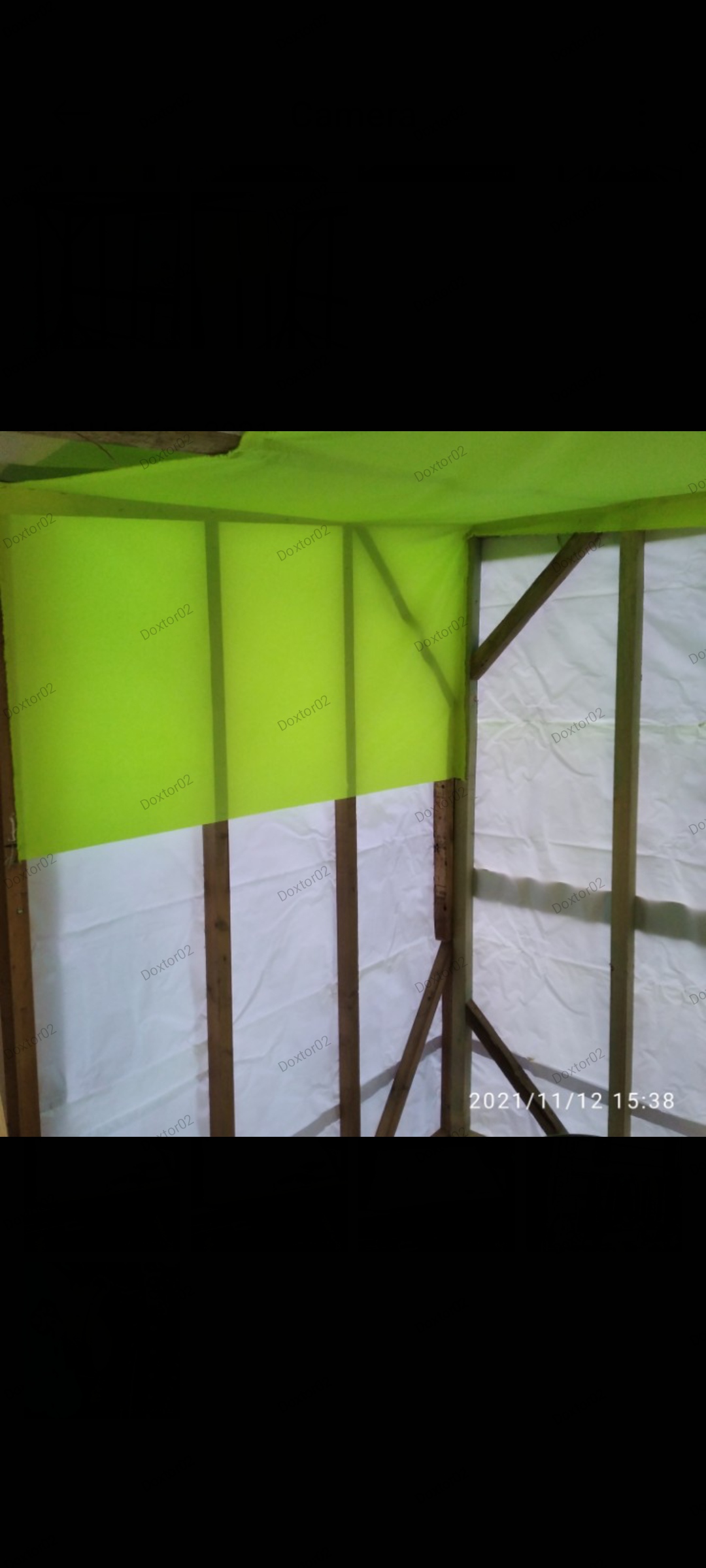

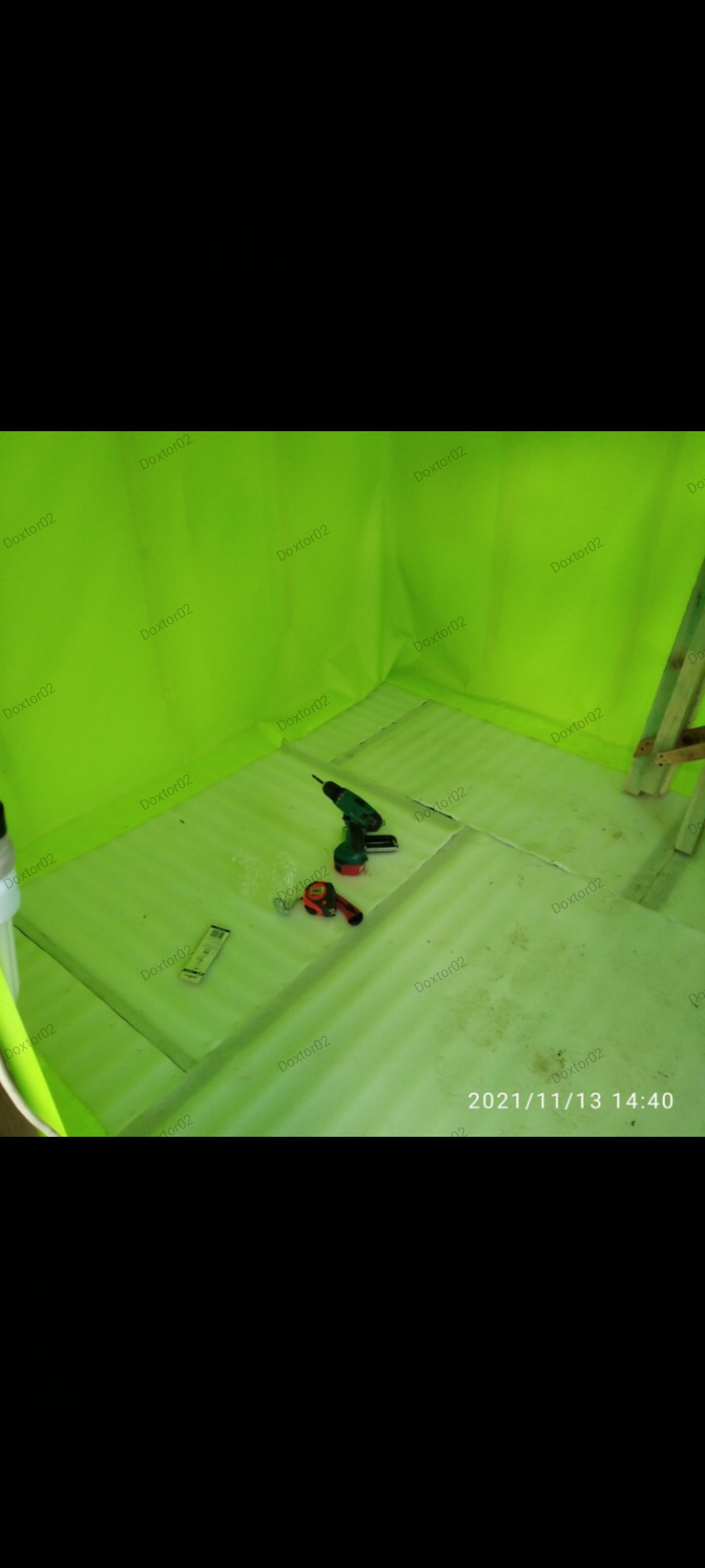

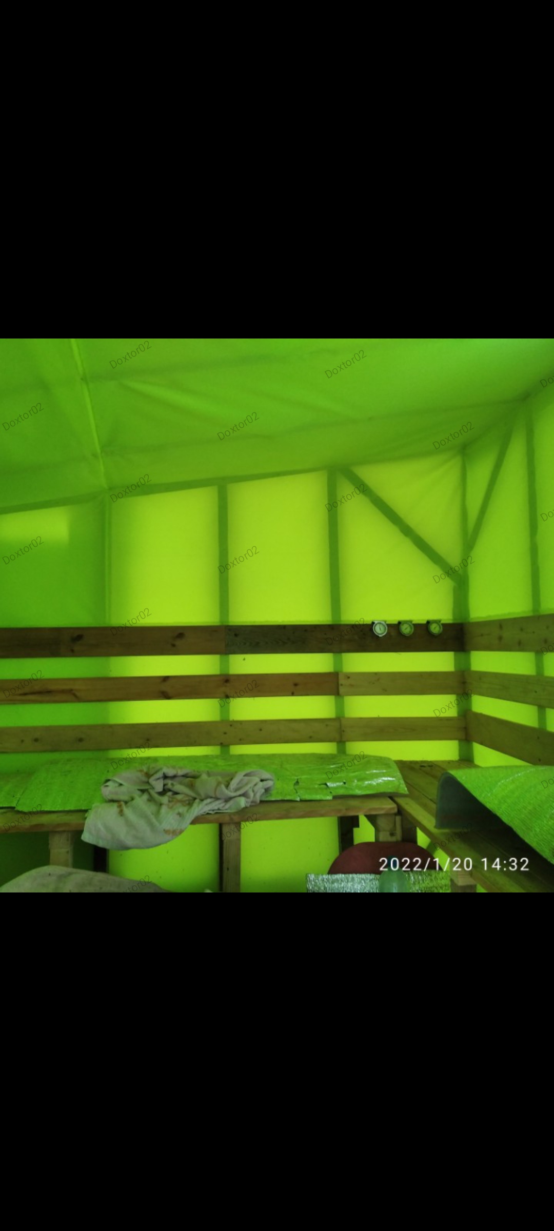

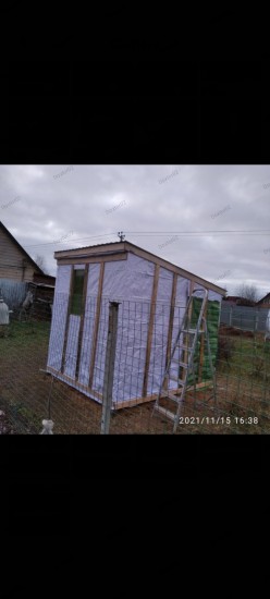

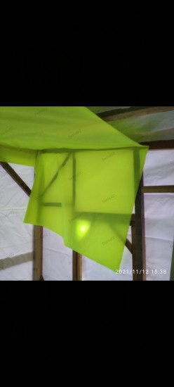

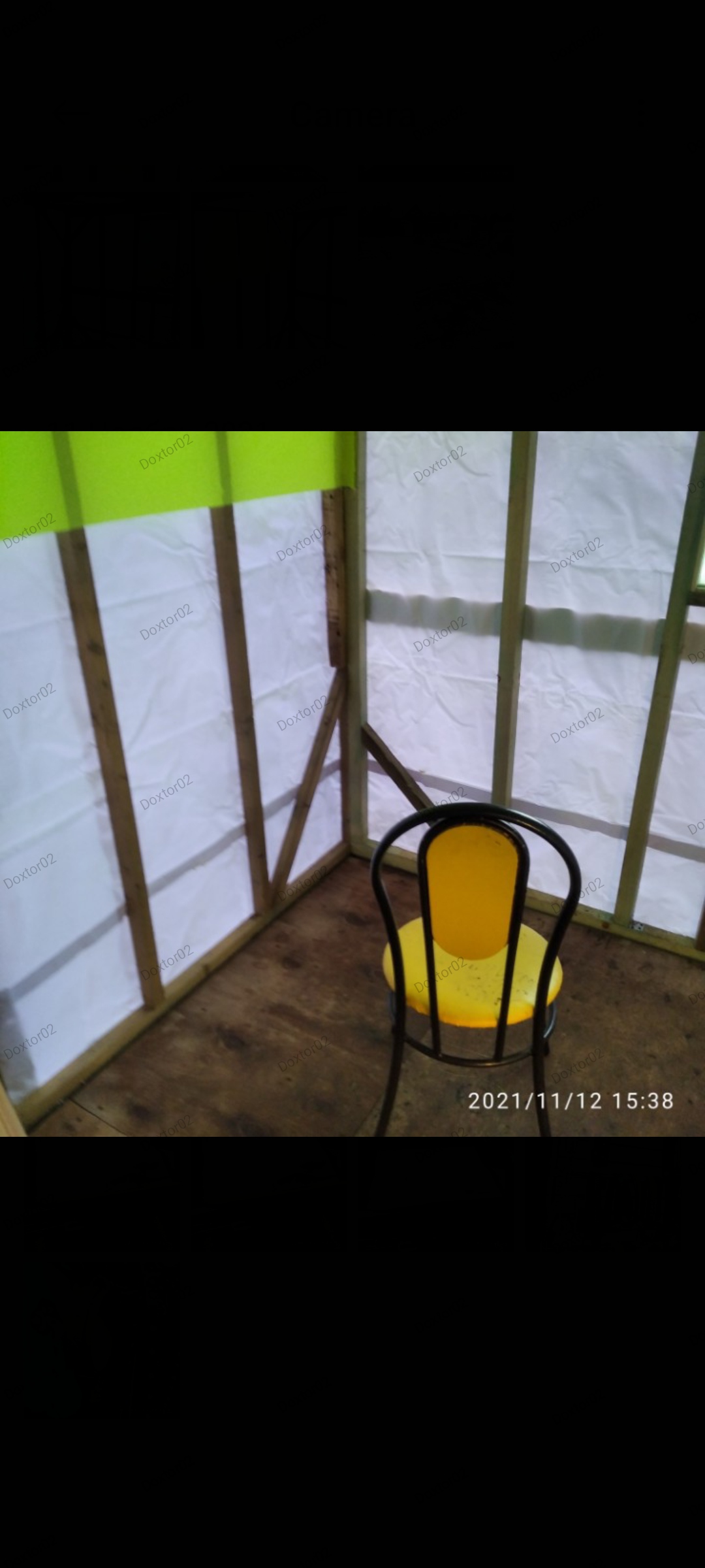

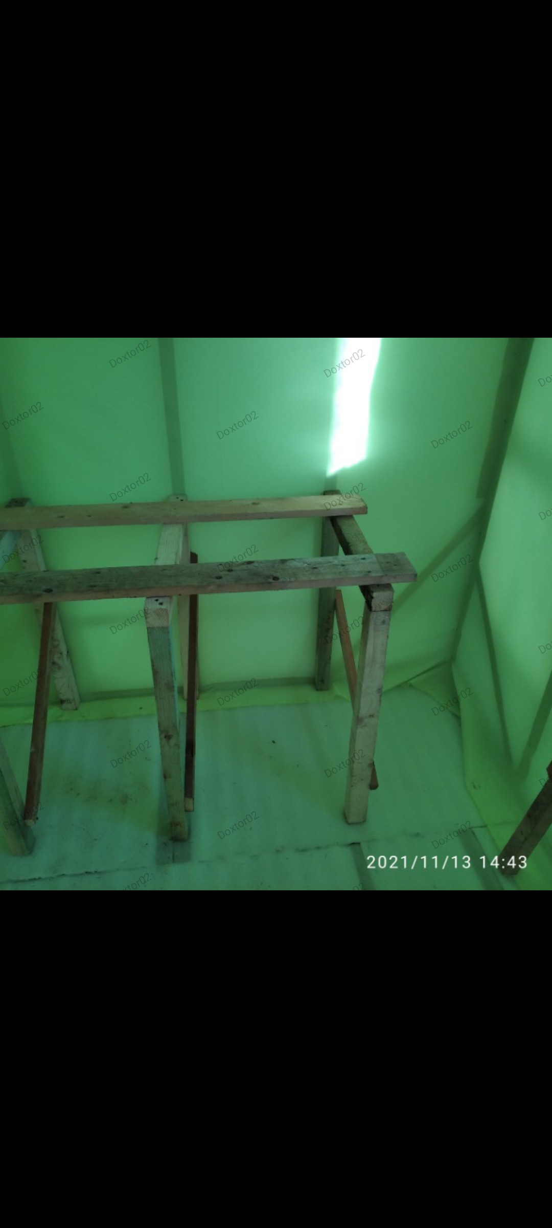

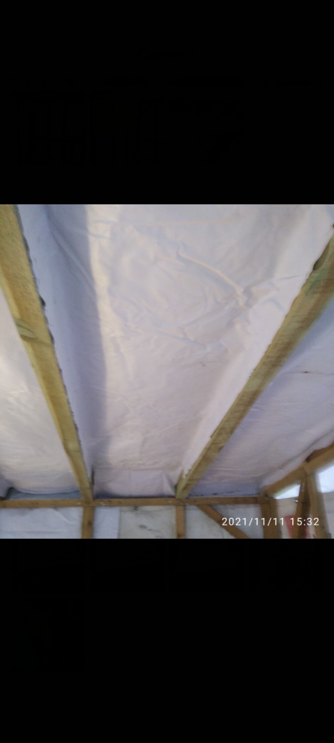

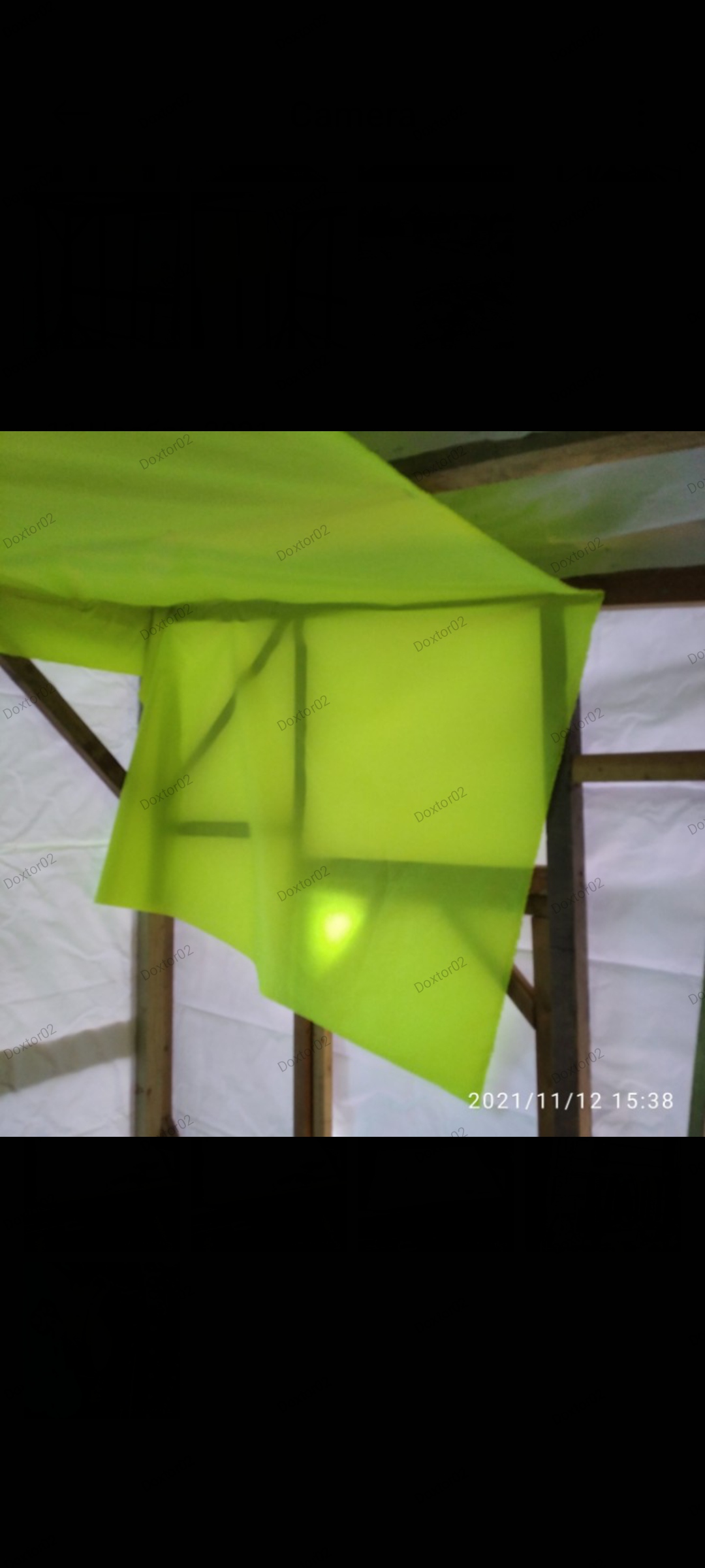

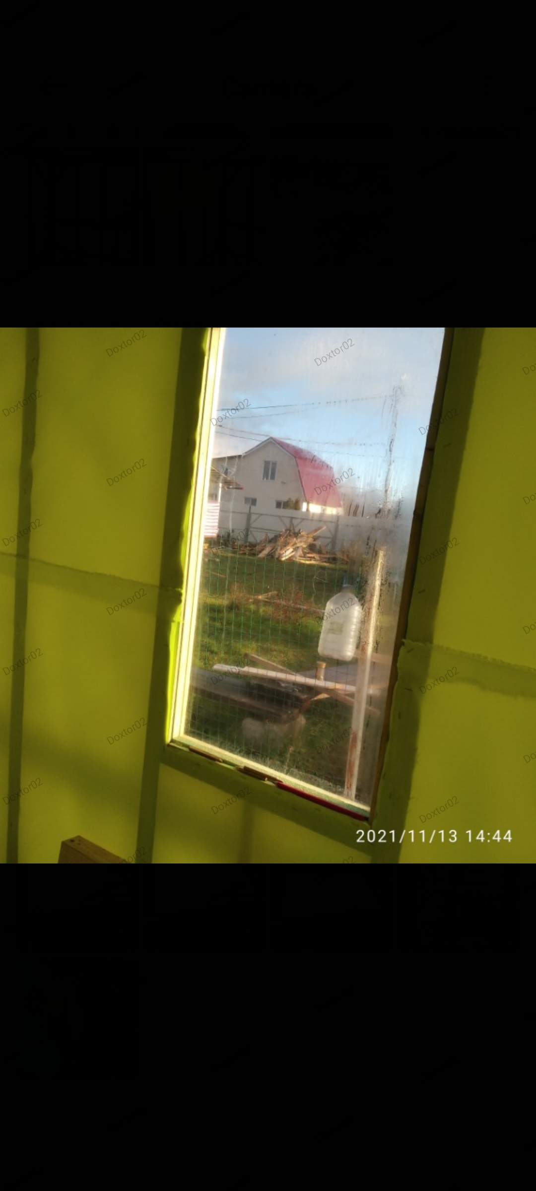

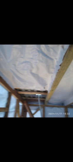

Для внутреннего слоя купил оксфорд 240. Брал у знакомой китайки. Хорошая плотная ткань. Жёлтого цвета. А вот сколько метров, уже не помню.
Начал с потолка. К потолку прикреплял ткань обычным строительным степлером. Один натягивает ткань, второй крепит, стоя на стуле.
Ткань с потолка заводил на стены. Что бы пар не шёл под ткань, а поднимался к потолку.
По стене раскатывая ткань горизонтально.Раскатывая от двери до двери. С напуском на потолочную ткань и на пол. Что бы полки были устойчивее собрал ножки П-образно с укосиной.
На пол напуск ткани со стены около 10 см. Постелил на пол пенофол 10 мм, фольгой вниз.
Полок собирается с таким расчётом, что бы под него, между ножек, можно было задвинуть ведро/ящик с дровами.

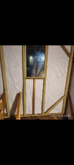

Окно.

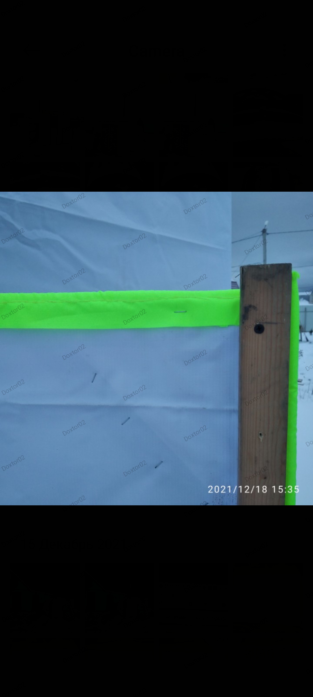

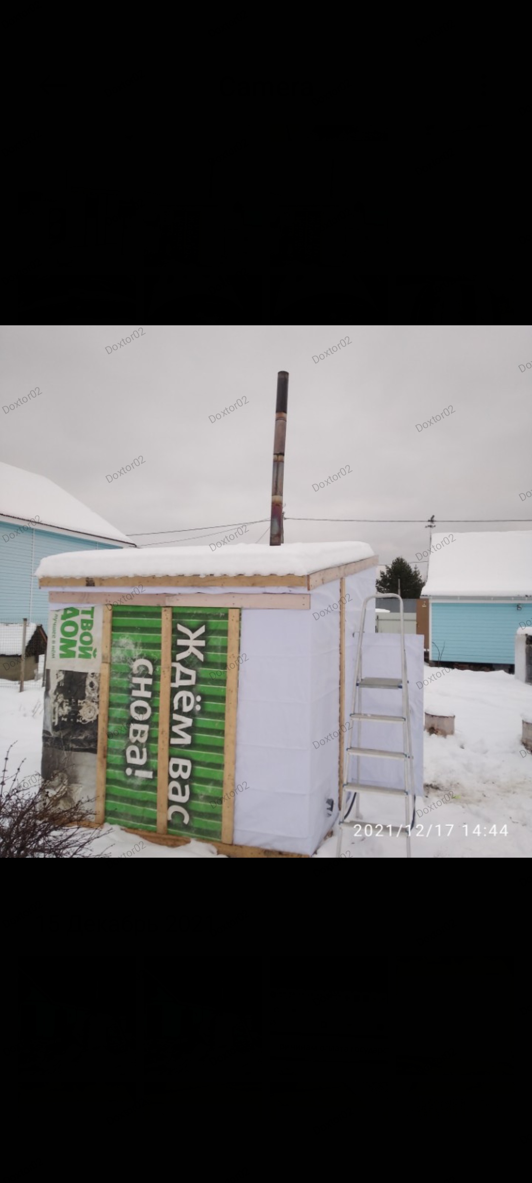

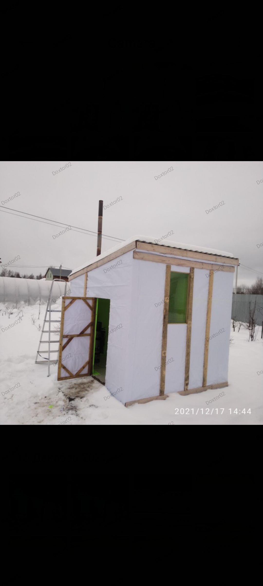

По стойкам прижал баннер досками. Что бы ветром не пыталось порвать.
Ветра у меня сильные. Очень удачно перед входом лёг маленький паллет.

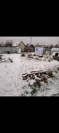

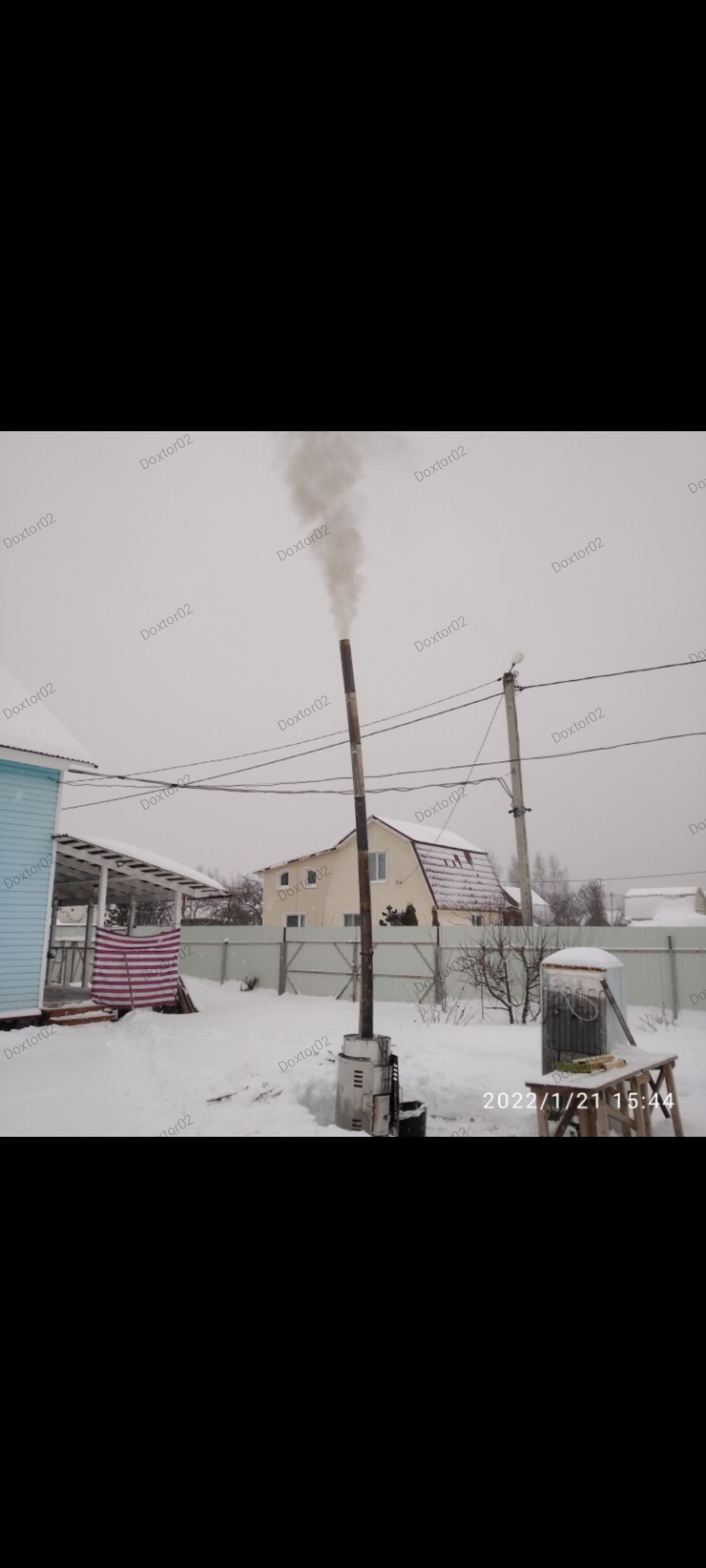

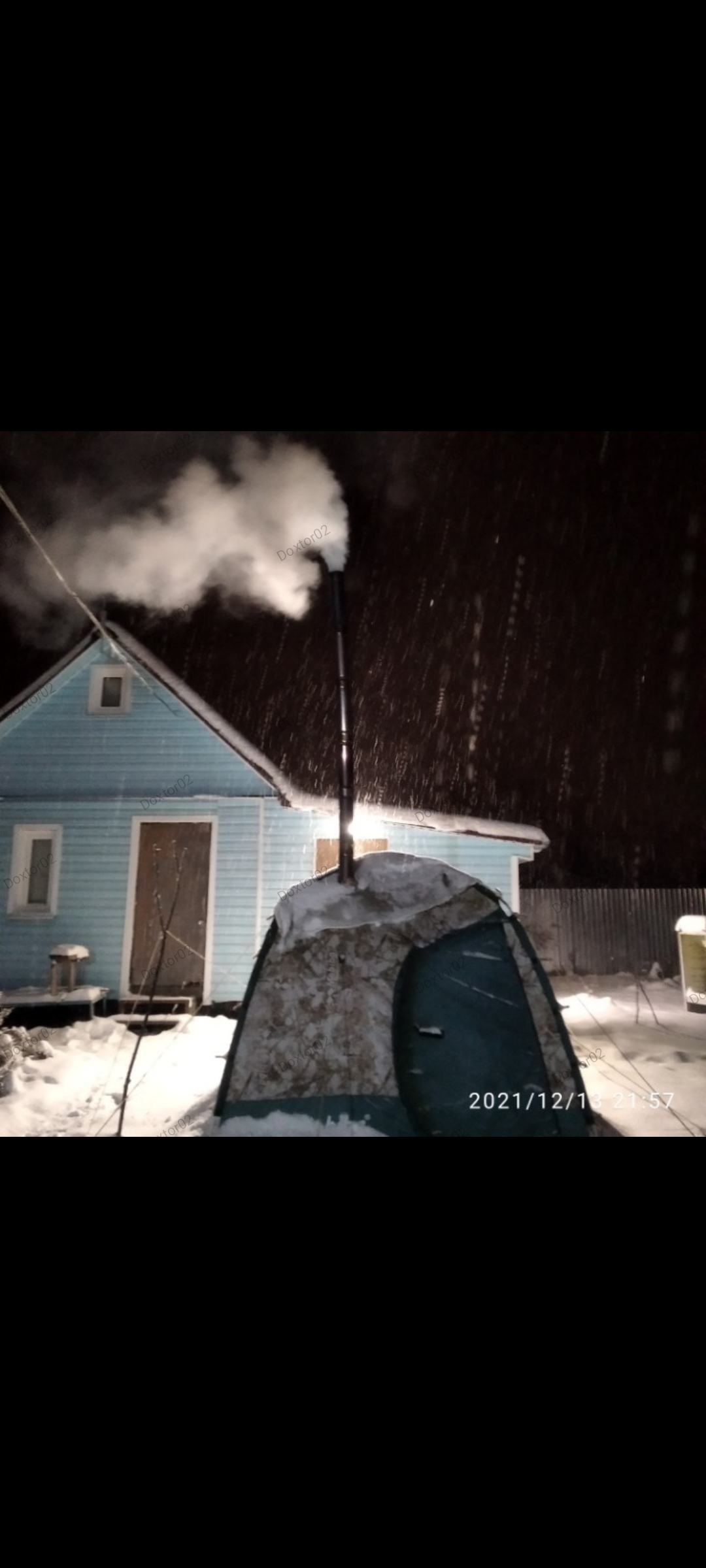

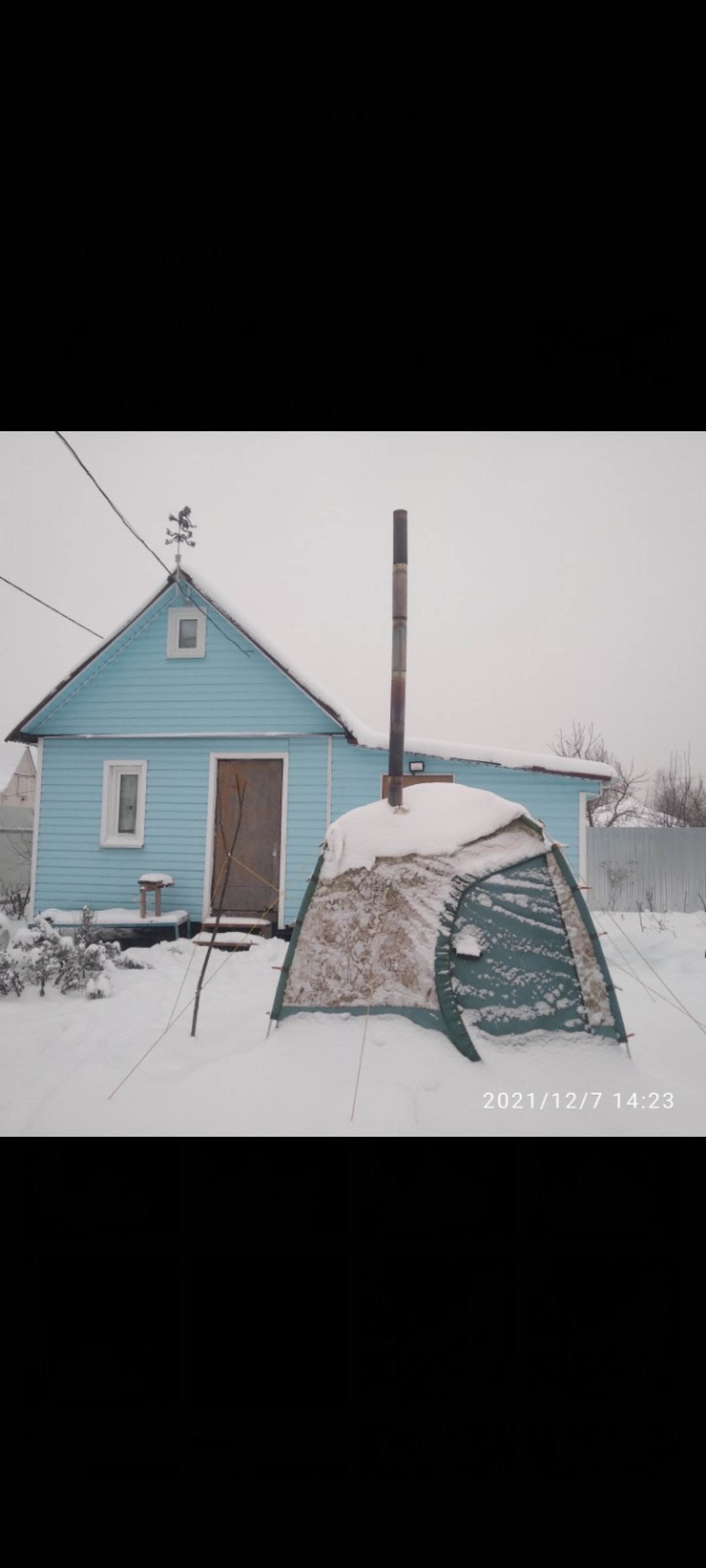

Как всегда, зима подкралась незаметно. :lol:

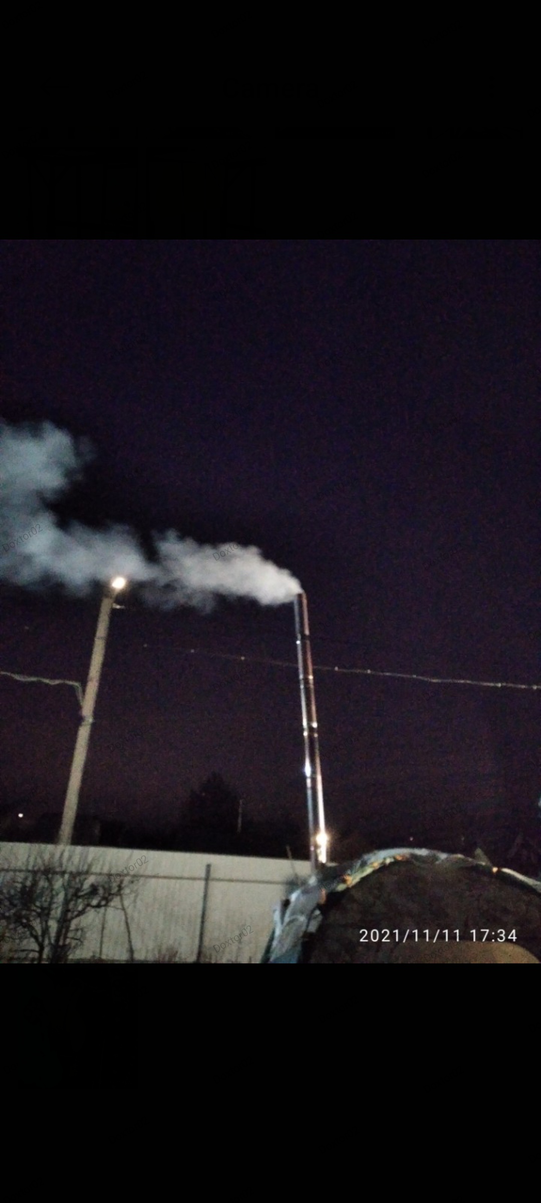

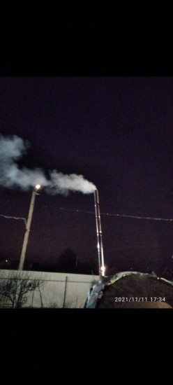

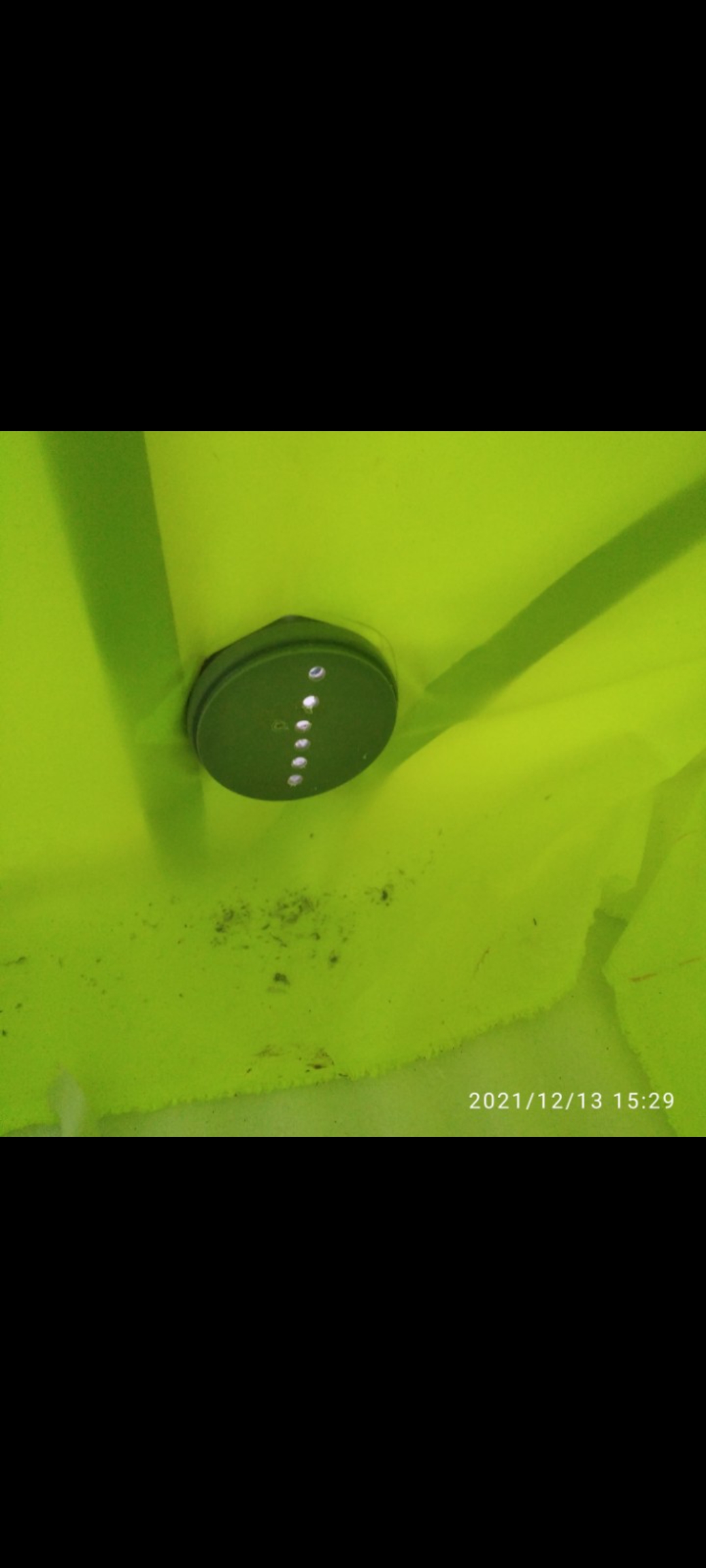

Продух сделал из 110 серой трубы. Сначала сделал несколько отверстий в крышке, потом насверлил очень много отверстий, боялся что могут зайти крысы/мыши. :roll: Всё закончилось тем, что просто снял эту крышку и больше не одевал. :lol:

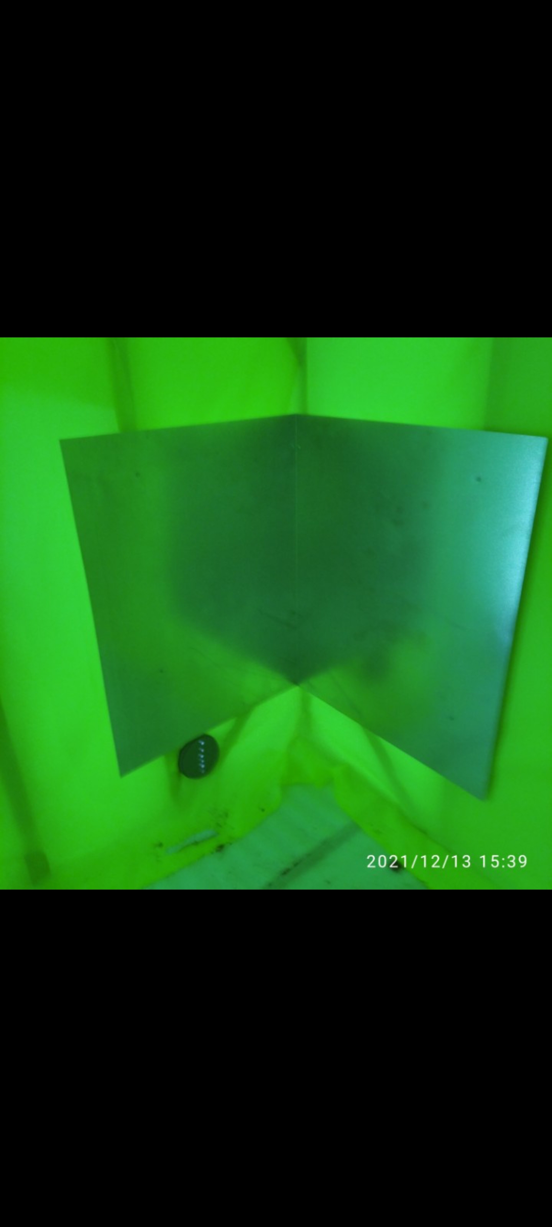

Тут чистая перестраховка. Был лист оцинковки :roll: , мне согнули его и он подошёл идеально по стойкам. Как показала дальнейшая эксплуатация, лист не нагревается, цинк не выделяется, несёт чисто декоративную функцию.

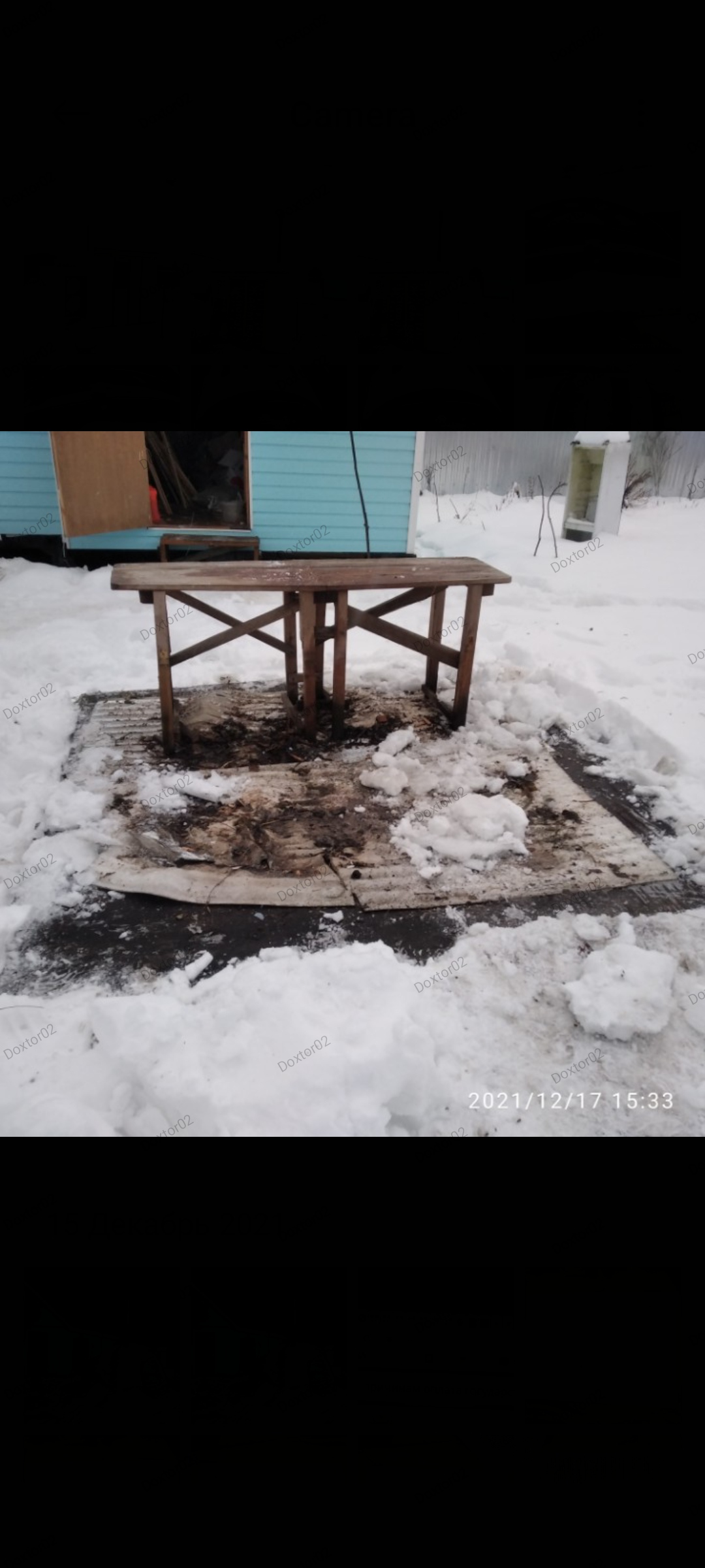

Погода не стабильная, снег. Поэтому в баню, в баню, в баню. :lol:
РБ-200 ждёт не дождётся окончания стройки. :D

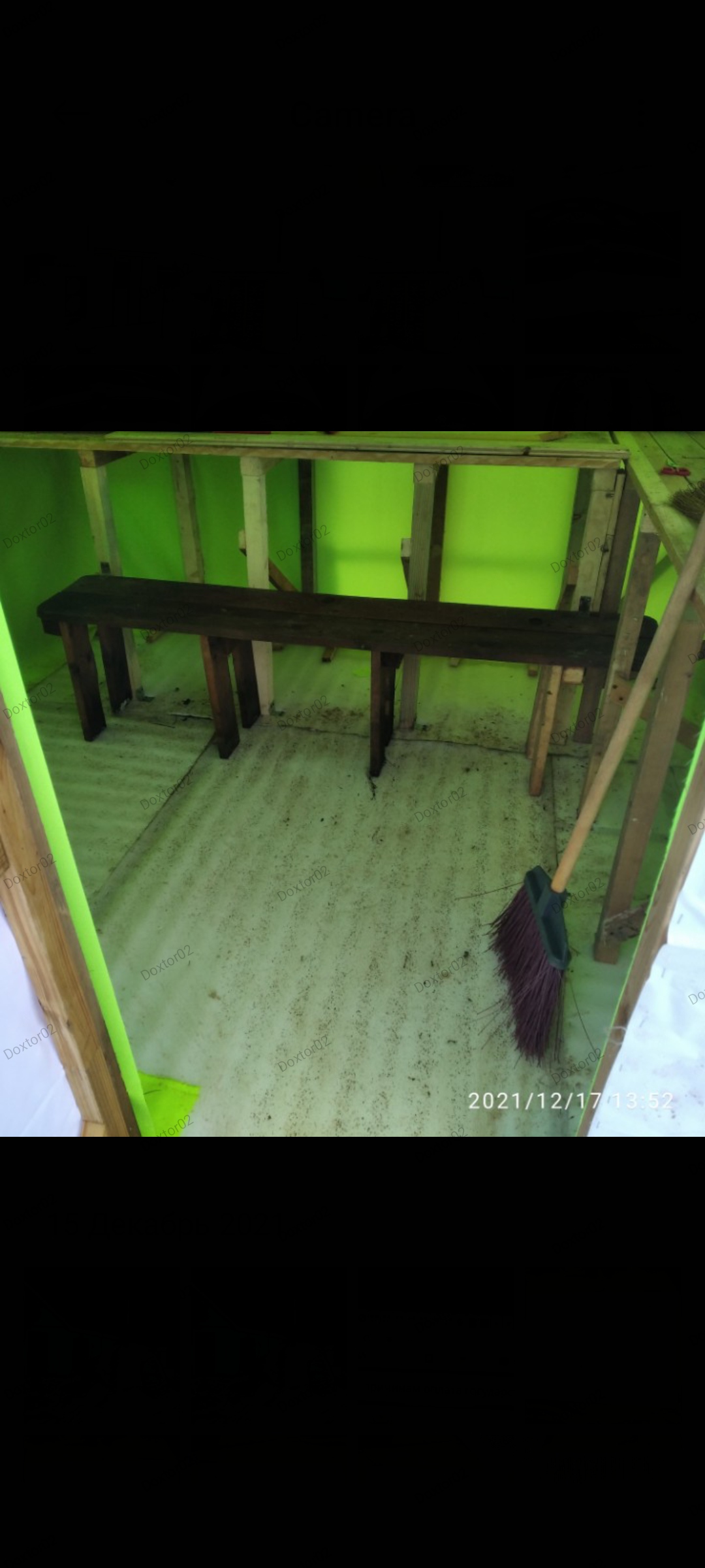

С лавочкой для ног не стал мудрить и поставил из стационарной бани. Полоки уже сделаны.
Сзади баннер б/у, но с креативной надписью. :D
На двери нужно делать укосины во всех углах. На фото не доделано. И нет ещё ткани с внутренней стороны.

Ураааа. КЦ-4 установлена в новой бане. :D
РБ-200 сказала пост сдан и убежала, до летних выездов, в сарай. :D
Валялся круглый уплотнитель, небольшого диаметра. Жена, из кусочка ткани, быстро сшила в ручную уплотнительный валик. Прикрепил на степлер. И прижал деревянной планкой.

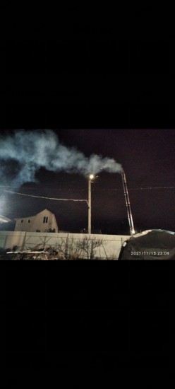

Первая протопка.
Продолжение завтра.

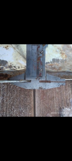

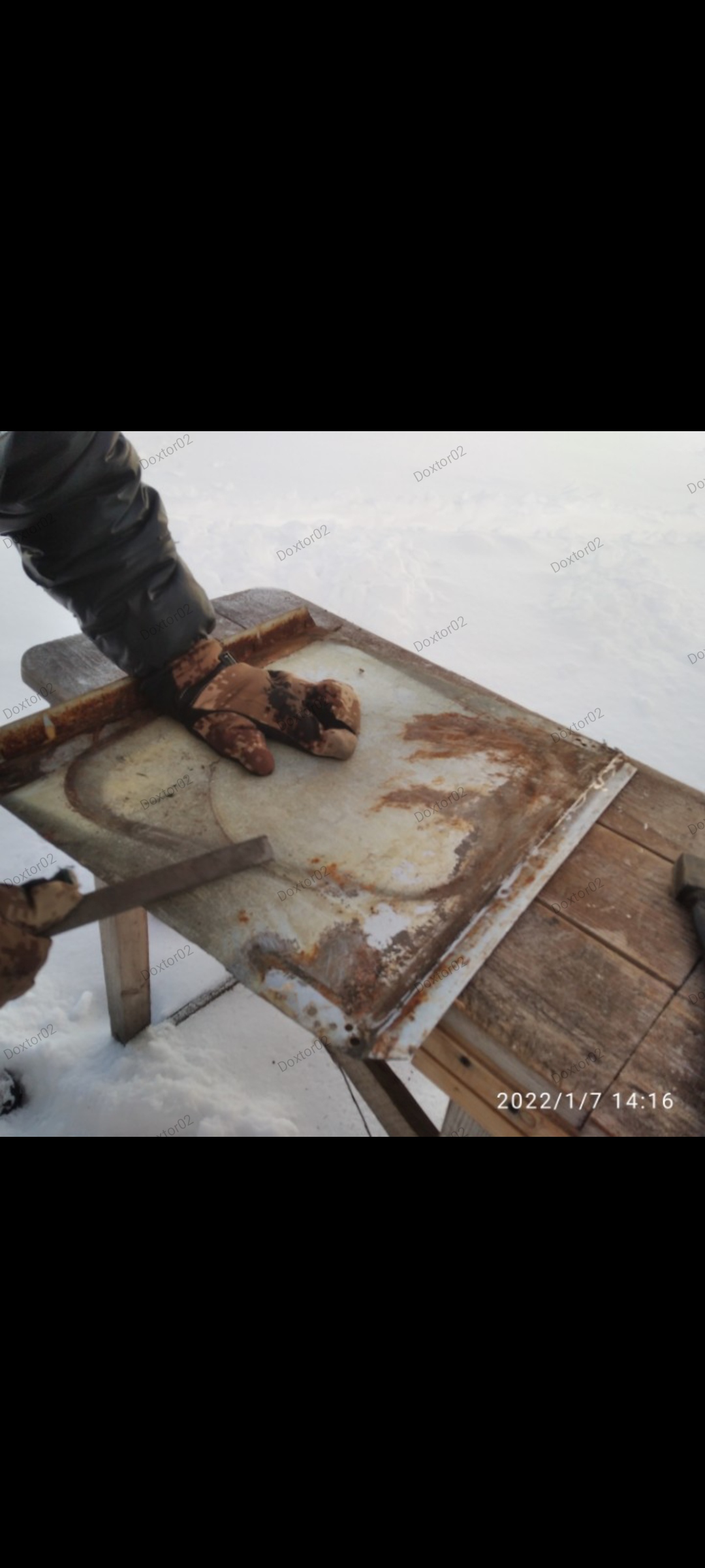

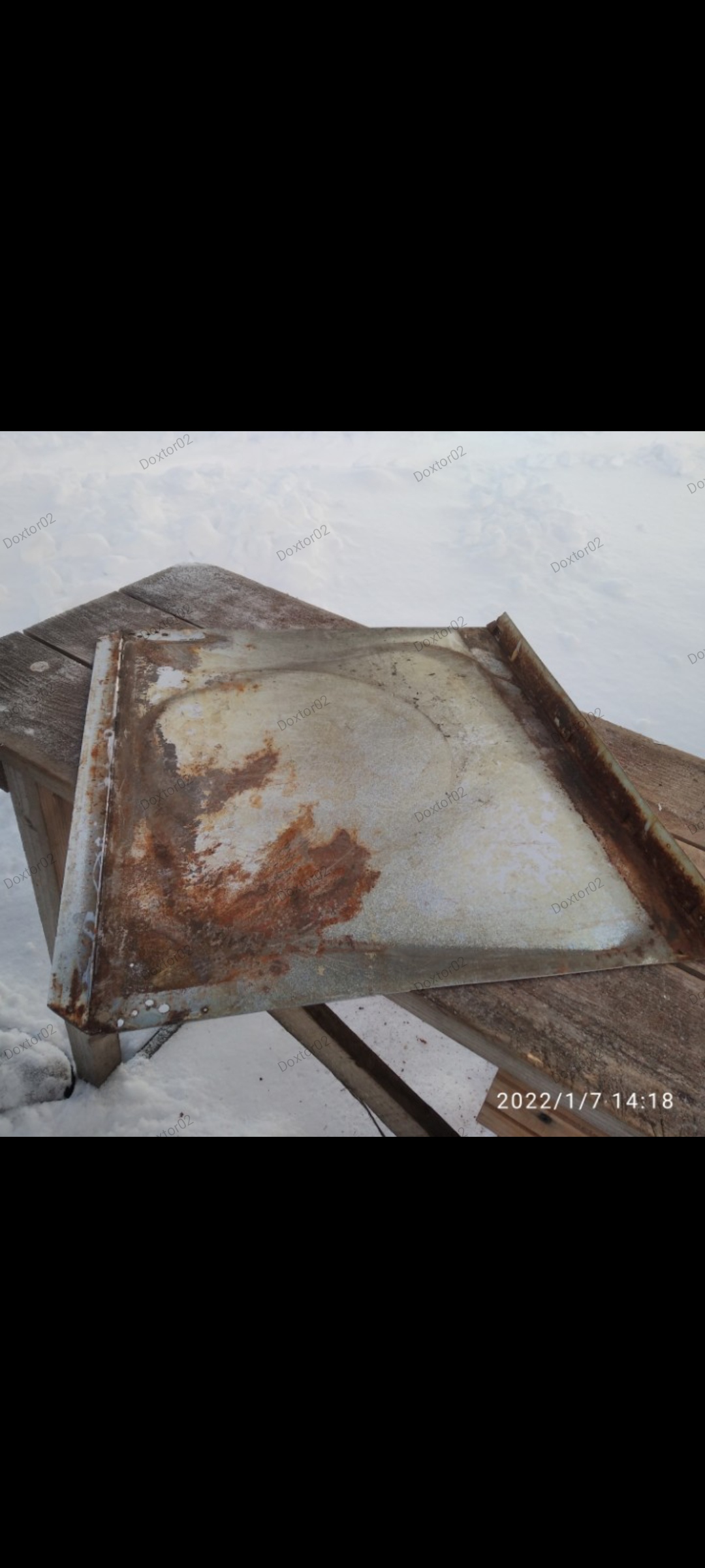

На участке валялся старый холодильник. Стенки которого я уже распределит под разные нужности. :D А верхняя крышка холодильника идеально подошла как поддон под печку. Обрезать нечего не пришлось. Чуть чуть снял заусенцы. И разогнул одну из сторон.
Железо 2 мм
Нужно сделать ручной пилой ( любым электро инструментом, который есть в хозяйстве), пропил в бруске и насадить на загнутую кромку.
Брусок Должен быть длиннее железной кромки. Это нужно для того, что бы не обрезаться об железо.

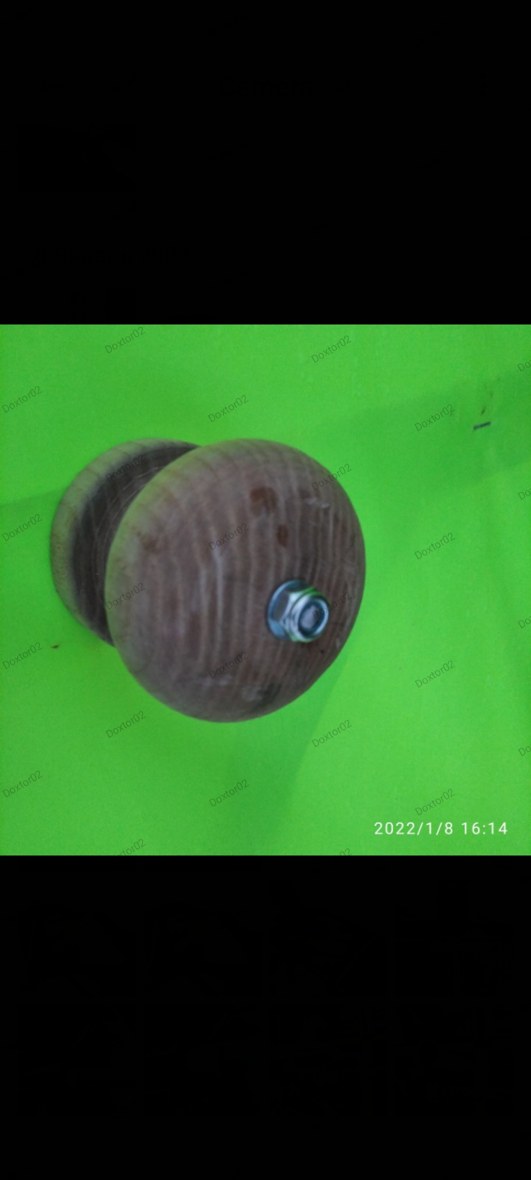

В Леруа купил 2 самых дешёвых ручки. Просверли брусок в двери насквозь, отрезал обрезок шпильки и одел на шпильку с двух сторон ручки и зафиксировал гайками с фторопластовыми втулками.

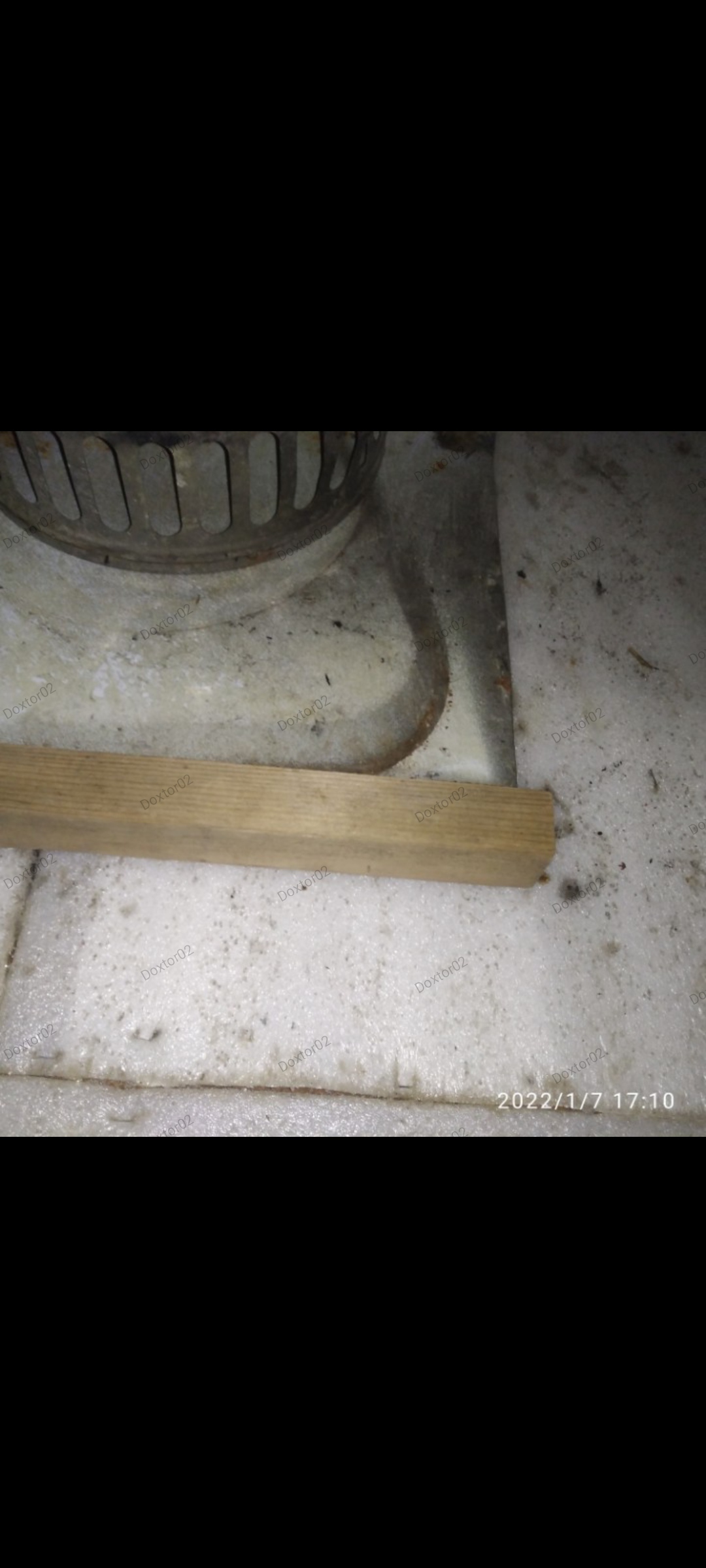

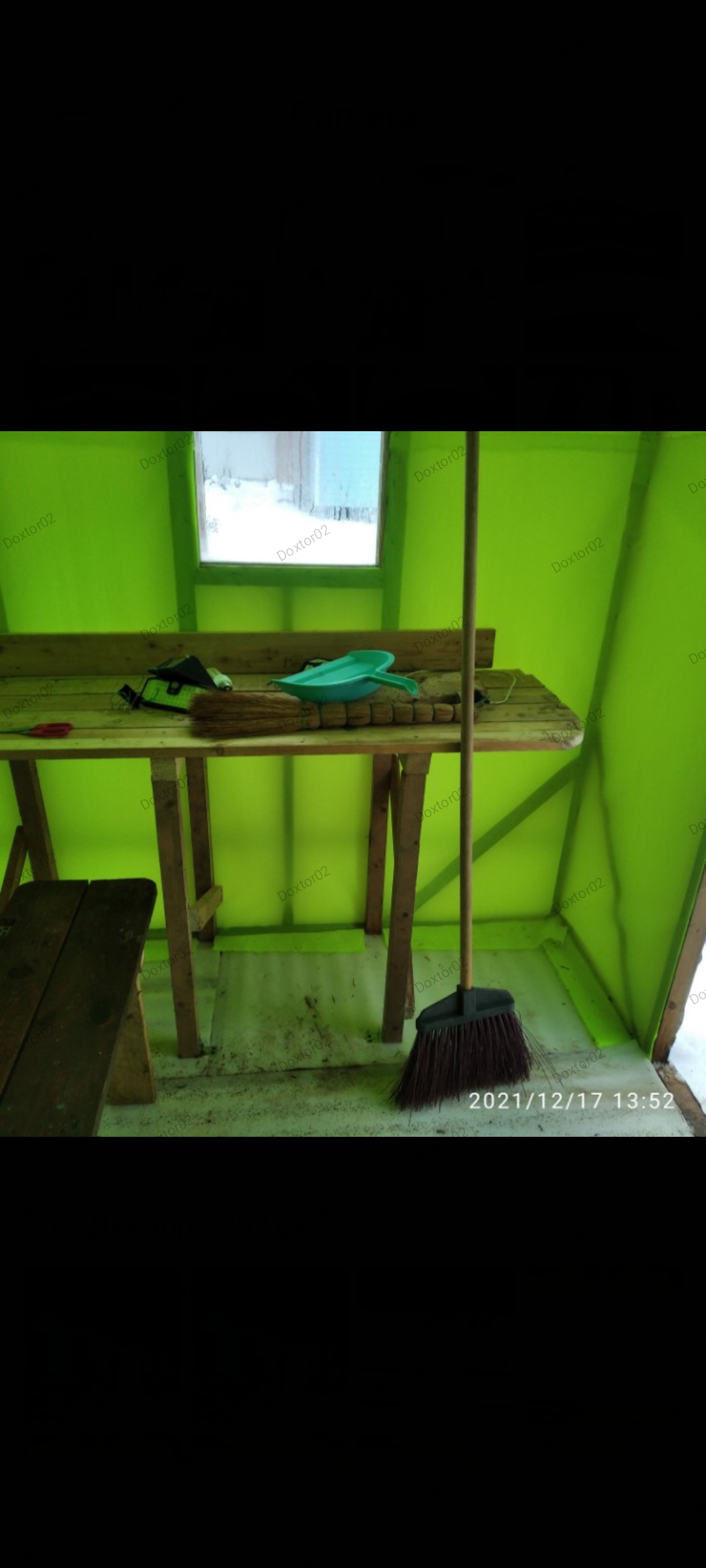

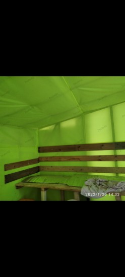

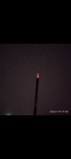

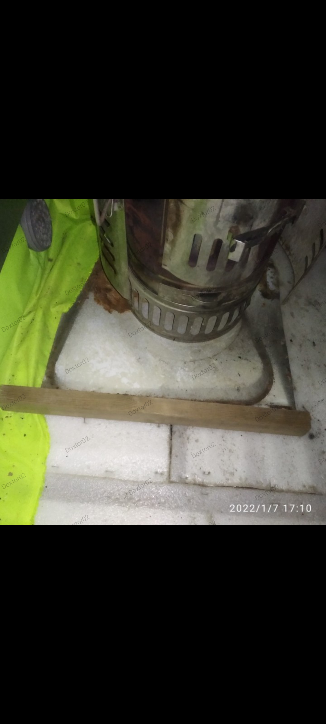

Первая печь, которая топила стационарную баню, была КЦ-4. Как видно по пламени, топил интенсивно. :D Пока заказанная Паробомба была в пути.

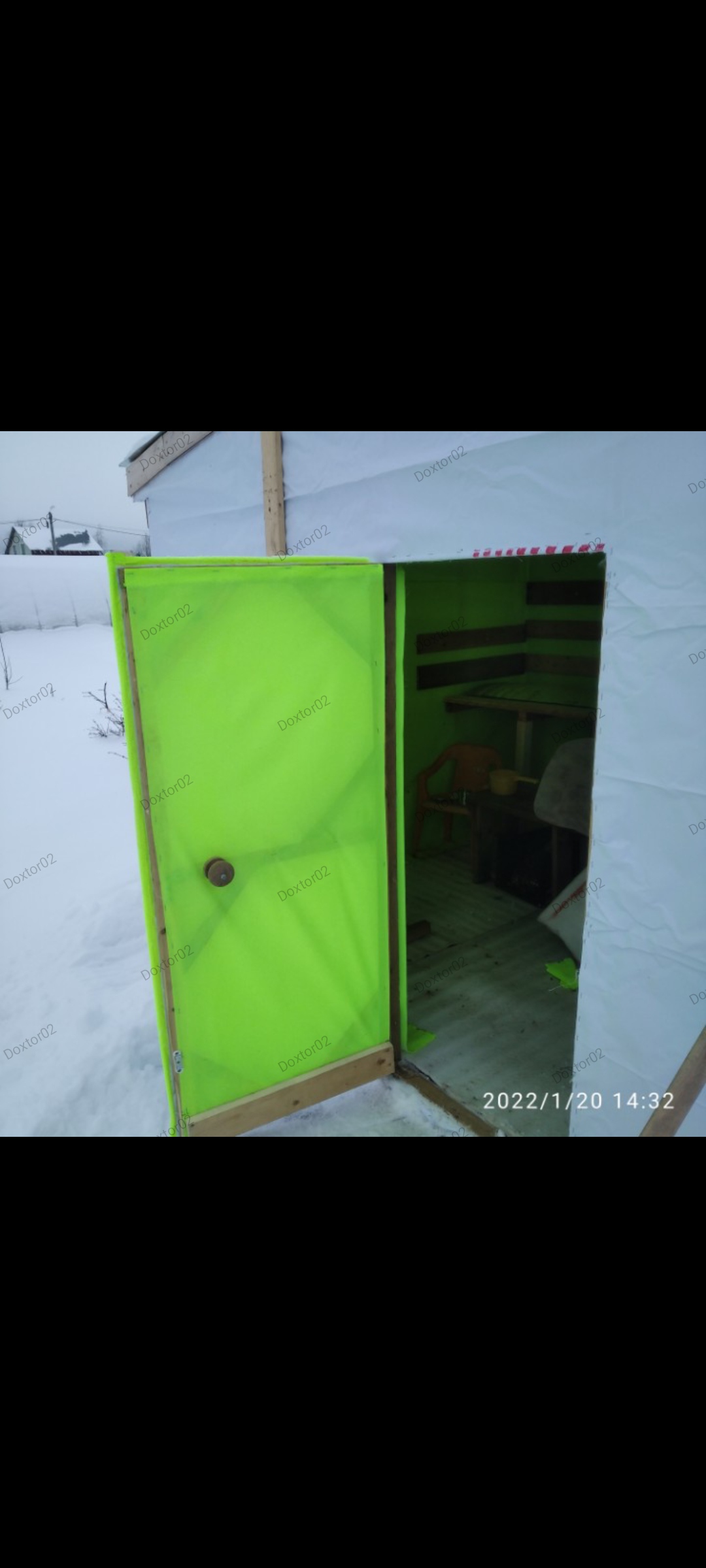

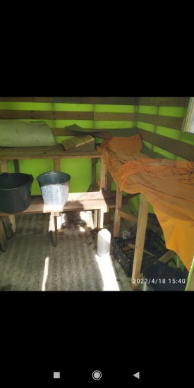

Не маловажный момент, это спинка на стенке. А то так можно всю ткань порвать, облокачиваясь на ткань. Высоту расположение поперечных досок на стене вычислить не сложно. Один садится на полок, а второй отмечает карандашиком на ткани расположение касания ключицами и спиной стенки.Или же сразу подкладывается кусочек досточки и человек сразу чувствует удобно облокачиваться или нет. Высоту расположения нижних досок тоже элементарно находится. Человек ложиться на полок, ставит ногу на стопу и отмечает где именно коленка касается стены. По просьбе народа, на этом фото, пришлось прибить досочку, вдоль окна. Коленка упиралась в стекло.
На этих двух фотках идеальное расположение досок спинки. В любом положение, тело не касается ткани. В последствии термометры переехали в другое место. Под тканью просвечивается что не везде укосины.
С внутренней стороны дверь была затянута тканью. С помощью степлера. И это оказалось правильным решением. :D В последствие дверь слегонца выгнуло, снял ткань и усилил дверь во всех углах железными уголками небольшими 40*40 мм и укосинами.

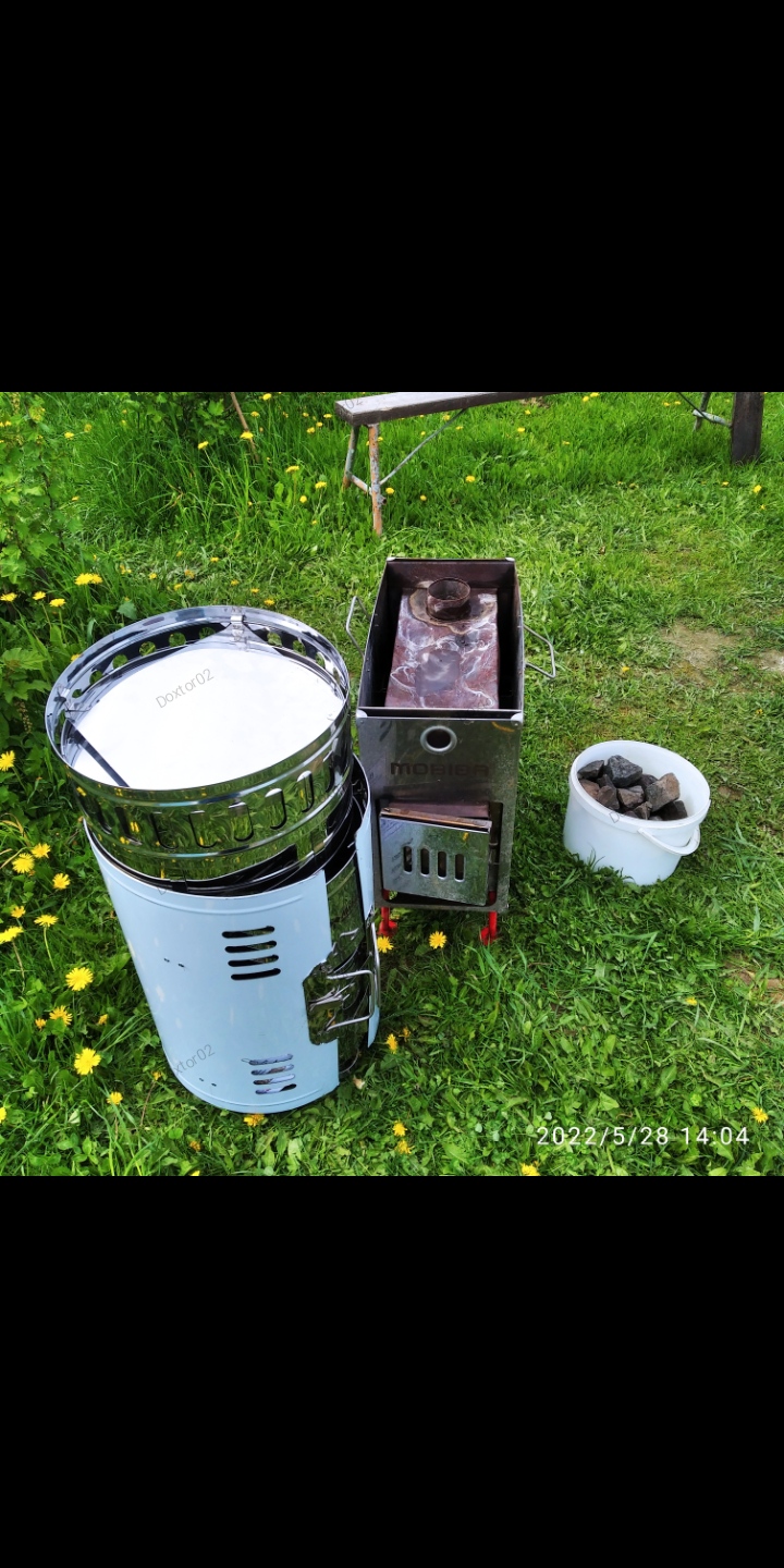

Приехала Паробомба.
Обжигаю её на природе.

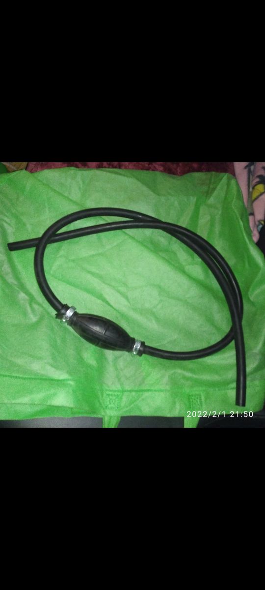

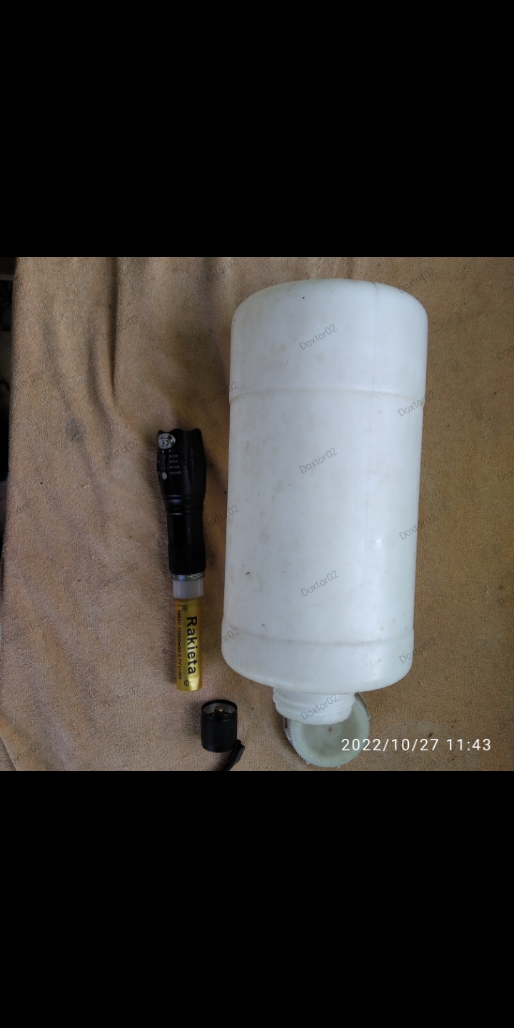

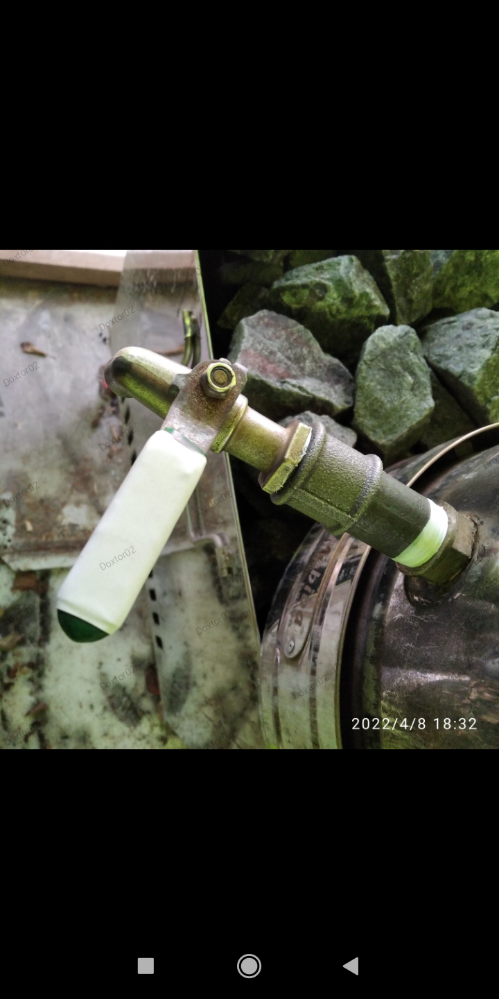

Была куплена система с грушей, для слива воды, которая остаётся ниже краника. Первое время сливал, а потом забил на это. Паробомба спокойно ночевала зимой с неслитой водой ниже краника. Производитель естественно это не рекомендует, будем считать, что описываю свой опыт.

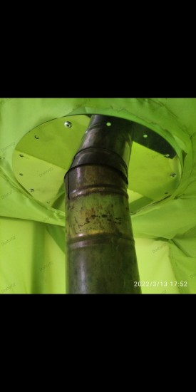

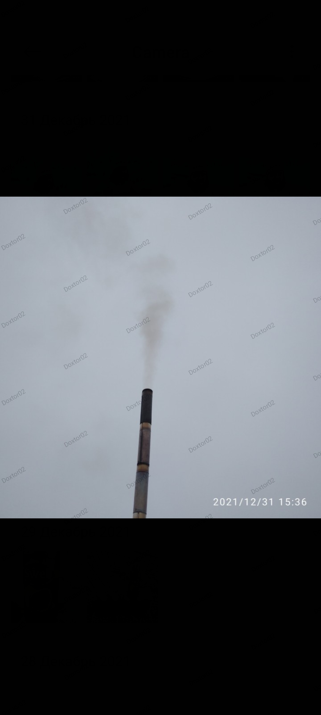

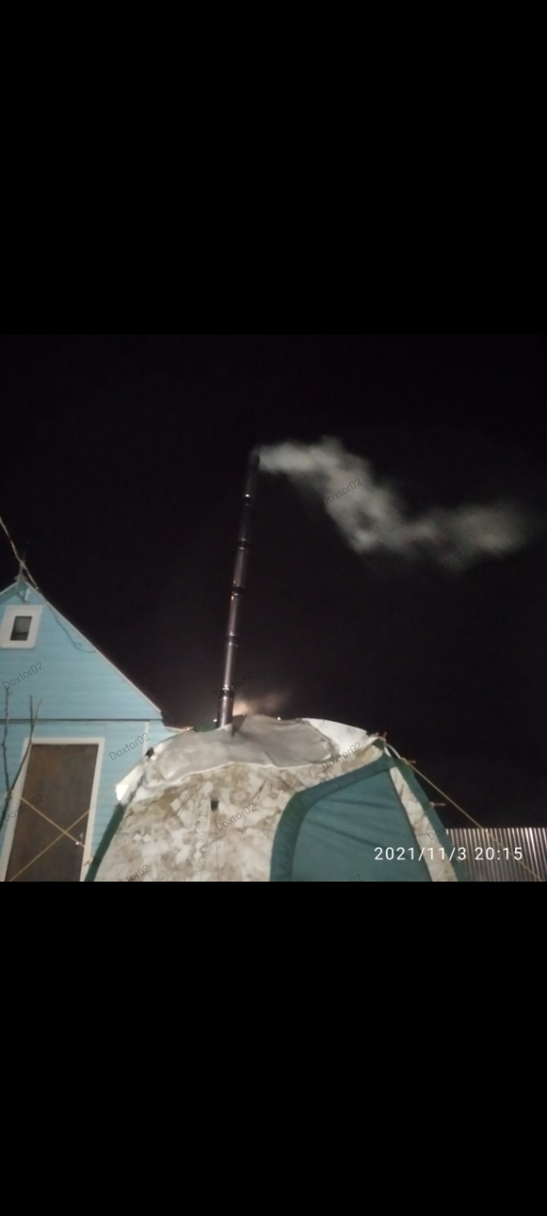

А вот стационар искр не боится. У него же крыша железная. :lol:
Разделка покупная, для трубы 90 мм. Купил 2 штуки и закрепил через ткань вытяжными заклёпками.

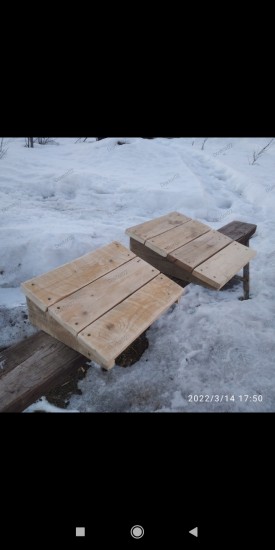

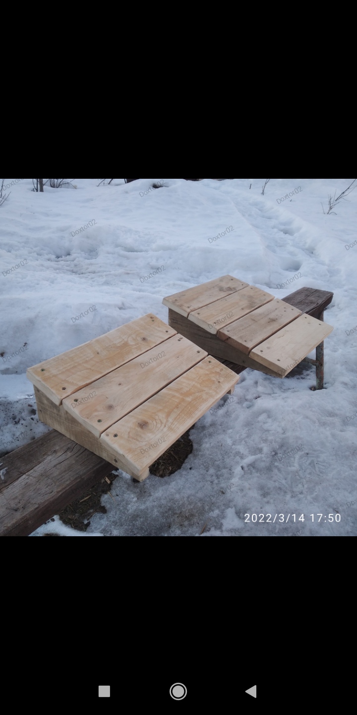

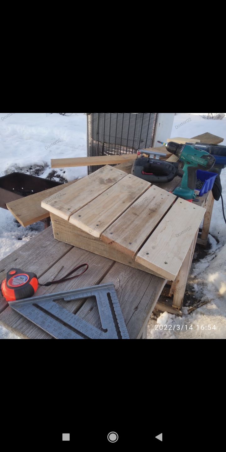

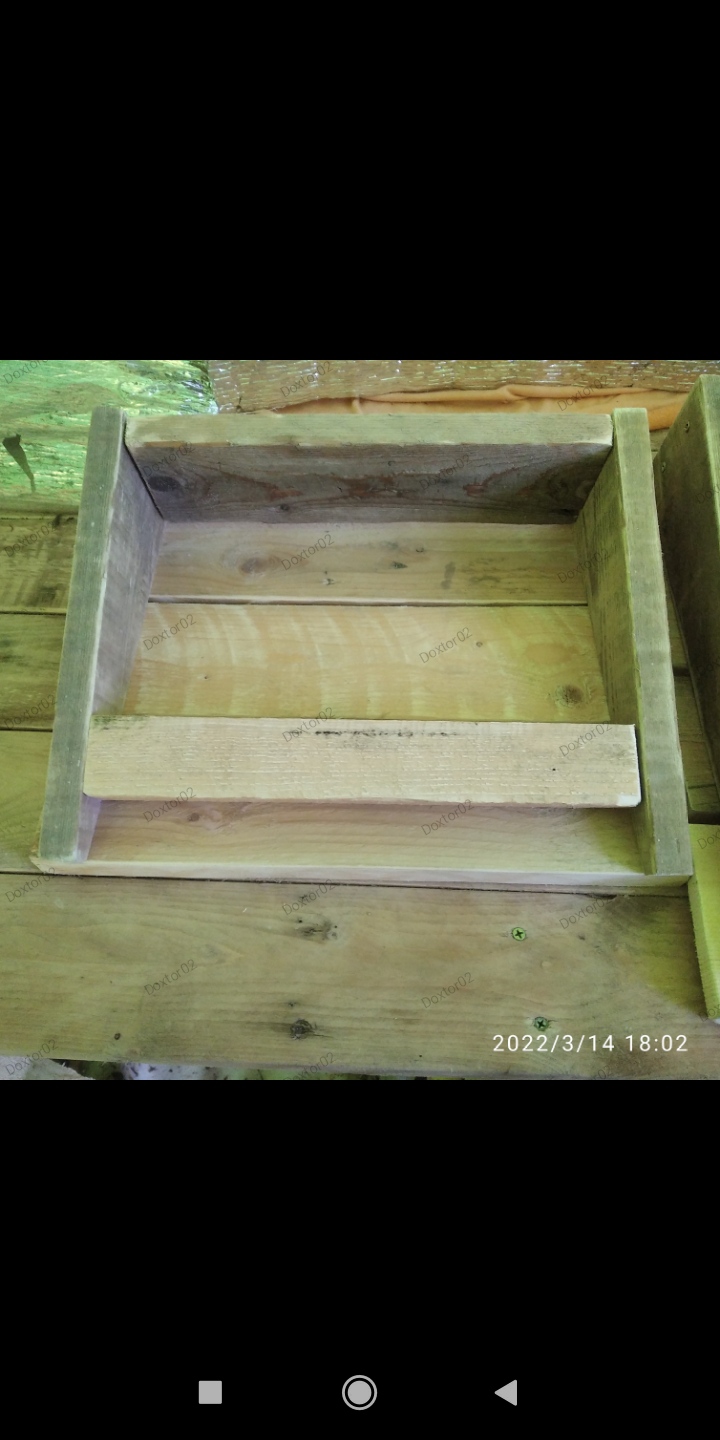

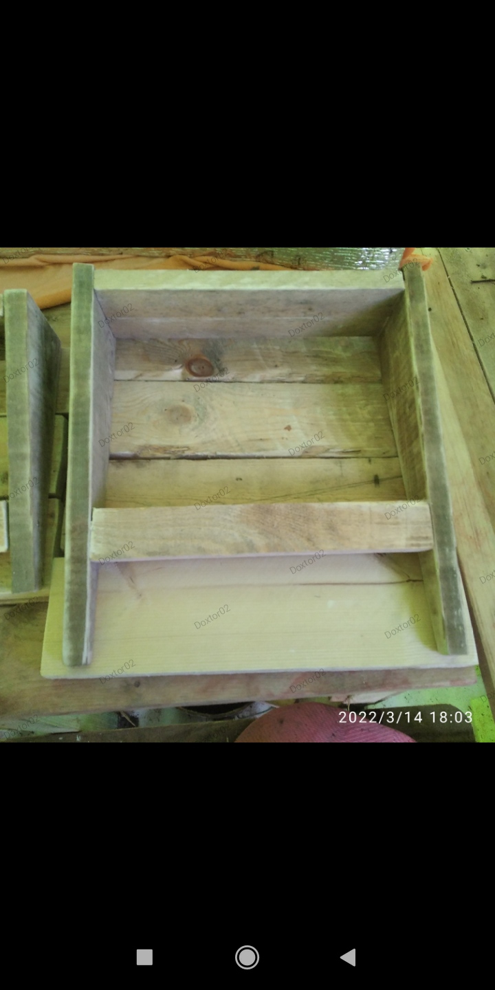

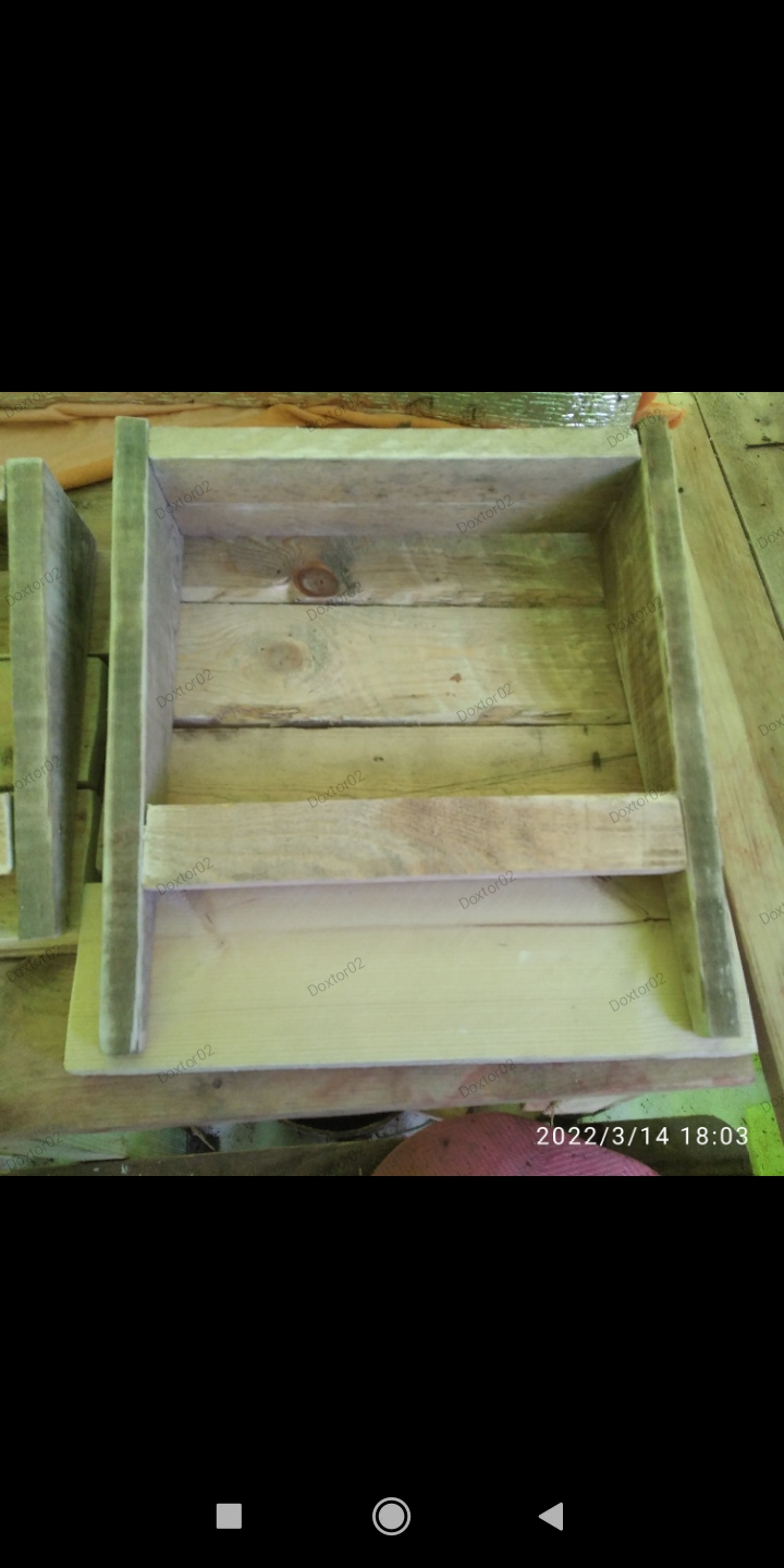

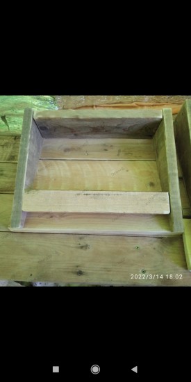

Посмотрел сколько стоят подголовники :shock: (а мне их надо два) и решил сделать сам. Поэкспериментировал, сделал один длиннее, второй короче.
Длинный занял своё место на широком полоке, короткий на более узком.

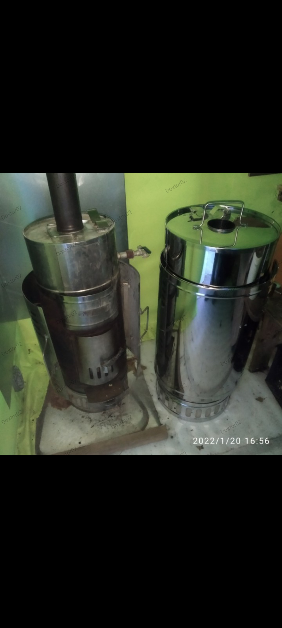

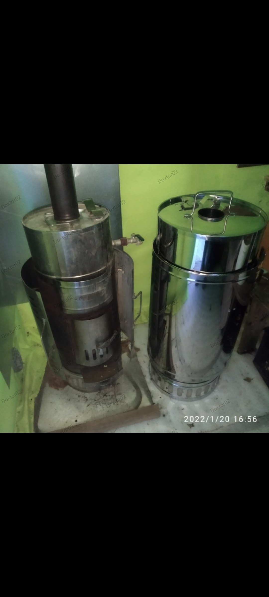

Перед Паробомбой, в бане успела поработать печь Медиана-6 с парофоном. Данный объём прокачивает. Есть свой кайф. Но так ленно вставать с полока, набирать кипяток, подавать его на камни. :lol:
В парофоне ручку починил надев на неё термотрубку.

Фото бани.
На полоки укладываю пенофол фольгированный. Фольгой вниз. Степлером не пришиваю, пенофол лежит свободно. Зимой, после бани, пенофол поднимаю и приставляю к стене. Что бы стекла вода. Зимой я моюсь в бане, летом на улице. Пенофол у меня состоит из 2 кусочков. Что было, то и постелил. На пенофол застилаю ткань, типа как у махрового полотенца. Внутри, в тёмное время суток, освещение осуществляю фонариком, помещённым в банку из под клея пва.

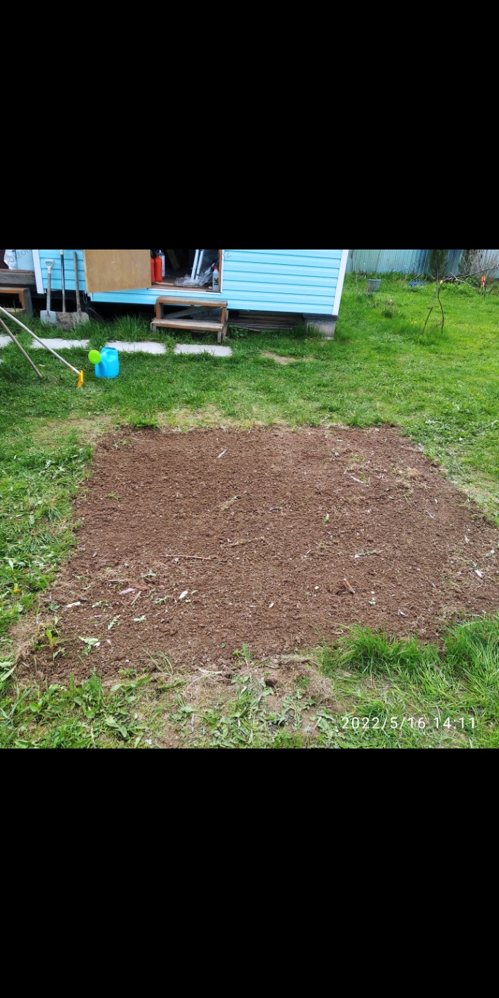

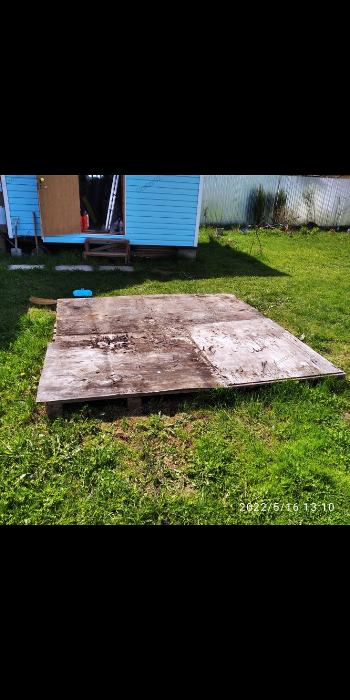

Наступило лето. Убрал площадку из-под РБ-200. Разровнял граблями, кинул семян травы и сейчас как буд то ничего не было. :D
