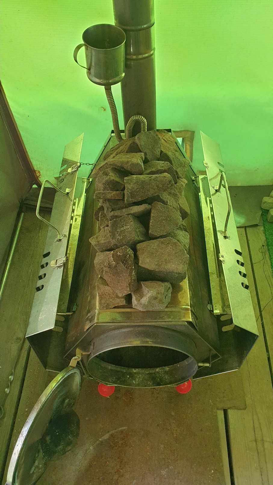

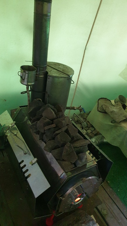

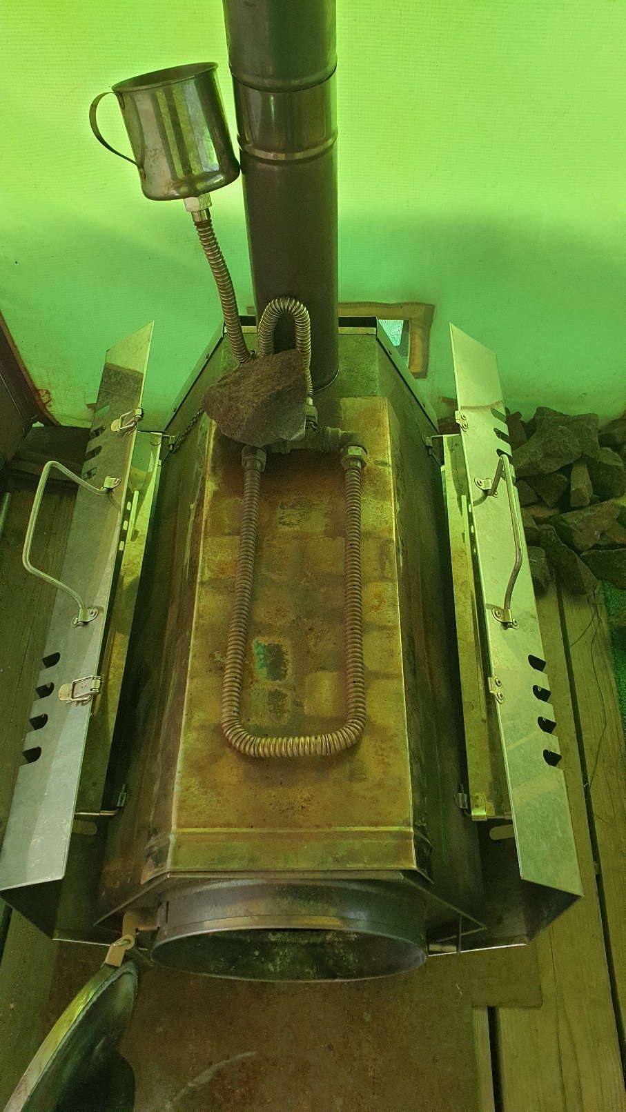

Ну что могу сказать. Проведя ряд тестов с применением этого девайса на ПБ-3, КЦ-4 и даже на Жиге я остановился на варианте с Мега-Согрой. Все прошлое лето пушка Могола трудились с Мега-Согрой.
Как попробовал, так что-то и зашла по жаре именно суховоздушка с возможностью вот такой залповой подачи пара. В плоть до поздней осени парился именно таким комплектом. Вот так это выглядит на Мега-Согре.
С камнями
С камнями и моим баком для воды
Как наступила прохладная погода я вернулся к использованию парогенерирующих печей, а сие устройство отдал во временное пользование другу для использования в стационаре. У него стоит там классическая каменка. С эти устройством баня обрела новые краски. Всем нравится)

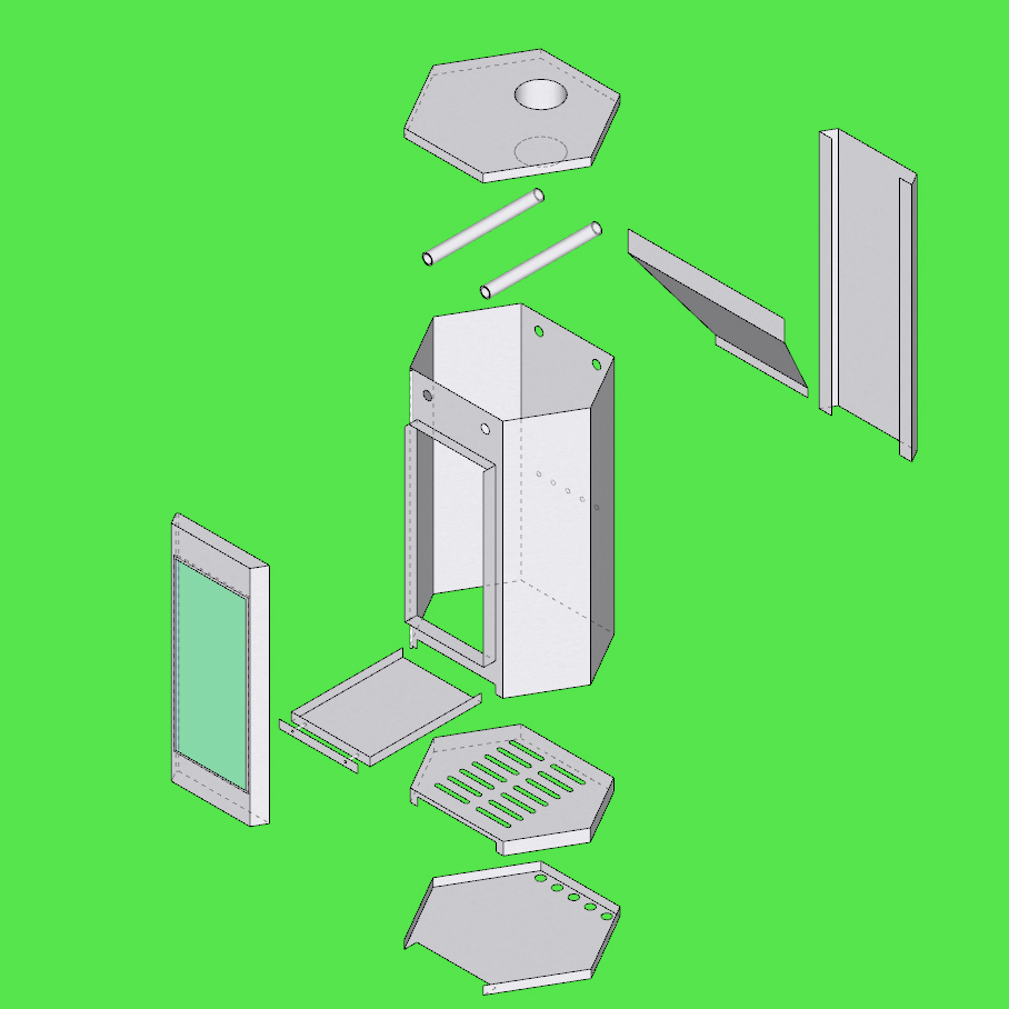

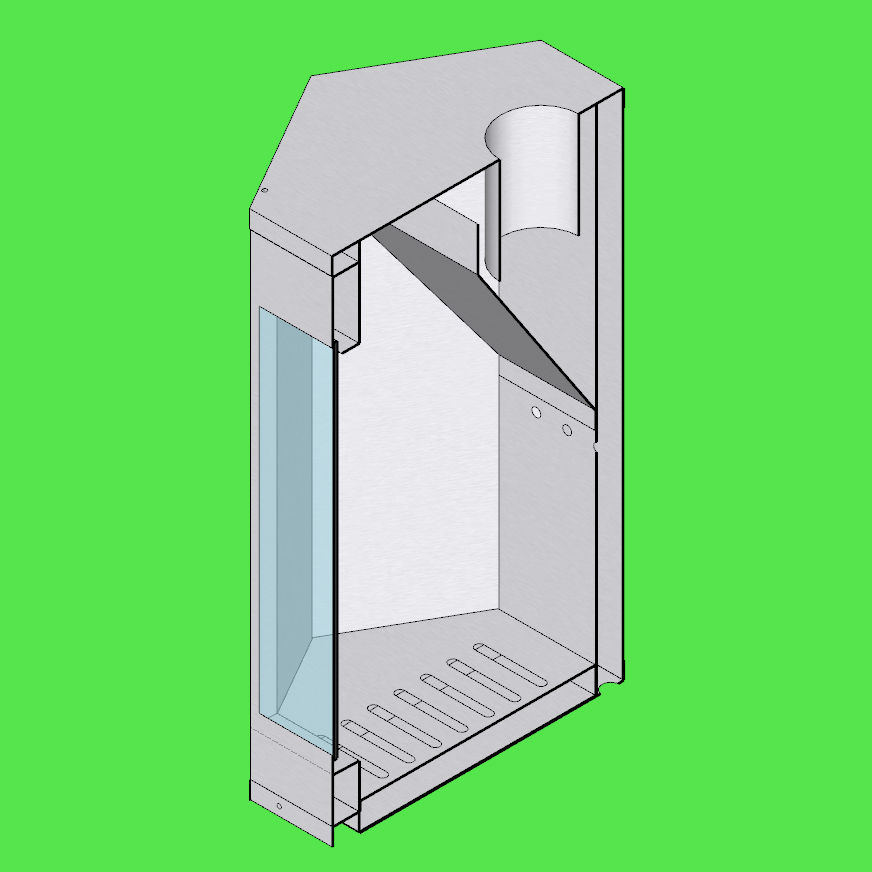

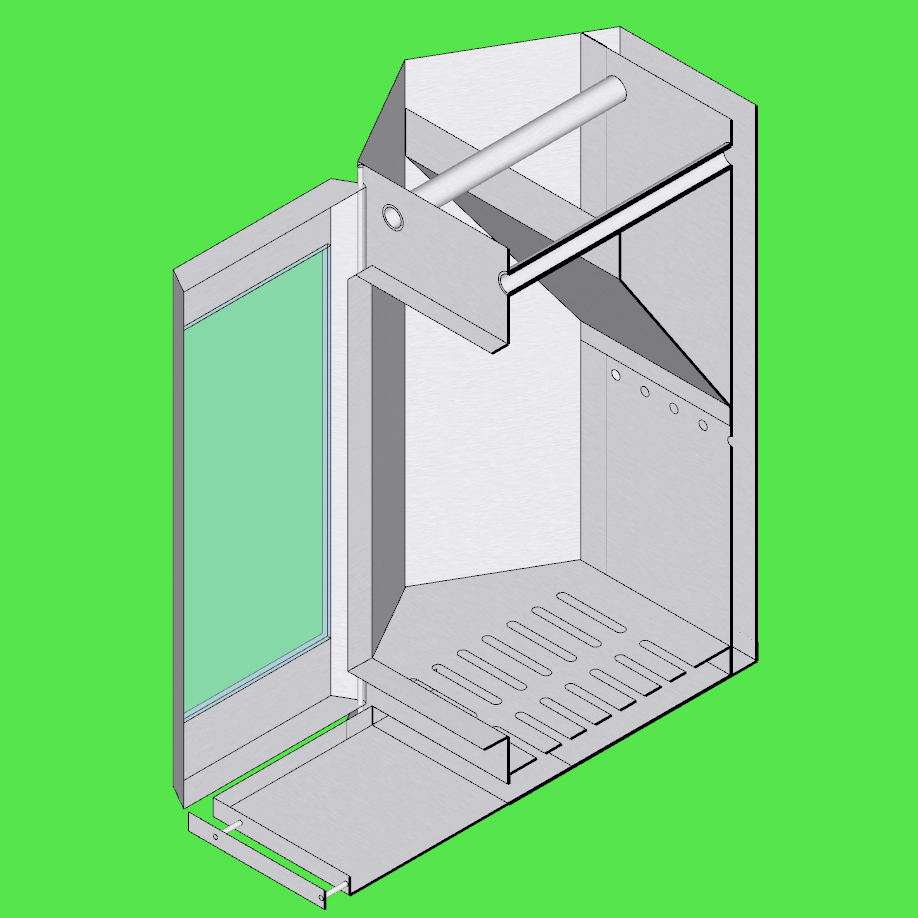

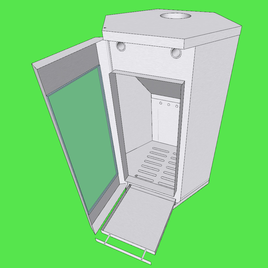

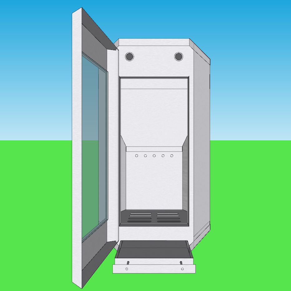

Не помню где тут обсуждалась печь со стеклом(каминного типа), просто оставлю это здесь. Моё видение подобного изделия в формате "Вертикальная Согра". Задний конвектор работает на подогрев воздуха для подового горения(через отверстия в задней стенке топки) и для обдува стекла(через трубы).
Я конечно ни разу не печник, а данное творчество просто жест в сторону производителя о том, что такую печь всё ещё ждут.

Прикольно! Хотел бы я видеть такую печь в мб-15 аква зимой в качестве чайной комнаты! Вот прям класс! Единственно, как поведёт себя стекло, а то будет постоянно в саже. Многие просто кайфуют, а про обслуживание печи забывают, сложил дымоход, кинул в печь,печь в багажник и до следующего раза.

Станислав Николаевич писал(а):Не помню где тут обсуждалась печь со стеклом(каминного типа), просто оставлю это здесь. Моё видение подобного изделия в формате "Вертикальная Согра". Задний конвектор работает на подогрев воздуха для подового горения(через отверстия в задней стенке топки) и для обдува стекла(через трубы).
Могу Вам сразу только по внешнему виду проекта сказать, что эта компоновка работать не будет. Слишком маленький "фонарь". То есть расстояние от верхнего среза дверки до верхней стенки топки.
Будет сильно дымить во внутрь при любом открытии дверки.

Я вертикальную согру вижу как шахтную печь примерно такого вида:
И если есть желание светить ей, то в месте подъёма с горизонтальной плоскости в вертикальную трубу дожига будет красивое яркое пламя всегда.
Примерно такую отопиловку недавно представила Березка Тверская. Но там огромная печь с авто регулировками и брльшрй массы и мощности. Но принцип работы именно такой.

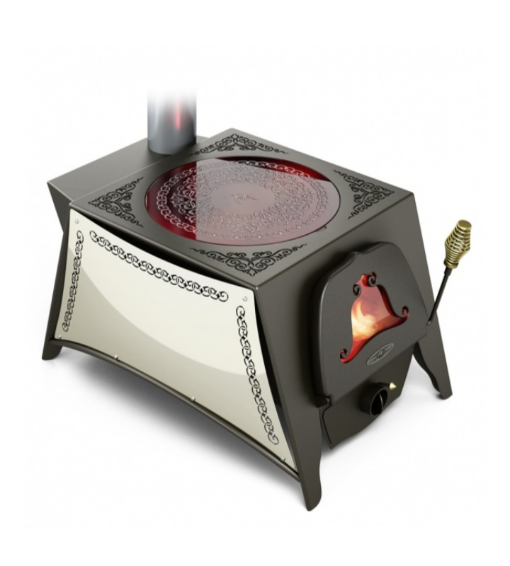

Как вам такая печурка от Термофора. Дымоход 100,вес правда 35 кило. А так и окошечко и сверху панель тоже светиться.

Симпатичная)

Что то у и на сайте не нашёл такую
