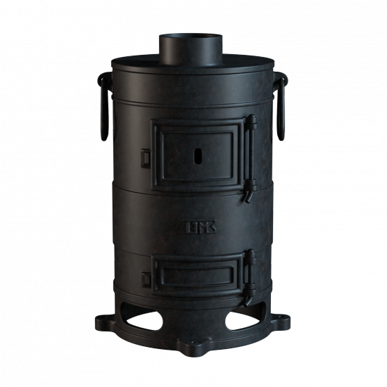

Но этим летом не срослось. Отсутствие времени и финансов(такая тенденция наметилась, работы все больше, а достаток все меньше))) ) не позволили. Но Согра в принципе справляется.

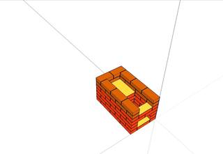

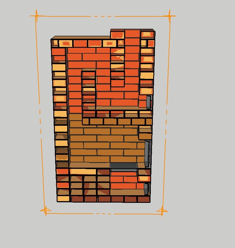

И наткнулся я у него на вот этот проект достаточно простой и недорогой печи
И я чего подумал, старую печь как не ремонтируй, она останется старой, как и автомобиль. А новая есть новая...

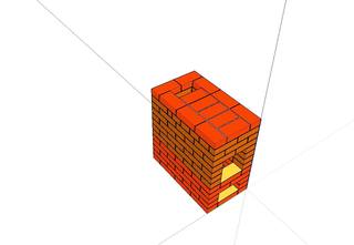

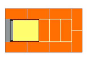

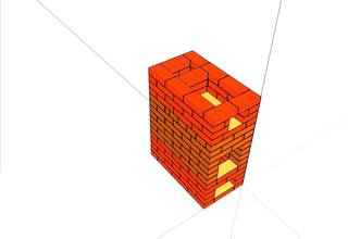

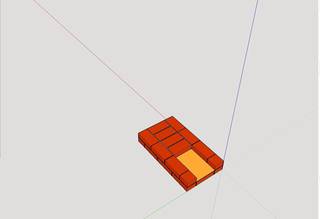

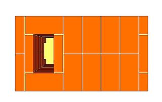

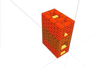

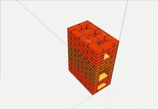

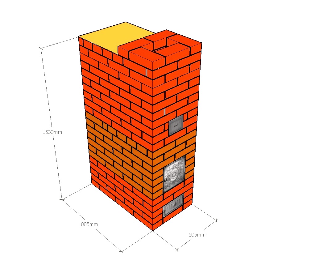

Ну решил я разобраться. По видео с Скетчапе набросал макет

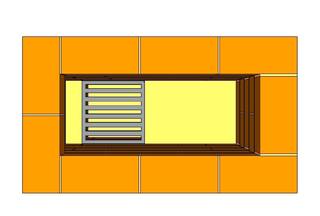

Порядовочки замутил))) Выложу сюда, может тоже кому то пригодится.

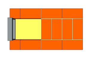

1 ряд
Изображение Изображение
2 ряд

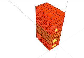

3 ряд
4 ряд

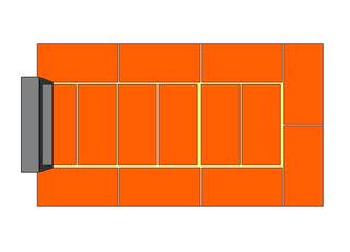

5 ряд
6 ряд

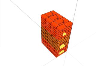

7 ряд
8 ряд
9 ряд
10 ряд
11 ряд
12 ряд
13 ряд
14 ряд
15 ряд
16 ряд
17 ряд
18 ряд
19 ряд
20 ряд
21 ряд
22 ряд
И теперь сижу и думаю, а может разобрать старую печь за зиму и весной начать класть новую? Все эти плиты и духовки мне не нужны, нужна чисто отопительная печь, что бы быстро нагревалась. К тому же нынешняя печь у меня только в одной комнате стоит, а у этой дымоход в передней части, как раз получается так, сто она встанет на две комнаты.
Друзья, кто что скажет по этому поводу. Может и правда замахнуться и попробовать самому сложить?

Илья, не претендую на абсолютную истину скажу, что в кладке печей при наличии толкового мануала и растущих из плеч руках, нет ничего сакрального и магического; как, впрочем, и в любой другой работе по строительству, ремонту и содержанию своего дома. Сам печи не клал (поклонник котлов, но знаю многих, кто этим "с нужды да с беды" (или из интереса) для себя занимался. Все получили вполне рабочие результаты, что по печам, что по каминам.
Что мог бы рекомендовать. Изучить другие модели печей, не только эту. В "Ветхом Завете" любого застройшика "Как построить сельский дом" Шепелева, а также в Новом Завете за авторством Ю. И. Шухмана, описано достаточное количество типовых моделей с порядовками. В данной конкретной печи меня немного смущает ее объем (хватит ли тебе на твою площадь). Еще могу категорически рекомендовать особенное внимание уделить раствору для кладки печи и изучить вопрос досконально (не только "какой", но и "почему именно такой").
Еще совет/рекомендация: тщательно проработать дымоход, особенно его высоту; не нужно стесняться делать его более высоким, нежели рекомендовано.
Как-то так, если в общих чертах.

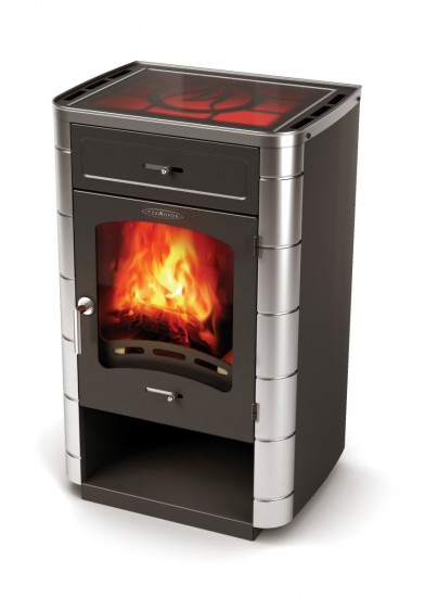

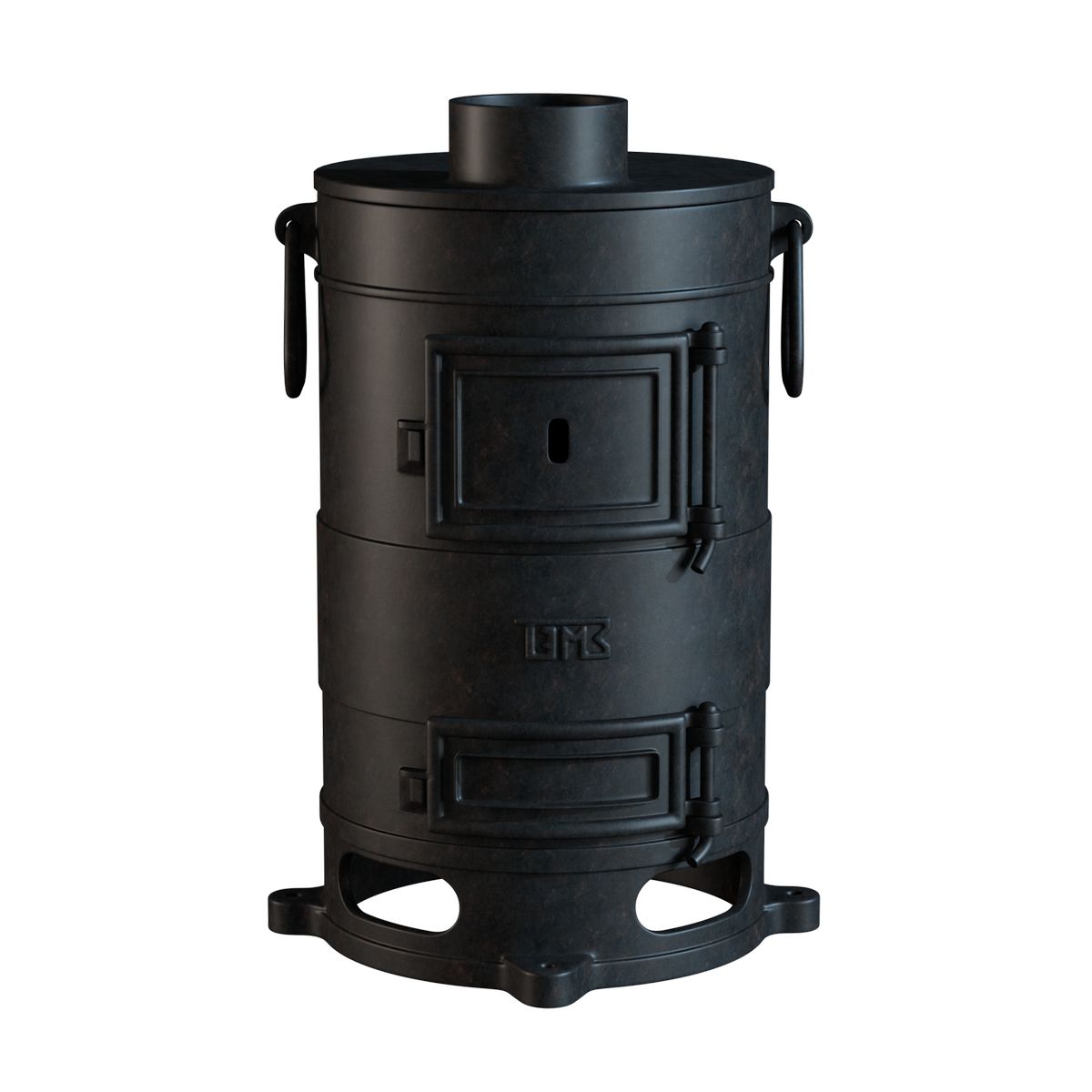

Палыч спасибо за советы. По поводу объема думаю его хватит. К тому же в паре с этой печью на разогреве Согра все так же будет трудиться. А в последствии хочу небольшой типа каминчик во второй комнате поставить. Типа такого
для быстрого разогрева помещений зимой.
По печному делу у меня есть хороший советчик, муж моей двоюродной сестры. Профессиональный печник. Если что, буду его вопросами мучить)))
А так да, сейчас по мере наличия времени изучаю вопрос. Как говорится глаза всегда боятся, а руки делают)))

Эт я все понимаю, но все эти опции усложняют конструкцию. А я печник пока еще тот)))) По этому, мне чем проще, тем Лучше. По этому решил без них. У меня машина на газу ездит, так что все равно заправляюсь)))
Еще важный аспект для меня это масса печи. Фундамента под нее у меня нет, стоит на подкладках под пол и заморачиваться с фундаментом пока не хочу но и не могу. Иначе все это выливается в слишком масштабные маневры)))
К тому же функцияпи плиты и духовки(в части ускоренного прогрева помещения) будет обладать камин выше показанный(в идеале). На худой конец обычная буржуйка типа

Да не за что, скажешь тоже.
Но! Если ты решил ставить такой "каминчик", то я бы рекомендовал его и аналогичную продукцию очень внимательно изучить. Очень внимательно! С вероятностью в 146% тебе, если его (или что-то подобное) поставить, не понадобится ни "Согра", ни кирпичная печь, хватит его одного, да еще и с запасом. Теплый воздух разводится по дому посредством теплосъемников и воздуховодов, а режим ПДГ позволяет получатьтровное и долгое тепло и экономить на дровах.
Я бы изучил что-нибудь типа "профессора Бутакова" (модели "Студент" и "Гимназист") с соответствующей периферией (включая натрубные теплосъемники).
Это, возможно, будет несколько дороже, чем кирпичная печь, но в разы удобнее в установке, эксплуатации и вообще в быту. Поверь, имею опыт использования.

Именно этот камин я просто из интернета, для примера взял, необязательно именно его. Может просто буржуйку поставлю.

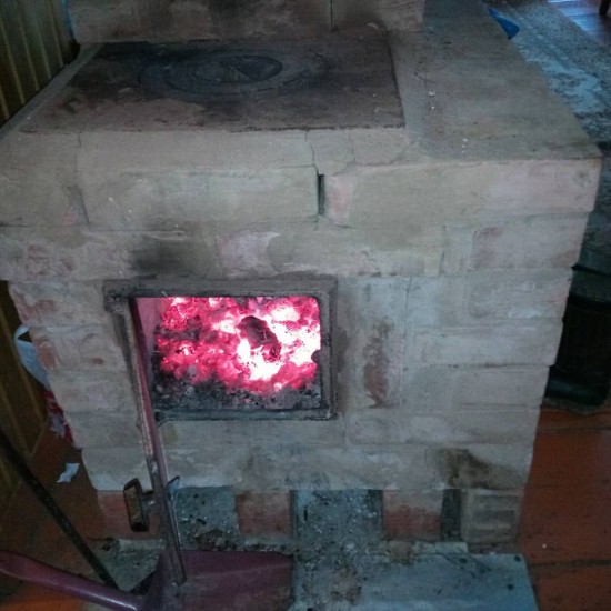

Во поводу объема печи. У родни дом по площади в 1,5 раза больше моего. Стоит русская печь и к ней в помощь вот такой самодельный "огрызок"
Так до -5 за бортом, русскую не топят, только эту "тумбочку" и в принципе на ночь ее хватает поддержать более-менее комфортную температуру.
