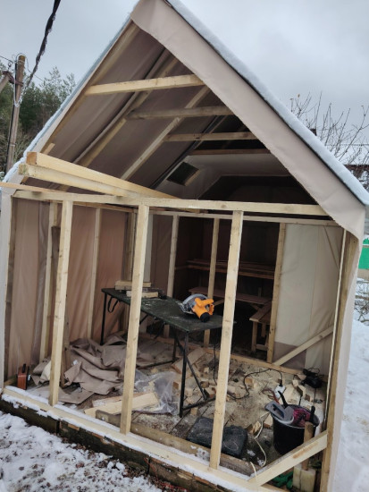

Классная реализация, по размерам почти как мой стационар из МБ-442.
Предбанника да, всегда мало, я сейчас «летний» предбанник из теплицы 4х8 удлиняю ещё на 2,5 метра.
Вроде до дома 15 метров, но никогда между парильными сетами домой отдыхать не хожу, потом возвращаться лень будет, поэтому я за предбанник на стационаре. Илья, а сколько по коньку высота получилась?
Потолка понимаю нет, не уходит самый смак паровой под верх?
Какую ткань на слои использовал?

Высота по коньку 2750мм. Высота потолка в бане 2300мм. Наверно нужно было ниже делать 2000мм было бы самое то. Время покажет, благо все это передалать не сложно. Да пар высоко стоит. Ткань оксфорд 600д пу1000.

^Илья^ писал(а): ↑06 дек 2025, 16:50 Все это обтянул тканью
Илья, молодец. :good:
Только по фото не понял как ты обтягивал каркас? Вижу что каркас обтянут тканью снаружи и на готовой бане вижу что обтянут брус изнутри. Два слоя ткани?

Спасибо, Алексей! Два слоя, по внешнему контуру, и по внутреннему до высоты 2,3м

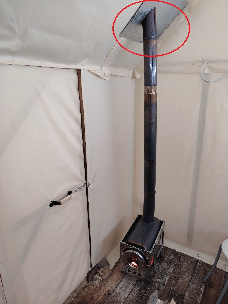

Всем привет, вопрос к владельцам стационаров из каркаса и ткани, кто какое расстояние выдерживал от дымохода до ближайших деревянных элементов?
На фото от Ильи дюна-3, меня больше интересует расстояние от дымохода 100 паробомбы, которое на практике уже показало свою безопасность.

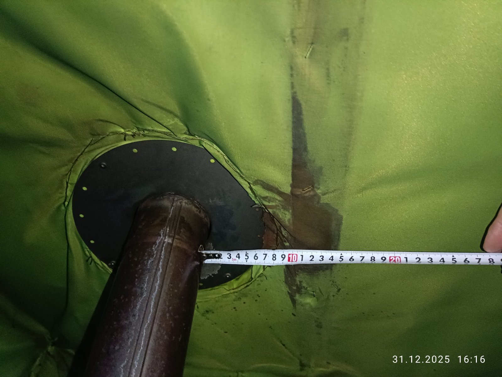

Re: Полустационарная мобиба
Maffi писал(а): ↑31 дек 2025, 12:38 Всем привет, вопрос к владельцам стационаров из каркаса и ткани, кто какое расстояние выдерживал от дымохода до ближайших деревянных элементов?
Сейчас как раз в бане, собираюсь подтапливать. :-D
10 см до деревянной балки. 4 года использования, полёт нормальный.
P.S. На подтёки не обращай внимание. Это единственное место в бане, где проступила смола. Ещё до начала эксплуатации.
Александр, здесь лучше наверное не экономить на расстоянии, по нормам вроде 380мм (1,5 кирпича) с теплоизоляцией от «дыма» до сгораемых конструкций, без теплоизоляции аж 500мм. Просто столько пожаров видел из-за этого, в основном в банях. Народ обычно сначала строит баню, льет фундамент, ставит печь, а потом «вдруг» при проходке трубы она упирается аккурат в стропила и несущие балки-отсутствие хотя бы простейшего проекта. И начинают аккуратно подпиливать стропила, лишь-бы не касалось трубы. Там конечно и кочегарят по многу часов, а дерево имеет свойство самовозгораться при длительном нагреве до температур ниже воспламенения.
Если есть возможность, лучше поставить проходной узел, и забыть об этом головняке. Ну или хотя бы чем-то несгораемым теплоизолировать трубу, дерево, тогда можно и уменьшать расстояния.

Серж-Карел писал(а): ↑31 дек 2025, 15:13 здесь лучше наверное не экономить на расстоянии, по нормам вроде 380мм (1,5 кирпича) с теплоизоляцией от «дыма» до сгораемых конструкций, без теплоизоляции аж 500мм.
Здесь это не работает. В палатке тоже 500 мм от ткани до трубы? :sarcastic:
