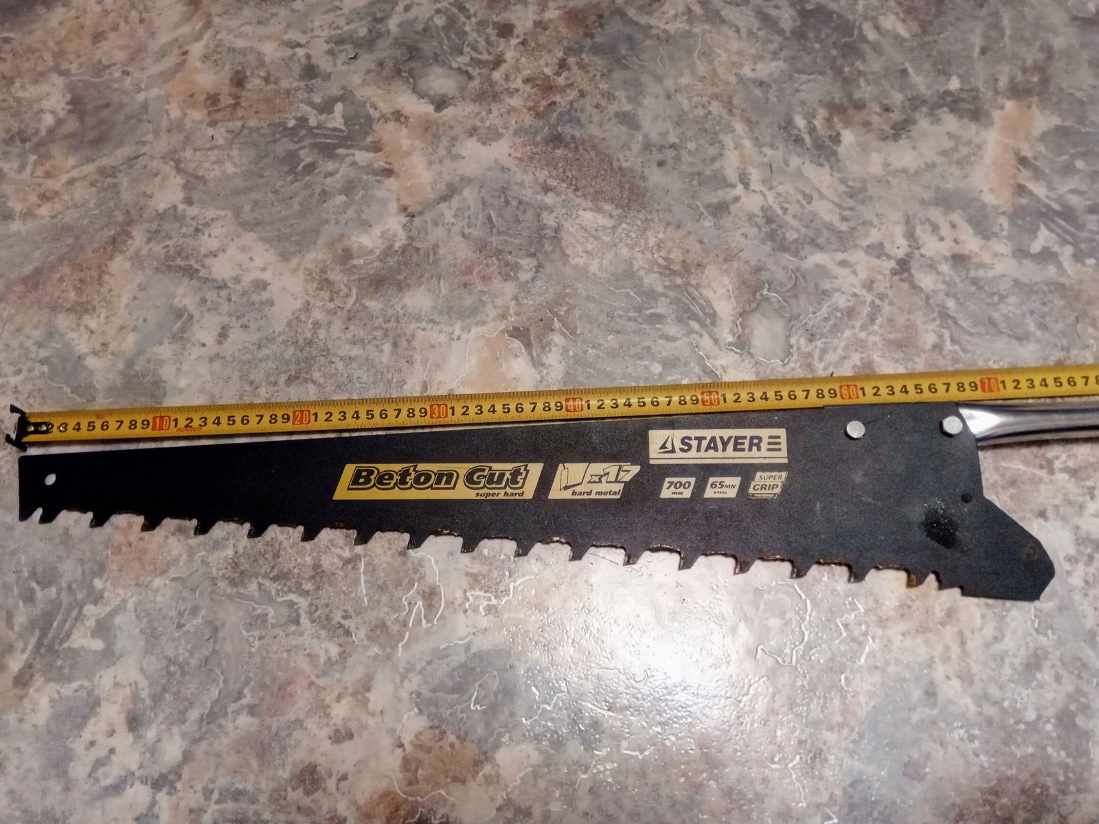

Часть первая: ( вручную) Опросив тех кто летом там купался по глубине, примерно наметил где буду её делать, к чему после окончания хлопот по обустройству Дачки и приступил. Первым сюрпризом ( хотя мне и говорили про воду под снегом, правда на другом озере и в другом месте, но сути не меняет), была вода под слоем снега, на улице t° от -5, до -8, ну да ладно, прорубь то нужна :lol: Расчистка прошла на ура, особенно после места под Дачку :lol: После, немного решил подождать чтоб открытая вода подмёрзла на льду. Далее штыковкой ( пешня то только в планах) пробился до воды ( толщина льда примерно 30-35 см), сделал вывод что надо планы ускорять :lol: Ну а после, приобретенной годом ранее и апгрейденной перед самым выездом ручной пилой по газоблокам пропилил собственно « окно в Париж, зачёркнуто,в озеро» :mrgreen: Как показала практика апгрейд пошёл на пользу, пилит как говорится на все свои деньги в хорошем смысле. Итог: вот так теперь у меня появился бюджетный, но вполне себе рабочий вариант пилы для льда ( осталось только ручку переделать, на днях сделаю и выложу на суд общественности). И да спасибо Согре (все ботинки были мокрые, да и штаны тоже) высушила :!:

Цена пилы длинной 70 см, примерно рублей 400 ( год назад), плюс трубку прикупил за 180 рэ, остальное Ручная работа, на мой взгляд неплохая сумма экономится.

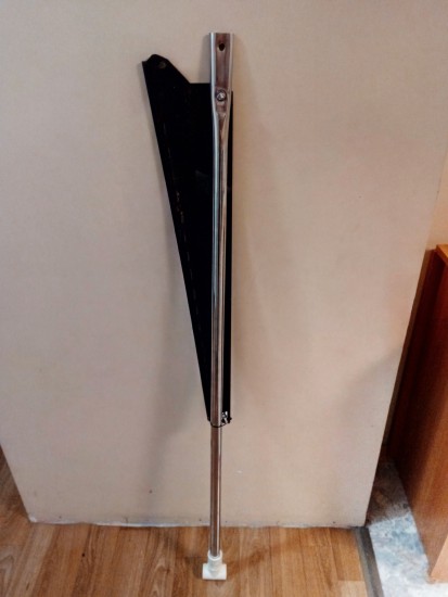

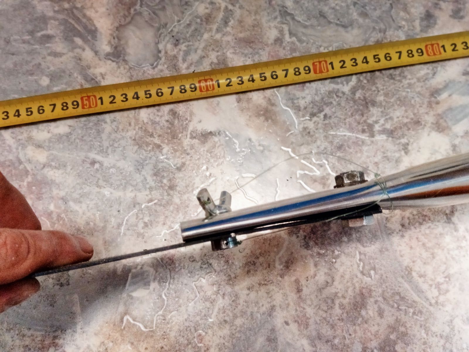

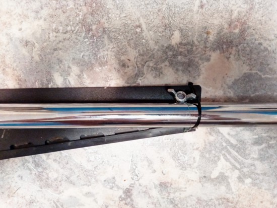

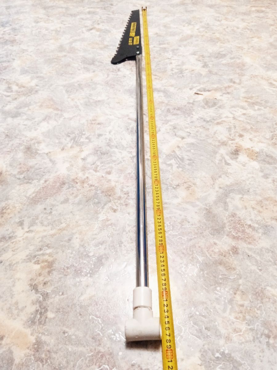

Всем здравия! Вот собственно и родилось в домашних условиях сиё изделие, 4 часа и вот что получилось, посмотрим как в работе ( но с такой ручкой уверен в разы лучше будет), на выходных потестим.В барашке и болте сделал отверстия и привязал их на леску, чтоб не потерялись. Бюджет её меньше тысячи.
Re: Прорубь, как и чем сделать.
Саша, молодец,классно придумал. Я вчера в магазине похожую пилу тоже повертел в руках, но до такого складного черенка не додумался.

Саня, на вид вполне достойно получилось. Меня, правда, смущает черенок металлический. Не будет в руках скользить? Если от лопаты деревянный попробовать? Быть может стоит упор какой нибудь по середине твоего металлического черенка зафигачить попробовать? Мне кажется удобнее будет.
