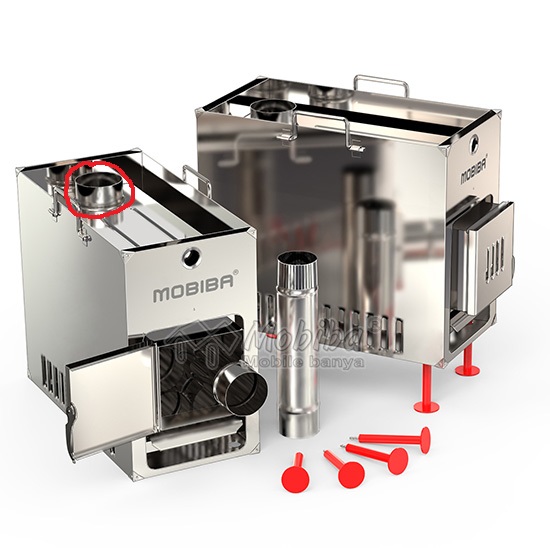

Age
На моей печке (предположительно, Медиана-3) выход дымохода был отдельной деталью. В общем, в ходе приборки в гараже он был случайно сдан в металлолом) Подойдет ли для этих целей переходник Согра-Парофон с каталога сайта?
Re: Ремонт Медианы
Добавлено: 02 дек 2021, 02:34
Age писал(а):На моей печке (предположительно, Медиана-3) выход дымохода был отдельной деталью. В общем, в ходе приборки в гараже он был случайно сдан в металлолом) Подойдет ли для этих целей переходник Согра-Парофон с каталога сайта?
Должен подойти.
Спросите в отделе продаж Мобибы - во времена когда сделали Парофон-1, что бы он хорошо устанавливался на старые Медианы, были сделаны короткие сегменты дымохода на 90мм, длинной около 15см.
Фото здесь:
http://www.mobibaforum.ru/novosti-mobib ... html#p1742
