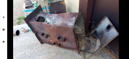

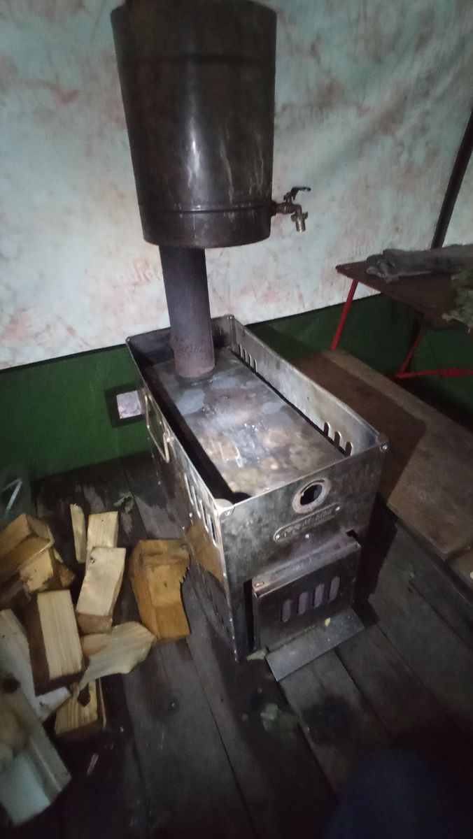

Вот что было с печкой но она еще работала затыканная фальгой кому интересна модель пишите

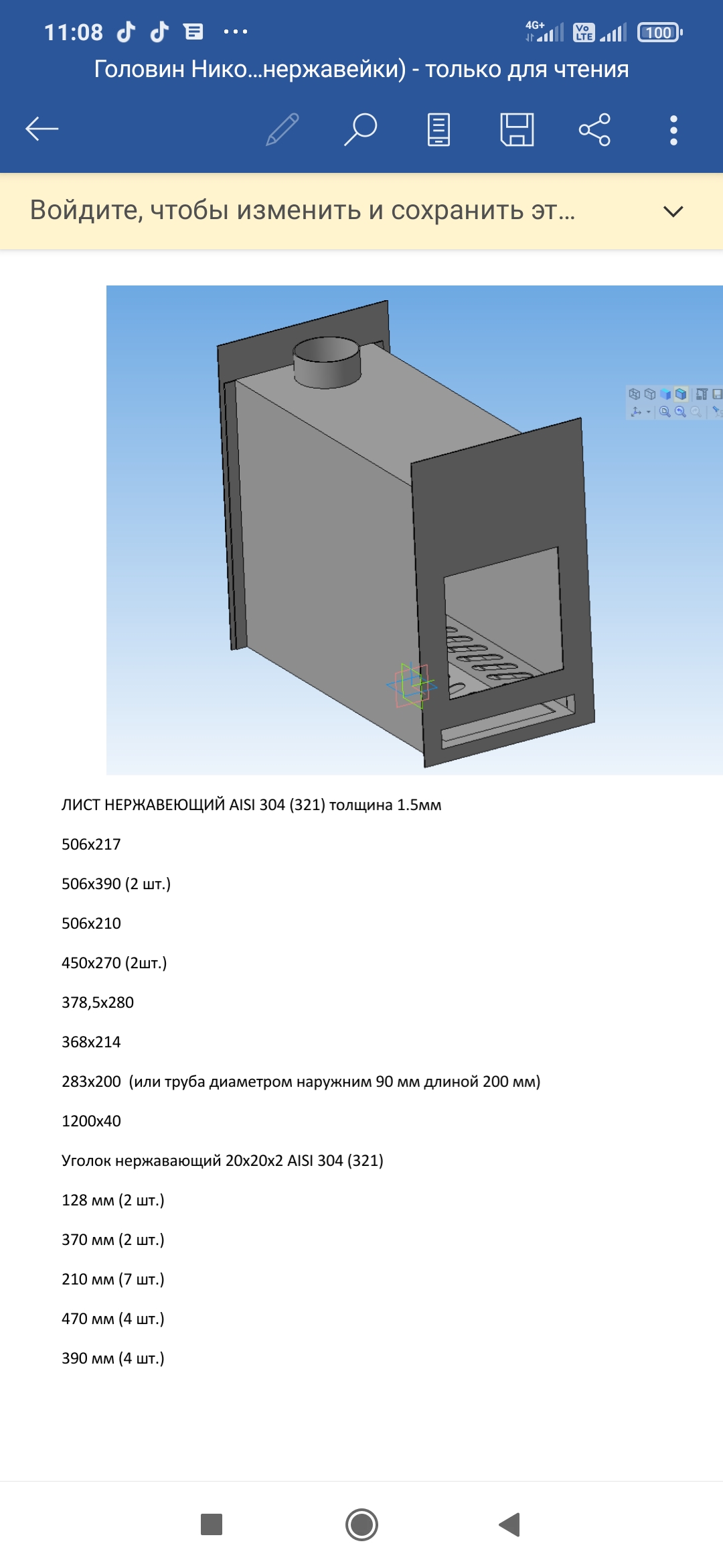

Gipson писал(а):Тоже произвёл ремонт полностью переварил топку из 304 aisi 1мм толщиной и усилил печь каркасом из 3мм уголка 20х20 вчера и сегодня были первые испытания они прошли на ура
Вес печи какой получился? Есть общее фото?

Вес печки на весы не ставил но по ощущениям кг на 4 больше фото вечером скину

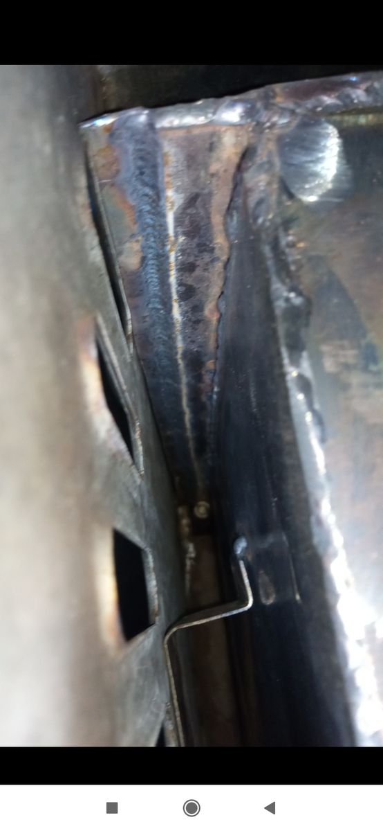

Сильно не ругайте варил 1 раз в жизни

Испытания удачные

Gipson

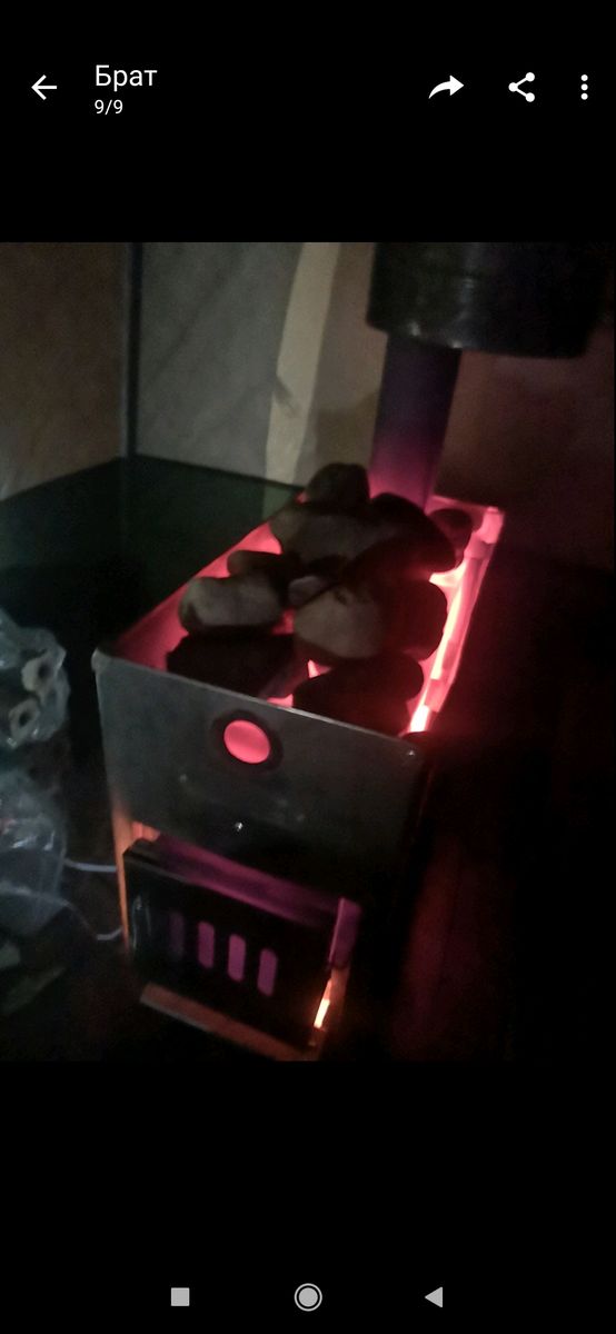

Ты ее чем кормишь? :D

Денис, там сбоку видно чем - самые мощные брикеты Пиникей, поэтому не удивительно, что малиновым светом светится. Моя Медиана в молодые годы также светилась.

Это теперь новая печь.
Судя по свечению печи, владелец у нее сталевар)))

Ну мы экспериментируем и на пини кеях и на рафах и на дровах, пока что пини кеи лучше всего сталеварят

Если никуда не таскать, то отлично просто!

Ну я б не сказал что вес существенно изменился, эта печь в принципе ток на машине возить в одного переносится ни чуть не тяжелее оригинала

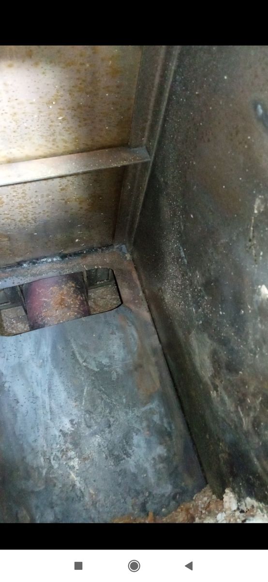

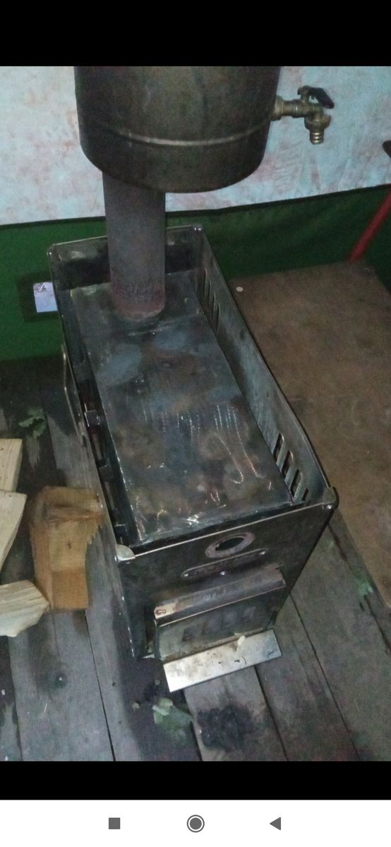

Печка спустя год раскрыла сварочный шов в месте перегиба пламени, каркас держится отлично без деформации, вырезал лист от каркаса, зачистил металл, вварил 3мм плиту из нержавейки, надеюсь больше проблем не будет

Gipson писал(а):Печка спустя год раскрыла сварочный шов в месте перегиба пламени, каркас держится отлично без деформации, вырезал лист от каркаса, зачистил металл, вварил 3мм плиту из нержавейки, надеюсь больше проблем не будет
Нарисуйте где именно разошелся шов.
