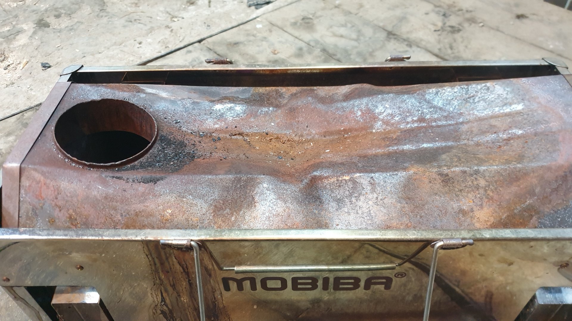

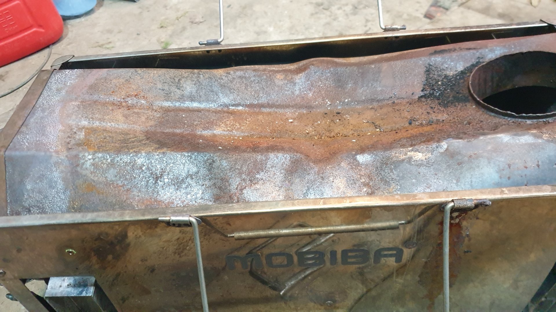

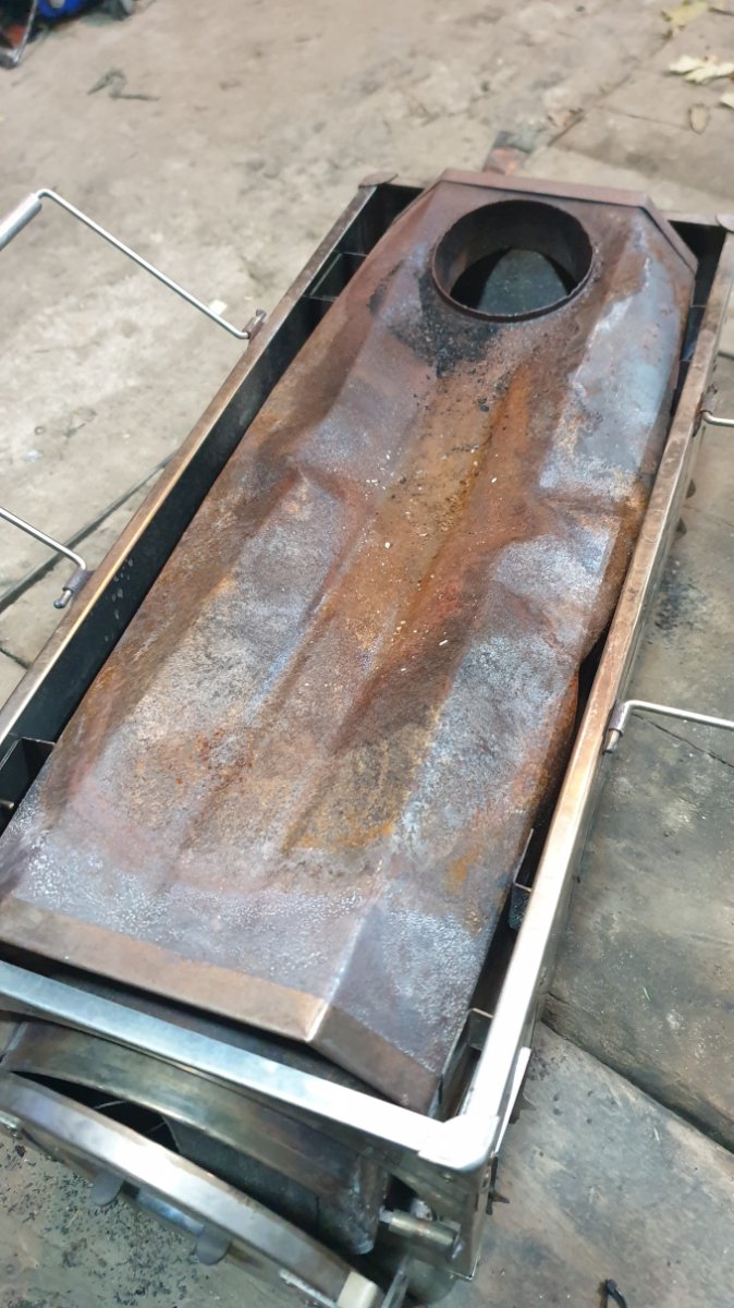

А вот и последствия использования печи с Парафоном. Фото не совсем передают масштаб. Но пришлось потрудиться с молотком и горелкой. Это Дюна-2. Работала стационарно два сезона с Парафоном третьим.

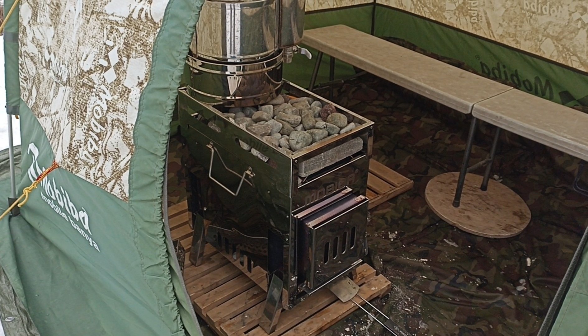

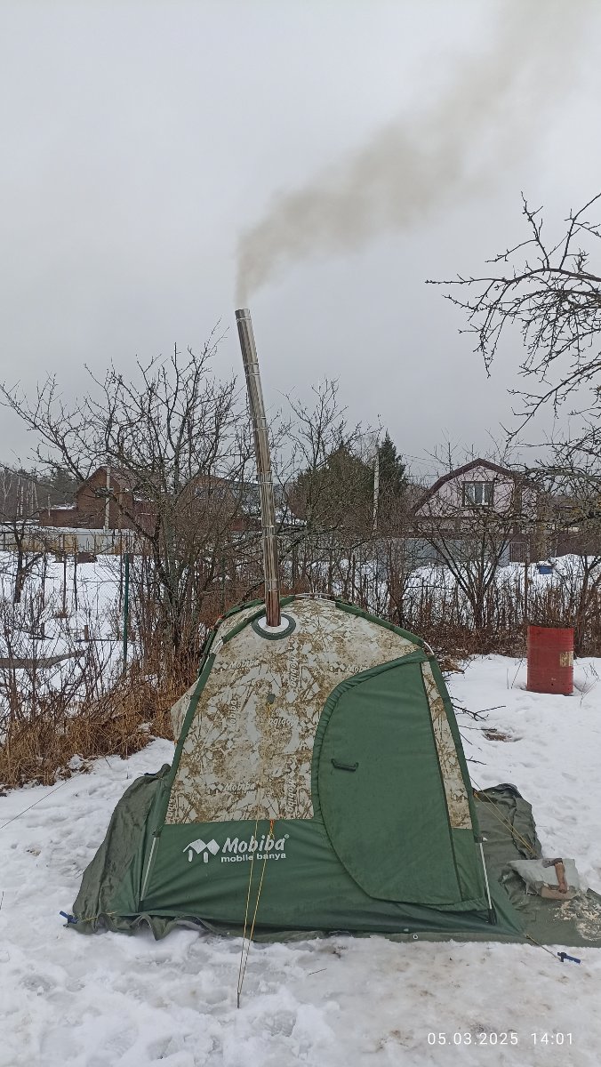

Контрольный тест.
На улице +2,Медиана-8 с Парафоном-4 в РБ200/К5 с тёплым полом,без ИЗН. Было предчувствие,и оно меня не обмануло,на фарсаже,думал разделка поплывёт, всё норм.
Первая закладка 6 брикетов колотых,два раза доливал воду,когда испарилось очень быстро 2/3 бака.
Первые 20-25 минут,температура 80-85 при 45-50 влажности.
После прогрева камней 90°+-5° при 35% влажности+-5%.
Когда открыт зольник,парится веником невозможно,закрыл,пожалуйста и то,только лёжа.
Желание поддать на камни,не возникало ни разу.
А что будет летом,жесть в данном комплекте.

Шалаев Михаил писал(а): ↑05 мар 2025, 16:27 Когда открыт зольник,парится веником невозможно,закрыл,пожалуйста и то,только лёжа.
А ты думал я пошутил про свои ощущения. :lol:

Миша, посмотрел видео.. Ты не выглядишь счастливым)) Такой вид, как будто только что вагон с углем в одну каску разгрузил, в глазах печаль, с желанием еще пожить) Вот сильно мне сдается, что хоть эта связка и миниатюрна, но характер у нее как у Парабомбы и паром соответствующим. Может попробуешь не колоть брикеты, чтобы излишне не стимулировать горение? Я так Парабомбу сейчас кормлю, раз уж настали теплые времена. Пар стал помягче, чуть повлажнее по ощущениям.

Юра,тест так тест,сказал в К5,сделал.
Как кура гриль себя чувствуешь.
Просто выходишь, ложишься на снег,и не хочется вставать.
Но что интересно,после бани прилёг на кровать,пока монтировал видео,и сейчас бодро чувствую себя. При более влажных кондициях,"размазывает",
ни то что ехать,делать ни чего не хочется.
