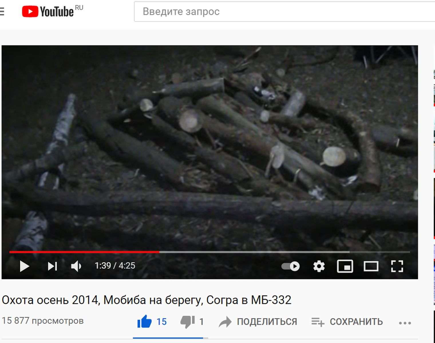

Вот кстати хоум-видео того выезда, кому не прудно ставьте лайки)))
Приехали мы раз компанией охотников к одному дальнему озеру, собрались уже поздновато, почти стемнело, пока то да се, дрова собирали ночью, понатащили кто че смог. Я в тот раз брал с собой не только баньку МБ-10, а еще взял Согру и палатку МБ-332, мы там троем спали, один на полу у печки))) На Согру напилили дров именно сосну... Я еще очень удивился, какие полешки тяжелые... Так вот, на следующий день, при разборке я увидел трубы наполовину забитые сажей!)) Жаль не сфоткал))) Вот такой эффект... Так-что да, надо чаще чистить и прожигать трубы!

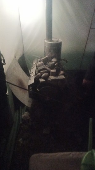

На Баняфесте Мегасогра с баком показала себя великолепно в РС-22, внутренний тент из Рип-стопа.
Причём, кипящий бак не испортил кондиции.
Конвективные потоки разбивали сырой пар, улучшая климат в парной.
ЗЫ Лист железа лишний, и без него перегрева стенки палатки не было. Но из-за того, что был непрерывный поток людей, лист немного отодвигал слой ткани подальше от печи на всякий случай.
