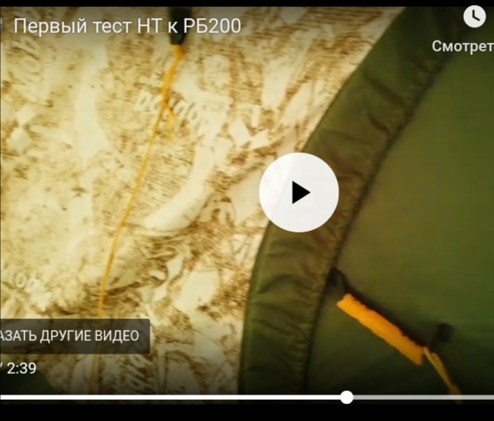

Палыч. Слева от двери оттяжка, её в угол тента привязываю, когда все растянуть и печь топишь, до начала парогенерации, я на стену около двери куртку вешаю подсушить, потом в сумку убираю и вешаю полотенце, чтобы тёплое было.

Шалаев Михаил писал(а):Палыч. Слева от двери оттяжка, её в угол тента привязываю, когда все растянуть и печь топишь, до начала парогенерации, я на стену около двери куртку вешаю подсушить, потом в сумку убираю и вешаю полотенце, чтобы тёплое было.
я вчера почти так и сделал уже после видео, только привязал параллельно прямой наружней "дуге" тента, где сверху вентиляция тамбура. Там петелечка. К углу, наверное, лучше вязать, там больше жёсткости. После НГ попробуем.

Re: Тент к Кайфандре
Теперь наглядно и ясно. Попариться можно было, но жести вам не хватило. Присутствие ветра и отсутствие каменной закладки, как уже отметили парни. Каменная закладка немного бы подняла банные кондиции, процентов на 15-20. Всего 20 минут делов работы в гараже - у нас троих Шалаева Михаила, Сергея Потапова она работает отлично. Главное - хорошо прогреть камни.
Думаю, Согра с 10 кг жадеита справилась бы в таких условиях - имею ввиду с тентом. И палатку бы сухую собирали потом. В тамбуре конденсат, конечно меньше, чем с Жигой, но всё равно будет.
С конденсатом в предбаннике бороться трудно, но можно. А именно:
1.Меньше народа - меньше конденсата
2.Делать более длительные перерывы между заходами в парилку.
3.В предбаннике сидеть не голышом, а в халатах или хотя бы полотенцах, накинутым на плечи.
4.Не тащить в баню и тамбур кучи снега после валяния и воды после купания.
5.Ещё я подвешивал к потолку газовый фонарь - потолок был сухой.
6.Ставил маленький газовый обогреватель с цанговым баллончиком, но это хлопотно и требует повышенного внимания. Вентиляция, естественно, открыта.
