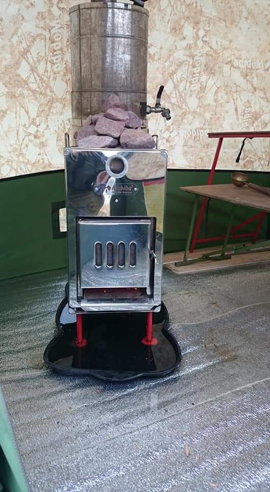

Чистенькая ..... Приятно посмотреть.
Резиновый коврик-лоток,заполненный водой всё больше нравится. У углей никаких шансов. Нашли ему ещё одно применение. После бани разводим в канистре тёплую воду, смешав холодную с горячей из бака печки, опускаем туда шланг душа-топтуна
( https://prom.ua/p102296020-dush-dozhdik-toptun.html), становимся на коврик и ополаскиваемся под душем. Никакой грязи под ногами. Очень удобно. А хранить такой коврик можно где угодно: в чехле с печкой, в багажнике, под ногами в машине...
Душ-топтун -простая механическая штука, никогда не сгорит насос и не разрядится аккумулятор, работает всегда.

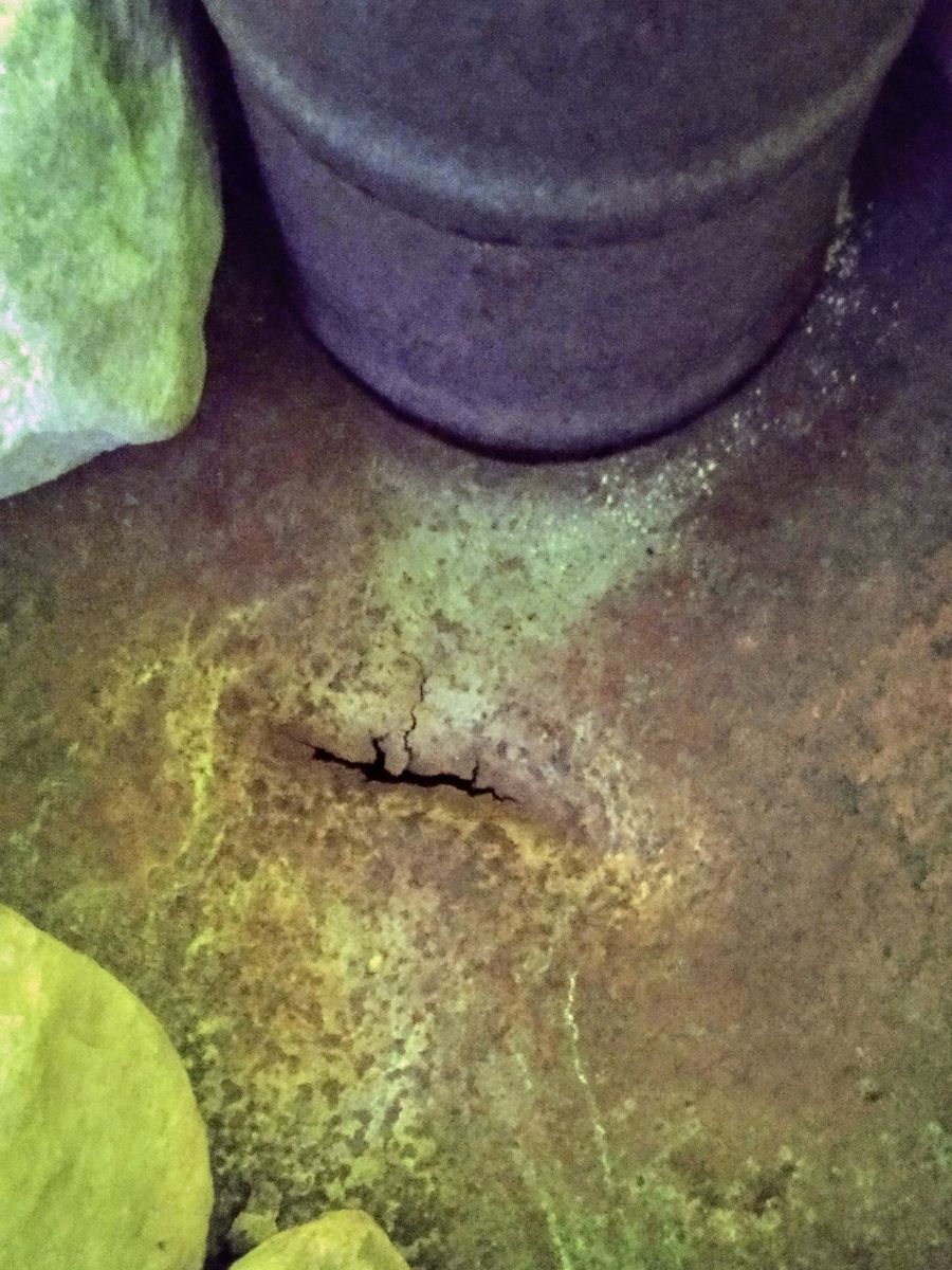

Кажется я приплыл. С такой трещиной печь лучше не топить?

Нужно проварить , а так наверное дым будет идти.

Варить, наверное, уже смысла нет, ей очень много лет. Да и нечем. Дыма не было, заметил огонек среди камней. Больше за угарный газ переживаю. По идее, трещина очень близко к трубе, должно вытягивать.

Это Печора, как в профиле или Медиана-5 ? На Медиану можно отдельно топку купить и поменять.

Это Печора, уже давно не выпускается. Да и прожила она больше десяти лет с хорошей эксплуатацией.

Pavel_77_ писал(а):Варить, наверное, уже смысла нет, ей очень много лет. Да и нечем. Дыма не было, заметил огонек среди камней. Больше за угарный газ переживаю. По идее, трещина очень близко к трубе, должно вытягивать.
Добрый вечер! Вы, когда-нибудь видели печи с чугунной варочной плитой? И там еще бывают такие "чугунные кружкИ"... Их можно убирать, когда печь топится, и ставить на открытое отверстие посуду. Как такое возможно? Почему через откровенную дыру в варочной плите дым не валит? Потому, что дым тянет туда, где разряжение давления больше. Если в дымоходе стабильная тяга, то отверстие в варочной плите может быть хоть с кулак размером, хоть с тарелку диаметром.
Дымить будет при растопке, пока дымоход холодный.
Просто нужно при растопке выйти, дать дымоходу прогреться. Потом проветрить помещение. Можно песком засыпать трещину, термостойким герметиком замазать.

Алексей Александрович, спасибо за ответ. Зато теперь появился дополнительный стимул обновить и баню и печь )

Pavel_77_ писал(а):Кажется я приплыл. С такой трещиной печь лучше не топить?
Можно взять кусок железа чуть больше трещины и закрыть ее этим куском прикрепив заклепками из нержавейки. Это в случае если есть желание еще немного печкой попользоваться но судя по фотке она(печь) закончила свой жизненный цикл.
Павел, в принципе тебе уже посоветовали как можно немножечко срок печи продлить. Но ты должен понимать что трещина выглядит как в старом прогнившем корыте. То есть металл уже не айс. Ну и тут ещё встаёт вопрос безопасности. Есть такая вещь как усталость металла. Вспомни за сколько ты её приобрёл, подели на 10 лет эксплуатации и :roll: начинай подбирать новую печь. А вот когда приобретёшь и начнёшь парится с новой печью, то тогда получишь ещё больший кайф, потому что технологии не стоят на месте и за 10 лет далеко шагнули вперёд.

Да, всё верно, ремонтировать смысла нет, отслужила дольше, чем рассчитывал. Качество Мобибы на высоте, можно в музей выставлять. Насчёт новой бани, уже все продумано и выбрано. Планировал взять на Новый год, но пришлось покупать душевую кабину. Покупка временно отложилась, но временно )
Да нифига! Внешний вид,это, только внешний вид! Старички форума помнят, как градом побило мою мб-104 после 3х лет круглогодичного использования без навеса. Она была как решето, пар валил из всех щелей, а я продолжал парится еще целый год,просто заклеив дыры скотчем, пока мне Сычев не сделал подарок, и не прислал новую шкуру,взамен дырявой. Мобибу, сложно-с убить..

Не совсем так. Вот это бегание и проветривание после затопил мне не нравится. Если трещина большая, камушки могут проваливаться. Да и внешний вид - это важно. Лично мне не нравится пользоваться "дырявым ведром". Я бы на свою печь поставил заплатку. Это вопрос личного восприятия. Если в машине в крыше будут дыры, до места тоже доедешь но при этом как-то не уютно по ощущениям. Серега вон свою Медиану в ванную занес и душ ей устроил. А ты "Внешний вид,это, только внешний вид!". Другое дело, что после внимательного осмотра печи принято решение расстаться с ней, тогда не стоит на нее тратить время и силы.

Re: Медиана-5
Вот так Медиана вписывается в лоток с водой.
P.S. Заблестела красавица. Надо и Парофон помыть, пора уже, заслужил.
