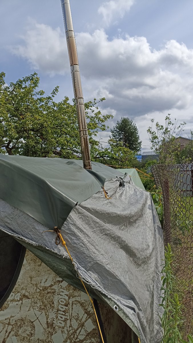

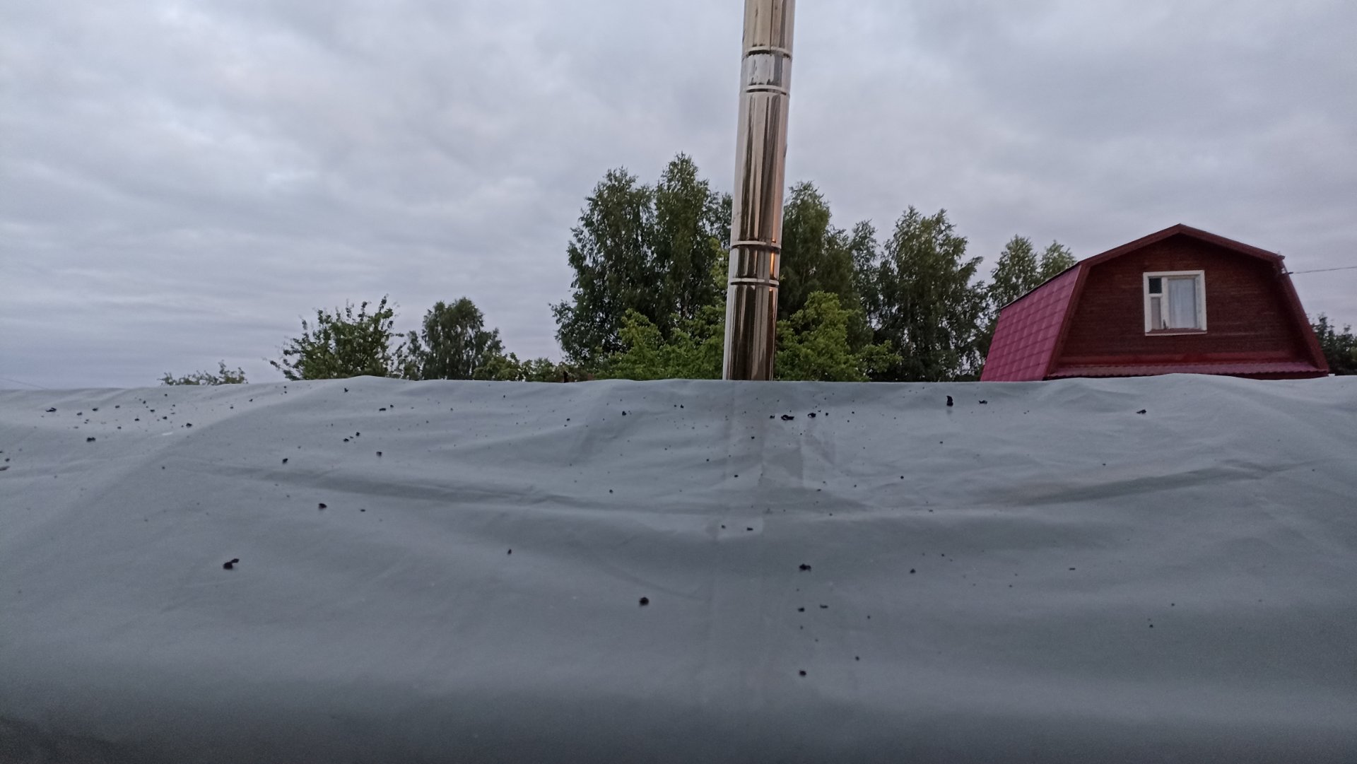

Мобильная баня Мобиба на полустационаре,есть свои нюансы.
Как было, выехали, баня, одним днём или несколько дней, топил в основном брикетами, на сплаве с дровами в перемешку. Собрал/разобрал, печь и трубы дымохода почистил. Хранилось всё в тёплой кладовке.
Сейчас баня стоит стационаром, почти за месяц,печь чистится, трубы ещё не снимал, топил дровами и досками.
Вчера затопил брикетами, до этого дождь не сильно поливал почти полтора дня с перерывами, в дымоходе всё отмякло и полетели из трубы хлопья, я о.......
Ладно ни чего не прошло, успел тентом закрыть.
Вот тебе и пользователь со стажем, надо трубы периодически чистить, и навес с крышей мастерить,пока тентом прикрыл.
Всех с лёгким паром.

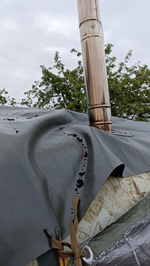

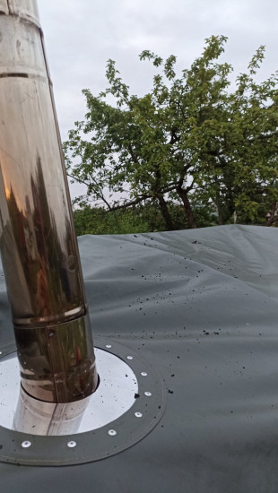

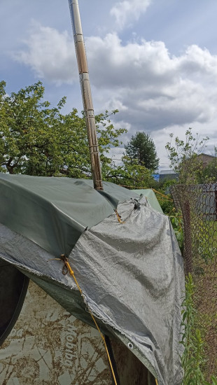

Шалаев Михаил писал(а): 22 июн 2025, 08:01 Мобильная баня Мобиба на полустационаре,есть свои нюансы...
Тоже дождями затянуло, неделю поливает, а на выходные пытаешься долго растопиться..
Дымоход отсырел, растапливается плохо, я еще и дров заложил заранее, отсырели.
Когда затопил, то хлопья полетели, ладно у меня сетка как второй слой была фасадная на палатке и юбка кусками линолеума закрыта. Сетку проплавил шматок сажи. без нее бы палатку повредил наверняка. ИЗН вся в саже. Это при том что у меня еще и два колена на 45 градусов и два доп. сегмента прямых, все равно искры были.
Так что есть такой нюанс.
Поскольку разбирать мне все равно не охота, сделаю съемную крышку типа перевернутое ведерко, хоть от майонеза на трубу чтобы одевать длинной палкой на время отсутствия. Так и дождь в трубу и печь не нальет и дрова не намочит и золу в пластилин не превратит.
Главное снимать не забывать :-D .

Египетская сила писал(а): 03 июл 2025, 08:32 Поскольку разбирать мне все равно не охота, сделаю съемную крышку типа перевернутое ведерко, хоть от майонеза на трубу чтобы одевать длинной палкой на время отсутствия. Так и дождь в трубу и печь не нальет и дрова не намочит и золу в пластилин не превратит.
Главное снимать не забывать .
Видимо я ленивее тебя :lol: никаких веде́рок на трубы не вешал, МБ-1 и РБ-200 три года простояли и так. Единственное, заранее не закладывал дрова в топку, может намочить во время дождей. В идеале, после бани выгребать угли, но я даже это забываю сделать, вытаскиваю угли перед закладкой дров. Естественно угли бывают мокрые, если перед этим шли дожди.

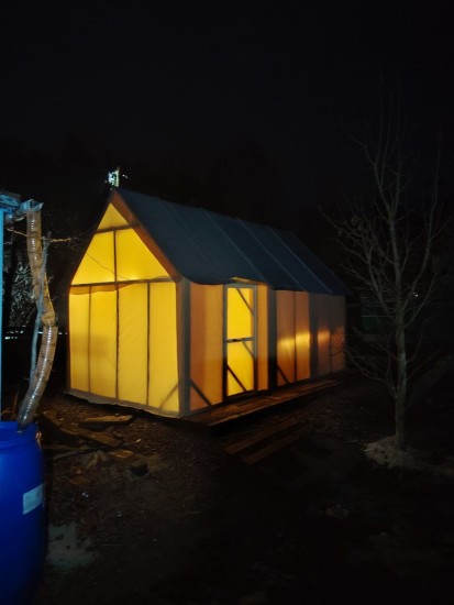

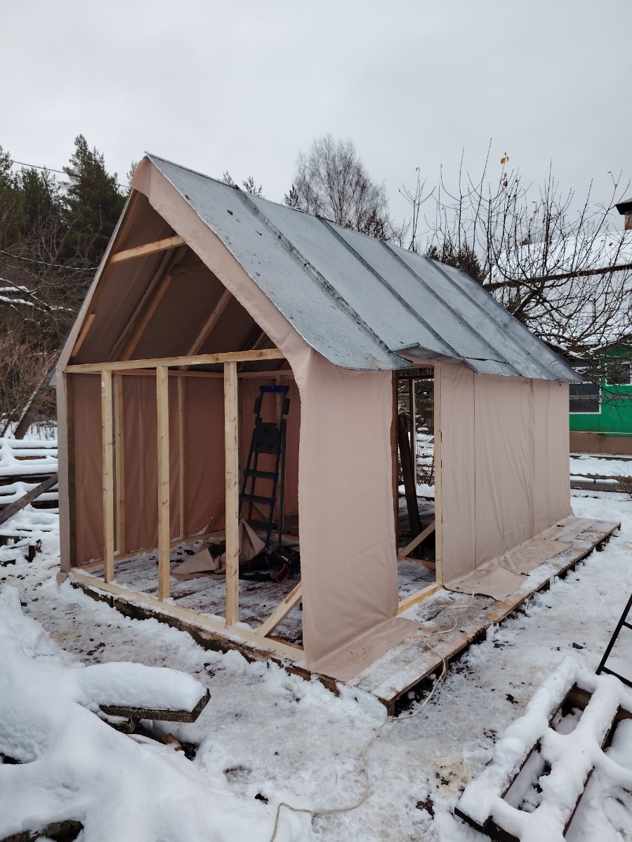

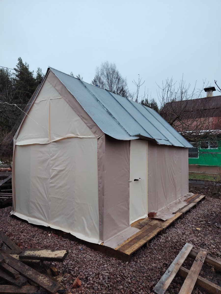

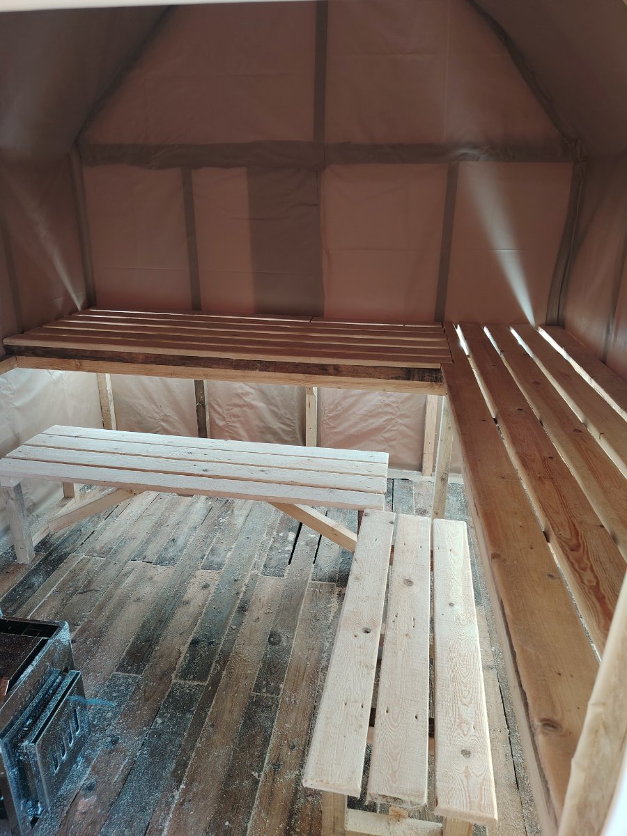

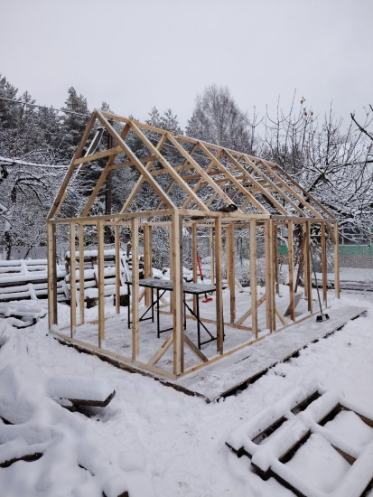

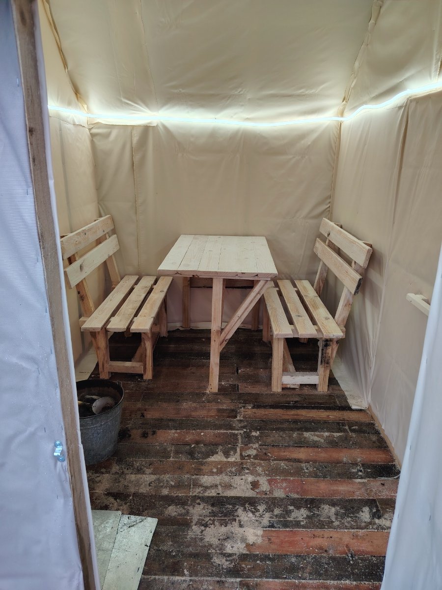

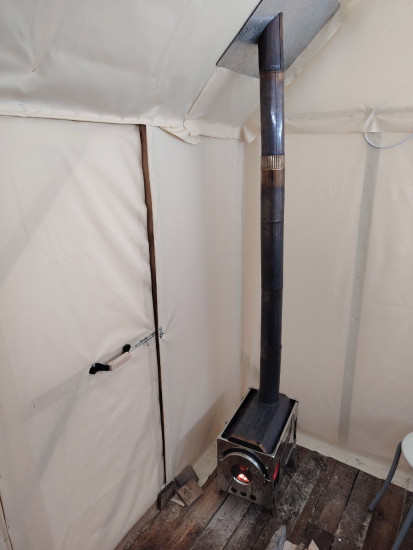

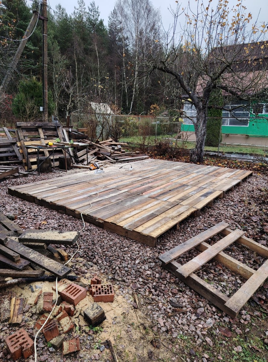

Идея сделать баню как у Андрея(баня за десятку) зародилась давно, но все никак не срасталось, и вот лежим в РС-33 на полках, кайфуем, собирать вообще не охото, вот бы сейчас оставить все как есть... С этого момента началось строительство. С поддонов сложил подиум
Далее начал собирать каркас, сделал точную копию бани Андрея и добавил предбанник
Итоговый размер получился 2,5м на 4,42. 2,5на 2,5 размер парилки и предбанник 2,5 на 1.92. Сверху общил листами из жести от старой крыши, взял бесплатно на авито за самовывоз. Все это обтянул тканью и сделал полки.

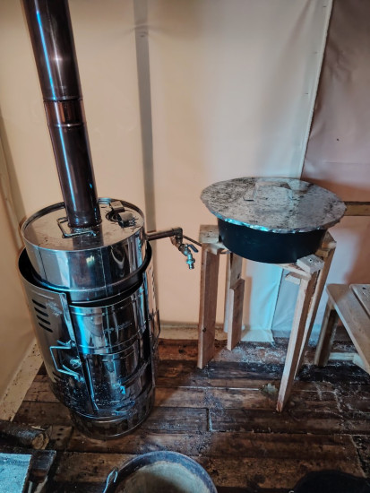

Печь сначала поставил медиану-8 с парофоном-3, как ни старно медиана прокачала такой объем, но выводить её на режим мне не понравилось, очень много телодвижений. Поэтому заменил на ПБ-100.

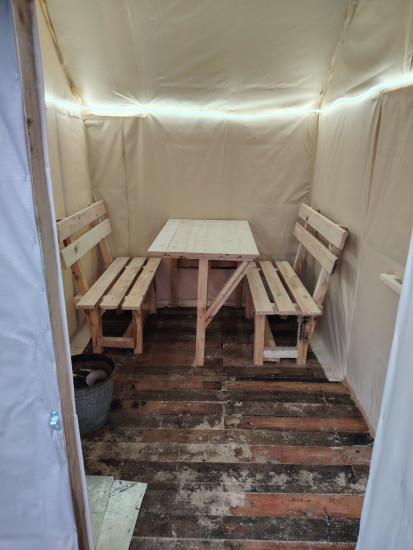

Вот такая получилась баня
это парильное помещение
здесь мы сидим отдыхаем

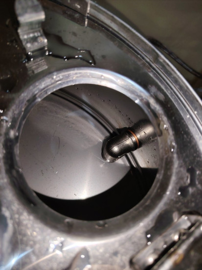

в паробомбу установил сифон и питающий бак, чтоб на дне оставалось минимум воды и не нужно было постоянно крышку открывать
Вывод такой паробомба отлично прокачивает 2,5 на 2,5 метра парилку, но нужны сухие дрова, тяга у печи отличная, это не 90мм. Камни прогреваются хорошо и дают отличные акценты. Но к сожалению, парильное помещение очень большое, большую часть времени сидим в предбаннике. В самом предбаннике тепло, даже печь не нужна, поэтому дюна-3 пока просто стоит
Это все испытания при около нулевой температуре, дальше будем смотреть. Может придётся переделывать, но пока что будем кайфовать

^Илья^ писал(а): 06 дек 2025, 16:50 С поддонов сложил подиум
С местом повезло, на заднем плане лесок или посадка виднеется.
По ногам не дует без утепления? Пол высыхает после банных процедур?
В планах есть желание соорудить что-то наподобие, но чуть посложнее. Периметр 2.5х2.5, а объём какой примерно?
