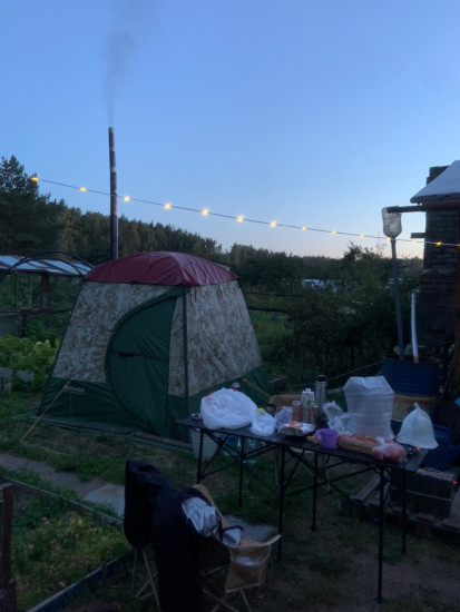

Отчет об отдыхе с ночвкой на любимом озере.
Всем привет! Недавно был очередной выезд на природу. Песчаный пляж нашего любимого озера. Приехали ближе к вечеру, но это не помешало нам организовать уютный лагерь неподалеку от воды. Разместились следующим образом: слева прицеп, справа машина, а посередине наша мобильная банька Мобиба. Для красоты, развесили гирлянды, как оказалось они дали впечатляющую подсветку лагерю. Света было много, привёз дров на костёр. С соседних лагерей было слышно удивление)), на утро один отдыхающий ребенок проходя мимо так и сказал: '' Хороший лагерь. Даже баня имеется!"
Первым делом решили приготовить вкусный плов. Получилось вкусно, и вопрос еды был закрыт на два дня! Наступила ночь, пошли париться в бане и купаться в темноте, вооружившись фонариками. Зажгли костер, атмосфера была незабываемой!
На следующий день снова банька, хорошо попарились и искупались, поплавали на сапе и отправились домой. Наша банька МБ10 с Жигой, как всегда, показала себя с лучшей стороны, став идеальным вариантом для летнего отдыха. Веник- пихта из морозилки (зимний запас).
На крышу не забыл изн, в прошлый раз сажа шпарила как никогда:

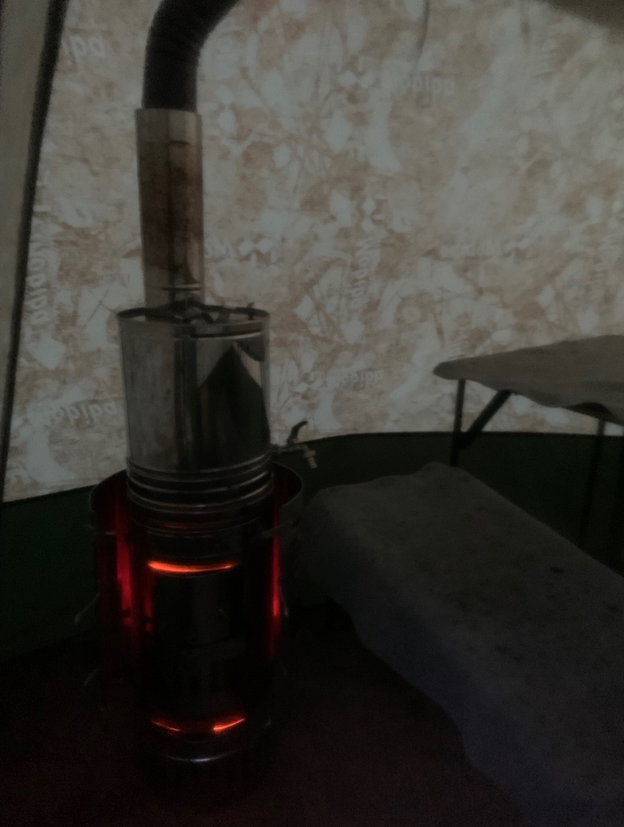

Вот и запустили старенькую мб-10, приобретенную товарищем на просторах форума!) Тест удался на славу, несмотря на прогоревшую трубу внутри бака кц-3. Отверстие оказалось выше крана и до него влезало примерно 5л воды. Это позволило использовать печь и сравнить ее с моей кц-4. И вот наше субъективное мнение:
Кц-3 намного более компактная. Пар, как нам показалось, более сухой. Она будто больше подходит для десятки нежели кц-4, там уж очень большой «запас мощности». Защелка дверки топки удобнее на трешке. Но, это все мелочи) Обе печки хороши, жаль что трешку больше не выпускают, все же она ближе к выездной истории, чем четверка. Друг доволен комплектом, веничками постучали, чай зеленый попили, под светом гирлянды посидели, пообщались. Вечер удался!) Всем легкого пара!
Сообщения: 2502
Благодарил (а): 2934 раза
Поблагодарили: 4310 раз
Тема сухости пара не раскрыта. Хотелось бы замеров и цифр.
Надо уточнить определения сухости пара, что мы говорим на одном языке.
Сырой, или насыщенный пар, это пар с температурой конденсации, равной температуре кипения. Это пар из чайника, пар над кипящей кастрюлей. И если пар имеет температуру выше 100С, но он внутри автоклава или котла под высоким давлением - все равно этот пар сырой, даже если его температура 300С при давлении 150 Атм, как в первичном контуре на АЭС.
Перегретый, или сухой, - это пар, чья температура выше температуры кипения жидкости. И чем он суше, тем температура выше над температурой кипения.
Т.к у нас и в КЦ-3 и в КЦ-4 баки кипят практически при нормальном давлении, то можно считать температуру кипения 100С.
Осталось измерить исходящую температуру пара из пароперегревателя. Пар из КЦ-4 всегда высокотемпературный, в районе 400С.
А вот можно ли достичь такой температуры при натрубном пароперегревателе, для меня большой вопрос. Пожалуй, что это должно быть очень интенсивное горение сверх длинным пламенем, при очень малом количестве воды в баке. Причем, при переходе на угольную стадию горения, дымоход резко остывает и перегрев пара резко уменьшается, вплоть, до полного отсутствия перегрева. Такой режим у КЦ-3 не штатный, исправная КЦ-3 будет с полным баком давать много пара и перегрев будет на 100..150С, т.е. температура исходящего пара будет 200...250С, что в 2 раза меньше температуры пара, выходящего из КЦ-4.
А по ощущениям сырой пар ощущается жестче, он гораздо более жгучий, чем более перегретый.

Доброго времени суток! Так и указал, что мнение субъективно, чисто «по-ощущениям». Да и кц-3 у нас немного «подбитая».
Сообщения: 2502
Alexandr_Nova писал(а): ↑05 сен 2026, 05:25 Доброго времени суток! Так и указал, что мнение субъективно, чисто «по-ощущениям». Да и кц-3 у нас немного «подбитая».
Вот я и уточняю связь ощущений с выводами:
по ощущениям с КЦ-3 было более жгуче, чем с КЦ-4? Или наоборот, мягче?

Более жгучее. Близкие кондиции, опять же по ощущениям, когда камни закладываешь в четверку, парогенерация уже началась, камни нагрелись, но на камни еще не поддавали.

Тогда этот пар из КЦ-3 не суше, а влажнее, чем из КЦ-4.

Совершенно верно. Низкотемпературный, около 200 градусов и жгучий. Продирает жестко. Там же спираль между стенками как и на Жига-1. Только перегрев более сильный, дымоход на 3-м сегменте разогревается так что может нанести ущерб ткани и разделке. Зато после проруби реанимирует намного лучше чем сухой пар КЦ-4 и Паробомбы.
Я впоследствии применял на КЦ-3 ППГ от Жиги-2 который с патрубком внутри дымохода, но уже не то пальто. Интересно было бы попробовать с новым ППГ от Жиги-2, работаю над этим :-)

Старый прогорел, который с трубкой. Сейчас новым пользуюсь ППГ от Жиги-2, мне всë нравится)

Сергей, ППГ от Жига-2 в последнем исполнение ближе к первому, пар ох жгучий. Не зря Злюка называли первую Жига, второй ППГ немного пар "подсушил".
Если есть первый вариант, сверху сделать ножницами надрезы по 1,5-2 см и прижать к трубе, может хомутом. Вверху сбоку, на внешней трубе, отверстие сделать с 5ти рублевую монету.
