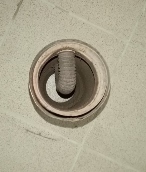

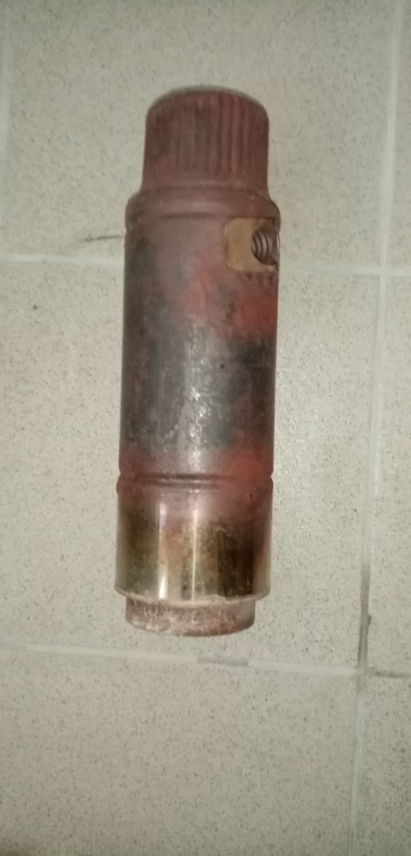

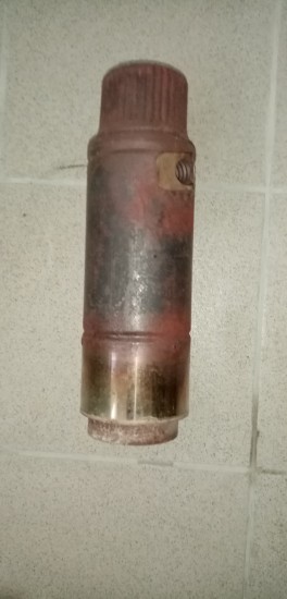

Стало тоже интересно состояние моего пароперегревателе. Жига-2 в моем арсенале в середине апреля 2020 года. Эксплуатировалась в среднем 3 раза в месяц, когда четыре, когда два раза, было зимой и один раз в месяц. Выходит за год 36 раз примерно. Топил всегда берёзовыми руфами. Вот так выглядит через год эксплуатации и все работает.
Вид:сбоку, сверху, снизу.

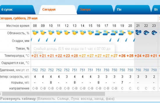

как то да, мне он поинтереснее в плане прогноза нравится чем кондовые яндексы и гисметео. еще нравится Windy но там я конкретно смотрю по картам давления и ветров.
