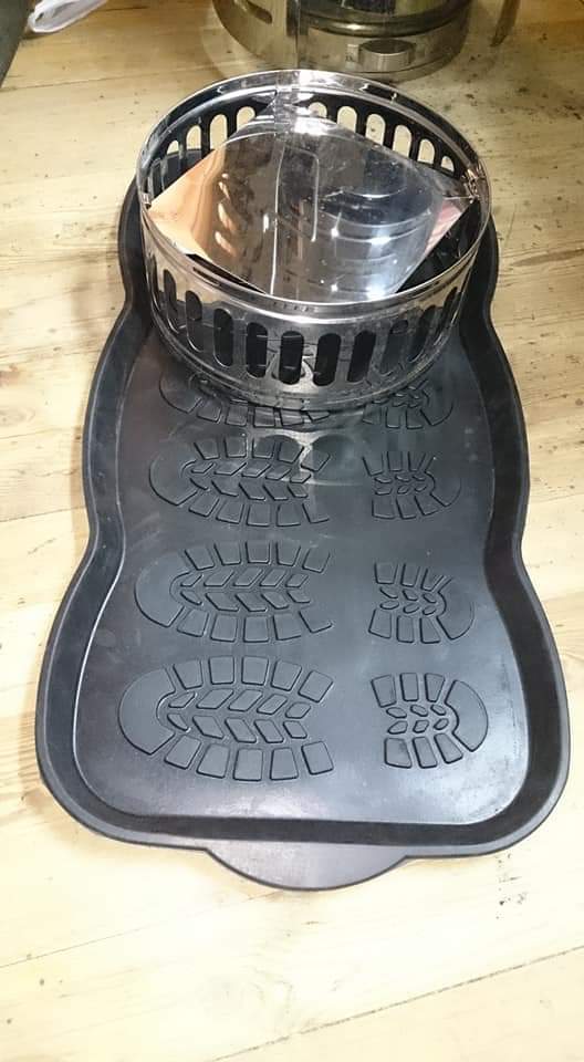

Re: Медиана-5
Вот купил, буду пробовать. Ровных прямоугольников не было, раскупили, остались только с волнистым краем. Из мягкой резины, если споткнёшься -травмобезопасный
. Бортик 35 мм. Ставим печку, Медиана тоже поместится, наливаем воду и не боимся, что выпавшие угольки что-то прожгут.
Коврик - лоток для обуви, их полно в интернете.

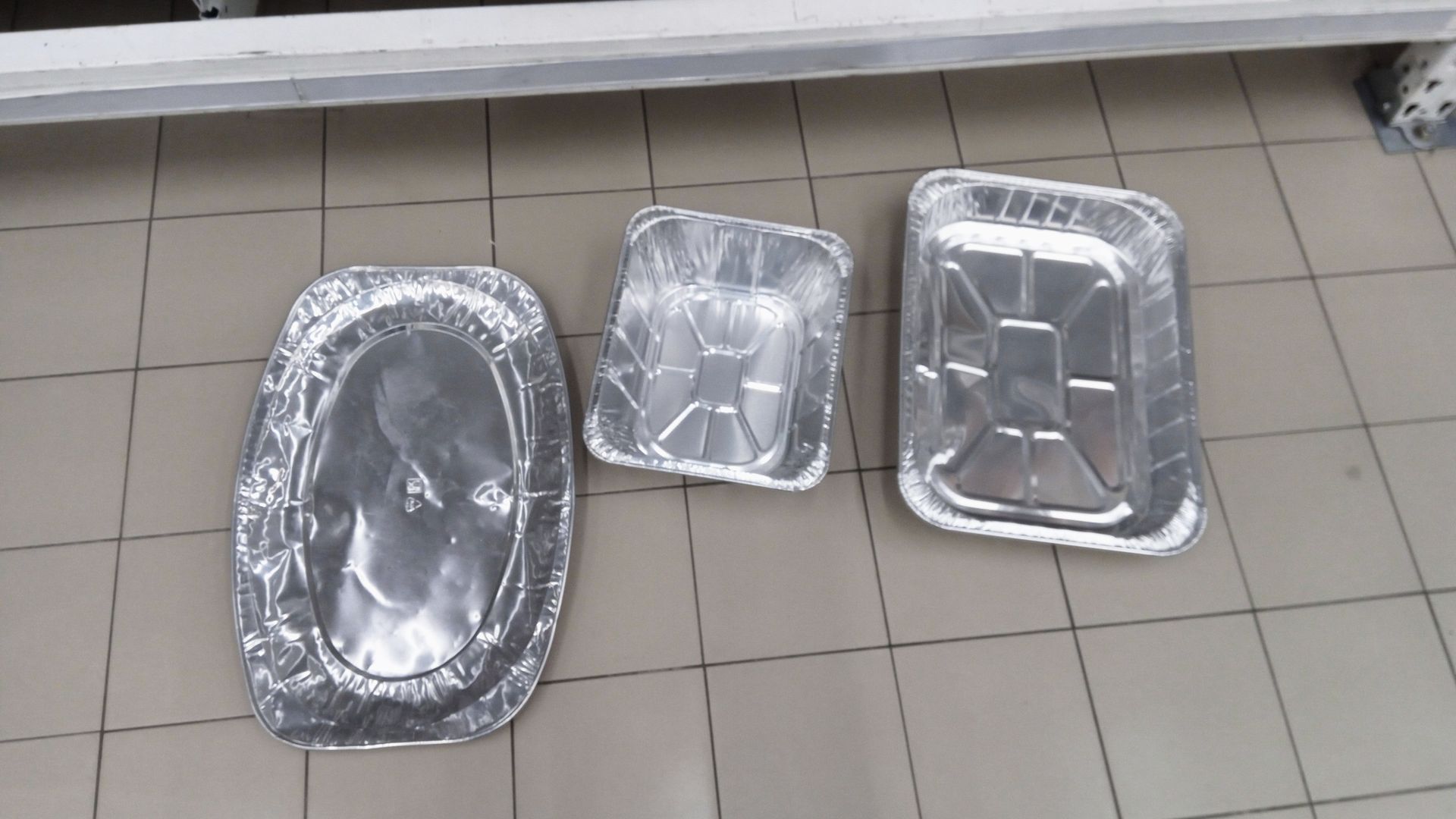

В продолжение, или если хотите моё видение совета от Алексея Александровича. В Ашане наткнулся и решил взять под МегаСогру, т.к. изготовленный до этого ( из светодиодного потолочного светильника) отдал вместе с Согрой-3 её новому владельцу. А этот из толстой фольги по месту загну, да буду хранить между топкой и конвектором. Вполне достаточно для угольков. Цена меньше 50 рублей ( тот который крайний левый) его и взял.

Александр Петрович писал(а): А этот из толстой фольги по месту загну, да буду хранить между топкой и конвектором. Вполне достаточно для угольков. Цена меньше 50 рублей ( тот который крайний левый) его и взял.
Саша, я посмотрел на них в Ашане и пошёл дальше. Напишешь потом, как они тебе. Недавно шеф выкладывал фото недорогих железных подносов. Вот они понравились. Завтра диаметр КЦ-4 измерю и буду подбирать.
Re: Медиана-5
А зачем из железа то, там надо то только от углей, да и то что будет убираться в зазор между топкой и конвектором лично мне зашло. В видео про сушилку немного мелькает та старая штука, я её загнул по форме Согры-3 и вставлял между конвектором, передний бортик и боковины слегка загнутые по форме печи, чудно ловили все угольки в нескольких см ниже отверстия топки, а не в районе пола. Как-то так. Хотя для стационара... можно хоть плиту чугунную :mrgreen:
