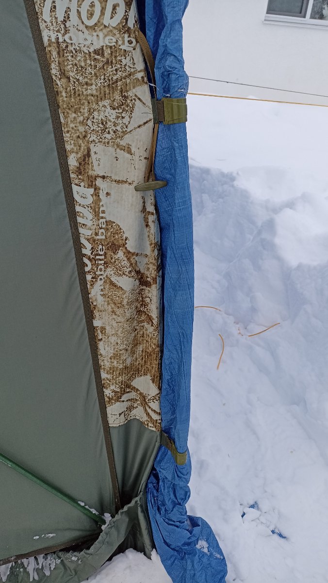

За исключением что у нас начинаются крещенские морозы, вчера баня была при -22С°
Второй момент, на стену с окном сделал, типа второй слой.
Слева зафиксировал пластиковыми крючками к каркасу
, с правой стороны просто прорезал где крючки и зафиксировал вторым слоем сверху и тоже крючки на каркас.
Верхнюю линию верёвкой через люверсы к каркасу подвязал, низ опустил ниже поддонов, на которых стоит баня, и присыпал снегом. Под оттяжки просто прорезал и вынул,
хотя сейчас бы, прожёг окуратно дырочку и продел верёвки/оттяжки.
Лично моё мнение, так как на любые модели палаток с каркасом СП нет второго слоя, данный вариант имеет место быть, НО только в зимний период.
Второй "слой" даёт сухие, тёплые стены без влаги, оценят ваши дамы, ну и самим будет комфортнее. Андрей (syslog) сказал бы, что сместилась точка росы, если не ошибаюсь.

По МБ-18СП с типа второй слой следующие изменения.
На крыше ИЗН от МБ-28, она больше, когда баня подогнул
, чтобы окно было открыто, после опустил закрыв окно.
Тент снял с крыши и закрыл две стороны, аккуратно сделав отверстия
продел оттяжки стала прослойка воздуха между слоями. Угол не стал прорезать под крючки, натяжка норм, стало и внутри свободнее.
Ну а так со стороны двери.
На стационар поставил КЦ-4. При минус 20 жарит норм, но влажнее чем с М8П4.
