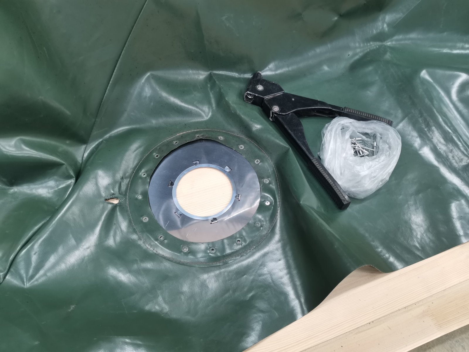

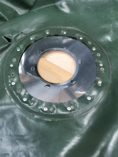

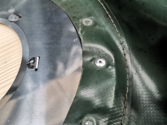

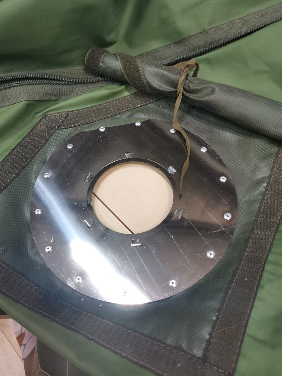

Завтра планирую Паробомбу-100 тестить , на неделе выкроил время и переделал разделки на палатке и на ИЗН, на все про все минут 30-40 ушло. Сейчас разделки идут с меньшим количеством отверстий, поэтому совпадает 1-2 отверстия.
