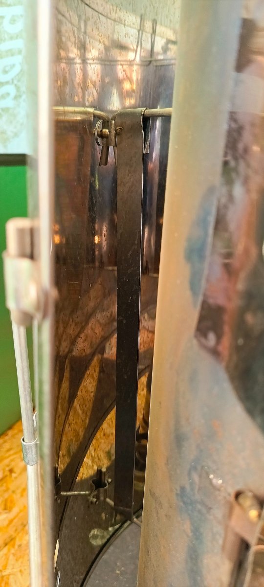

А есть фото с камнями в КЦ4? Там же полочка, боковых стенок нет, как укладывать без дополнительных сеток и футляров чтобы не развалилась кучка. Или там только в один рядок несколько камешков укладываете?
Re: КЦ-4 Гравицапа!
Египетская сила писал(а): ↑01 май 2025, 04:22 А есть фото с камнями в КЦ4? Там же полочка, боковых стенок нет, как укладывать без дополнительных сеток и футляров чтобы не развалилась кучка. Или там только в один рядок несколько камешков укладываете?
А в чем отличие закладки камней в КЦ от той же Паробомбы, кроме объема? Все ведь то же самое, а фотографий каменной закладки в Паробомбу полно на форуме. Так что "кучка" не развалится, она только постарается внешний конвектор отодвинуть от печи по центру закладки. Да и с торцов там широкая лента стяжки, оттуда только совсем уж мелкая фракция камней вывалится.
Вниз укладываются "мостики" в Паробомбу или "лежаки" в КЦ - длинные плоские камешки и далее наваливаете камень любого калибра, лишь бы влез.
