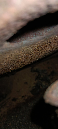

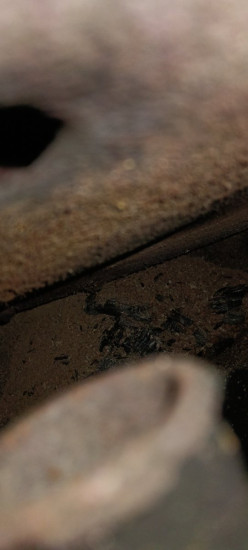

Этот стекловидный тонкий налет кокса хорошо видно сверху печи, в баке под стартовым коленом дымохода.
Уменьшается интенсивность кипения воды-печь меньше генерит пара-кондиции падают.

Даже очистка этого вертикального канала заметно улучшает парогенерацию.

Это место, что на вашем фото, я чищу одновременно с дымоходом, оно у меня чистое. Всего скорее налет у меня на дне бака и пароперегревателя.
