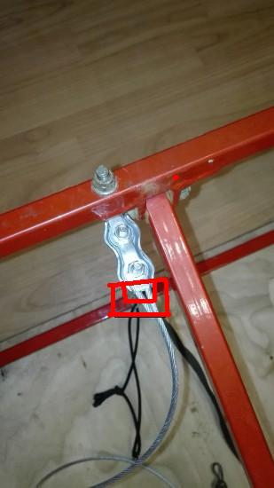

Доброго времени суток уважаемые мобибовцы). Чего-то в последнее время не получается у меня решать простые задачи. Сложные - без проблем. А решение простых стопорится. Короче, туплю я. В связи с эти снова нужны ваши мудрые житейские советы. Свою проблему я на картинках выделил красными прямоугольниками. А по тексту дело в следующем:
Купил я по совету Палыча тросик в силиконовой оплетке 4мм и к нему обжимные крепления(фото 2.)Дома примерил крепление, и получается что если крепление будет располагаться как на фото, при сложенных ногах оно будет упираться в столешницу. Соответственно собрать полок в горизонталь будет невозможно. Он и родной-то тросик упирается в столешницу в собранном состоянии ног (фото 1). Как мне нужно сделать, чтобы крепеж не упирался в столешницу? Вариант обжать медную трубочку не совсем подходит в виду того, что оную трубочку еще поискать нужно. И не факт, что найду. Были прецеденты.

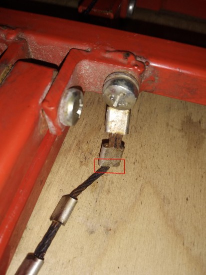

Вот я ремонтировал. http://www.mobibaforum.ru/mebel-mobiba- ... tml#p38963
На фото петлю только поставил, потом по необходимости отрегулировал. Петлю посвободнее оставил, чтоб не упиралось и сгибалось при сложении полка.

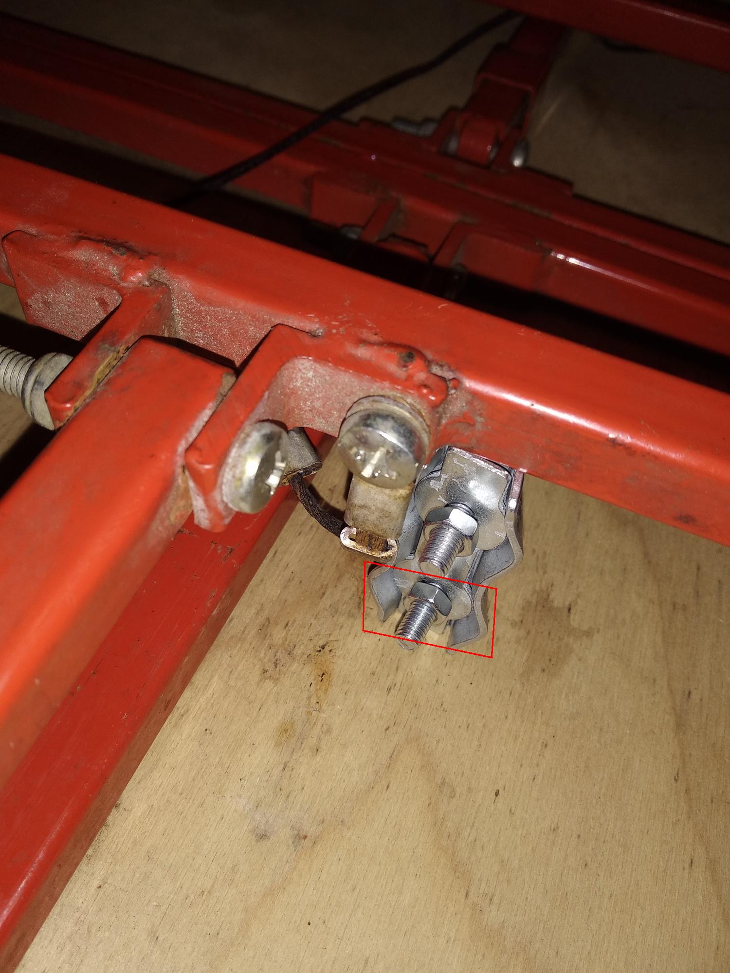

Виталий, прежде чем взяться за полок, всю ветку изучил. Твои фотки видел. Все равно не понимаю. У тебя коротенький обжимной крепеж и он в сложенном не упирается в столешницу? У меня на фотке четко видно, что после того как я его прикручу, будет упираться. Если сделаю большую петлю под винт, в виду большого диаметра тросика, боюсь не удержит ее винт с шайбой. Да еще и оплетка силиконовая... Под 4 мм в силиконовой крепеж 5 покупался.

Не внимательно читаешь или я плохо объясняю. Еще раз попробую.
Бигстеп писал(а):На фото петлю только поставил, потом по необходимости отрегулировал.
Сделал как на фото впритык, сложил полок, уперся крепежом.
Бигстеп писал(а):Петлю посвободнее оставил, чтоб не упиралось и сгибалось при сложении полка.
Буквально чутка ослабил, чтоб сгибалось. Саму петлю потом зажал гайкой, никуда она не денется.
Zmei писал(а):Под 4 мм в силиконовой крепеж 5 покупался
Возможно проблема в этом, у меня тросик тоньше был и крепежи тоже меньше размером. Слишком перестраховываешься, мне кажется. :)

Виталий, все я внимательно прочитал. Тебя я отлично понял с первого раза. Просто чтобы 4мм тросик гнулся и хомут не упирался в столешницу, нужно петлю довольно здоровую делать. Поэтому есть опасения, что из под гайки выскочит. Ну да ладно в любом случае спасибо, что поделился опытом. Я попробую четверку пришурупить по твоей схеме. Если мне не понравится, куплю диаметром поменьше. Стоит он копейки и магазин в шаговой доступности.

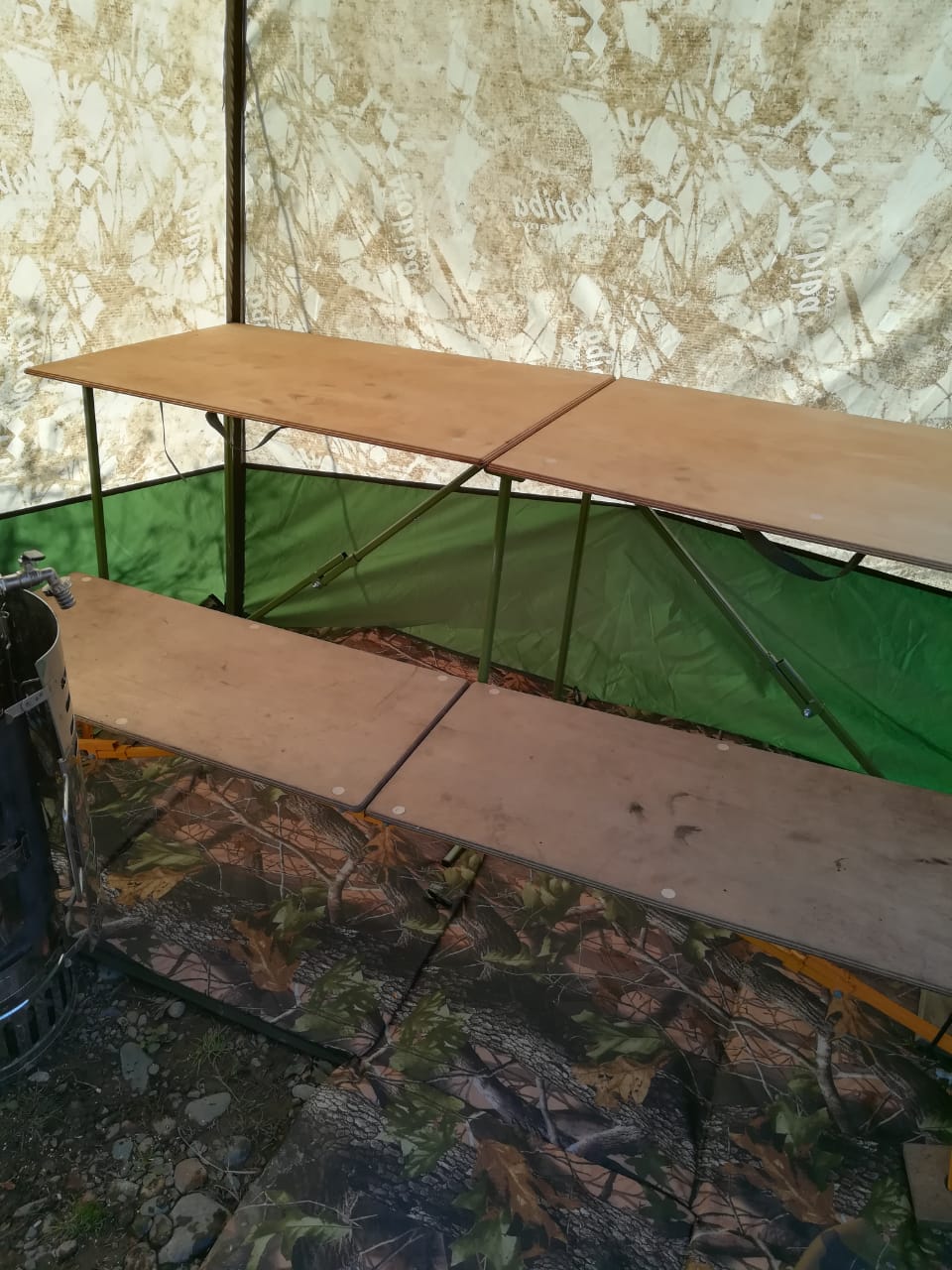

По мне так кажется старый вариант с тросиками был более практичен, в виду того что пс-350 можно задвинуть под пс-700. На 350-м под 700-м у меня в мб-10 всегда стоит тазик с веником, чарка для заваривания ароматизаторов, ковшик с холодной водичкой умыться - всё под руками и в то же время ногам не мешается. В новом да наверно ломаться нечему. У меня на практике фанера гораздо раньше вышла из строя - вздувается и слоится, наверное слишком много воды в парилке лью - шлифмашинка в помощь. Тросики после полугода использования как новые.

Полностью согласен с Константином. Старый полок притопил в землю и стоит неподвижный. А этот попробуй поставь, нужно очень ровная поверхность. У меня столик подобный есть. Шатун еще тот. Поэтому я использую ПС-700 как стол, ПС-350 как лавку.
Зря отказались от тросика.

Да, полок один под другой можно задвигать, если они старой конструкции. А вот вещи под них не задвинешь. И ноги туда сложно поместить, когда ПС-750 служит столом. Потому, что тросик мешает. В новой конструкции это удобнее делать. Она надежнее в эксплуатации, не рвет теплый пол. Да, появились хлопоты по выравниванию. Но это щепками решается.
