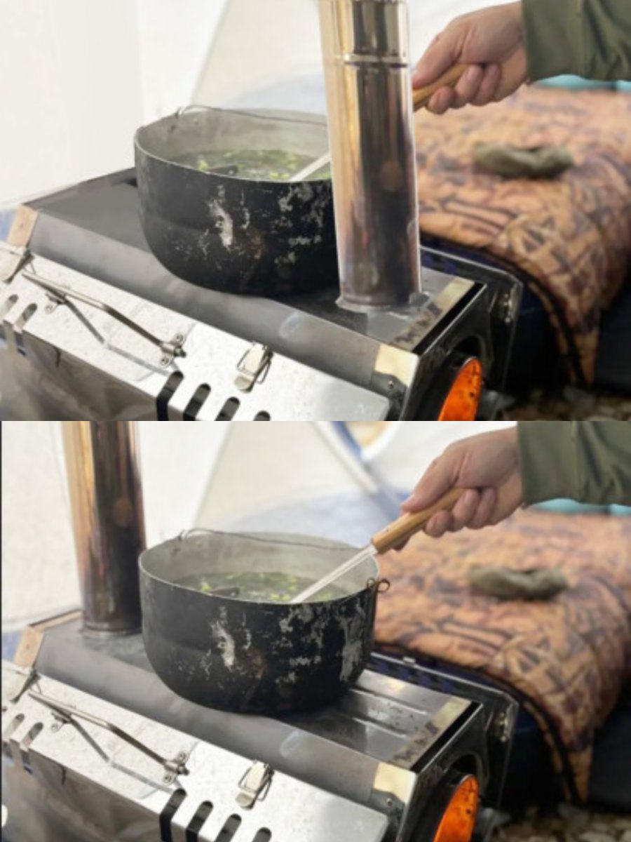

Переднее расположение дымохода Андрею нужно чтобы сместить печь,так как место свободное в сторону стены, без доп колен и было ровно, это следует из его фото.
У меня в начале нашых тур.выездов была печь небольшая с передним расположение трубы, мне очень не нравилось на ней что то готовить, когда дымоход спереди, хоть и сбоку сидел, сзади печки стенка палатки.
Мы на выезд и сплав берем плитку с газ. болончиками, при хорошей погоде готовим на улице, весной осенью и в непогоду в палатке, бывает и на печке готовим, если идет растопка или особенно утром прожег печки и дымохода, почему не приготовить простые и быстрые блюда, подогреть еду или вскипятить котелок, чайник. Дверь при готовке открыть и окна не проблема.
Ещё мы для готовки на выездах и сплаве, в 50-60℅ используем Шикардос, очень удобно, большая щепотница с минимальным расходом дров, и вечером вместо камина/кострища используем.
Пи. Си. Пока печатал, Алексей, почти тоже самое написал.
Добавлю коллаж из фотошопа Алексея Александоовича, где удобнее готовить,
1 когда труба ближе к стенке
или
2 когда с одной стороны труба с другой стена. Ответ очевиден, первый вариант.

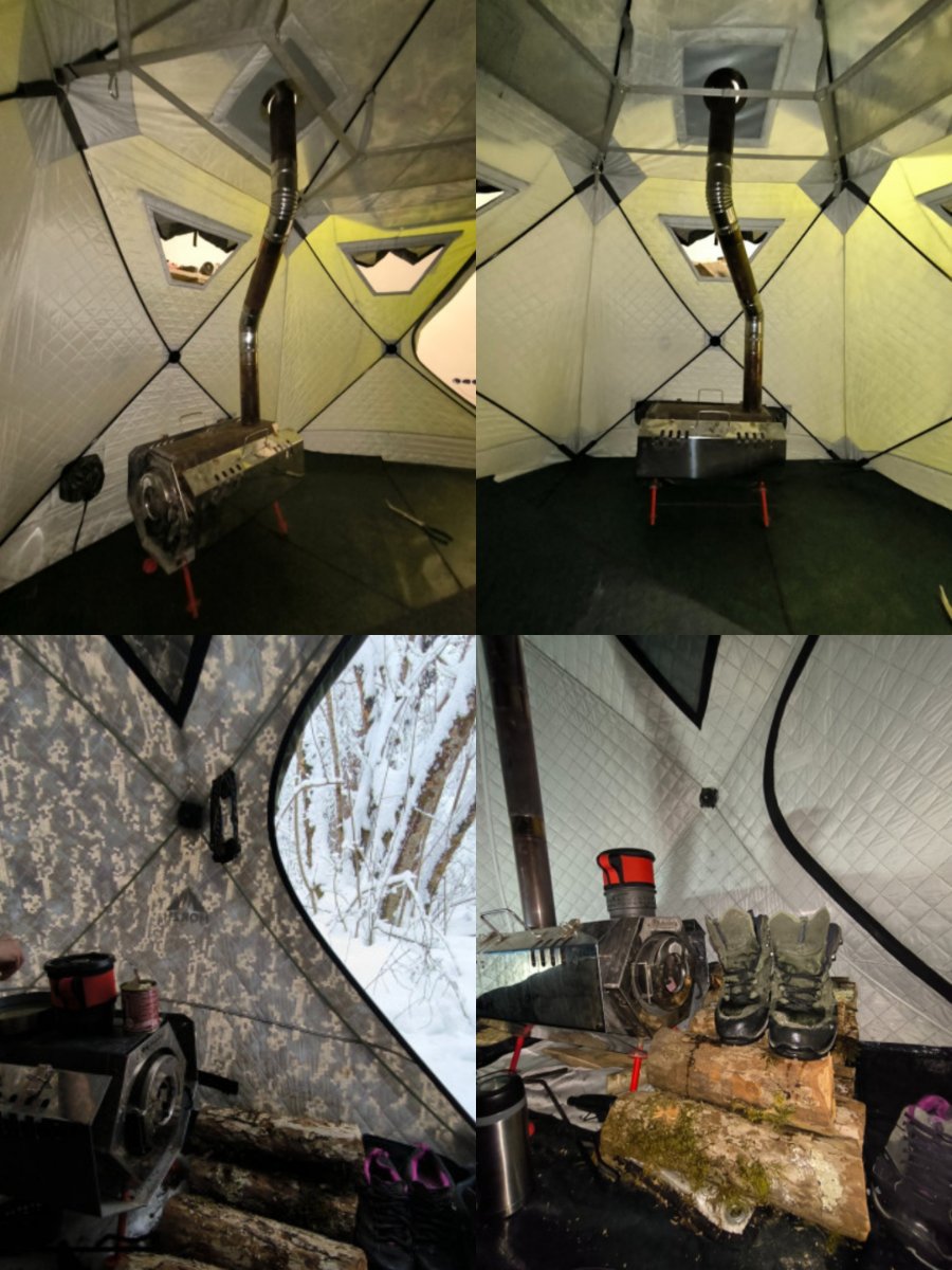

Раз уж тема про переднее расположение трубы, то нельзя еще раз не отметить такой момент:
В РБ200 печь с задним расположением можно разместить только вот так. Она съедает пространство в пол палатки. Если поставить боком, без колен, то перегородит проход, не вариант. Я долго изумлялся, когда печь с передним расположением трубы встала боком в РБ 200 просто идеально, еще 2 полока вместилось и места было, как будто это Жига стоит. Хотя это была габаритная банная печь с каменкой и с баком на 12 литров.
К чему это я. Если будете делать эксклюзивный вариант печи с передним расположением трубы, попробуйте поставить ее в РБ 200 это реально удобно :-[

Михаил, есть тема viewtopic.php?t=141
По РБ200/К5 при установке Дюна-3 норм, при установке М8П4, хочется расположение разделаки под трубу дымохода как в МБ-10, на левой стене, где приточка воздуха для печки.
