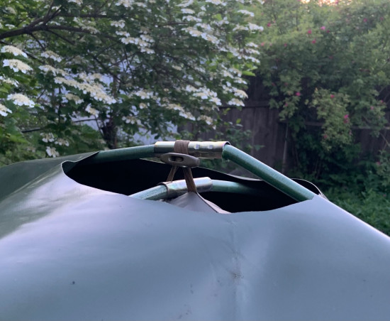

Господа, заранее прошу прощения, это уже крик души… Мне прям капец как зашла сама концепция мобильной бани и всех изделий этой прекрасной компании… Кроме одного! Чуть менее полугода эксплуатации, я уже прям устал от мб-10м3!
Спустя 2 месяца расщипилась первая дуга, еще через месяц каркас двери лопнул, еще месяц-вторая дуга. Спасибо ребятам из Мобиба, все заменили по гарантии. Вместе со сменным сегментом, решил прозапас взять полную запасную дугу, по цене 1/4 палатки. И вот, вчера получил свою посылку. Поставил новую дугу, прям только из коробки. Первая протопка, в наконец-то, снова целой палатке! И что же я наблюдаю? Да, с новой дугой определенно что-то не так! Она снова плавится! Вот при первой же затопке! Продать этот объект и купить мб-18/22? Только вот у меня получилась мб-10 по цене мб-15, а продать получится по цене к-6 в лучшем случае. Чтоб купить восемнашку надо будет еще добавить. Итого мб-18/22 выйдет золотая(((

Alexandr_Nova писал(а): ↑04 июн 2026, 18:59 Поставил новую дугу, прям только из коробки. Первая протопка, в наконец-то, снова целой палатке! И что же я наблюдаю? Да, с новой дугой определенно что-то не так! Она снова плавится! Вот при первой же затопке!
Здравствуйте, Александр!
Если бы мы произвели и продали такую палатку только Вам одному... Но такие палатки производтся и продается сотнями. Их много на руках клиентов по всей стране. Но таких жалоб на каркас нет. Тем более, что мы и сами испытывали палатку изделие. Но у Вас почему-то "плавится" каркас. Как вы так умудряетесь перегревать каркас с отверстием в ИЗН? Какую печь используете? Она, наверное, светится все время?
Не знаю, что делать в вашем случае. Видимо верхний участок надо из металла делать.

Здравствуйте Алексей Александрович! За это и обидно, что огромное количество палаток и положительных отзывов. У меня товарищ мб-10 2013 года у участника форума купил, ей хоть бы что за это время. Кроме выцветания цвета вообще никаких изменений. У меня кц-4. Как и советовали участники форума- отлично сочетается. К кондициям прям никаких вопросов. Все правда! Но, никаких зверских эксерементов я не устраиваю, да и, честно говоря, к «сталеварам» я бы себя не отнес. Люблю кондиции чуть больше хамама. Как я в видео выкладывал, Гравицапа с 4 неколотыми руфами выгоняет нас из бани. Не знаю, что я делаю не так, но хочется пользоваться изделием, а вместо этого, постоянно жду «запчасть». Благо купил запасную дугу, 12 июня едем в отпуск на море, ждать сегмент уже некогда. Боюсь только, что радость может быть не долгой, с такими «сюрпризами».

КЦ-4 достаточно мощная печь для МБ-10 тем более на сп каркаса. В верхней точке термометр не вешали, сколько там температура? Может вам отказаться от изн, лучше несколько случайных дырочек от искр, чем постоянно перегревающийся каркас. Или переделать изн, опустив его ниже каркаса, например проделав отверстия под крючки. Да будет сложнее собирать палатку, но уйдем от перегрева каркаса.

Может просто что-то делается не так ? Может трубка не до конца была вставлена ?

Возьмите два сегмента дымохода дополнительно поставьте, снимите ИЗН, если топите брикетами из берёзовой пыли.

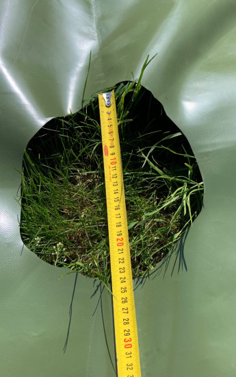

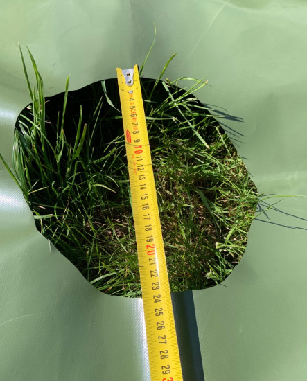

Подумал, может отверстие в изн маленькое. В оригинале, вроде как 22,5. Нет, у меня 24.
Не хочется ничего колхозить. Производителем заявлено, что эта печь работает с этой палаткой, что пол, изн и прочие допы сделаны специально для этой модели. Покупая продукцию Мобиба я доверяю производителю. И верю, что многие пользуются этой продукцией и такой проблемы не испытывают. Я как потребитель, соблюдаю инструкцию и ожидаю правильной работы от продукции. Товар на гарантии. Мобиба покупается с расчетом на качество и полную совместимость ее продукции. Все же сначала форум читают перед покупкой, как я понимаю. Проблема была изначально, но оказалась, по всей видимости, глубже, чем казалось. Алексей Александрович оказывает всевозможную поддержку. Спасибо ему за это огромное! Разобраться в этой проблеме в интересах компании, как мне кажется. Если корень проблемы не найти, то она может проявится у кого-то еще. Как уже звучало «Для этого и существует обратная связь»

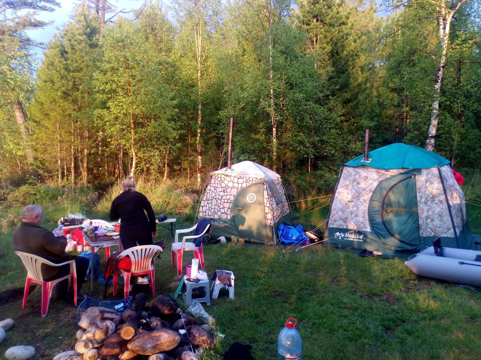

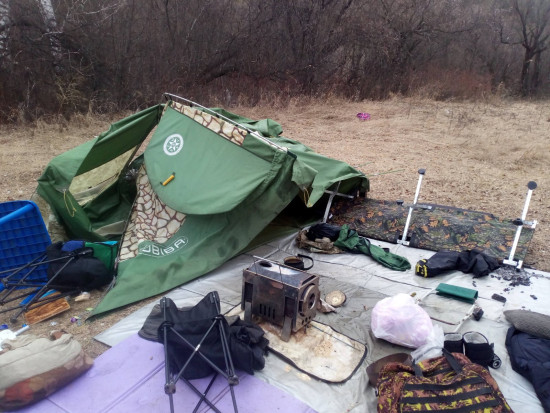

Ветра бывают разные. У нас с Байкала может в 1 мин. налететь такой штормовой ветер, что переворачивает стол, стулья, зонт и отрывает натянутый тент.
https://rutube.ru/video/d1bd4751b16cc29 ... ae/?r=plwd
Мобибы вроде стоят, но всему есть предел. Надо обязательно использовать все растяжки и очень желательно подгрузить тяжёлыми предметами юбку палатки. По моим прикидкам Мобиба выдерживает ветер 15-18 м при соблюдении этих условий.
Но бывают такие ветра, что и Мобиба не выдерживает.
Вот после штормового ветра на Байкале - унесло зонт, тент, перевернуло стулья и стол. Палатки на всех растяжках, кроме того, стянуты друг с другом, ИЗН тоже на отдельных растяжках.
А здесь даже Мобиба не выдержала, но то ураган на реке Белой.
