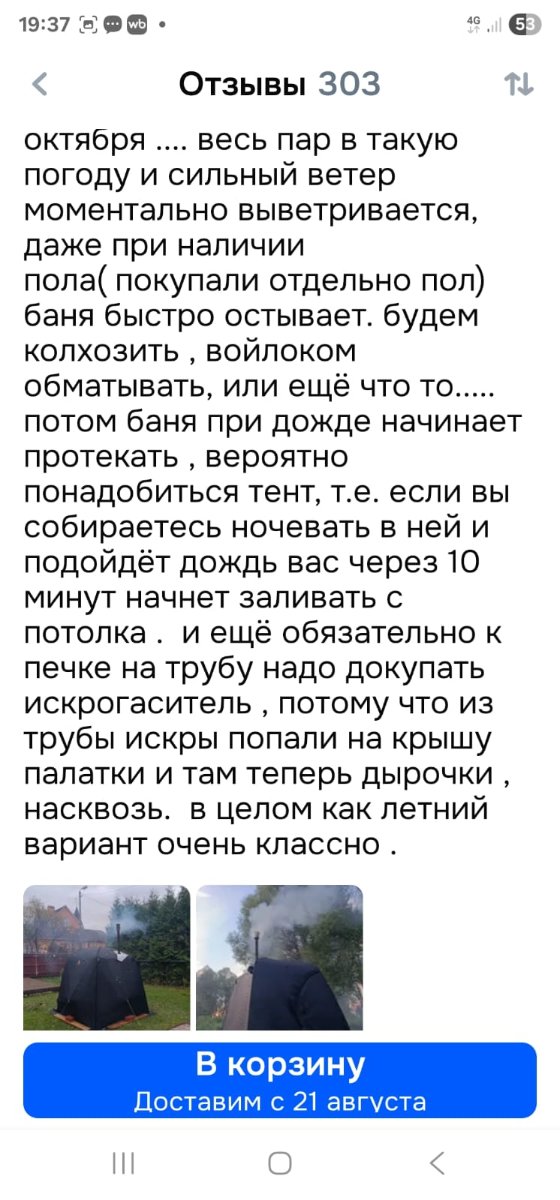

Цитата из отзыва: "в целом как летний вариант очень классно". :-D
А в остальном, прекрасная маркиза, Всё хорошо, всё хорошо! :good:

Это на ОЗОНе из отзывов про палатки Морж. Люди уже похоже догадались, что палатки "Морж", как и любые другие "кубы" - это китайская продукция.
Хотя, не факт. Наверное многие так и продолжают верить, что эти палатки шьют где-то в Екатеринбурге.))) Как Мобиба шьет свои палатки в Новосибирске, ага!
На простейший куб требуется 5 хабов и 20 шпангоутов. В России если такое качественно произвести - цена будет золотая.
Но я хотел добавить пару слов про стеганную ткань. Покупатели кубов гордятся, что у них "3 слойные тенты".
Они верят, что этот тент якобы "держит тепло" дольше. Продавец их убедил, что точно это лучше, чем два тента с воздушной прослойкой.

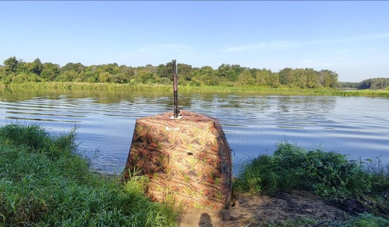

Тут писал что на Рыбинском водохранилище при сильном ветре не смогли поставить куб, но думаю что тогда и с мб 10 и 15 возникили бы проблемы. Просто порывы были такие что мы держали палатку и нас двоих практически тащило по песку, а не то что её схлопывало)) . Ну это было в том году и палатка была другая . Месяц назад опять ездили в это замечательное место и в баньке очень круто отдохнули и не каких проблем с кубом не было)

Афоня писал(а): 12 сен 2025, 17:21 Месяц назад опять ездили в это замечательное место и в баньке очень круто отдохнули и не каких проблем с кубом не было)
Ранее я это уже писал.
Парился я в кубе с КЦ-4, владелец палатки попросил поставить мою печь в неё. Также парится можно и с 4 шестами, обтянутыми плёнкой. Тут весь вопрос в удобстве. Продух в Кубе, был выполнен просто вшитой молнией, приходилось вставлять пустые пивные банки. После Мобибовской распашной двери, я конечно тихо матерился, входя в их угловую. Ну и конечно, пришлось её заливать водой, после попадания искр на крышу. Хотя крыша была застелена плащ-палатками. На следующий год, куб к утру истлел, от попавшей искры. У Мобибы, от попавших искр, просто остаётся малюсенькое отверстие. Размер и время сборки/разборки палатки не принципиально, всё вожу на прицепе.
