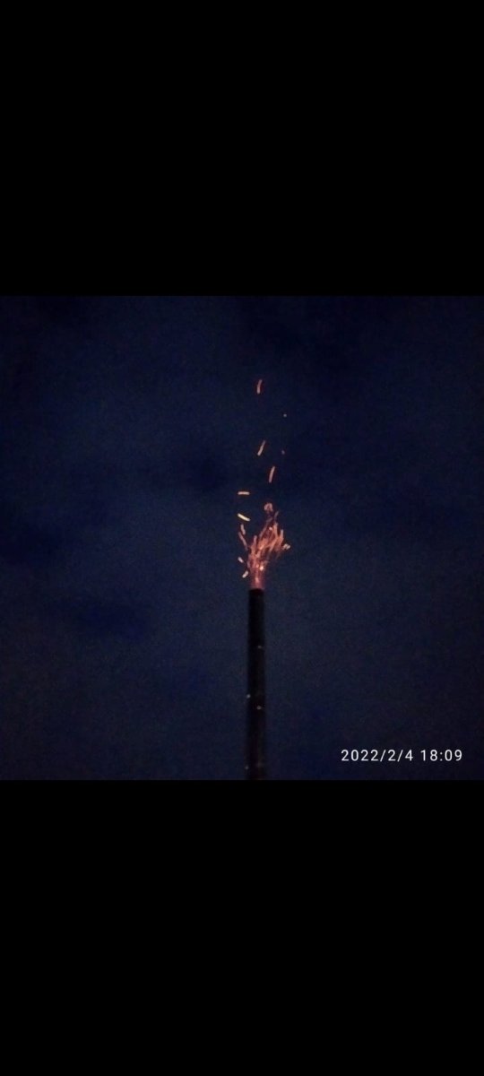

bn4 писал(а): ↑30 апр 2025, 19:25 Забыл сказать ,что наверх трубы установил колпак ,грибок так называемый , может он виноват ?
А зачем установил? Красивый колпак? Или же на искрозащитной накидке решил сэкономить? ;-)
Иногда когда топишь печь, пламя вырывается из трубы, даже имея два дополнительных сегмента. :lol:

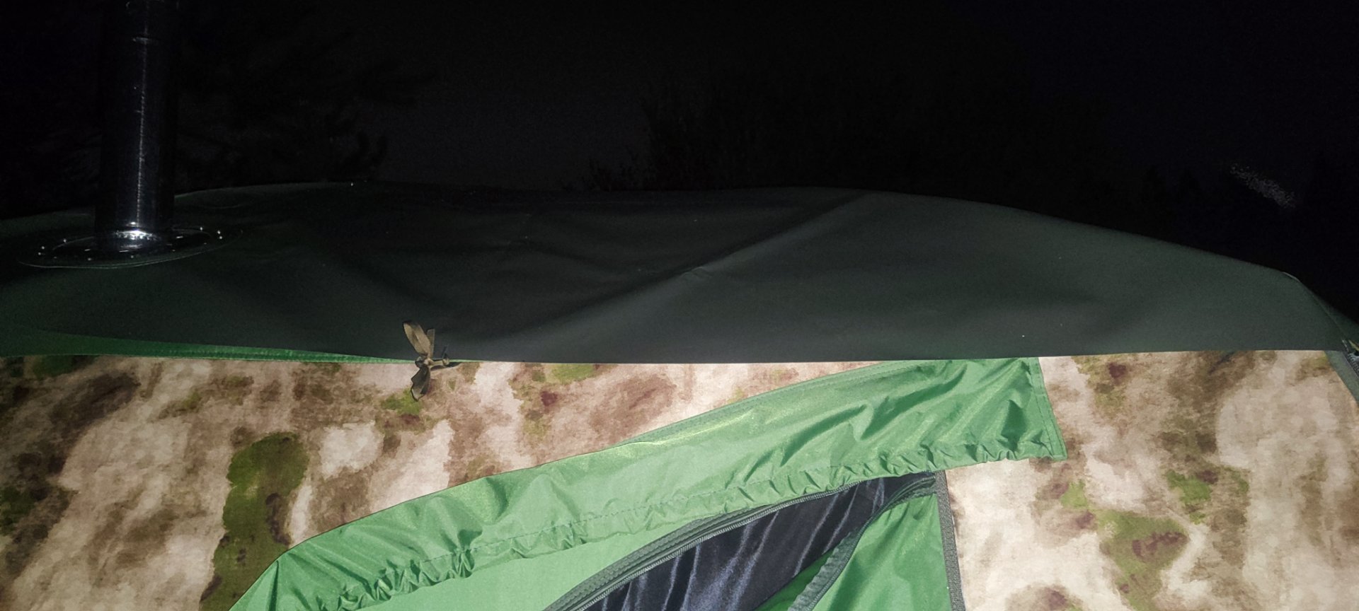

Нет,изн купил стоит , я просто решил использовать как стационар и решил закрыть просто от дождя не более.
