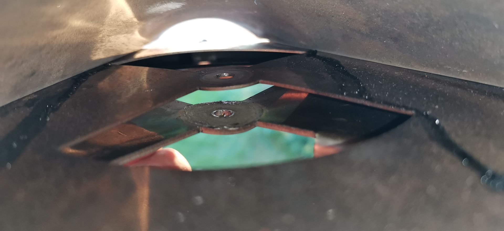

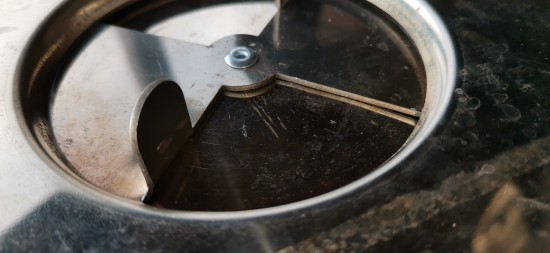

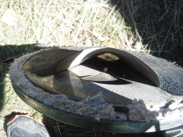

Сфоткал заслонку.
В отщелкнутом состоянии.
В прижатом состоянии.
Разница значительна. Буду исправлять.

Бигстеп писал(а):Сфоткал заслонку.
Просто вдавить на ось (по фото - вниз) не прокатит? Немного добавить расстояния на температурную деформацию, чтобы не защелкивалась.

Наверное я не так описываю. Играет неподвижная часть заслонки, т.е. часть двери. Сама движущаяся заслонка ровная.

Бигстеп писал(а):Наверное я не так описываю. Играет неподвижная часть заслонки, т.е. часть двери. Сама движущаяся заслонка ровная.
Ну тогда еще проще. Отодвинуть ее от подвижной путем механического воздействия.

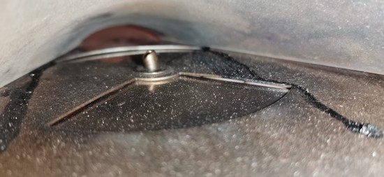

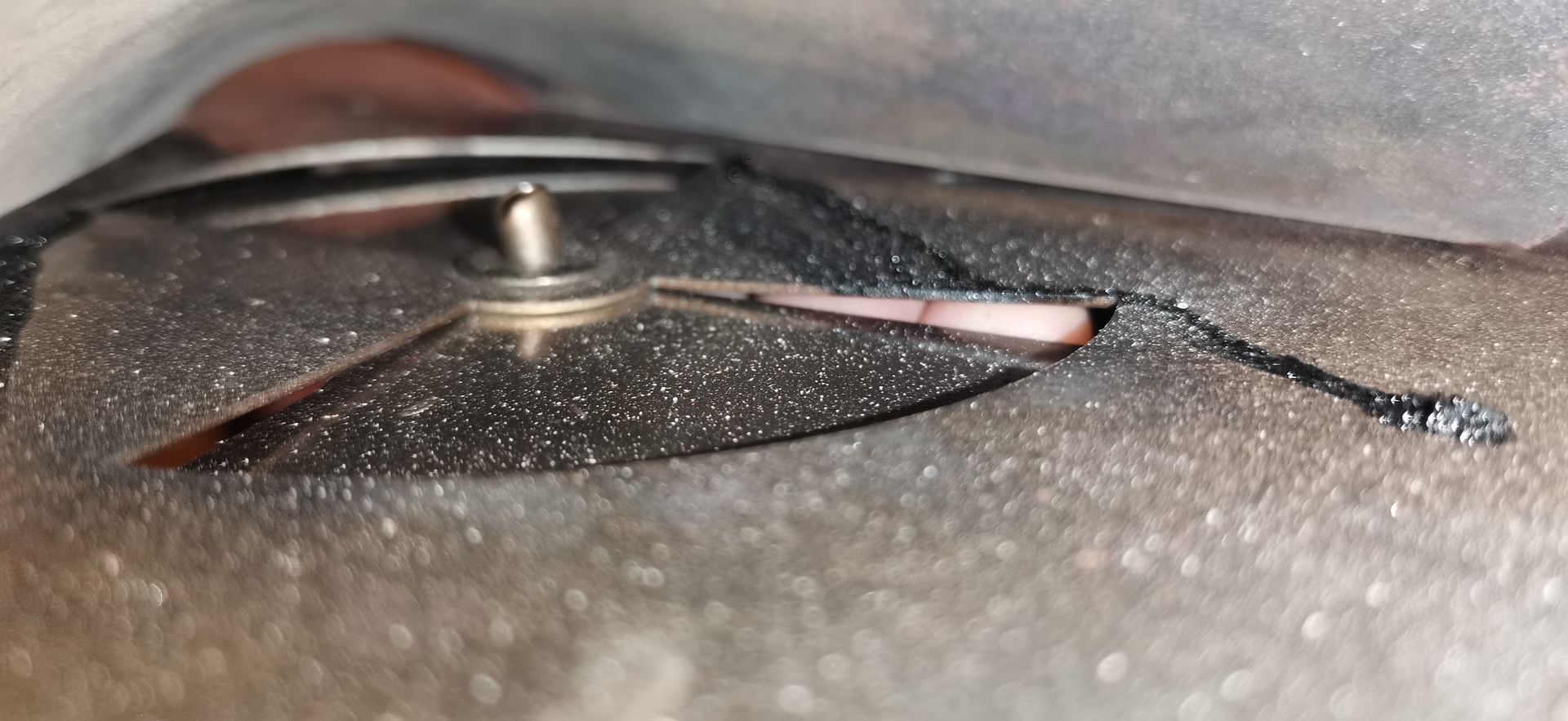

У меня так. Т.е. небольшая щель в крайнем положении остаётся всегда. Если смотришь фронтально - щель не видно, если сверху - видно.

Спасибо. У тебя зазор чуть меньше.

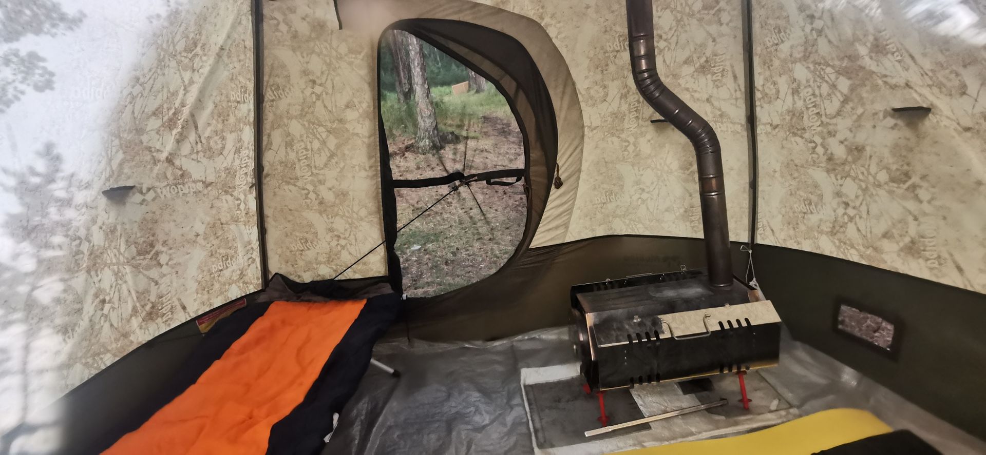

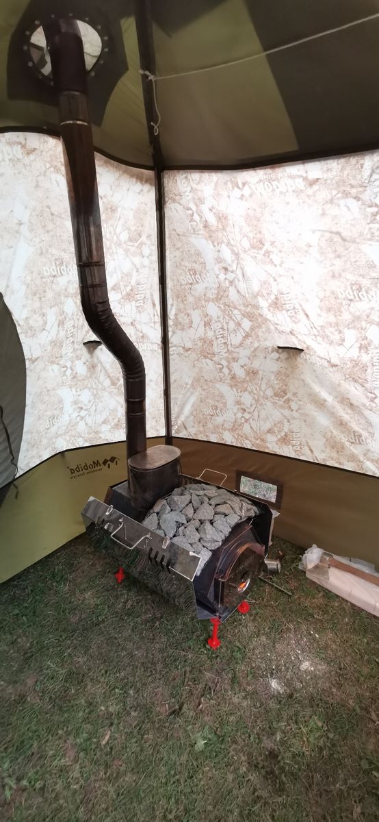

Всем привет! Отчёты пока некогда делать, а вот вопрос имеется: как её ( Мегасогру) максимально просто,но изящно и т.д. пододвинуть в угол, чтоб было не на половину МБ-15?) Коленами? Или ещё разделку сделать, (тут с одним девайсом подогнали её) по месту? Вот фото для наглядности ( что-то из нормального ракурса и нет ничего, первый раз же с ней в МБ-15):
Сообщения: 2586
Благодарил (а): 7069 раз
Поблагодарили: 4925 раз
Re: МегаСогра Универсальная печь
Александр Петрович писал(а):Всем привет! Отчёты пока некогда делать, а вот вопрос имеется: как её ( Мегасогру) максимально просто,но изящно и т.д. пододвинуть в угол, чтоб было не на половину МБ-15?) Коленами? Или ещё разделку сделать, (тут с одним девайсом подогнали её) по месту? Вот фото для наглядности ( что-то из нормального ракурса и нет ничего, первый раз же с ней в МБ-15):
Привет Саша! Я коленами на 45 двигаю, в угол. Ты Мегу в МБ-15 в каком качестве используешь? Ночлег, комната отдыха, суховоздушная баня?
Так-то вторая разделка прямо просится :D
Даже две... Одну на штатное место как на МБ-10, а вторую по центральной ости, над съемным окошком, чтобы по обоим сторонам от печки можно было раскладушки поставить.

Привет.
Я двумя коленами сдвигал в сторону. Все никак время не найду отчет написать.
Вот так.
Или так.

Заслонку кстати отремонтировал. Расклепал, подогнул по форме на самой дверке и приклепал обратно.
Теперь вроде не "играет", за дверку не задевает и щель стала плотнее, но проверить пока не получается.
