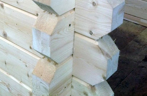

Тема интересная, поэтому давайте я предложу свой авторский вариант, как я это вижу. Вдруг, кому пригодится для собственных размышлений. Все уже знают, наверное, из тех кому надо знать, что у меня баня на Горном Алтае из бруса. Кедровый брус 180 х 180 мм. И я его ничем не утеплял. Снаружи и внутри это чистый массив кедра и больше ничего. Печь в парилке - Скоропарка-12 от Термофора. Пользовался и летом, и в холодное время года в ноябре.
Могу сказать, что массив бруса все-равно сколько-то тепла набирает в процессе парения. Я ведь не просто парюсь, а параллельно размышляю, изучаю тему. Трогаю брус рукой в разных местах, чтобы понять, что происходит.
Я пришел к выводу, что можно уменьшать толщину бруса и собирать парилку из мини-бруса. По-другому это называется "профилированная доска". Подходящий размер видится 135 х 60 мм.
Мини-брус 135х60.jpg (63.43 КБ) 3486 просмотров
Это и по цене дешевле, чем строить баню из полнотелого стандартного бруса, и по термодинамике "мобибийской парной" должно все получиться правильно.
Вот ссылка почитать про такой мини-брус
https://www.domikibesedki.ru/profilirov ... rus-135x60
Мы уже разработали свою стационарную печь и испытали в палатке. Могу заверить, что если Вы создадите парилку по моим рекомендуемым размерам 2500 х 2500 х 2500 мм, то эта печь прокачает такую парилку из подобного бруса и будет так, как должно быть по мобибийской теории хорошей паровой бани.
То есть ответ на вопрос "мобильная или стационарная" мне видится так. Нужно иметь Мобибу, чтобы обеспечить комфорт на природе. И нужно иметь свою стационарную баню, но построенную по мобибийской теории паровой бани. Стены из профилированной доски толщиной 40-80 мм. Доски профилированные, соединенные между собой по профилю для лабиринтной термоизоляции. Если вдруг при усушке откроются щели, можно сделать нащельники. Но ни в коем случае не утеплять, не использовать никакую мин.вату, фольгу. Ничего такого. Только дерево. Микрощели приветствуются, баня будет дышать. Это я Вам опять же говорю из своего многолетнего опыта. Было такое, что я делал парилки из брезента. А там в принципе улицу было видно изнутри через неплотное плетение нитей. У брезента нет пленочного покрытия. И в такой парилке все-равно создавалась хорошая легкая для дыхания и горячая атмосфера. Этот опыт я получил зимой 2002 г. в Шерегеше, когда ставил Мобибу на горно-лыжной трассе. Так что не бойтесь микрощелей. Крупные щели закроются полосами пакли, войлока.
Сруб из относительно тонкого мини-бруса и холода в себя много набрать не сможет, когда баня будет зимой выхолаживаться, ожидая приезда хозяина. Потом печь быстро восстановит кондиции, прогреет эти стены. И эти же стены не имеющие большой массы не будут набирать избыток тепла, чтобы сушить паровую атмосферу в парилке. То есть по-сути, я предлагаю создавать стационарную баню по типу "деревянной палатки". )) Мини-брус хорош тем, что потом не нужна отделка, не нужен каркас. Это технологично. Доски эти не тяжелые. Можно двоем быстро собрать такой домик. Скажем, парилку 2500 х 2500 х 2500. К ней примыкает комната отдыха и раздевалка 5000 х 2500 мм. И еще тамбур какой-то небольшой перед входной дверью. То есть общие габариты сруба 7500 х 2500 мм. Но если нужно поэкономить место и материалы, то можно ограничиться габаритами 5000 х 2500 мм. Но это все-равно будет прям настоящая стационарная баня без всяких оговорок. Ставить я бы рекомендовал на винтовые сваи. Пол в парилке и в комнате отдыха - паркетная доска из ламината ПВХ с текстурой под натуральное дерево. Основа в виде доски из лиственницы. Большое окно в парилке на всю стену. Стеклопакет двухкамерный с форточкой.
