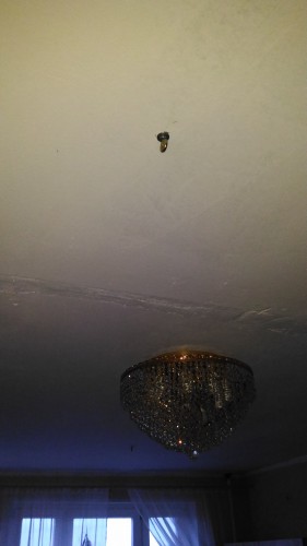

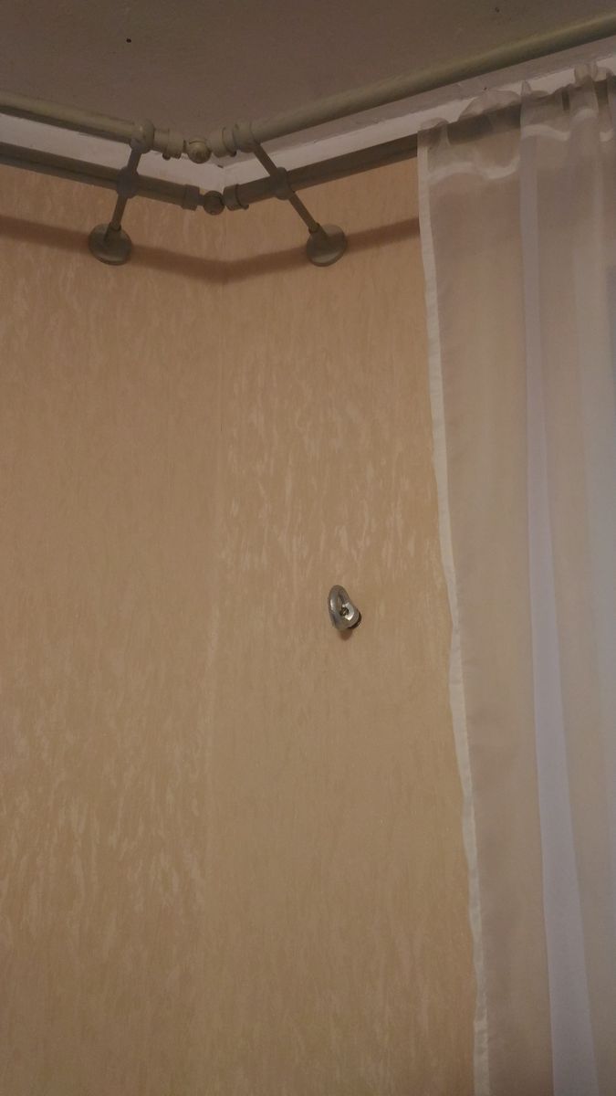

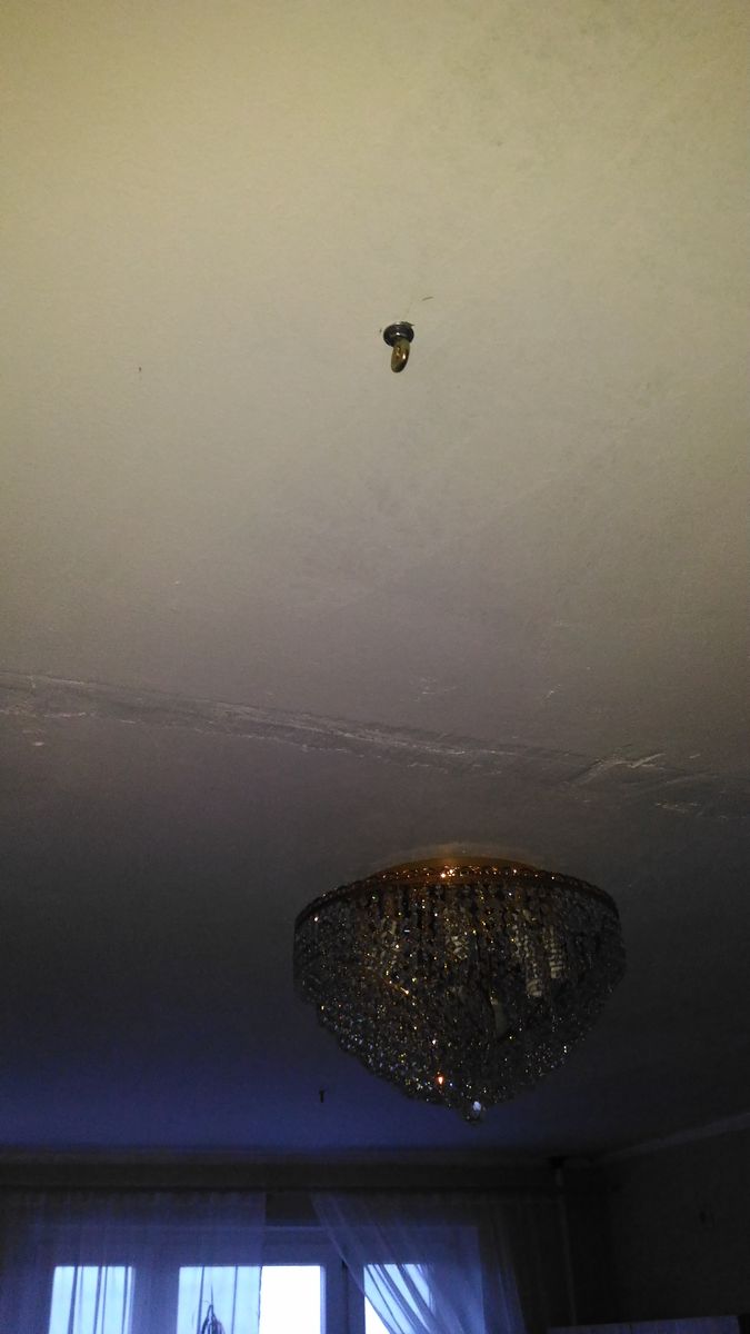

glu_iv писал(а):Adventurer
Я вот сейчас представляю за какое место меня подвесят сделай я так! Точно не выжил бы)))
а как туристу без петелек? И ... это в каждой у меня, если ребенки гамак захотят или мешки подвесные или кресла? А после дождика "домик" сушить даже в радость...
