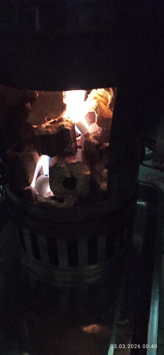

Время было вечером, поехал в гараж в 22 часа, снег раскидал под баню еще позавчера. Погода минус 2, ветра нет, снега нет. Ставлю десятку, ПС-750 и ПСН-400.
В жигу-3 налил теплую воду, и 3 брикета пиникей рубил на 6-8 кусков. Пошла парогенерация и я обалдел, в минус 12 было легче.
Такое чувство что я затопил баню летом🤭. Дверь на клапан закрывал только когда уже температура начинала падать. Напарился от души, воды брал с собой 40 литров.
Под конец бани повалил снег, и палатка стала как снеговик😁.
Начал баню в час ночи закончил только в 4 утра.
