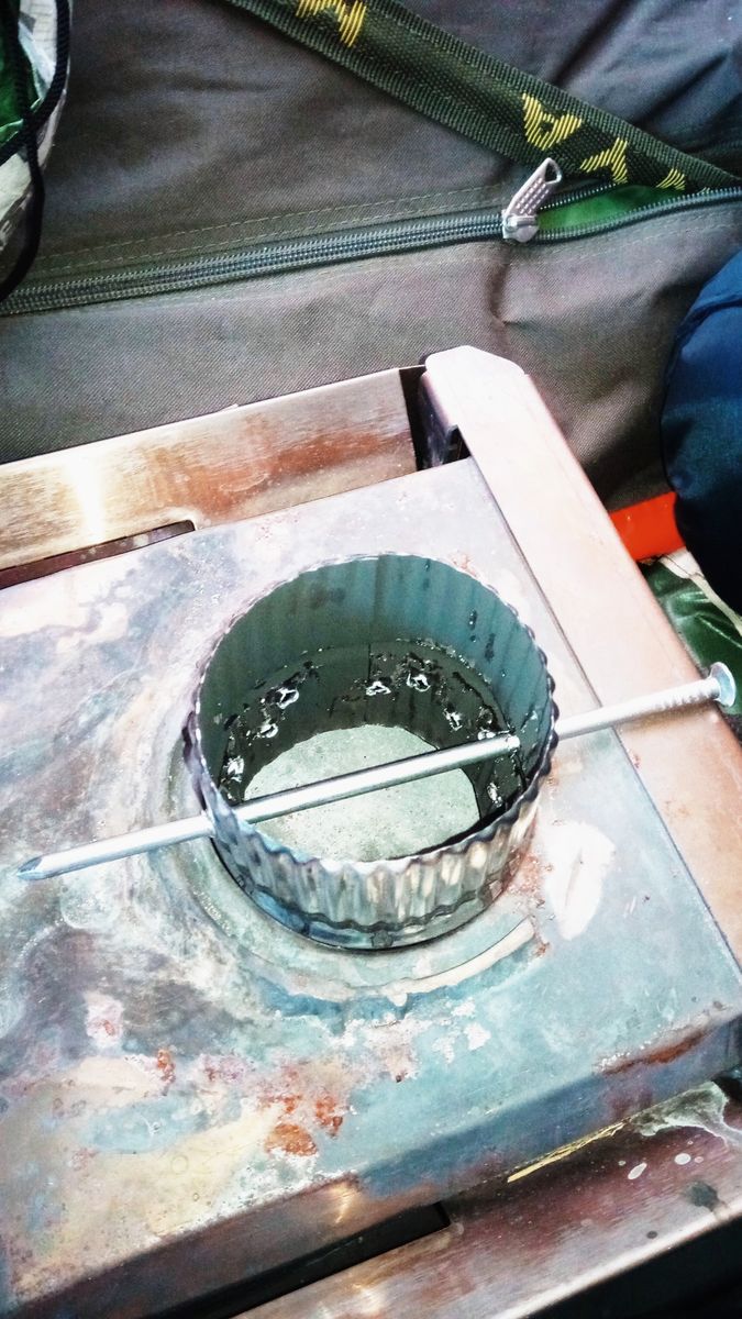

Приветствую! Я вот так решил проблему стыковки Алтай- Парафон ( С водой он намного тяжелее чем просто труба) всё норм.

Александр, спасибо) Простое изящное решение)Я думал уголки и на заклепки. Пойду куплю 200к. Если лень победит - гвоздь загнать минутное дело.

Топорно, но надёжно. С такой проблемой можно просто три болта вставить изнутри, чтоб наружу торчали. Эффект тот же, но выглядеть будет изящней.
Re: Ремонт Медианы
Ivan писал(а):Топорно, но надёжно. С такой проблемой можно просто три болта вставить изнутри, чтоб наружу торчали. Эффект тот же, но выглядеть будет изящней.
Именно в моём понимании чем меньше чего либо внутри дымохода тем лучше, да и в данном конкретном случае «женитьбы» Алтая и Парафона это идеальный на мой взгляд вариант, чем усложнять и добавлять ещё одно углубление в трубе Парафона, проще проточить два отверстия друг напротив друга, чем три. А так спасибо за «высокую» оценку.

Оценка коленочного решения действительно высокая, без ковычек. В походных условиях - только так! Минус вижу только один - возможность болтаться дымоходу поперёк гвоздя. С тремя точками опоры такого не будет.

"Именно в моём понимании чем меньше чего либо внутри дымохода тем лучше"
Полностью согласен. Отверстия в печи и трубе - это "слабые" места. Так что гвоздь зачет)

Ivan писал(а):Оценка коленочного решения действительно высокая, без ковычек. В походных условиях - только так! Минус вижу только один - возможность болтаться дымоходу поперёк гвоздя. С тремя точками опоры такого не будет.
Сначала поставил переходник, а уж потом по месту сделал дырки под гвоздь, гвоздь нужен лишь только для того чтоб разгрузить вес Парафона с водой с посадочного места переходника на печи, иначе это всё упиралось в печной оборот Алтая, вследствие чего тяга уменьшалась отверстие уменьшалось, тяга соответственно тоже, потому и дырок наделал в переходнике, после гвоздя всё стало работать так как и должно, плюс он был ещё как запасной для дверцы Алтая), там тоже его использовал), а так, в любом случае пока центруешь печь относительно разделки небольшие перекосы неизбежны.

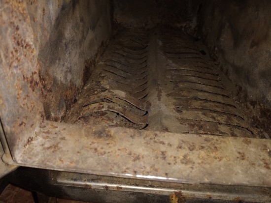

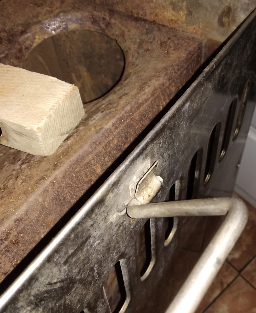

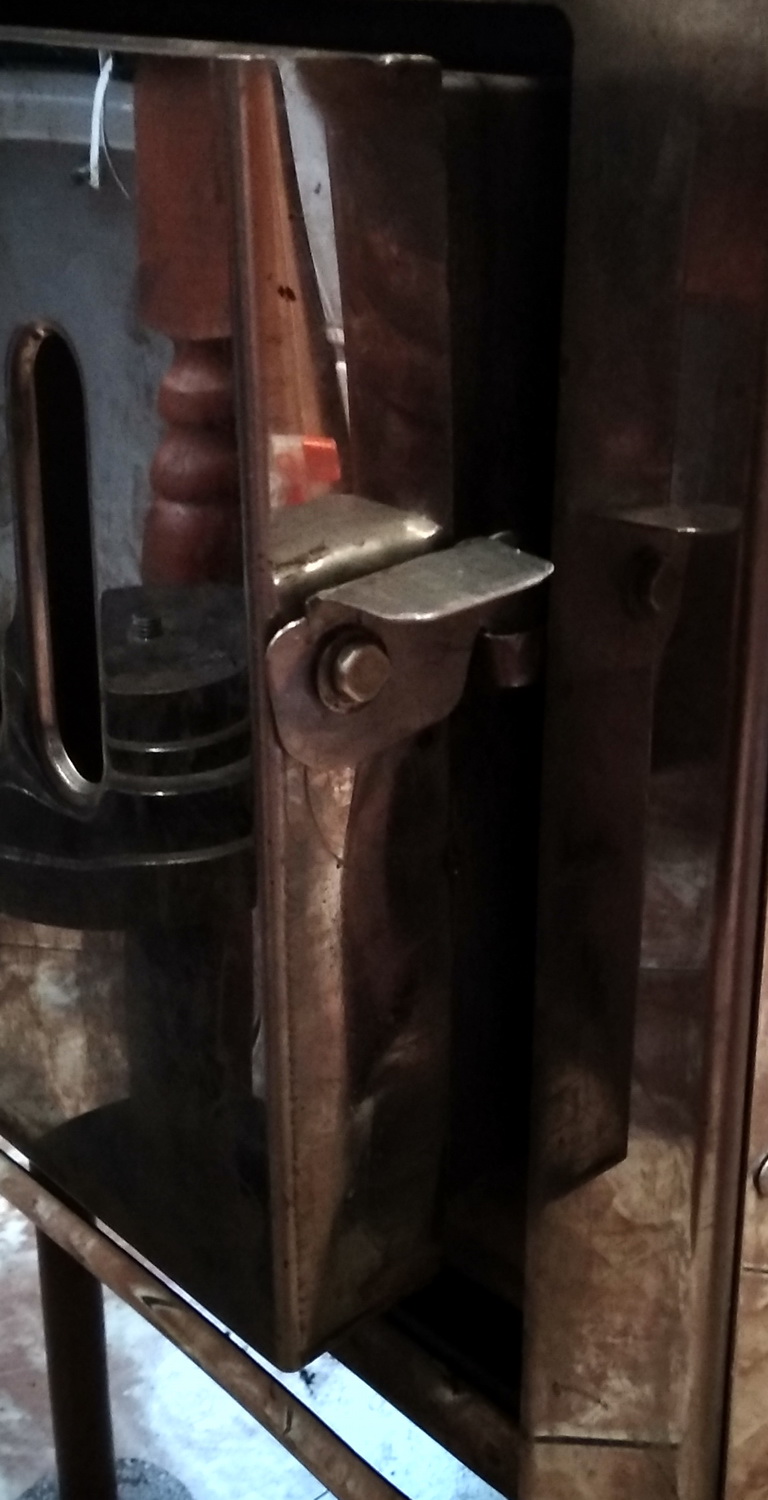

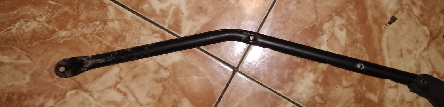

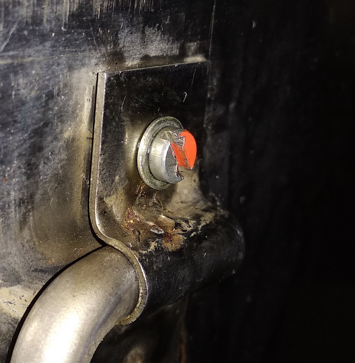

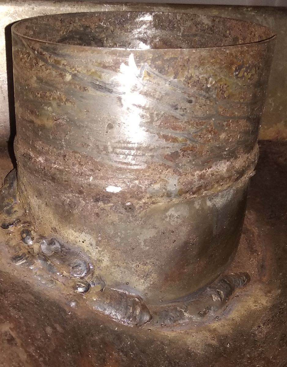

Доброго времени суток. Почил я свою печку. Начал с ремонта патрубка. Он попросту проваливался внутрь топки.
Был найден уникальный не жадный сварщик, который мне патрубок приварил. Заодно проварил на всякий случай днище и подварил ножку. Ножки у меня уже не разборные. Предыдущий хозяин их пытался отвинтить. Ни чего у него не вышло, а гайку вместе со сваркой подвыдрал. Прикрутил ручку на болт. Далее смастерил ручку дверки топки.Затем Выравнял колосник. Точнее выровнял -это громко сказано. Выгнул в сторону противоположную зольнику.))) Помогали мне в этом непростом деле: рожковый ключик, плоскогубцы и монтировка, оставшаяся после разборки детской коляски). Ну было жалко, что на печку из-за несъемных ножек чехол не одеть. Поэтому в нижней части были вырезана четыре пятака и чехол теперь одевается. Ну и поддон зольника немного шлифмашинкой обработал: скруглил углы и кромки. На фотках выглядит все немного страшновато. В живую все смотрится вполне себе неплохо. Печь создает впечатление надежной. Думаю послужит еще.

Хорошо, что печь снова в строю! Когда испытания?
Странно как-то патрубок выглядит. Он действительно под углом или это оптический обман?

Ivan писал(а):Хорошо, что печь снова в строю! Когда испытания?
Испытания скорее всего весной. Сейчас уже у нас прохладненько, а бак для воды я так и не починил. Тот сварщик, что печку мне варил уехал в длительную командировку.
Патрубок подняли вверх. Приварили его относительно перпендикулярно горизонтали. Просто варочная панель выгнута сильно, поэтому кажется, что труба под углом. Варочною я не стал ровнять. Я столько матюгов не знаю))) Да и смысла особого не вижу. Камушки на нее уж как-нибуть уложу.

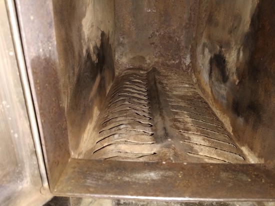

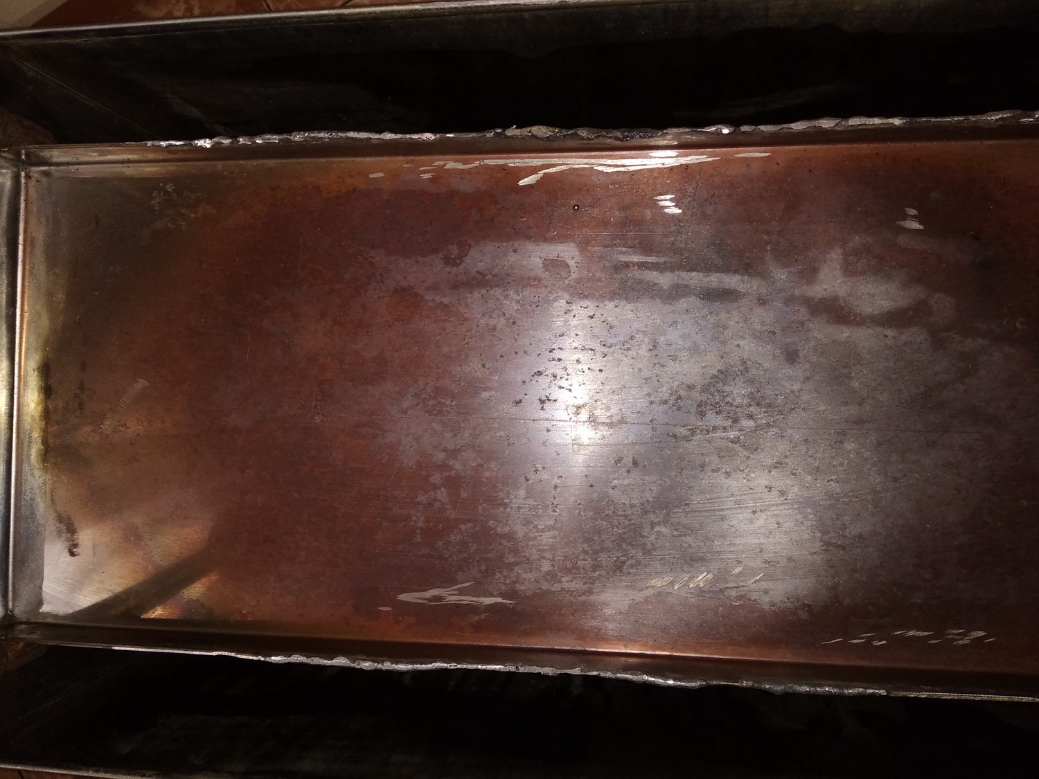

Друзья, доброго времени суток. Обновил топку на своей старенькой медиане. Ну точнее как обновил. Наш дилер Сергей приехал печку забрал со старой топкой и привез на следующий день уже обновленную вместе с шапкой банной фирменной для любимой супруги, а я деньги отдал))) Теперь у меня и ножки в печи выкручиваются, что меня несказанно радует. Полчаса ползал вокруг обновленной печи,любовался. Нравится.
Единственное, у меня медиана старенькая 2012 г.в. ориентировочно и у конвектора нет нижнего листа. Если кому не сложно выложите пожалуйста хошие фотки низа печи. Быть может попадется мне рукастый мастер и согнет лист нержавейки. Хочу просто представлять, как он должен выглядеть. Заранее спасибо.
