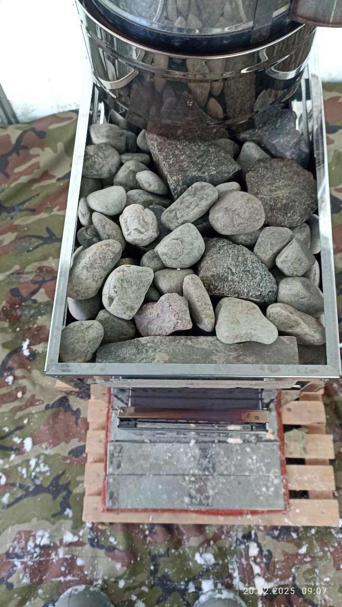

Первые пять брикетов,можно и больше было положить, для прогрева камней,они в контейнере на улице хранятся.

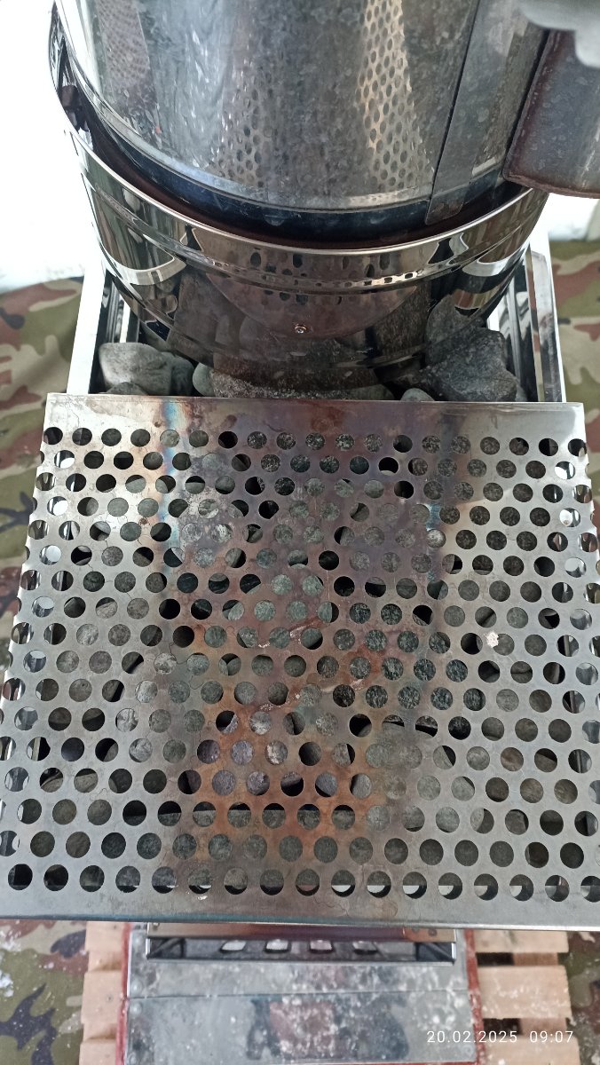

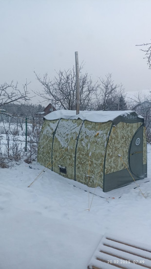

Ещё немного фото. Баня утром. Забыл слить воду,пару сантиметров.

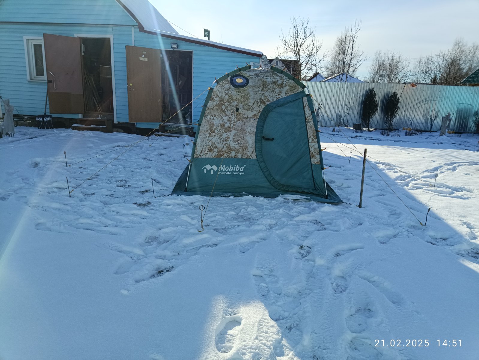

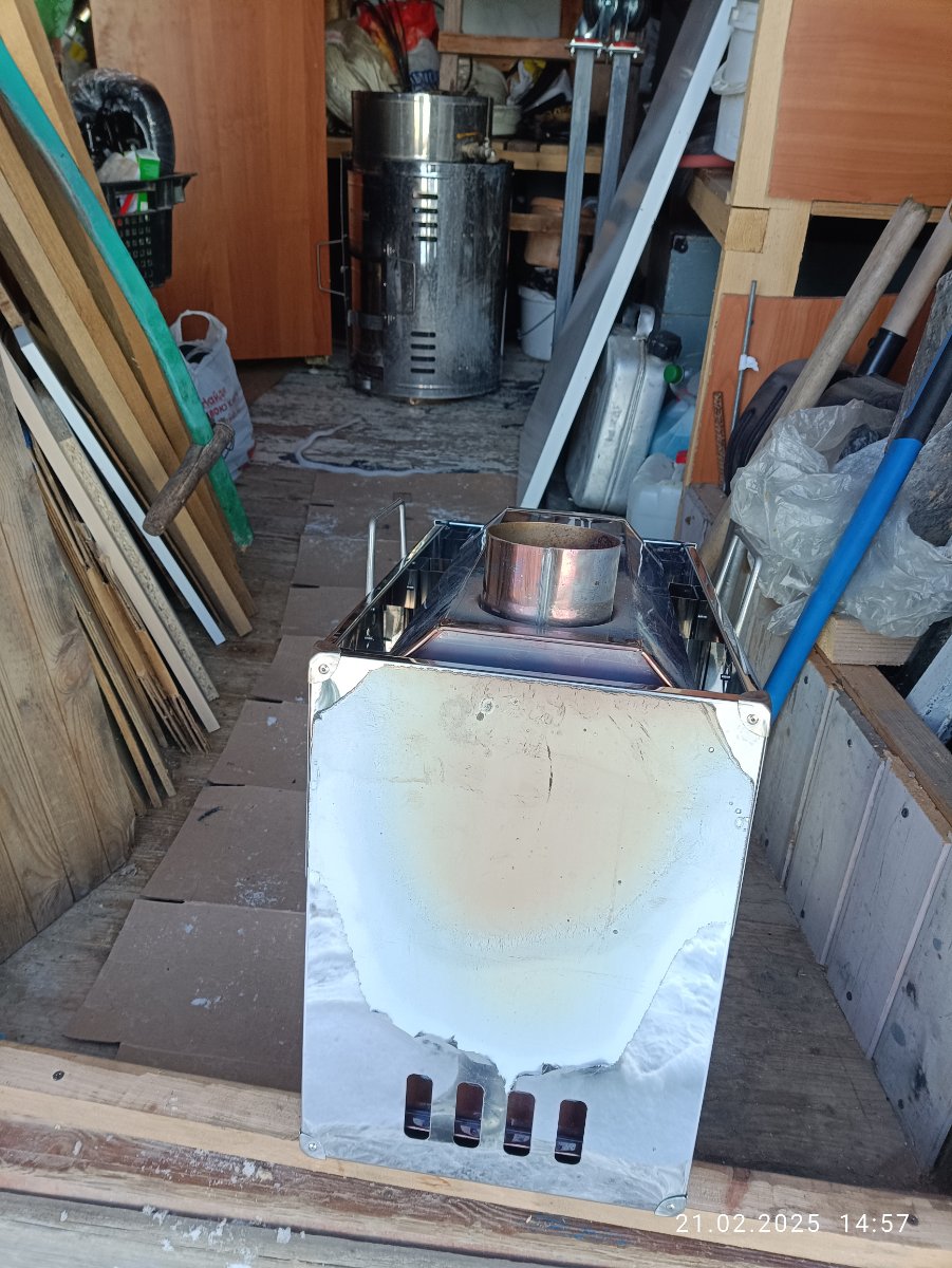

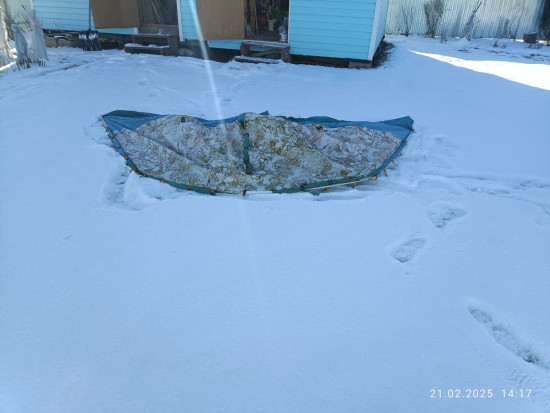

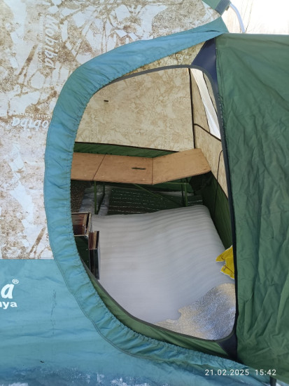

Через четыре года здесь будет город-сад(с), где то там мечтали рабочие :D . А я всю неделю мечтал, что на этом месте будет стоять РБ-200 в которой потестирую М8П4.
Да что тут ставить, сказал я, за час управлюсь. :lol:
И началось-Ооо попки, прикольно застёгиваются, да памятник надо поставить ребятам, которые зимой выезжают с баней, колышки от Бахи в ме́рзлую землю вообще не забиваются. Ещё много чего было такого, почему я закончил подготавливать баню в 5 часов вечера. :lol:

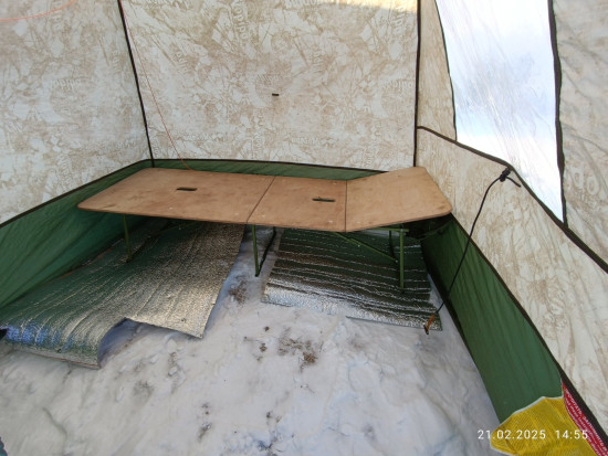

В наличие была только кровать КС-400, в последствии оказалось что это и к лучшему. :sarcastic:

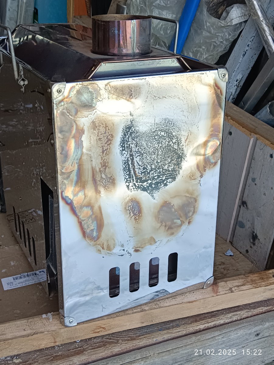

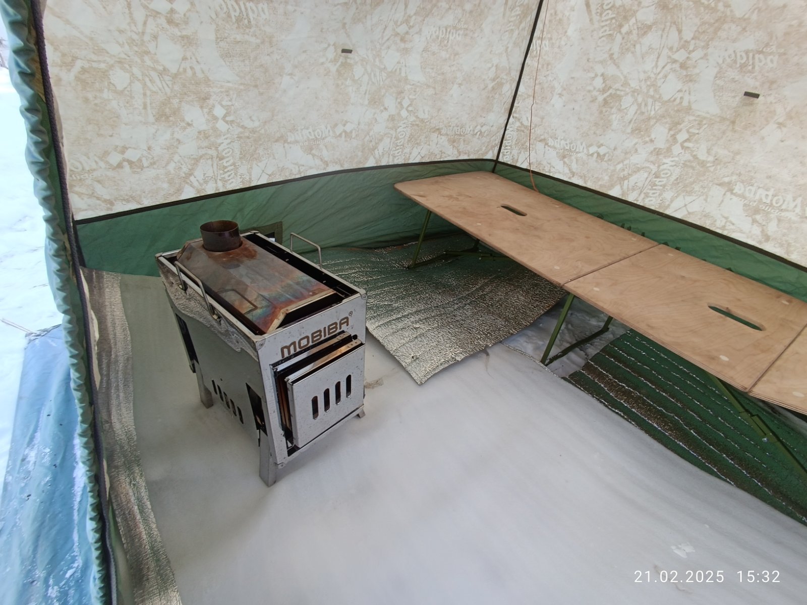

Надо печку ставить, а я вспомнил что транспортировочную плёнку подпалил в прошлый раз. :facepalm:
Спасибо Антону за совет, обжёг газовой горелкой и проте́р уайт-спиритом.
Пол застелил обрезками пенофола.

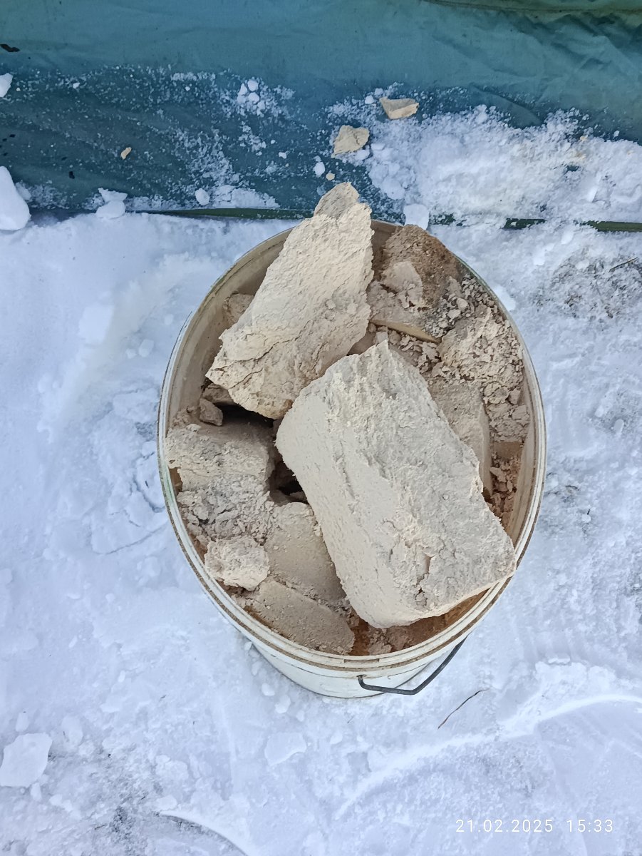

Выше писали, что 5 руфов нормально, значит 6 будет в самый раз, решил я. :lol: Но не тут то было, руфами не пользовался года четыре, они у меня только копятся, после каждого выезда на природу, видимо запечатанная пачка "задубела". O_O Не смог я её расколоть топором. :facepalm:
Было ещё ведро распечатанных руфов, много лет назад после каждой бани складывал остатки туда. Вот они ломались рукой, видимо набрали влажность за эти годы. Забил ими полностью топку, естественно количество не скажу.

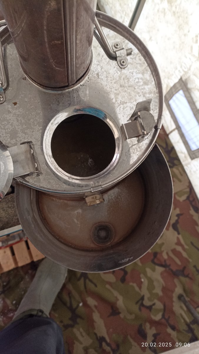

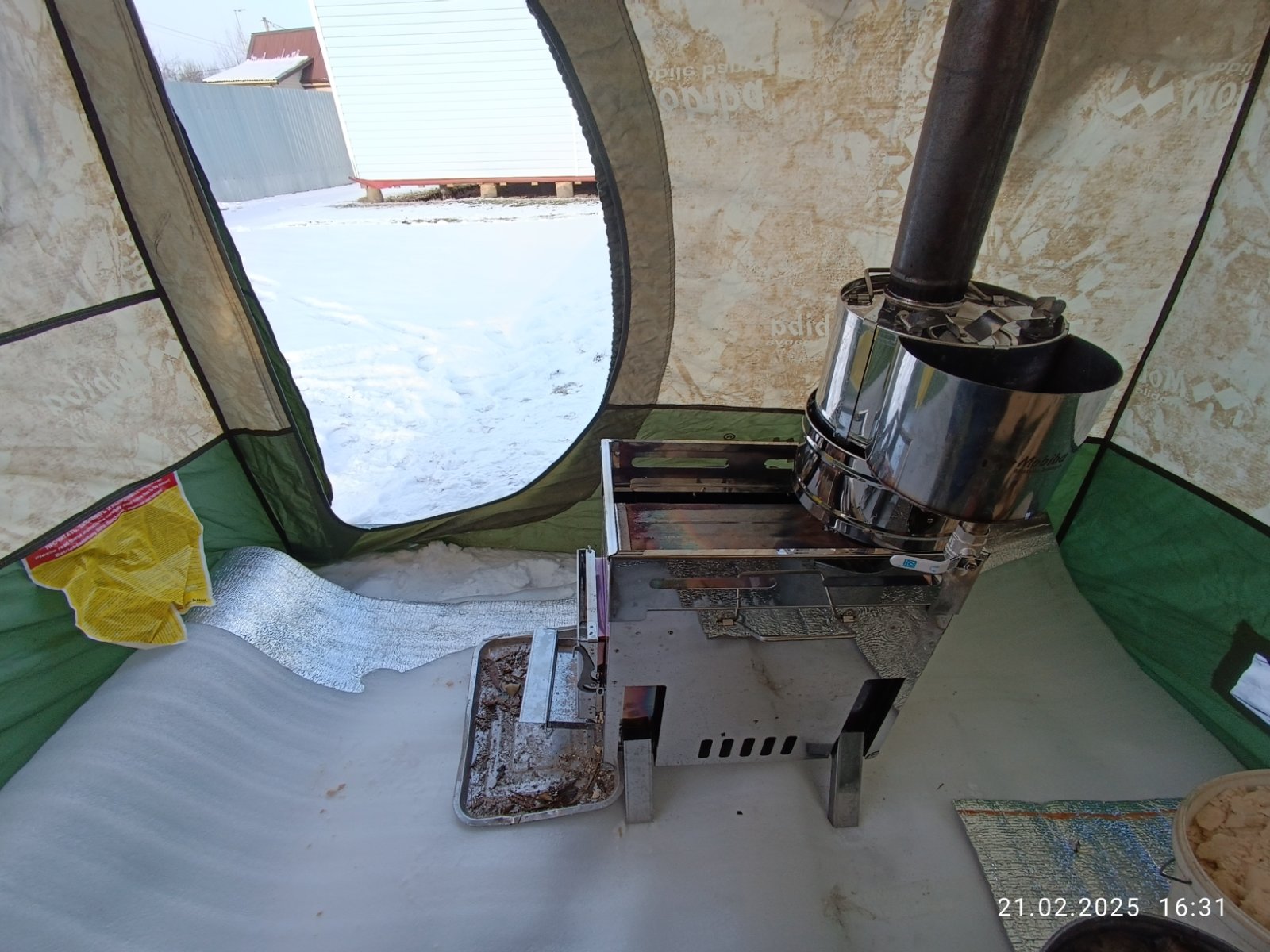

Про то что поставил 8 секций трубы, а потом увидел что не поставил на печку парофон и полочку под камни, уже писал? Нет. :sorry: :facepalm: Ещё думаю, что это труба входит в печку так туго. :lol:

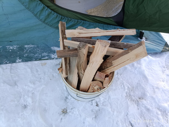

Дополнительно расколол потоньше сухих дров из сарая целое ведро.
Заберая вперёд, сразу скажу- не пригодились. Завтра с папой будем их использовать, правда с ПБ-3.

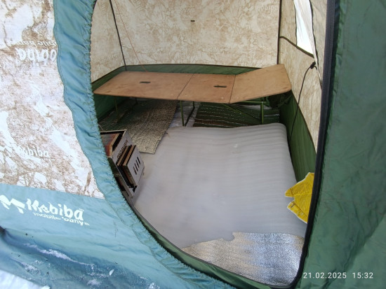

Единственный минус у РБ-200 для этой печи, что разделка стоит ближе к стенке с дверью. При входе в палатку можно и задеть. Я был один, ходил аккуратно, зная об этом.
У Михаила с Алексеем на видео разделка ближе к длинной стороне палатки и печь стоит глубже от входа.
Получается и от стенок далеко.

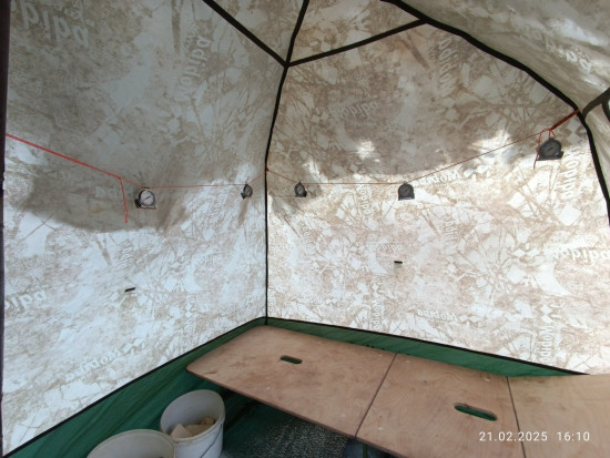

Повесил 5 градусников вдоль полока и левой стороны. Все рабочие.

В баню пошёл где то спустя 13 минут после подтапливания печи. Парогенерация уже была. Постелил полотенце и лёг на КС-400. Не забываем высотой всего 40 см.
Далее описываю свои ощущения и мысли. Лежу, ну вроде бы тепло. Постепенно температура стала повышаться, стал потеть. Сразу скажу, с КЦ-4 и Паробомбой воздух более сухой. Через пару-тройку минут уже чувствую, что в бане, жарко. :D Встал проверить температуру, уже 85 градусов. Хорошо. Лёг дальше, через несколько минут захотелось уже выйти подышать свежим воздухом, температура уже 90-95 градусов. Но ткань палатки не обжигает тело, как бывало с КЦ-4. Зашёл, полежал, поддувало открыто, не трогаю его вообще. Через небольшой промежуток времени стало достаточно жарковато и сильное желание выйти подышать свежим воздухом. Температура на градуснике 110 градусов. O_O При выходе из палатки, своей филейной частью задел ткань палатки или окно, обжогся. :lol:

Перед этим закрыл полностью поддувало, мы тут не на рекорд идём. :crazy: Да и дрова надо экономить. :lol: Зашёл, температура упала до 90 градусов, открыл поддувало. Попробовал попарится веником, не хватает чуть температуры ( но это чисто мои ощущения. Многие скажут, сдурел что ли).

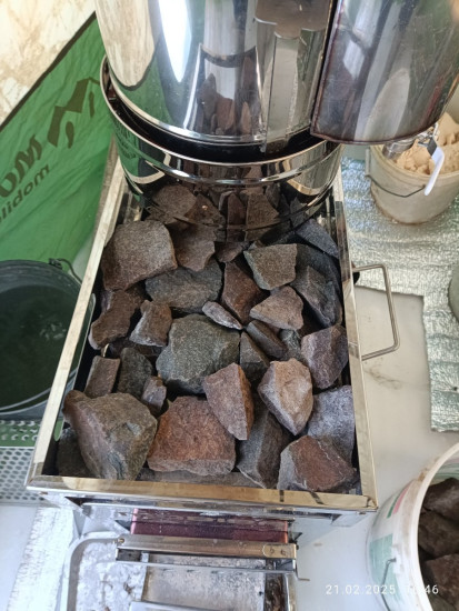

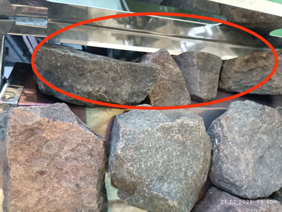

Судя по последнему фото, чтобы хорошо прогреть верхние камни, час-полтора придется печь на форсаже держать, чтобы их с первого же ковшика не "залило".
Доложил камней, приблизительно как в прошлый раз. У меня камни колотые, которые из них не проскакивают вниз, положил на покатую стороны печи, что бы больше камней прогрелось.

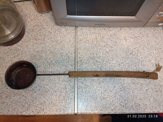

Слил в ковшик
200 мл кипятка из парофона и поддал на камни.
Тут же был "прибит" к полу. %) Только не выше 40 см можно было находиться в бане. Пар злой, кусачий. O_O Выждал время, попарился и выскочил на улицу. Зашёл в очередной раз, полежал, жарко, но я же не парится пришёл, а тестить печку с парофоном. Решил ещё один ковшик поддать на камни. И как думаете, что :sorry: , конечно же опять упал на пол. :lol: Пара много, пар злой, пара хватит всем. За всё это время дрова не подкидывал ни разу, воду подливал 2 раза. Подливал и выходил на улицу, парогенерация начиналась где то через 1.5 минуты.
Решил что пора и честь знать, а то стану как курочка- гриль.
Сливал горячую воду обычно, а заливал холодную в горловину парофона. Вода нагревается практически мгновенно. Открыл топку печи и подтолкнул вглубь даже пару кусочков руфов. Так что печь достаточно экономичная.
Резюме: печь с парофоном (М8П4)-зверь.
