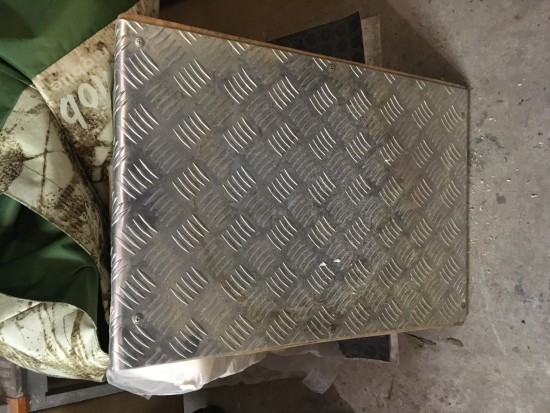

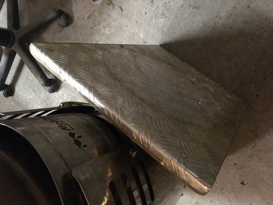

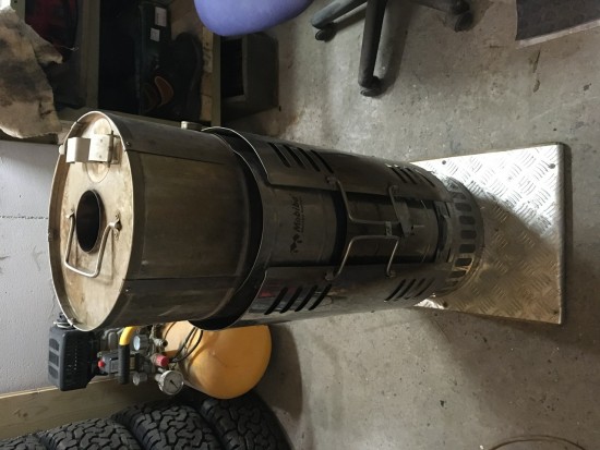

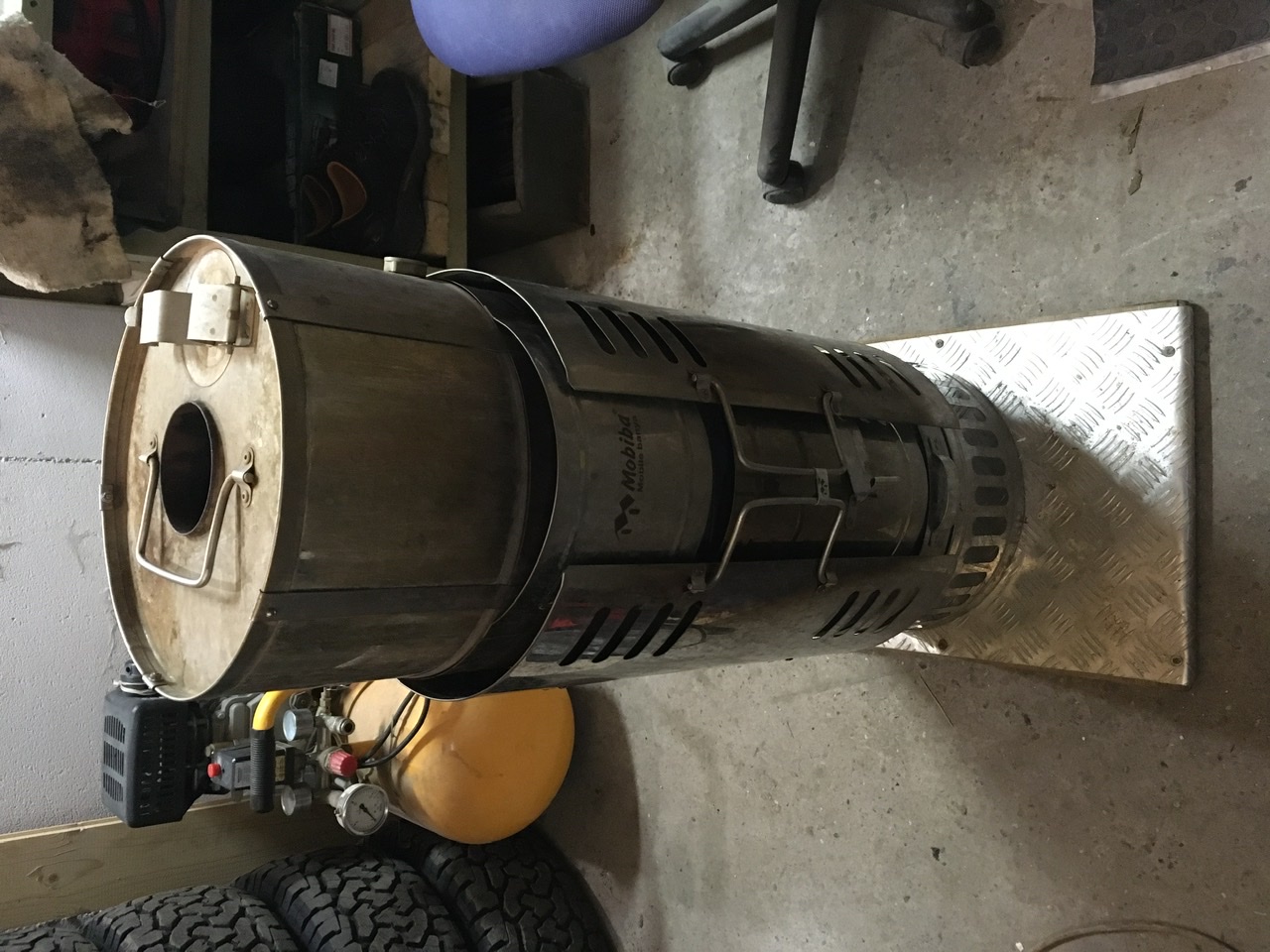

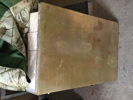

Лучше на фанерку. В идеале, на фанерку, на которой лист железа лежит.
Re: Эксплуатация зимой
Для КЦ-4 сделал так же,только сверху ещё рифлёнеой обшил!

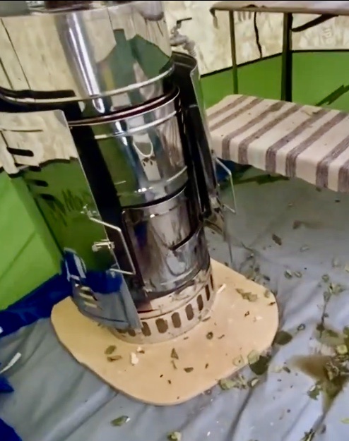

Я ставлю на утепленный пол, ничего не подворачивая, под короной кусок ДВП какой не жалко, перед дверцей металлический противень от духовки.

Сегодня ставил Жига-3,первый раз,прямо на тёплый пол,зная как Жига топит снег и излучает лучистое тепло вниз были сомнения. В общем сделал сендвич на тёплый пол коврик от согра,фанера 10мм,лист нержавейки,ну и Жига-3 сверху. Парились спокойно, пол не пострадал. Из за полочки с камнями меньше стало лучистого тепла вниз за печкой. Фото в бане не делал,сендвич по печью выглядел так. Коврик для МегаСогра будет по шире.

Для КЦ-4 дсп и рефленка
