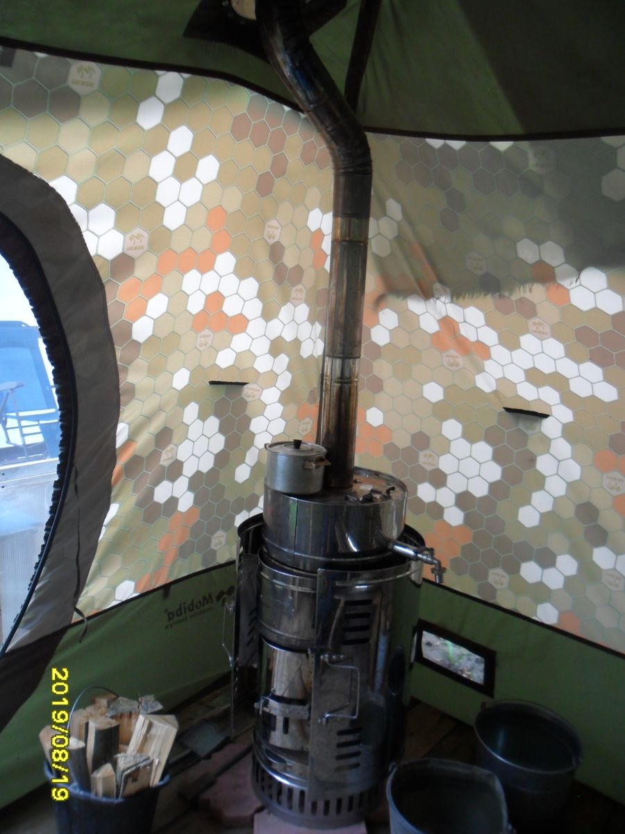

Дров надо много сразу заложить, чтобы быстрей нагрелось,далее по желанию. Если надо потеплей добавляешь,нет- чурочки три и достаточно. Из опыта (у меня три печи было), расход практически одинаков у всех, у меня на три часа парения вдвоем уходит три ведра чурок.На фото видно одно из ведер.Печь стоит так.
