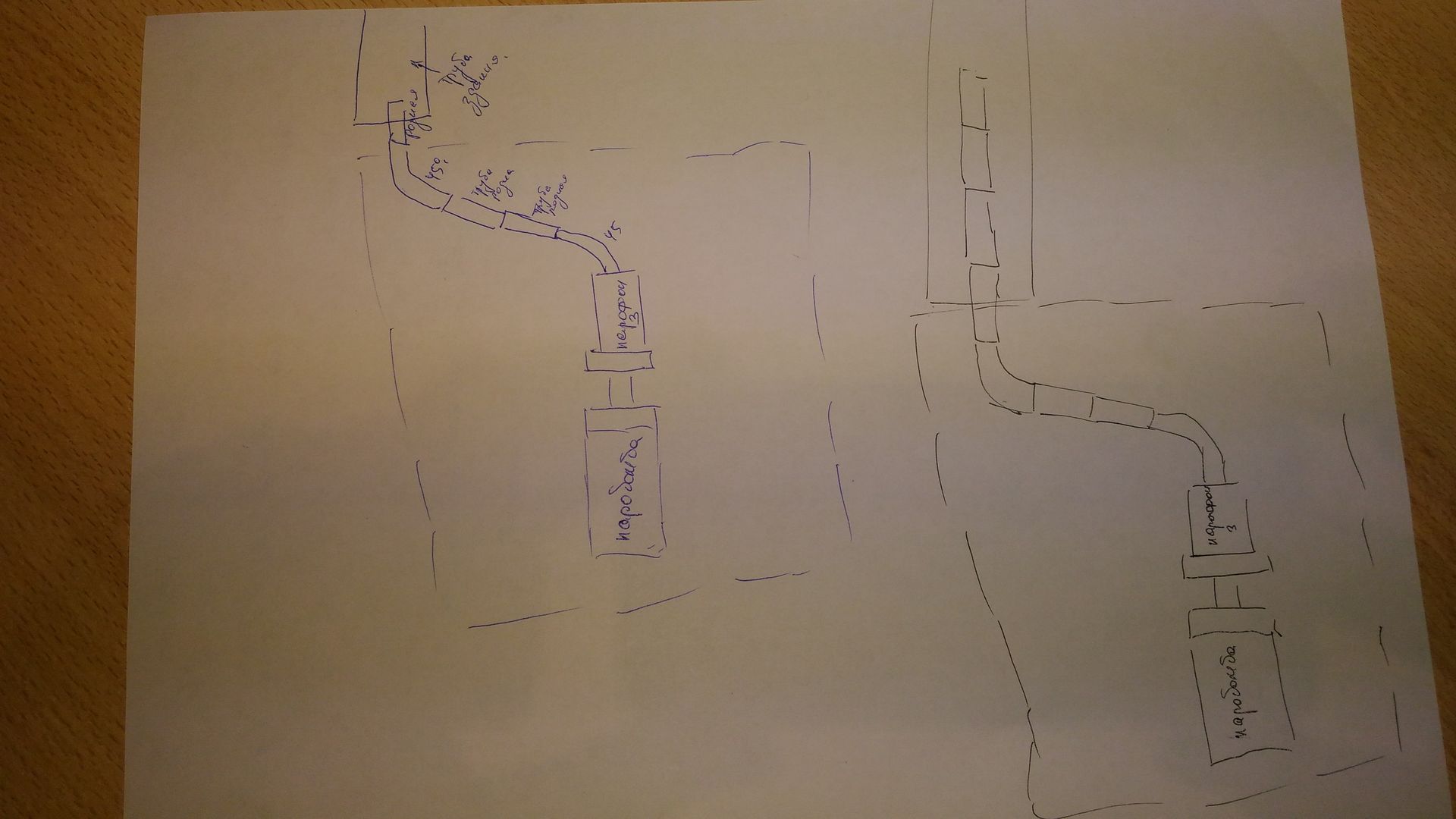

Форумчане, мы тут поспорили с одним коллегой.
Итак я накидал эскиз на бумаге...
теперь поясню
есть помещение, в которое мы поставили парабомбу, к ней поставили парафон-3, далее колено 45, потом 2 родных трубы от парабомбы и коленом 45 вывели в родную от здания трубу.
Труба здания 150я и возвышается на 1.3~1.8 метра
ВОПРОС: - где тяга/жар больше:
1. если мы просто поставили трубу и дальше более широкая со здания
2. если внутри трубы доставим еще 4 родных, НО труба от здания всё равно выше нашего "комплекта"
меня интересует на сколько необходимо лесть на крышу и как гинеколог попадать трубами (разборными) в дырочку или достаточно просто одним "звеном" войти в трубу и всё.

Сообщение Andreich »
shmon писал(а):Форумчане, мы тут поспорили с одним коллегой.
теперь поясню
а зачем лезть на крышу, если можно снизу просунуть все трубы. мне почему то кажется что так надо сделать
Re: Как менять температурные режимы бани?
дело не в том лесть или нет, а надо доставлять или нет?
это на эскизе просто, а так в "реалиях" не всё просто.
там просто заморочь еще с каминопечью (которую уже не топят, а выход на крышу остался) из соседней комнаты, и по тяге понять даже "трезвому" не получилось.
или вообще надо надставлять "наши" трубы выше "родной от здания"?
в "синем" варианте уже 6! труб так то, а в "черном" уже 8! (это если с 45-ми считать)
но труба здания выше... то есть мы "уменьшаем тягу" доставляя "внутренние трубы"?

shmon писал(а):теперь поясню
Мне кажется достаточно будет одним звеном войти, а вокруг уплотнить огнеупорным материалом, для исключения подсоса воздуха из помещения и образования конденсата в трубе.
Бигстеп писал(а): Мне кажется достаточно будет одним звеном войти, а вокруг уплотнить огнеупорным материалом, для исключения подсоса воздуха из помещения и образования конденсата в трубе.
это разовые вылазки в заброшенный дом на острове (такой выезд без жен) раз в месяца три... глобально делать там не нужно, все "подсосы/кирпичные кладки" мы как раз проходим 90ком наших труб, далее АБ труба. просто её прогрев "пугает" так сказать. ведь тяга больше на "протопленной" трубе, как я думаю, поэтому и вставлять хотел, а коллега уверен в диаметре и давление

shmon писал(а):это разовые вылазки в заброшенный дом на острове (такой выезд без жен) раз в месяца три... глобально делать там не нужно, все "подсосы/кирпичные кладки" мы как раз проходим 90ком наших труб, далее АБ труба. просто её прогрев "пугает" так сказать. ведь тяга больше на "протопленной" трубе, как я думаю, поэтому и вставлять хотел, а коллега уверен в диаметре и давление
Не совсем тогда понятно, вы боитесь за АБ трубу, лопнет или нет?
Я думаю, что достаточно законектить дымоход к стационарной трубе. Будет работать.
За счет диаметра и высоты. Сначала прогреете немного печь щепками и бумагой, чтобы дымоход затеплел, а потом потянет со свистом. Глядите, чтобы Паробомба не расплавилась. ))
