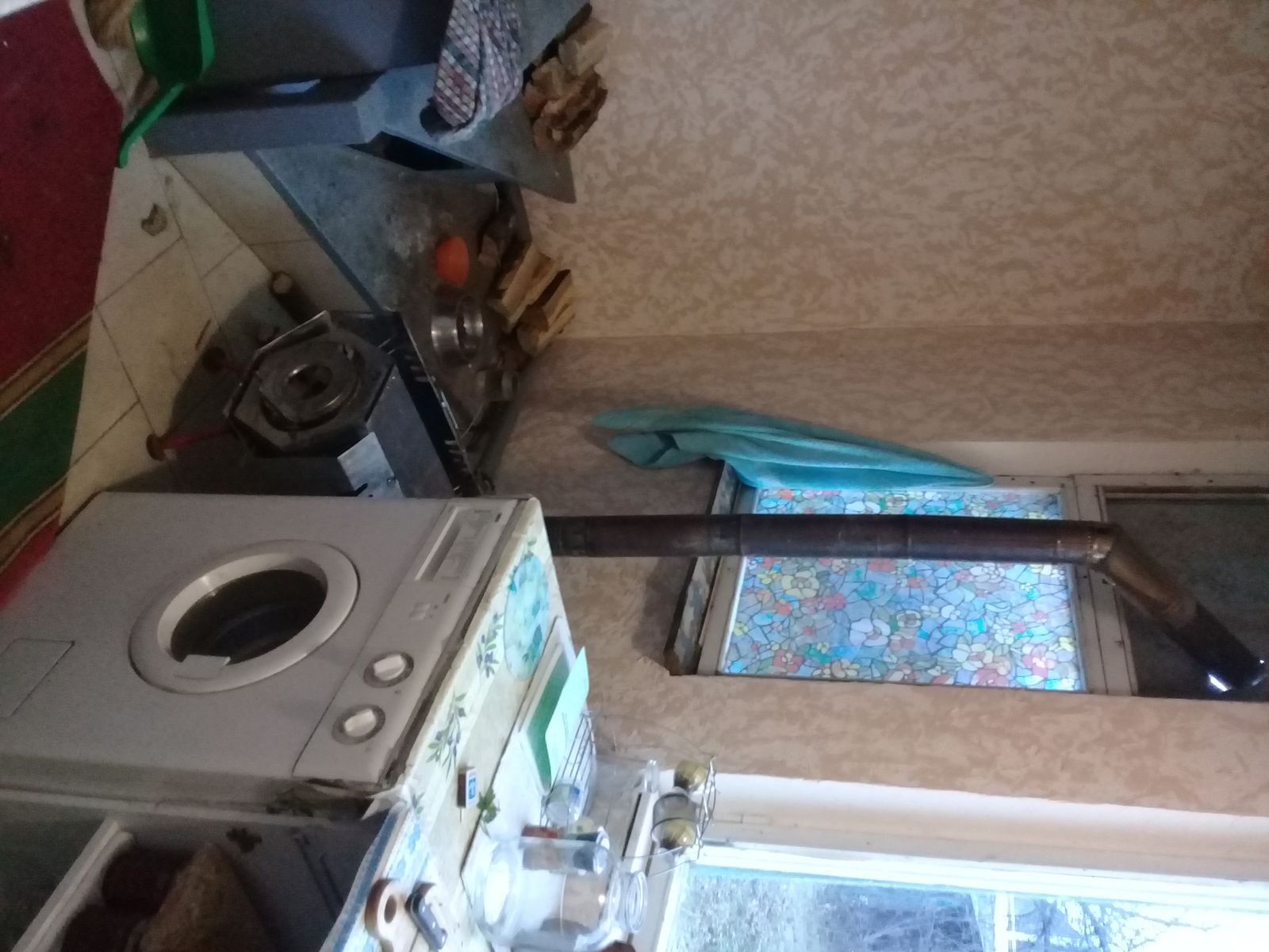

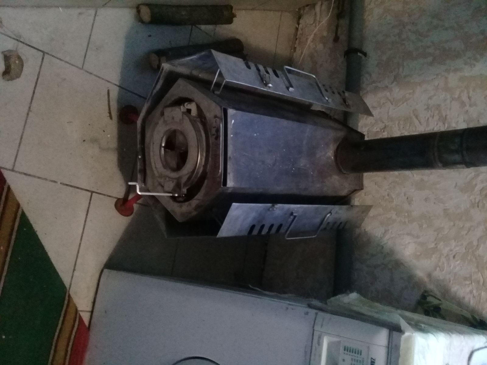

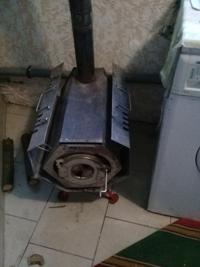

Продолжаю отопительный сезон на даче с использованием Согры-3. Дом отапливается камином, а вот кухня-коридор, отапливается второй год Согрой.
Прошлый год у нас был аномально теплым, поэтому так, как в этом году переход в зиму был не стремительным))) За неделю с плюс 15 на минус десять и снег выпал)))
Для меня, как то произошло внезапно, хорошо успел запасти дубовых дров полный дровник)))
Ставим в коридор печку и нам мороз не страшен! За неделю начала зимы печка работает на прогрев 10 м.кв кирпичной пристройки к дому на ура. В сутки уходит 3 пенька 30 см. в диаметре. Это, я вам скажу супер экономно! Но лучше всего мне понравилось топить сырыми пеньками вишни , сливы и алычи... там вообще пенек горит 10 часов.
