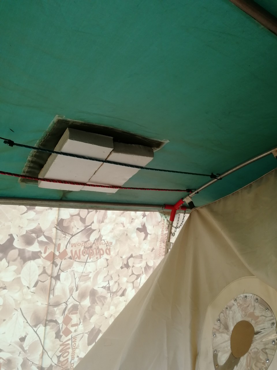

Может кому пригодится, вторая разделка в тамбуре немного прогибается во внутрь и если затяжные дожди там скапливается вода и по не многу протекает. Натянул в этом месте пару багажных резинок и поставил кусок пеноплекса, теперь она подпружиненна и вода не протекает.
