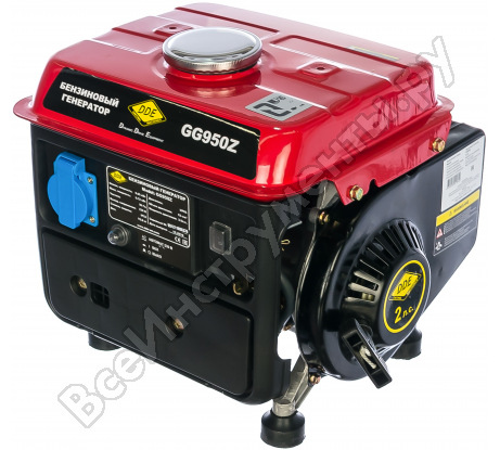

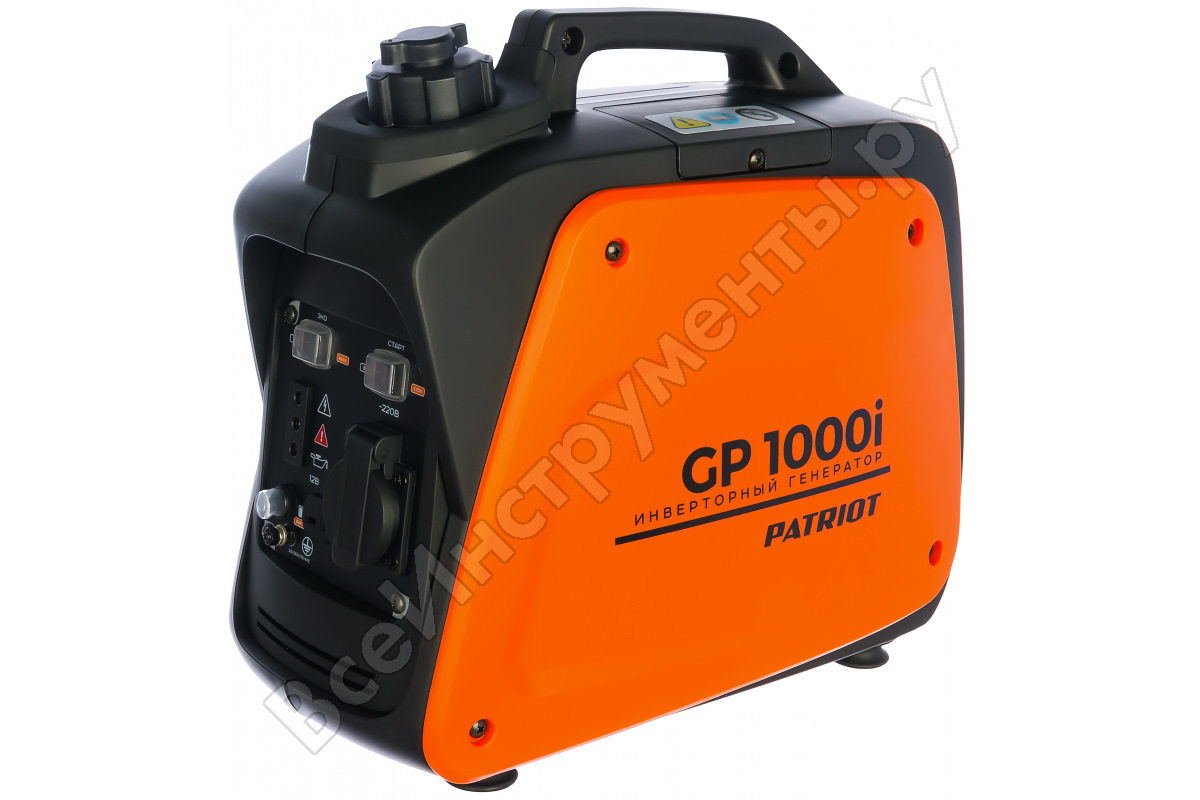

По мне бензогенератор на 600-1000 ватт оптимальный выбор для лагеря(освещение, зарядка гаджетов и АКБ и т.п.).
Что-то типа такого
https://yaroslavl.vseinstrumenti.ru/sil ... 474101025/
Раньше у родителей на даче зимой отключали электричество. Ставили на улице гену на 600 ватт и его нам хватало за глаза. Свет, телефизор, музыка и технику подзарядить.
Вот такой был
Только Чемпион 2-тактный. Одной заправки хватало на 6 часов работы.
