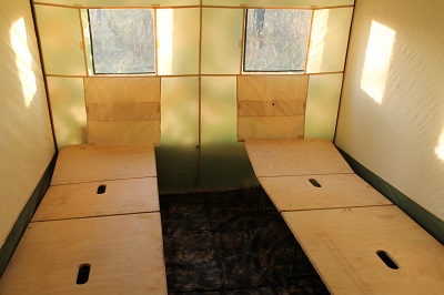

вот так смотрятся кроватки в средней комнате Р-63

Все-таки прав я был, внедряя в конструкцию подъемные подголовники. Людям они нужны. Для этого надо было сначала самому поспать на предыдущей модификации КС-350
Re: Складная кровать КС-400
Абсолютно! Функционал изделия возрос в разы.

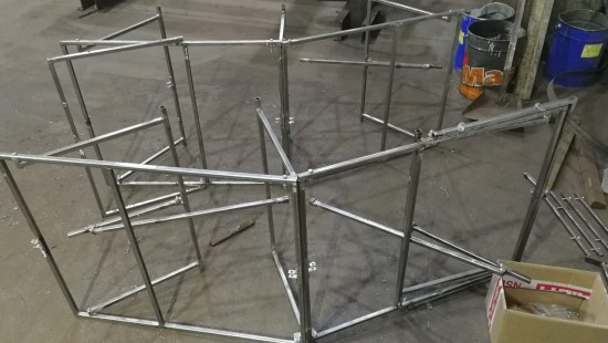

Всем привет! решил показать первую часть своего рукоделия, да простит меня Алексей Александрович за частично скопированное изделие, моя кс- 2000 х 750 х 450, пришлось сделать шире тк. мои самонадувные матрасы имеют ширину 810 мм, подголовник также поднимается но плюсом она легким движением руки превращается в шезлонг, механизма превращения в шезлонг на фото не видно, на днях привезут фанеру березовую 9мм, высший сорт- не думал что ней будет такая проблема, как все соберу выложу вторую часть, своих поделок. На заказ не делаю, а то так и буду ходить в мл. сержантах.

хотя на фото все понятно, где каркас кровати в подголовники видны поворотные пластины а на полу трубки с болтами которые крепятся к этим пластинам ну а сама фанера подголовника уже к трубкам, чтобы получился шезлонг нужно сдвинуть подголовник в перед для того чтобы фанера не мешала подниматься подголовнику
