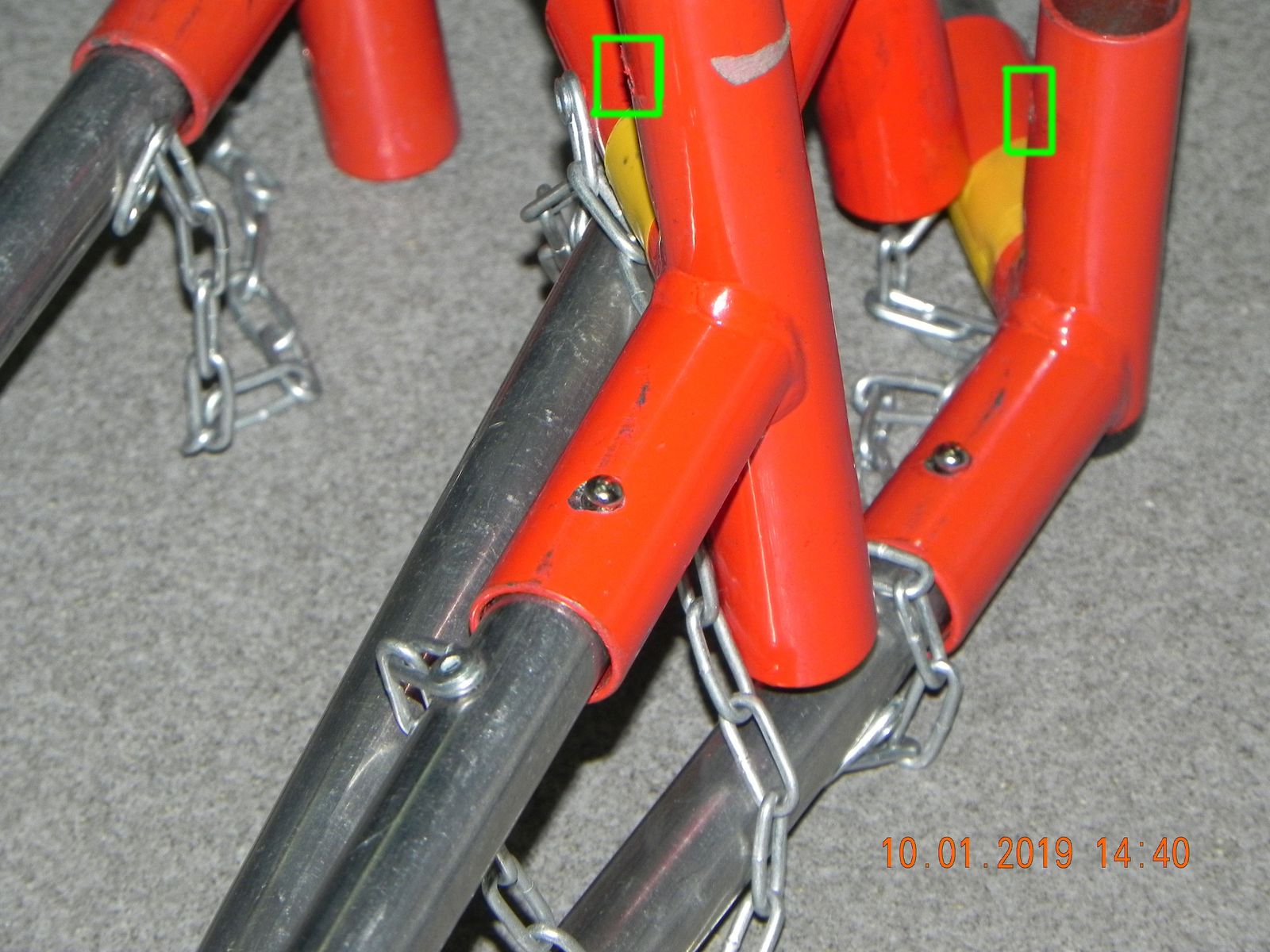

Muramasa писал(а):Я правильно понимаю, что эти штырьки стоят только в одном месте на тройниках? Или эти штыри на всех соединениях без исключения?
Почти на всех соединениях
Это самодельщина от предыдущего владельца, очевидно? )) Мы такие фиксаторы не ставим. Они неудобные в эксплуатации.
Re: Сага о МБ-330
Списался с Игорем,он подтвердил, это его доработка. Теперь точно можно сказать, у Вас эксклюзивная вещь! :lol:

Если ничего не придумаю с быстрос'емом фиксаторы сниму

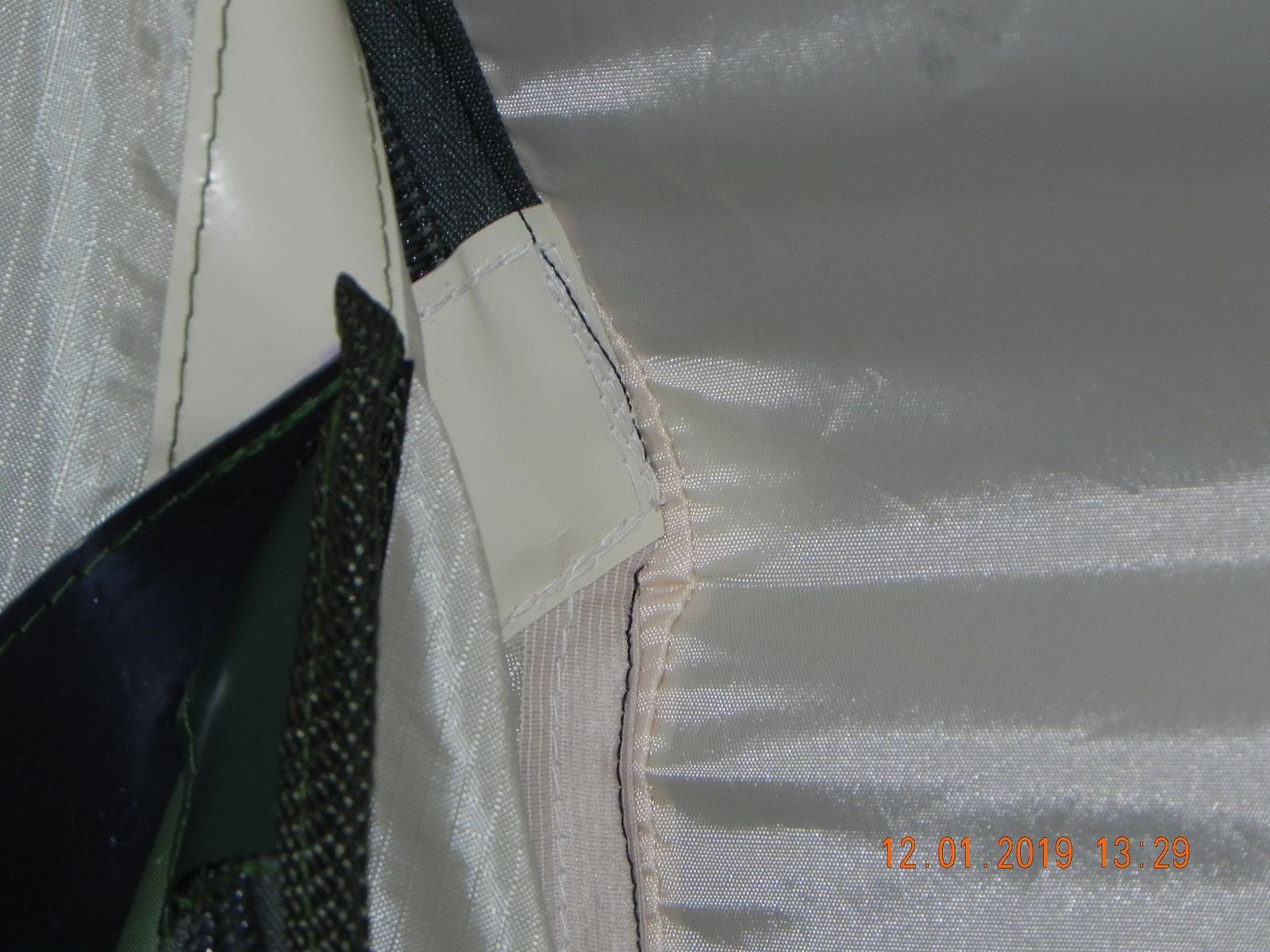

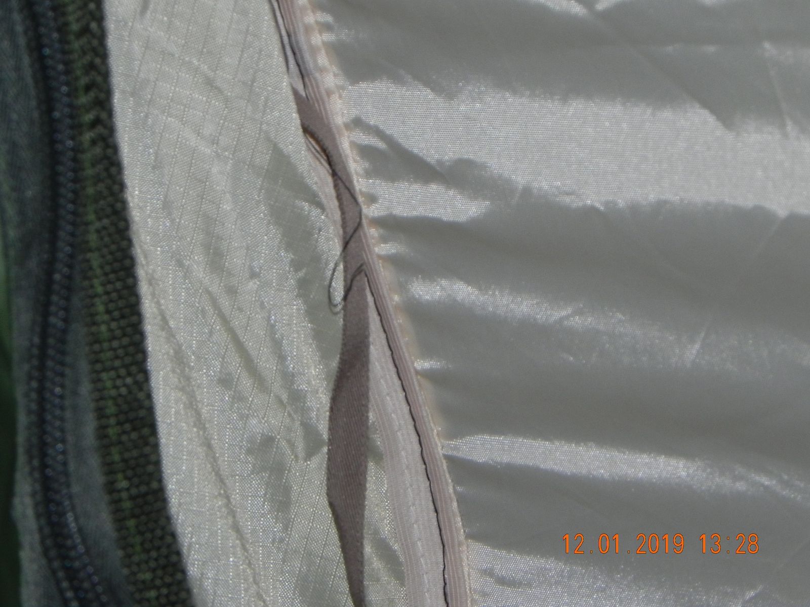

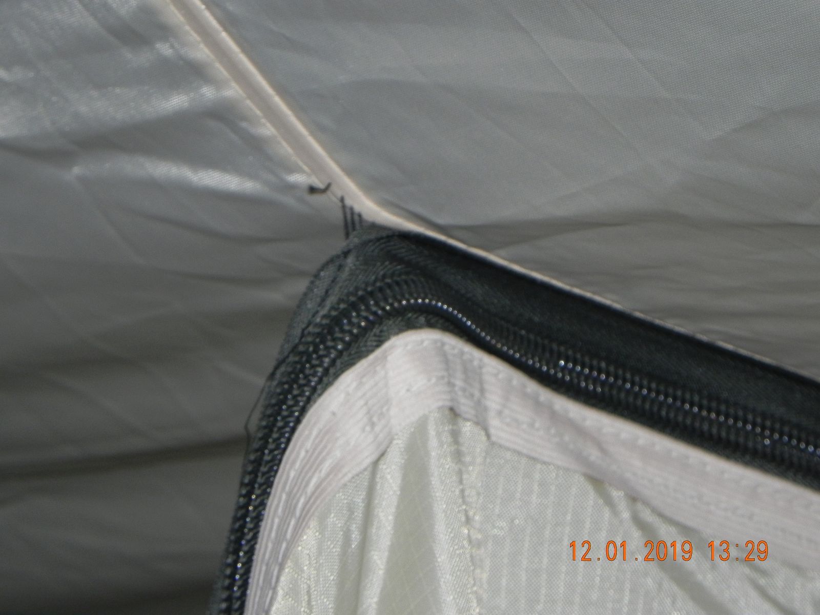

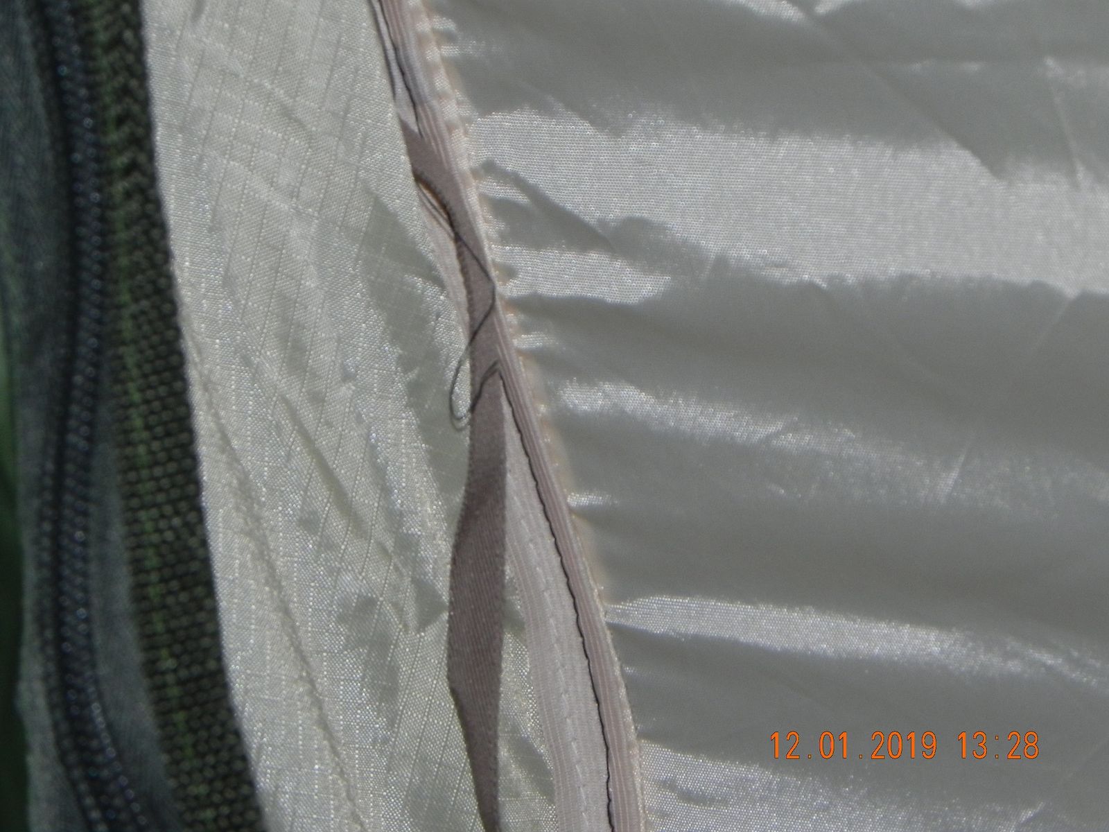

Мишутка писал(а):
Большой Палыч писал(а):Мишутка
Михаил, а можно про самовшитую стенку поподробнее?
Как я понял, Вы (ты?) занимались ей сами? Из предыдущих постов цель данного действа в принципе понятна, а технология - нет. В смысле - там буран вариантов, потому и спрашиваю, какой и как именно реализовали.
Палыч! Лучше на ты.
Предыдущий хозяин (Андрей) покупал заводскую вставку и к поверхности тента (в том месте где шов) частично пришил молнию, дальше сломалась швейная машинка, так и оставил.
Как сфоткаю - выложу.
В этот раз палатку собирал один, времени ушло 1 час. В одиночку удобней сначала наружный тент установить, а потом внутренний.
Для Палыча размещаю фотки как пришита перегородка

Мишутка писал(а): Для Палыча размещаю фотки как пришита перегородка
Перегородка самостоятельно вшивалась? На руках?

Мишутка писал(а):Палатку разбирал полтора часа, и то не до конца. Всему виной защелки на металлических трубках, без спец приспособлений трубки не разъединить
круто! :shock:
Это чтобы зафиксировать каркас? :o
Сообщения: 10724
Благодарил (а): 14518 раз
Поблагодарили: 20088 раз
Re: Сага о МБ-330
wassa писал(а):
круто! :shock:
Ага!... Видимо, навсегда. )))))

Сообщение Мишутка »
Перегородка вшита частично, предыдущим хозяином, в одну строчку. Шов машинный, шаг очень мелкий

wassa писал(а):
круто! :shock:
С одной стороны задумка не плохая, при сборке каркас не разъезжается, но если перекосит трубки будет трудно разобрать. Удалил часть фиксаторов, а на поперечинах основания и стрингерах немного доработал. Стяжные ленты можно не ставить (на практике сборки палатки в мастерской). В полях может быть все иначе.

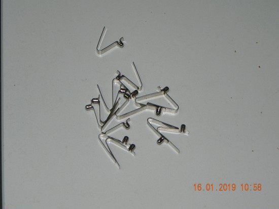

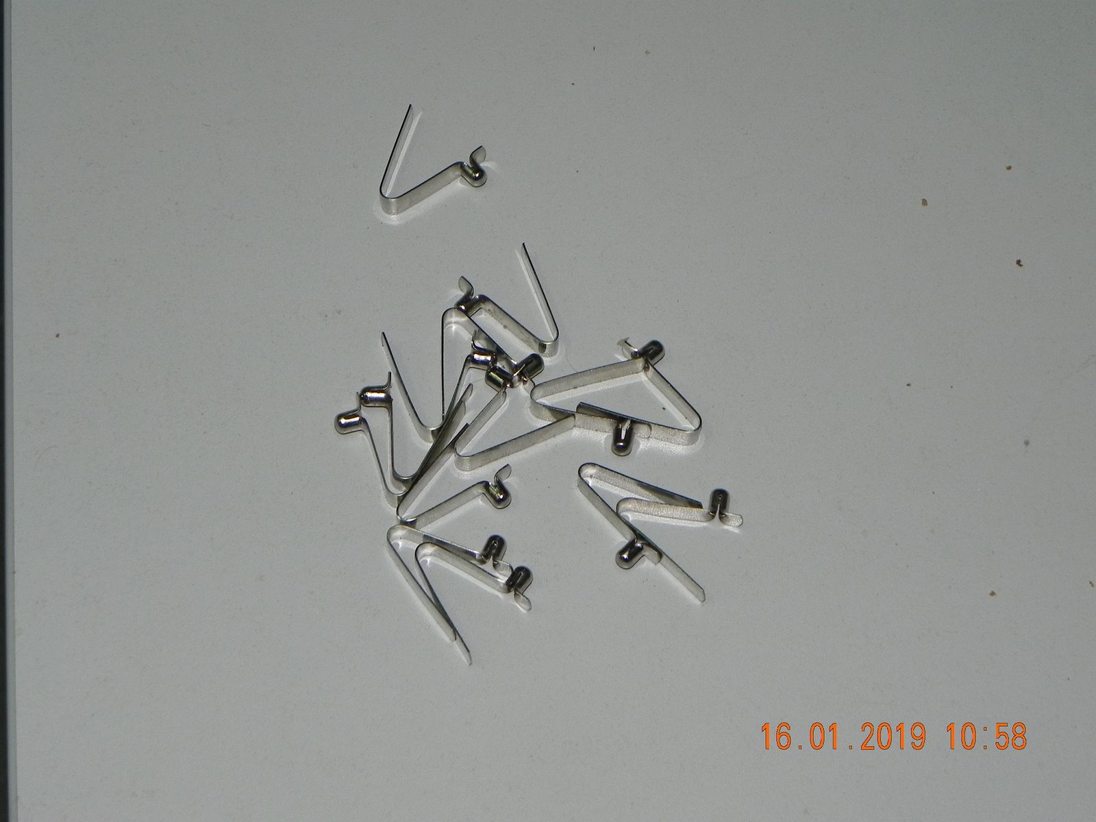

wassa писал(а):Не дает покоя данная конструкция..
Все стыковочные узлы оборудованы пимпочкой?
Хотел было предложить прихватить сваркой, но там не вариант)).
Сваркой прихватывать не вариант - разнородные металлы
У Мобибы сделано идеально: соединения (неразборные) алюминиевых трубок с металлическими крестовинами и переходниками выполнено на вытяжных заклепках
Если устанавливать быстросъемные защелки (пимпочки) то на металлических соединителях необходимо делать зенковку (конусное расширение) с внутренней стороны трубок (аккуратно надфилем). В моем случае зенковка выполнена с наружной стороны, поэтому пальцем надавить и разъединить соединение весьма проблематично
