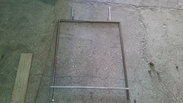

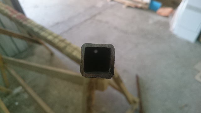

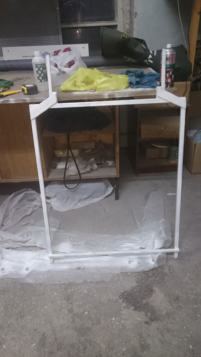

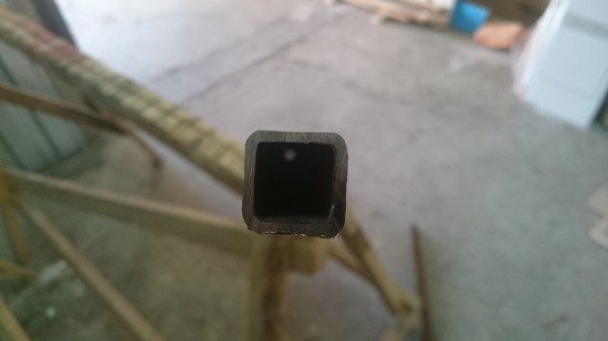

Не нашел другую ветку по этому попробую здесь рассказать как делал кровать в два яруса. Трубу использовал 20*20 толщиной 2мм

Точных размеров сейчас нет надо идти в гараж замерять пока так добавлю фото

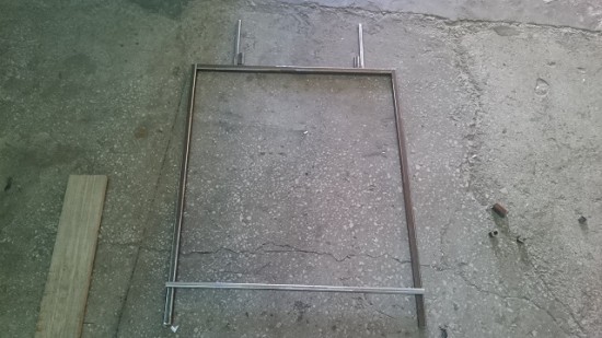

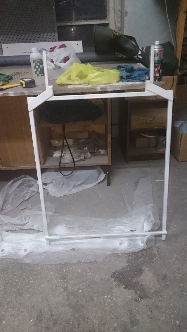

Такие изделия получились

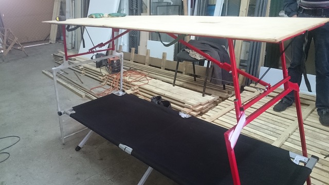

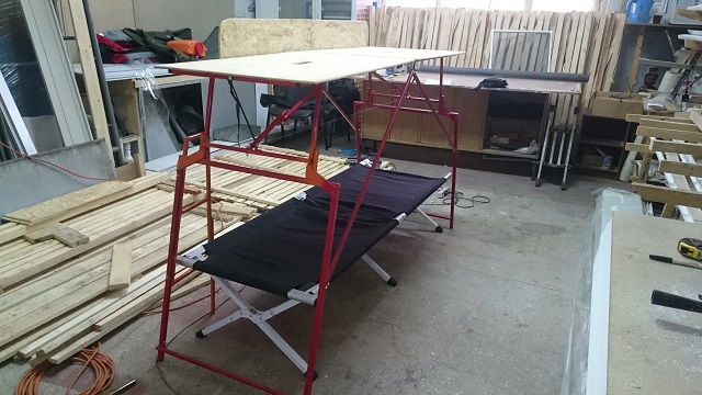

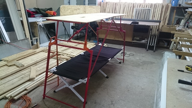

Примеряем.

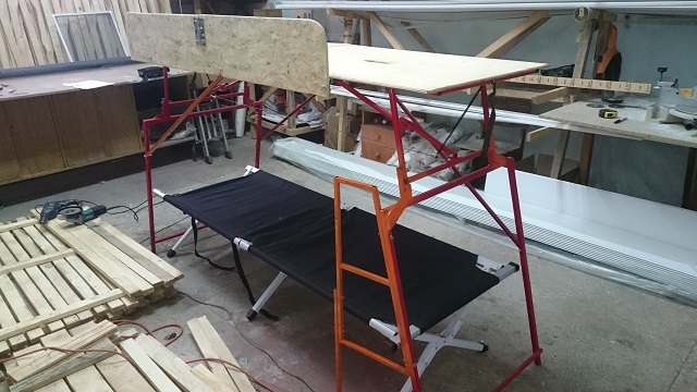

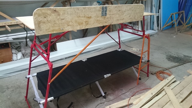

В таком виде достаточно шаткая конструкция поэтому добавил диагональные распорки

Лестницу чтобы было удобно забираться она еще является пятой опорой

И бортики что случайно не упасть

Вся конструкция скручивается болтами М-5 испытывали весом более 100кг все нагрузки выдерживает
Re: МБ-22 как жилой модуль
Ага, теперь понятен конструктив стал.

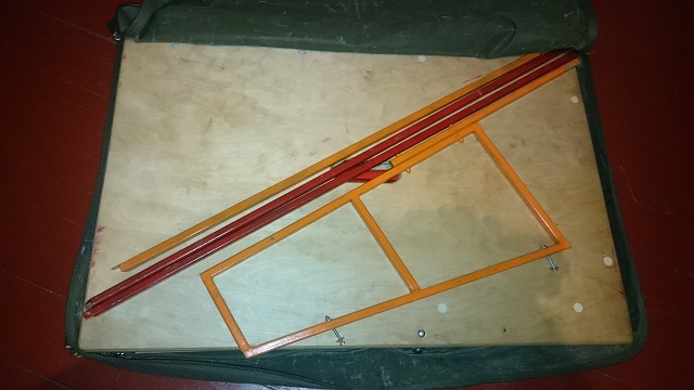

В сумку от кровати можно сложить некоторые детали
