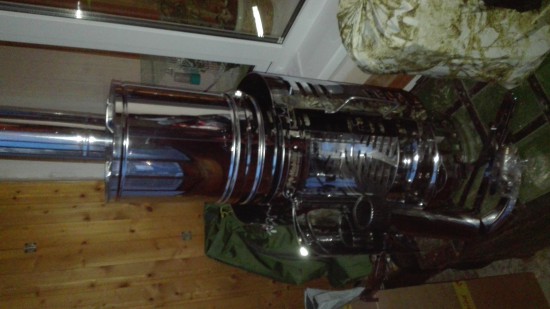

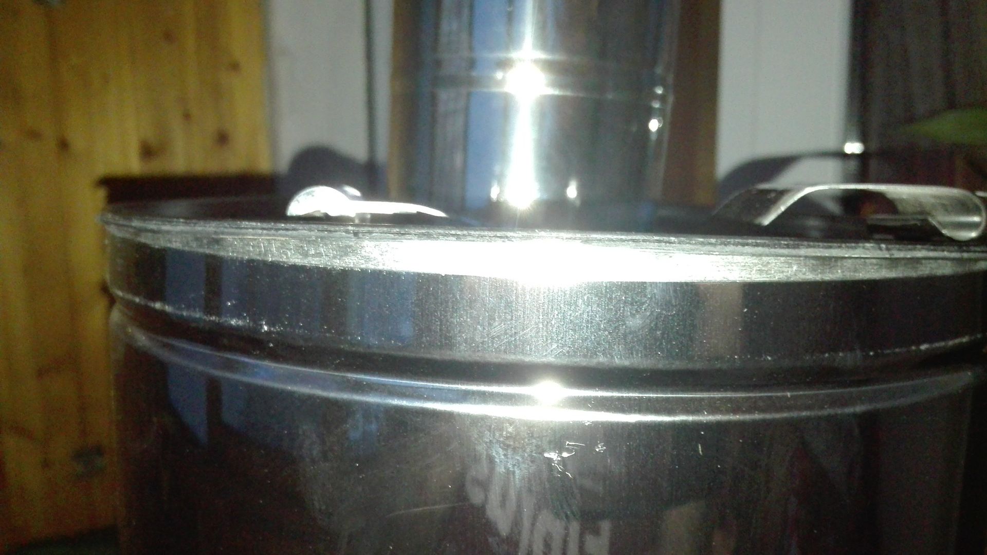

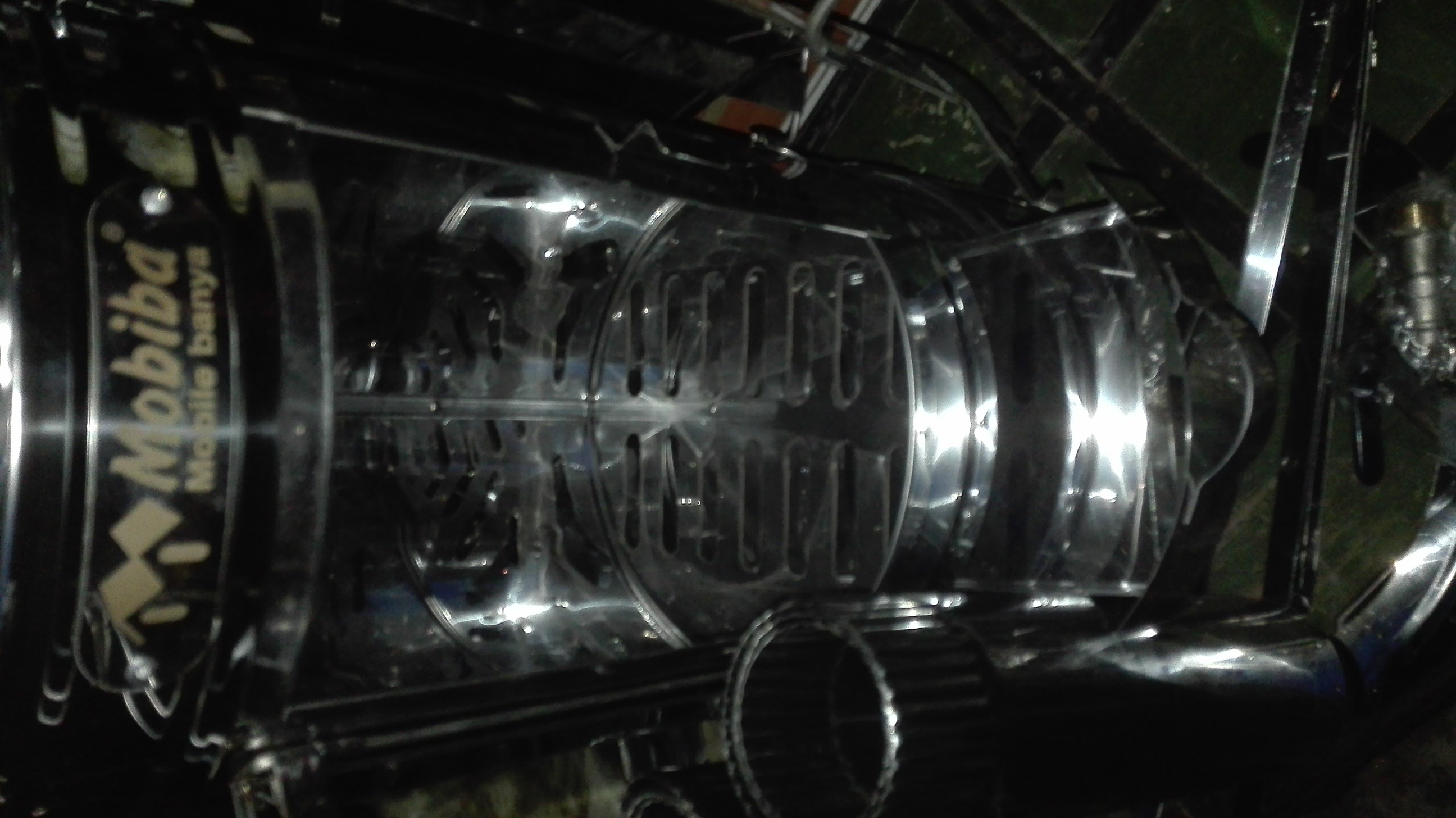

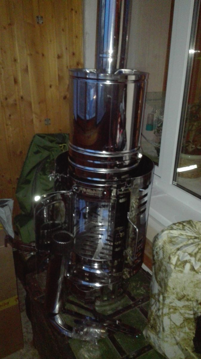

Распаковал. Заснял. Если интересно, выложу видео без обработки, кому будет скучно, перемотаете)) Обжиг только послезавтра буду делать, работы много :oops:
Сообщения: 2587
Благодарил (а): 7079 раз
Поблагодарили: 4929 раз
doxtor02 писал(а):начались отмазки. :D Самим не интересно кто быстрее всего видео отчёт выложит? :roll:
Пару фото для затравки, пока видео печется :)

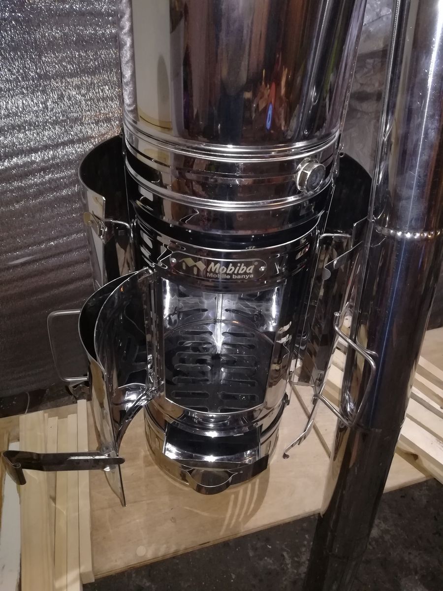

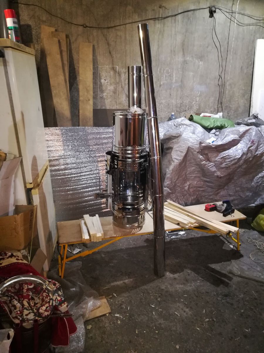

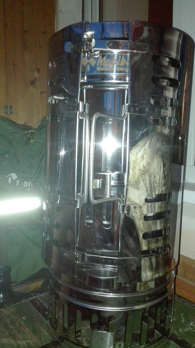

Я тоже сегодня получил КЦ-3.
Немного фоток в сравнении с КЦ-2 и рядом в чехле ещё и Жига попала. Алексей Александрович, если выдаю секреты, удаляйте.
Габариты печи в сложенном виде чуть выше КЦ-2 засчет встроенного колосника.
Собирается также легко, как и КЦ-2.
Вид на колосник и зольник.
Из замеченных доработок.
1. Бортик на крышке бака для более плотного прилегания.
2. Выштамповка на стыке крышки бака и пароперегревателя.
3. Две стяжки на конвекторе.
4. Отсутствие турбулизаторов.
5. Естественно, увеличенный чехол для печи.
