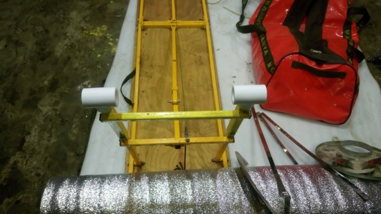

SergeyRT писал(а):

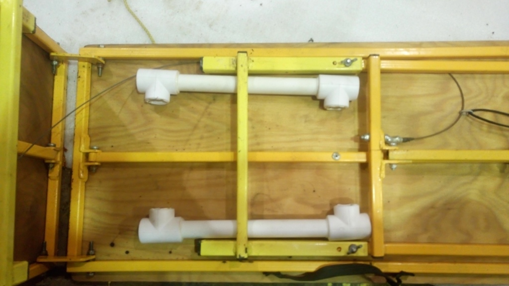

Александр Петрович писал(а): для меня я написал было неудобно что приходилось каждый раз перекладывать квадраты деревянные за подвинутым стулом, потому и пришло решение с тройниками ПВХ.
А у полка так еще сложнее эти деревяшки передвигать. Мне нравится эта идея чтобы полок можно сразу с надетыми опорами передвинуть. Воспользуюсь таким вариантом в следующий раз, спасибо за совет.
Пожалуйста, искренне рад что кому-то может сгодится. Пока вот писал пришла ещё одна идея, как увеличить площадь контакта у полока, после праздников (23) отпишусь и фото сделаю.

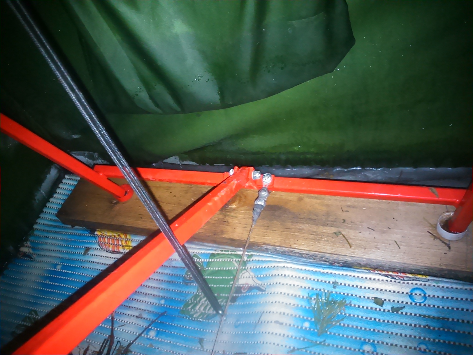

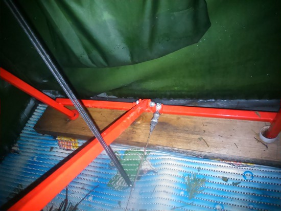

Вот, доски с пробочками от газировки
Re: Зашита пола от...
Как Вы с таких конструкций не падаете?
там перекладина, чтоб на в землю втыкаться... или Вы "ОЧЕНЬ" нежны в обращение...
Ab$ent
Сообщения: 468
Мобиба у меня с: 07.2017
Мой комплект: Бань -4,
Печей 6
Еще возьму,
Задумки есть.
Хочу купить: ВСЁ хочу!
Будут деньги,
оплачу!
Откуда: Березники, ПК
Благодарил (а): 280 раз
Поблагодарили: 571 раз
Сообщение Ab$ent »
Ну, Артём, смешной! Какая земля может быть на деревянном полу с пенопленовым ковром или на фирменном мягком тёплом полу?
Как, куда падать и зачем, если на этих досках полок стоит как влитой, не шолохнётся даже, при любых способах его эксплуатации (я 'про это самое' имею ввиду) проверено и испытано многажды!
А, собственно, это и вышла перекладина, которая стоит себе, опирается большей площадью на имеющуюся поверхность. И на землю, и на песок также ставил эти досочки. Нормалёк получается.

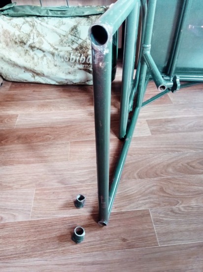

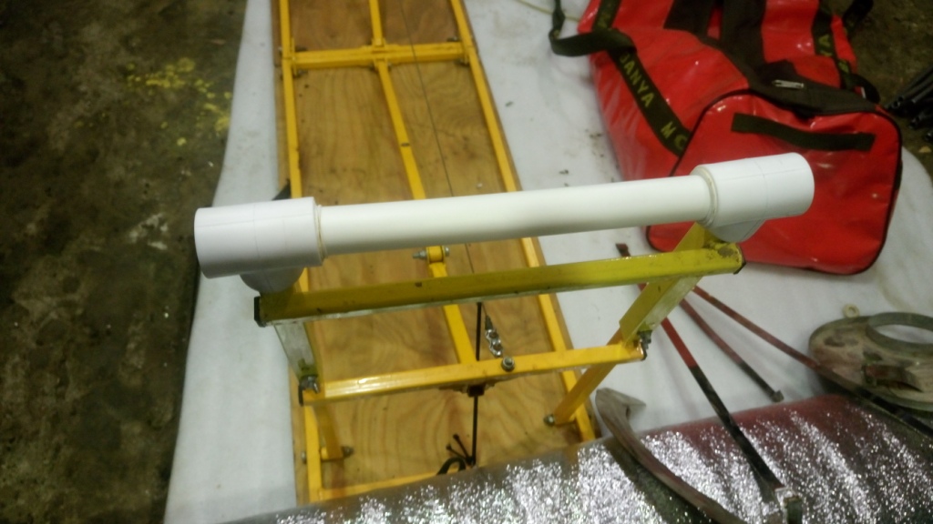

А мне понравилась идейка с тройниками! До банных процедур никак не доберусь, но покопавшись в гараже решил воспользоваться идеей Александра. Купил четыре тройника под 25-ю трубу и кусок самой трубы. Фото чуть позже...
Сообщения: 1218
Благодарил (а): 3367 раз

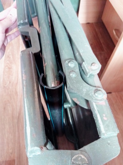

Вот и фото испеклись...

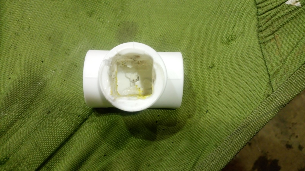

Все бы ничего, но ножки полока от Мобибы квадратные, плюсом еще мой удлинитель. Посему пришлось круглое оквадратить при помощи того же профиля, разогретого в топке Согры).
В итоге получилось вот так.
Тройники входят плотно и держаться крепко. Но я же купил еще кусок трубы!
Зачем? Чисто теоретически - увеличивает площадь опоры.... Практически - подумал, а куда пихать эти тройники? Да так, чтоб потом вспомнить где они?
А так - все на месте.
Доберусь до бани - побробуем. Хотя чего там пробовать? Наливай и пей!
Еще раз спасибо Александру!

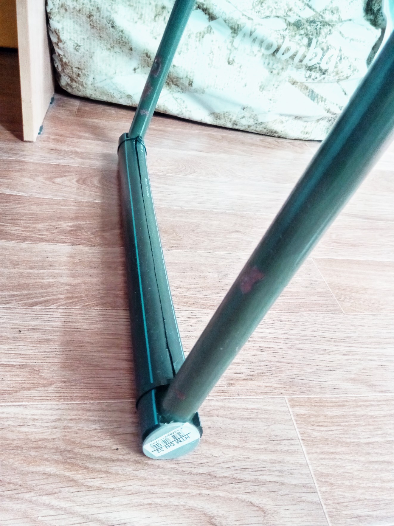

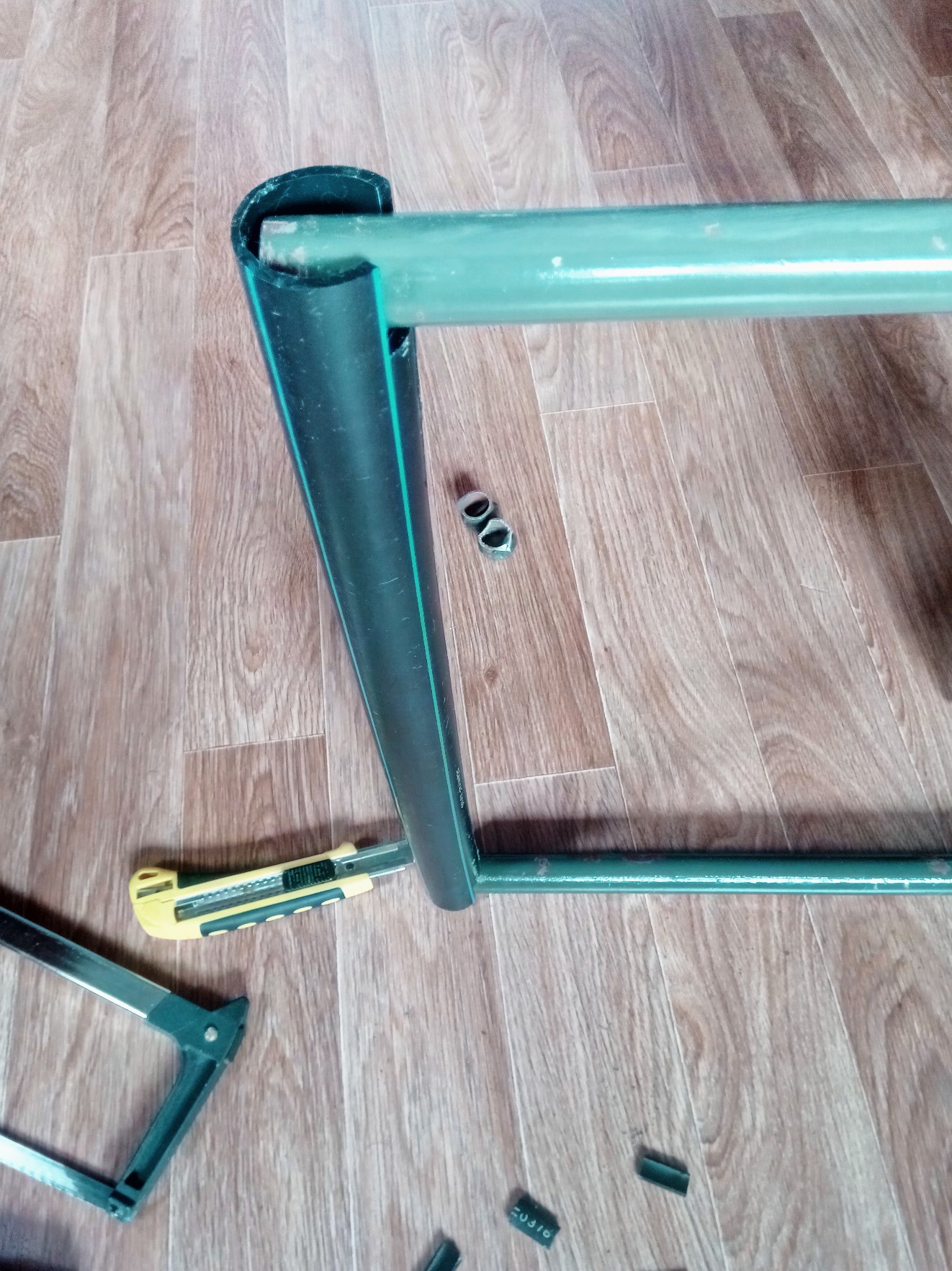

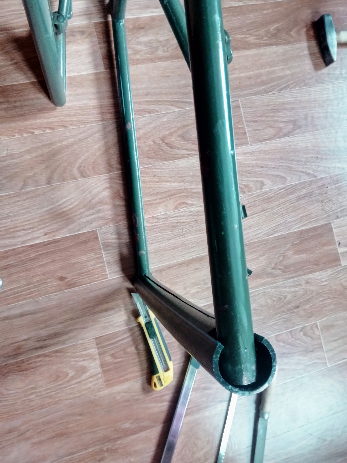

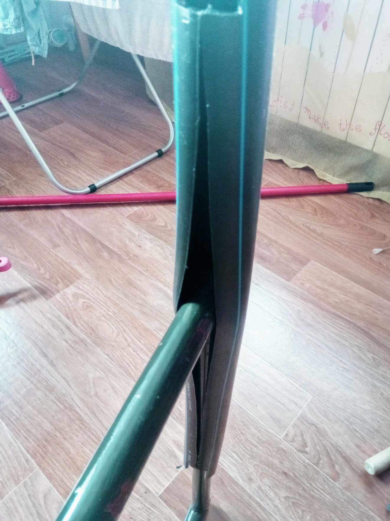

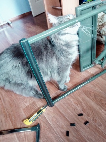

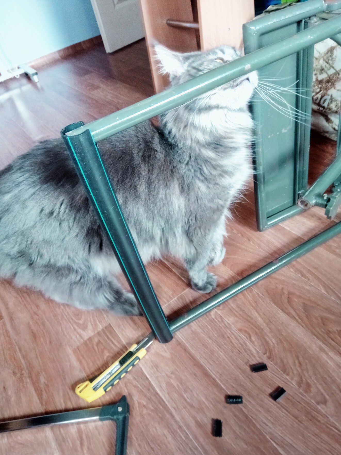

Вот и отписываюсь правда не 23, а 22 июня :lol: но раз обещал, а руки только сейчас дошли, надоело их ( тройники) отдельно возить, решил проблему кардинально и надолго: :D
Докупил недостающее, теперь вот так!
И ничего не мешает, ещё пара минут при развертывании минус
Отпилил лишнее
Отпилил лишнее
Примерка
Примерка
Вид с боку
Вид с боку
Как там и было
Как там и было
Кот проверил, сказал мяу ( сойдет)
