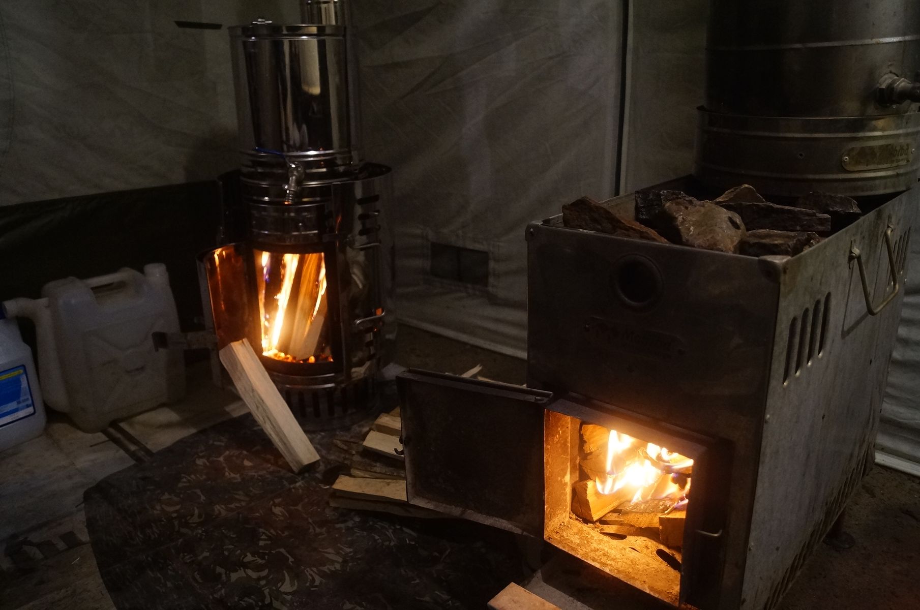

Первый слой дров укладывается поперек плоскости дверцы; на него желательно пустить брусочки или еще что-то квадратного/круглого сечения и одинакового диаметра. В смысле - не в виде досок дрова. Можно доску/обзол на брусочки расколоть. Между ними - растопка. Потом ряд из таких же брусков, но поперек первого. Потом... В общем, каждый последующий - поперек предыдущего, и так - до самого верха. А поджигать сразу в нескольких местах, это даст равномерное воспламененение и горение всего массива; потому и растопка между всеми брусочками первого ряда лежит.
Кирилл, я так понимаю это просто колодец?!!
Я так в печах вообще всегда укладываю дрова!

По большому счету - да. Особенно первые два слоя, которые из брусков, правда, менее плотно, чем на фото. Дальше начинается игра в тетрис: дрова разные, а топки относительно небольшие.
Не стал употреблять понятие "колодец", поелику не знаю, насколько такое понятие (и, кстати, способ) в ходу в различных регионах страны, поэтому был риск остаться непонятым. У нас, например, такой способ топки печей и костров непопулярен, им мало кто пользуется.

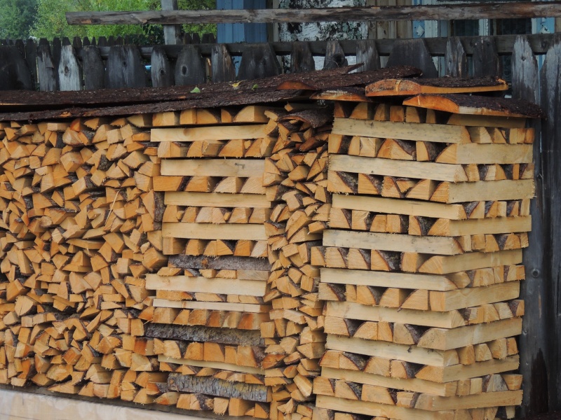

Технически верно уложены дрова. корой вверх, и с краю усилен ряд двумя колодцами... С березой особенно важна правильная укладка- ее крутит при высыхании в пропеллер.. Ох и назаготавливался да наукладывался я в детстве дров )))))
Re: Тест драйв печи КЦ-2
Такая технология укладки больше нужна, когда поленица отдельно стоящая, чтобы не разьехалась. У нас был дровник, поэтому необходимости выкладывать колодцы по краям поленницы не было. Стены дровника держали. Главное было в укладке не завалить поленицу на себя. Иначе разваливалась. Для этого применялась технология тетриса))). Бахыт, и у меня все аналогично))). Не только укладка, но и заготовка, колка, перевозка и укладка в поленицу.))). Отец, спасибо ему, меня к этому приучил!

Ну фото просто как пример был, да и колодцем для понятности назвал))) Был уверен, что колодец все знают, а вот такой способ решеткой зовется, вот тут я и подумал, что может меня не все поймут)))

Сейчас проходит тест КЦ-2 и Медианы в МБ-103.
Это настоящая жесть.
Потом пристегнул перегородку и получилось две бани. Одна сухая, где Медиана стоит. А в тамбуре влажная (это мягко говоря, АДСКАЯ), где КЦ-2 стоит. Так вот, я еле выбежал на улицу через тамбур. Такое ощущение через АД пробежал.
Потом на видео покажу что получилось.

Только четвертый день пошел.
Сижу на полоке и смотрю на КЦ-2, а снизу прям из под короны вода потихоньку бежит. Я думаю, ну все приплыли. :o Подошел полностью осмотрел, а оказывается это конденсат стекает с дальней стенки вниз, потом по банеру через КЦ-2 бежит. Хотя стенки возле Медианы все сухие.
Утепленный пол, залог жаркой бани. Сегодня застелил пол, и прям чувствуется намного теплее. а если еще и тент натянуть, тогда может КЦ-2 и прокачает 103. Знаю точно, КЦ-2 тамбур прокачивает на 100%.
В следующий раз надо местами поменять, Медиану в тамбур, а КЦ-2 в саму баню :D
