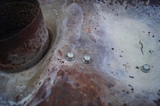

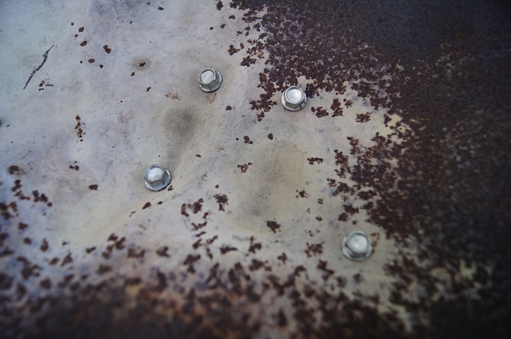

Закрутил саморезами и прижал эту рейку. Получилось не плохо. Уже попробовал протопить, дым перестал идти через эти дырки.

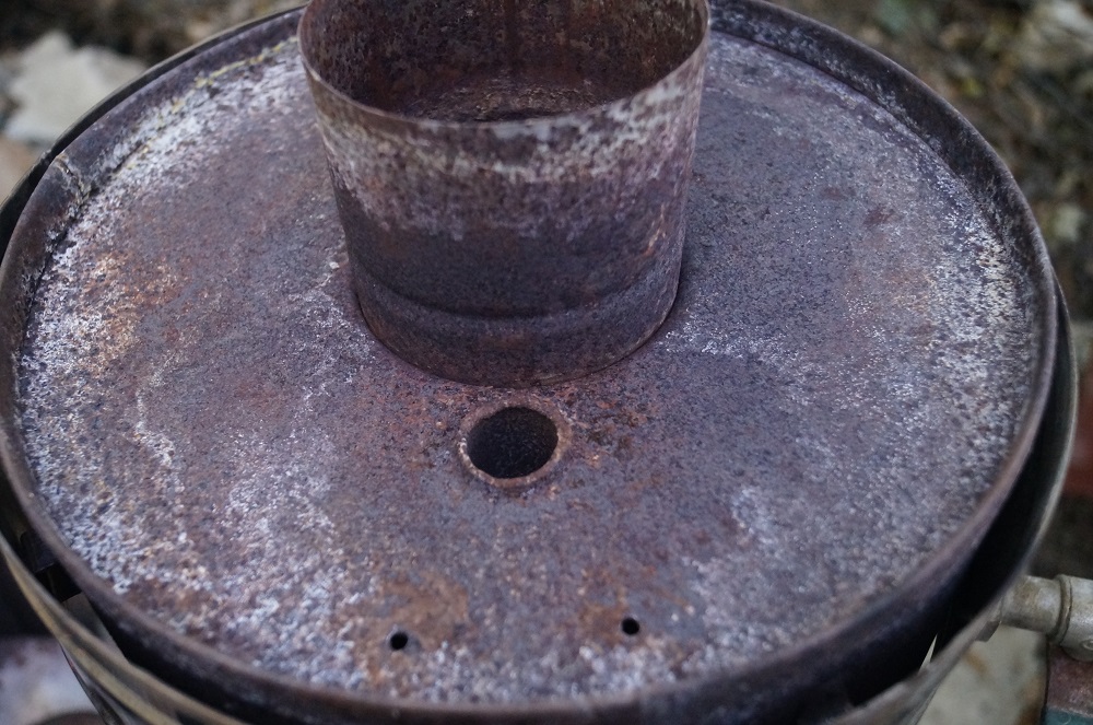

А что за две дырочки снизу на Парафоне-3?
а сопло(вроде так называется) разве не там должно быть?

Сообщение Мет Ден »
Андрей, похоже это дырочки для крепления рассеивателя, а где сам он - наверно потерялся :)

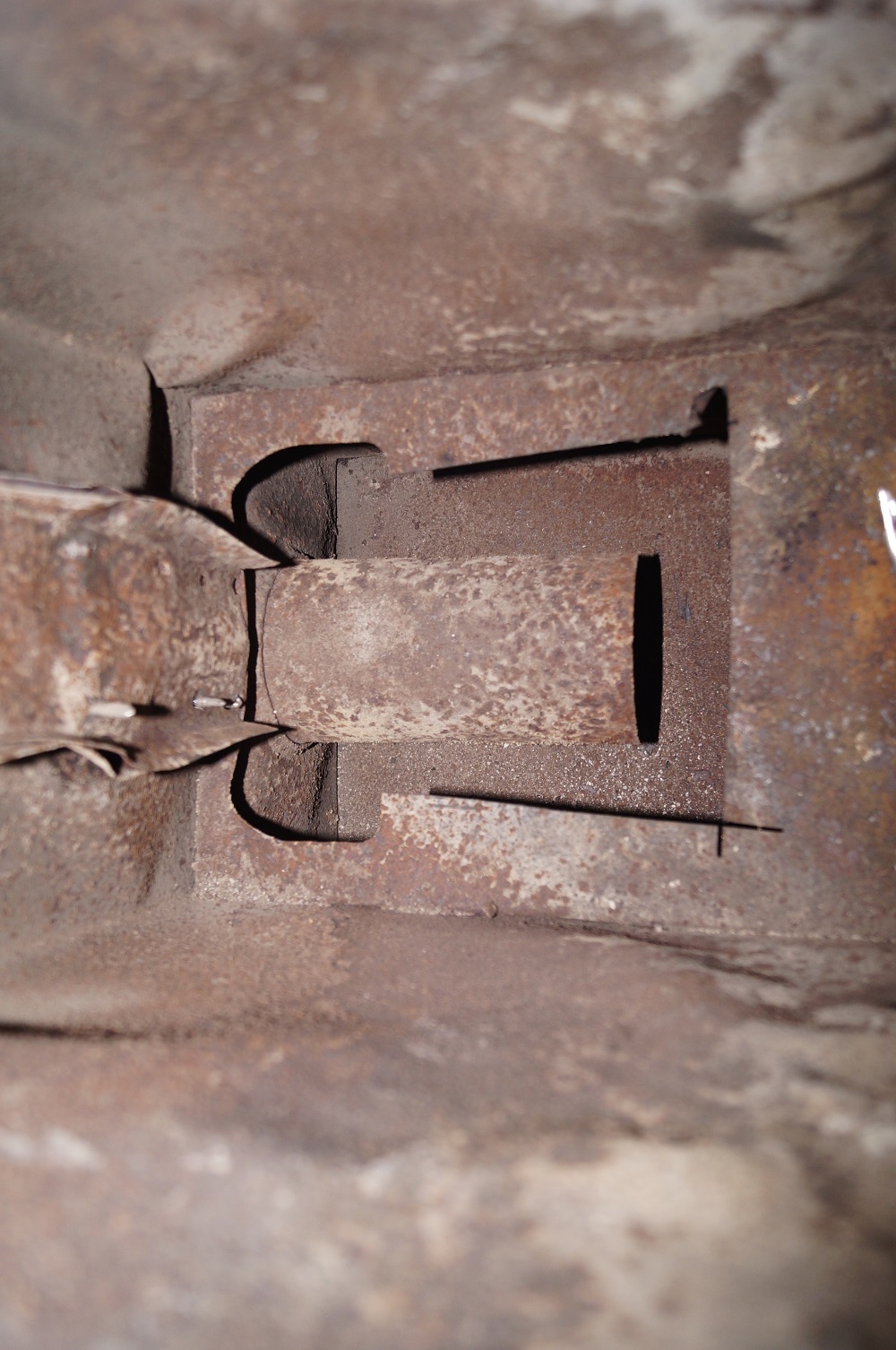

Re: Медиана 4 после 200 раз использования.
Андрюха, а зачем стенку искрогасителя порезал?)))

glu_iv писал(а):Андрюха, а зачем стенку искрогасителя порезал?)))
Да я думаю может и трубу резануть, чтоб тяга как у КЦ-3 была. У меня Медиана все равно стационарно стоит, а на 103 накидка ИЗН лежит. За искры не переживаю.

Мет Ден писал(а):Андрей, похоже это дырочки для крепления рассеивателя, а где сам он - наверно потерялся :)
Ден ты прям в точку попал, значит их тоже саморезами закручу. А рассеиватель наверно испарился от напряга. ;)

Семья Пашковых
Я на своей Ультре вообще эту перегородку удалил, а роль искрогасителя парафон выполняет.
