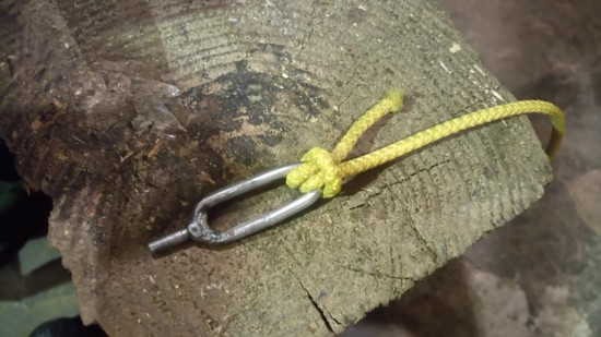

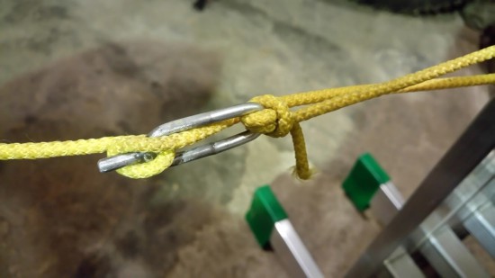

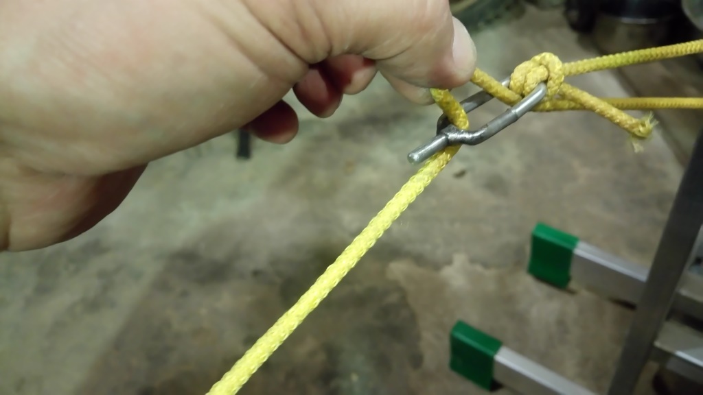

Почитав в теме про растяжки про регулятор длинны тоже задумался... В душу запали вот эти

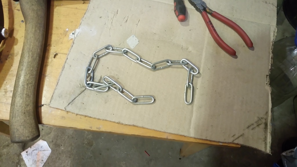

Но! Покопавшись в гараже я не нашел подходящего алюминия, зато нашел вот это

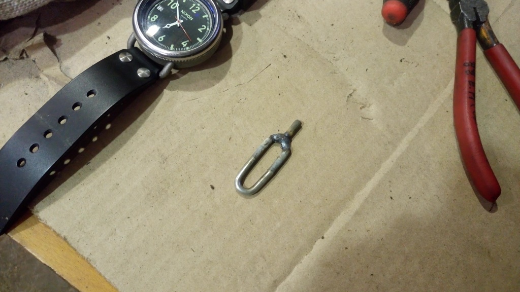

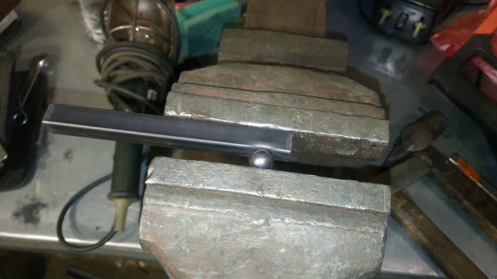

Болгаркой отрезал одно звено и приварил кусок электрода четверку. Вот как получилось
Привязываем девайс к растяжке
Далее делаем петельку
Зцепляем за шпынек))) и вот оно - счастье!
Держит мертво. Надо теперь комплект сделать и покрасить.

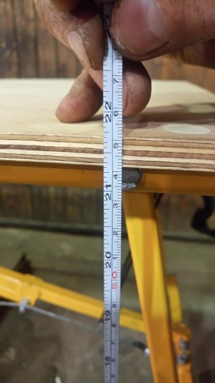

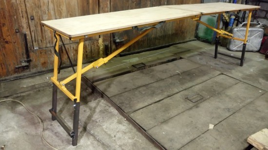

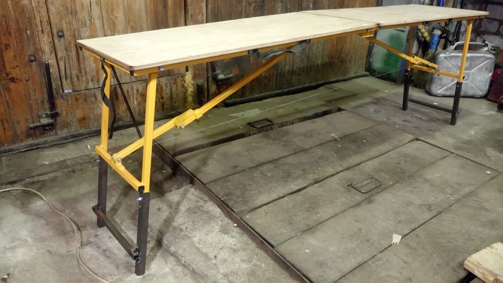

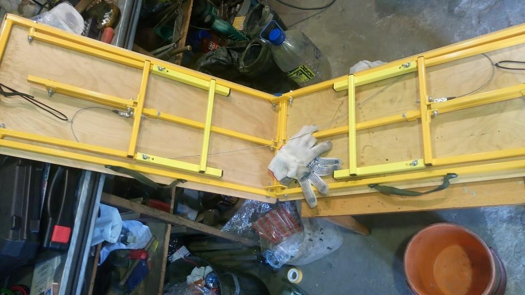

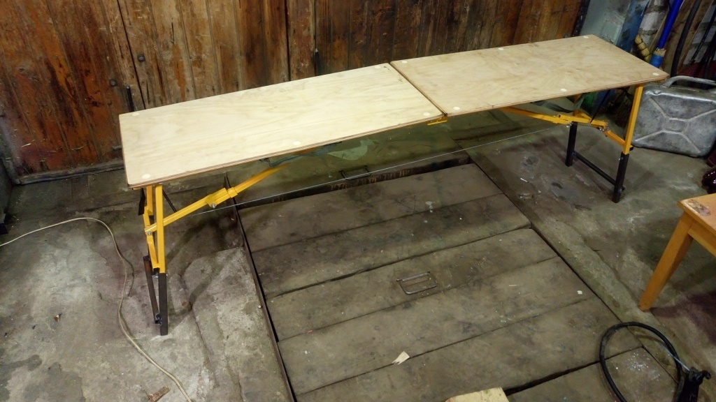

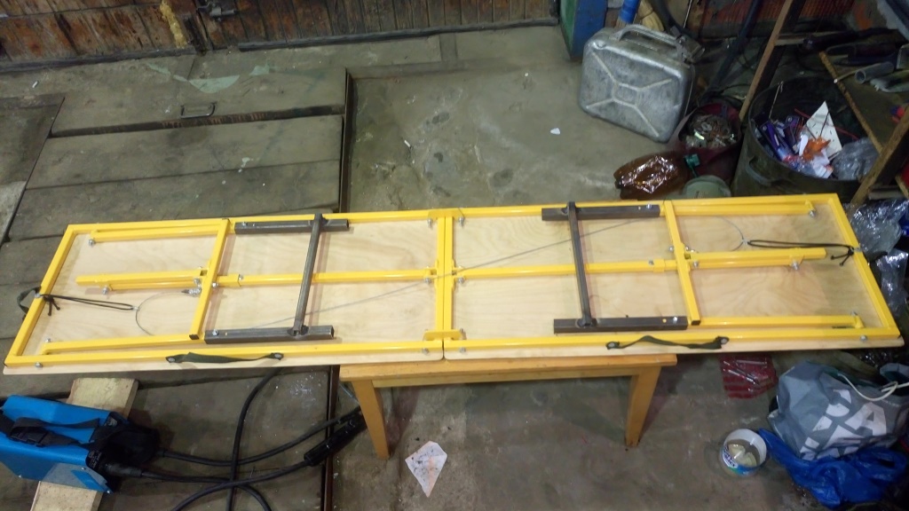

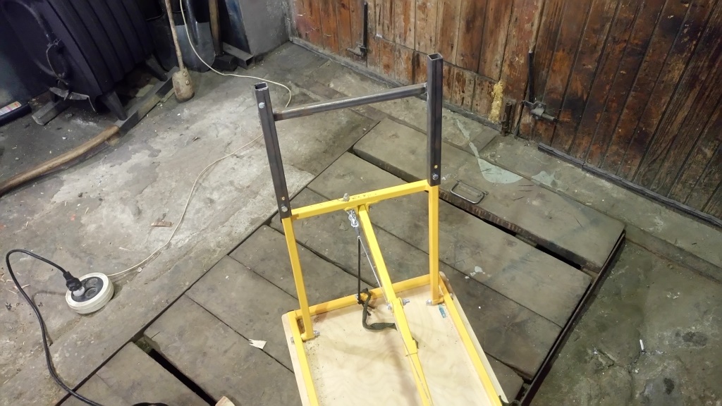

Покопавшись в гараже на глаза попались остатки профиля двадцатого и пятнадцатого. Вспомнил, что в Ярославской ветке Илья сетовал "Хорошо встает, бывает правда жарковато сидеть, но лежа вообще кайфец. А 350 бывает низковат. Вот что-то бы среднее для кайфухи, скажем пс-500 или пс-550".

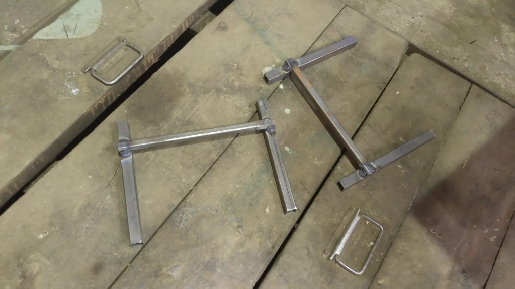

Действительно, парившись в Кайфандре с ПСН-350, приходили мысли в голову, что чуть повыше бы и был бы полный улет! Ну чтож, раз Родина просит... Заводим сварку/болгарку и приступим помолясь. Длаем вот такие штуки.
Продольные из двадцатого профиля, перемычка - пятнадцатый. Длину продольных стоек подбирал из расчета общей высоты полока в 55см.
Одеваем штуки на штатные ноги полока, сверлим отверстие... У меня их два. Просто надо поробовать на 55см, если будет жарковато, то отпилю и сделаю на 50см.))
Ну вот как получилось
Осталось покрасить, забить пластиковые заглушки и вместо гаек поставить барашки. Получиться универсальная вещь. Хочу повыше или пониже - одна минута и готово!
Всем легкого пара!

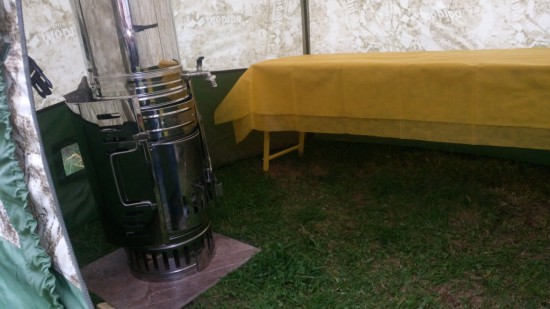

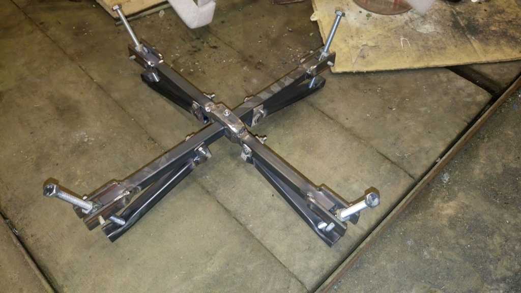

Всем доброго дня! Испытания полока прошли успешно. Тест проходил в десятке вместе с КЦ-2.

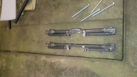

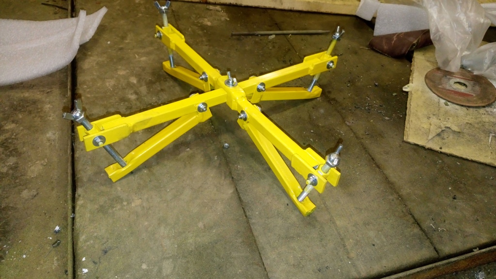

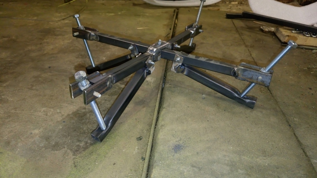

Вообще-то я его задумывал под Кайфандру, но и тут он показал себя с хорошей стороны. Но сегодня речь не об этом. Как я уже говорил ранее печь буду использовать с камнями и врядли на твердой и ровной поверхности. Поэтому подумал о возможности регулировки положения печи. Вот какая страсть у меня получилась!
Прошу тапками не кидать! Это ходовой макет. Хотя, как показывает практика, так с макетами и работаю))). Вещь разборная и должна будет уложиться в дымоходы. Наверное... Я еще не пробовал)))
В регулируемых ножках упор под винт делал так
В итоге - примерно так

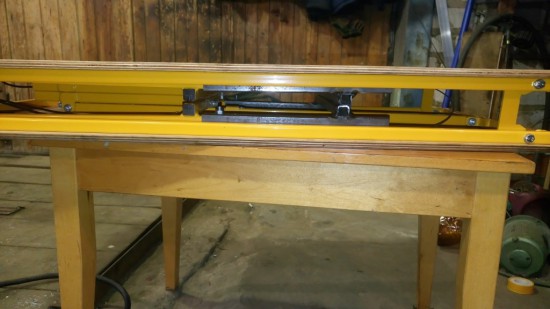

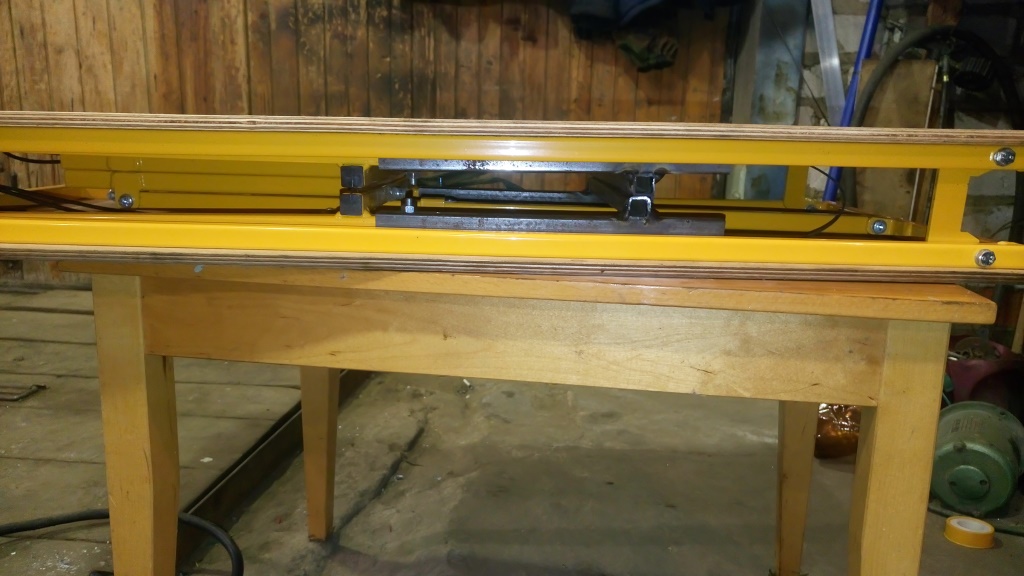

Забыл. Вот тут хорошо видно как должно работать. Правда фото не передает всю бугристоть моего пола в гараже, но по положению головок винтов примерно понятно. Да, профиль пятнадцатый.

Выглядит круто! По количеству подвижных соединений смахивает на самодвигающегося робота :) какой вес получился?
Re: Покопавшись в гараже...
Реализация подставки клевая, но что то уж больно сильно заморочистая для просто подставки для печи. Плюс ко всему это ( ИМХО) актуально для каменистых грунтов, иначе будет проваливатся в грунт, так как точки опор довольно маленькие по площади, нужно иметь поширее "лапы". А если не камни, то что мешает подтесать грунт лопатой и алга!?
Сереж, а экран отражатель?
И почему от идеи от "ножек согры" отошел?
Сообщения: 1219
Благодарил (а): 3411 раз
Поблагодарили: 2766 раз
Adventurer писал(а):Выглядит круто! По количеству подвижных соединений смахивает на самодвигающегося робота :) какой вес получился?
Scorch писал(а):Реализация подставки клевая, но что то уж больно сильно заморочистая для просто подставки для печи. Плюс ко всему это ( ИМХО) актуально для каменистых грунтов, иначе будет проваливатся в грунт, так как точки опор довольно маленькие по площади, нужно иметь поширее "лапы". А если не камни, то что мешает подтесать грунт лопатой и алга!?
shmon писал(а):Сереж, а экран отражатель?
И так по порядку.
Вес - около кило
Лапы пошире не делал по вот каким причинам. Вопервых - планируется сборка в трубу, вовторых - я все равно буду брать с собой или фанерку или жестянку. Грунт лопатой не всегда поправить можно. Например мерзлый. А из опыта эксплуатации Паробомбы в зимний период со стандартной короной столкнулся с такой штукой, что при длительной протопки (часов 5-6) печь вместе с фанеркой протопила лед и стала критически наклоняться в сторону каменки. Пришлось извращаться полешками наклонять и под фанеру подкладывать ветки. Жуть. Печь тяжелая, с полной каменной закладкой и с баком для воды сверху. Вот поэтому планирую использование таким образом - лист фанеры (жести, керамплитки) на грунт\снег\лед\камни потом подставка, сверху печь. Неровности компенсируем регулировкой.
Отражатель штатно присутствует. Я же корону оставил. К ней крепятся стяжки. Тут как с Паробомбой (аля "ножки Согры") номер не проходит. Слишком высоко печь поднимается. Моя подставка, в самом низком положении, добавляет к высоте печи 35мм. Думаю не критично. А пока я покрасил подставку, доработал вертушки, вообщем подготовил к генеральному тесту. Надеюсь в выходные.
