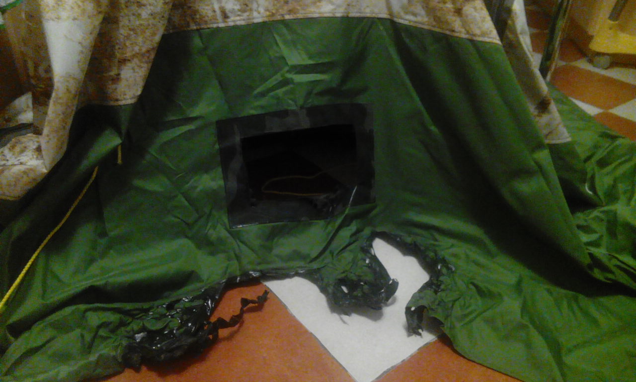

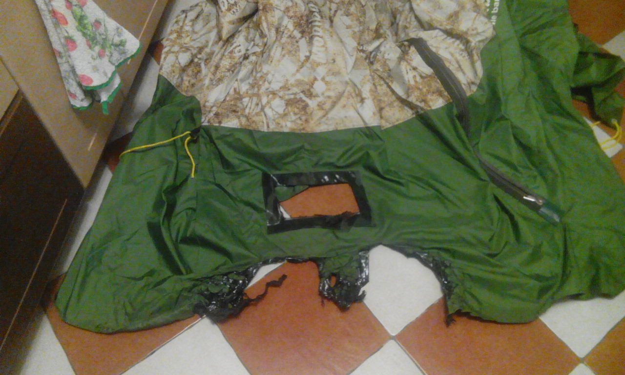

Женек
всем здравствуйте, есть проблема последний раз ставили баню (МБ-10) на охоте и не уследили от печки загорелась трава и прогорел (поплавился) тент в районе отверстия для притока воздуха, дыра размером примерно 60 см на 60 см, включая сетку в вентиляционном отверстии, попарится конечно смогли закрыв дыру полиэтиленовым пакетом, но сейчас хотелось бы привести баню в исходное состояние, поможете?
Re: Заделка дырок в тенте.
Добавлено: 02 сен 2015, 16:25
Женек писал(а):поможете?
Хорошо бы фотками сопроводить.
Добавлено: 02 сен 2015, 16:27
Женек писал(а):всем здравствуйте, есть проблема последний раз ставили баню (МБ-10) на охоте и не уследили от печки загорелась трава и прогорел (поплавился) тент в районе отверстия для притока воздуха, дыра размером примерно 60 см на 60 см, включая сетку в вентиляционном отверстии, попарится конечно смогли закрыв дыру полиэтиленовым пакетом, но сейчас хотелось бы привести баню в исходное состояние, поможете?
Самое простое, дешевое и быстрое, это пойти в магазин тканей, купить что-то близкое по цвету из плащевки и нашить заплатку. Более дорогой вариант, это заказать в Отделе продаж Мобибы заплатку уже с обработанными краями нужного размера из ткани нужного цвета.
