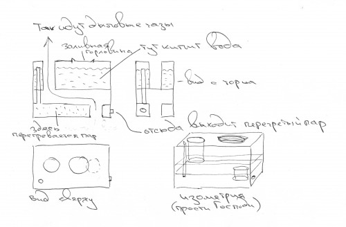

Андрей104
Сообщения: 710
Благодарил (а): 682 раза
Поблагодарили: 703 раза
Re: Парогенератор Парофон-4
Сообщение Андрей104 »
как вариант
например так
например так

Андрей104
Из рисунка я понимаю, что это Парофон-3, только прямоугольный!
Как будет стоять в парилке Медиана со сдвинутым дымоходом?
Сообщения: 10757
Благодарил (а): 14597 раз
Поблагодарили: 20204 раза
Андрей104 писал(а):как вариант
Андрей! Конструкция предельно понятна.
Но ты сразу попадаешь на шовную сварку.
Придется брать более толстый металл и выглядеть это будет коряво в итоге. Следы побежалости останутся. Сварщик высокой квалификации потребуется. А смысл?
Убрать крутящий момент с патрубка дымохода?
Андрей104
Сообщения: 710
Какой вид сварки вы используете? (я ,увы, не инженер, и мне "все фломастеры на вкус одинаковы")))
Смысл? - снизить температуру пара не уменьшая КПД системы печь-парогенератор, уменьшить габарит парофона, параллелепипед при "игре в тетрис в багажнике" более приятная фигура, чем цилиндр)))
Возвращаясь к самому первому моему посту в этой теме - повторюсь: имеющийся у меня сейчас Парафон-3 удовлетворяет все мои банные хотелки и в ближайшей перспективе я его менять ни на что не планирую.
почта: vian3@ya.ru
