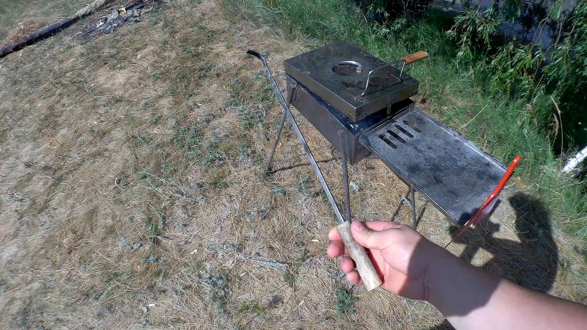

Я тоже все думаю толи сделать толи купить. На днях из тонкой нержавейки видел в продаже. А пока думаю))), пользуюсь малой саперной лопаткой, она всегда в машине со мной ездит. Пожтому так долго и думаю!)))))
Re: Кочерга
. Borisyan1 писал(а):Я тоже все думаю толи сделать толи купить. На днях из тонкой нержавейки видел в продаже. А пока думаю))), пользуюсь малой саперной лопаткой, она всегда в машине со мной ездит. Пожтому так долго и думаю!)))))
Хорошая и главное нужная вещь особенно при чистке печи, так что МПЛ не заменит её ( тоже есть, но черенок надо менять, сгорел :lol: ). Проще всего пруток, либо полоска металла и загнуть по месту, ручку из дерева тоже легко сделать! С получением МегаСогры кочерги уже две ( вторая, точнее первая стоит пока без дела).

Не знаю, пока проблем с чисткой печи не было, брикеты сгорают до пепла, а если еще горят, тогдае наоборот лопаткой взял и вытащил. Ну может я чего-то не понял! В любом случае кочергой чисто печь не вычистишь и надо будет ее переворачивать, что все с нее вылетело.
Re: Кочерга
. Borisyan1 писал(а): Не знаю, пока проблем с чисткой печи не было, брикеты сгорают до пепла, а если еще горят, тогдае наоборот лопаткой взял и вытащил. Ну может я чего-то не понял! В любом случае кочергой чисто печь не вычистишь и надо будет ее переворачивать, что все с нее вылетело.
В случае с медианой, думаю мплка - неплохой вариант. У меня жига, и кочерга как третья рука. Крышку топки открыть, крышку бака, дрова подкинуть. Когда топка вертикальная очень выручает ( один брикетик придерживаешь, кочергой, другой закидываешь). Очень полезная вещь оказалась, каждый раз пытаюсь придумать новое применение. Количество ожогов резко снизилось! :lol:

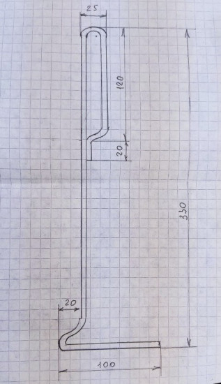

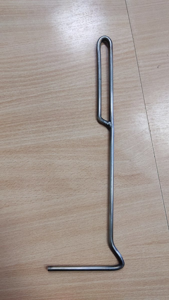

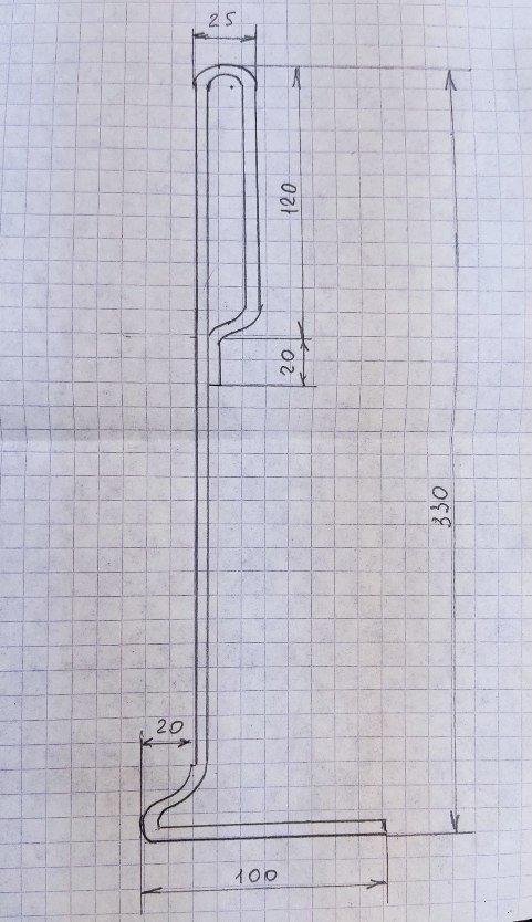

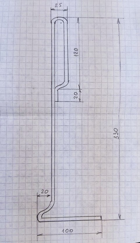

Пока думал над конструкцией ручки, замострячил такую шикарную кочерёжку из прутка 6 мм. Такая увесистая, не игрушечная получилась. В транспортном положении влезает в топку печи. Теперь вот думаю над совочком, надо или нет. Чертежи прилагаю.
