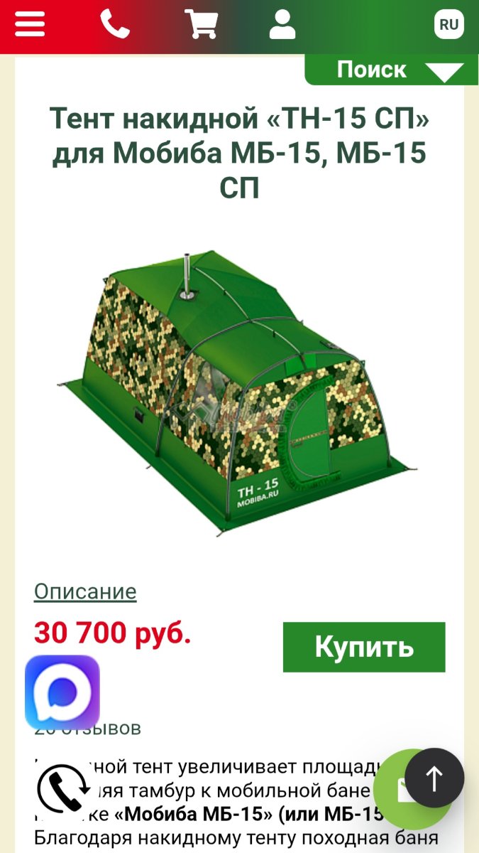

Судя по сайту есть и накидной и внутренний, разница в цене +/- 10тыс.
С накидным длина увеличится до 4.7 м.

Судя по сайту есть и накидной и внутренний, разница в цене +/- 10тыс. Screenshot_20260110_213528_Yandex Browser.jpg
А, ну этот наверное логичнее, для поставленных целей в виде сохранения пара.
